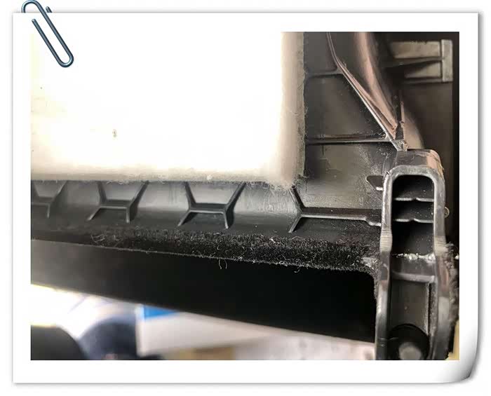

前言:副驾驶储物箱卡扣因之前保养时更换空调滤芯时损坏了,为什么想到修复呢?也是因为之前发布一篇更换滤芯的帖子提及卡扣损坏,热心的车友提出了这个好办法,推荐我使用的AB胶粘接,由此才有了这篇帖的由来~

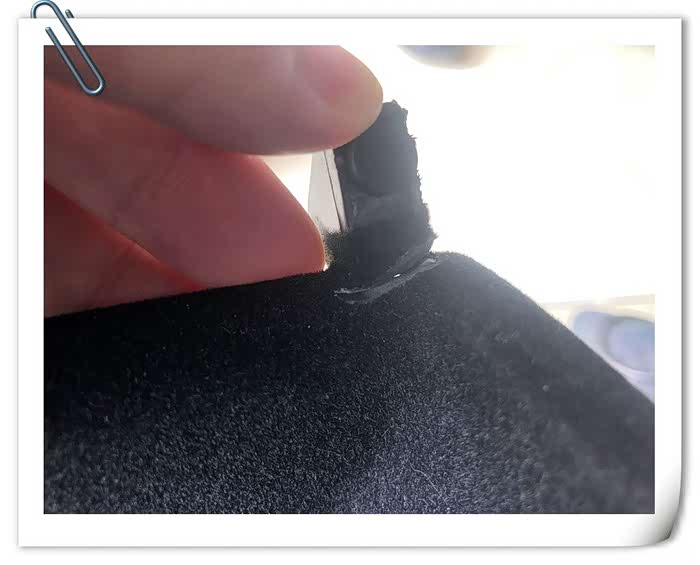

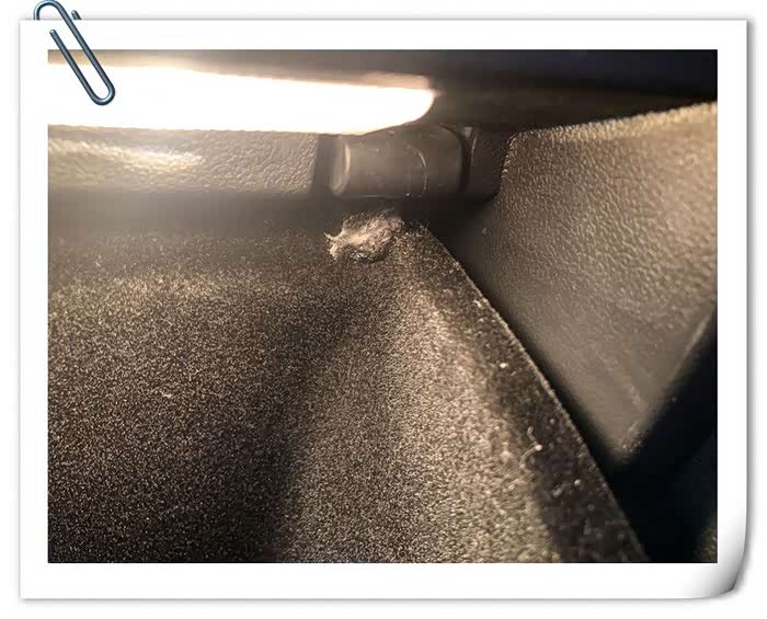

副驾驶的储物箱卡扣在拆卸更换空调滤芯的时候是一不小心是很容易折断的,可以看到储物箱右边的卡扣已经要折断了!
几毛钱买的这个AB胶,也没啥成本,就算是“死马当活马医吧”嘿嘿。

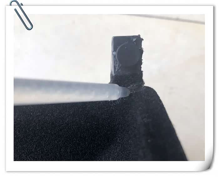

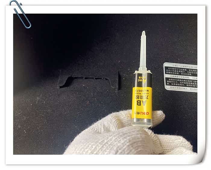

咨询过售价几十的卡扣胶卖家都说不管用,但我还是决定先试试吧,首先将AB胶均匀涂抹卡扣断裂处,然后用手按住两分钟左右,建议大家使用时佩戴手套哦,由于刚开始用没戴手套导致胶弄于手上很难清理!因为这个胶两分钟就会凝固,还是很厉害的!
使用说明、使用前看一下。
拆卸下手套箱可以看到右边的这个卡扣已经断裂了三分之二,稍有不当就会全裂!

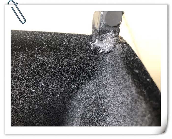

开始均匀涂抹上AB胶。
按压几分钟后将手套箱静置两小时在装到车上ps:最好是静置24小时待胶完全凝固起来在安装,因为当天需要用车所以我就只等待了两小时就装上了。

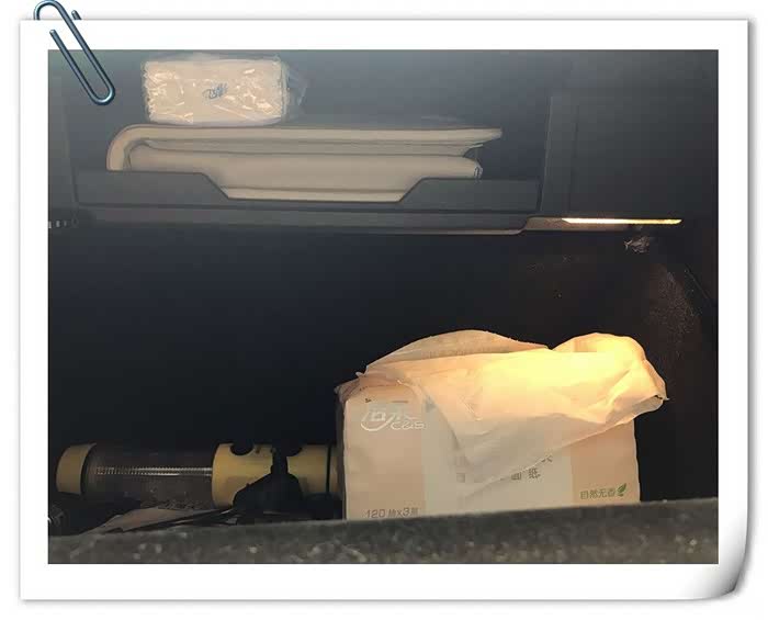

温习一下手套箱内的温馨提示!
经过了两个小时左右的凝固看一下“受伤”的卡扣如何吧!

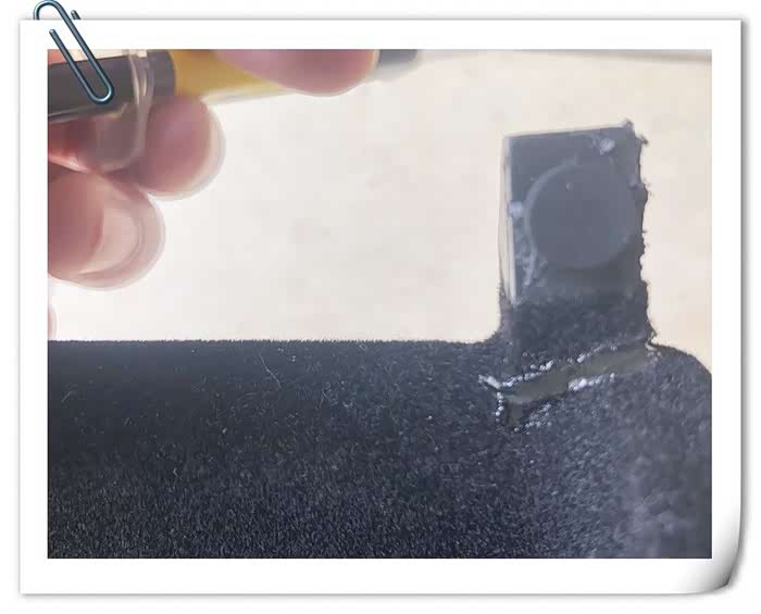

轻轻的用手扳了试试还是比较牢固的,由于赶着用车就着急先装上了,不然应该是静置24小时凝固的效果会更佳!
准备装车
最后再来看看安装好后24小时的效果吧,这时候再拍照片用手按压也感觉到很牢固了,不像之前松垮垮的感觉了,证明已经成功了!
在此提醒各位车友有问题时真的要及时处理哦,时间长断裂了就真没办法粘住了!以上处理方法如果有车友卡扣也像我的如此不幸,可以借鉴处理下试试哈!
