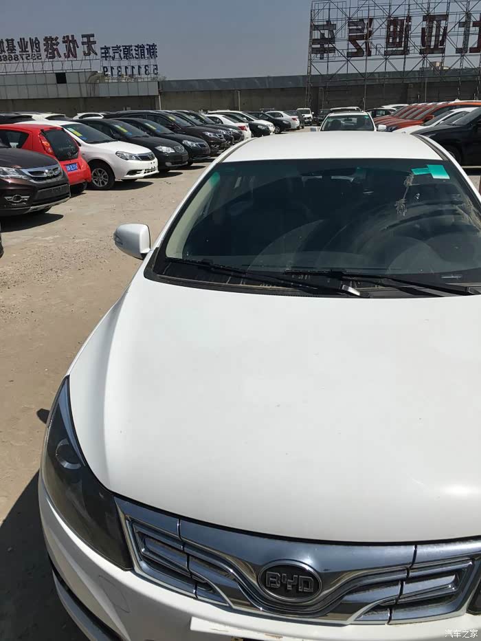

近一段时间e5论坛出现无数争议,其中争议最大的就是e5到底是43度电还是47.5度电,加上一个提出租版车型的哥们电池确实充电存在问题(充满电电表才走35度电),我下周提车,当然不希望提到一辆电量虚标的车,于是早上打电话给销售,联系了一辆新的出租版e5,我专门用了近一天时间完成测试。

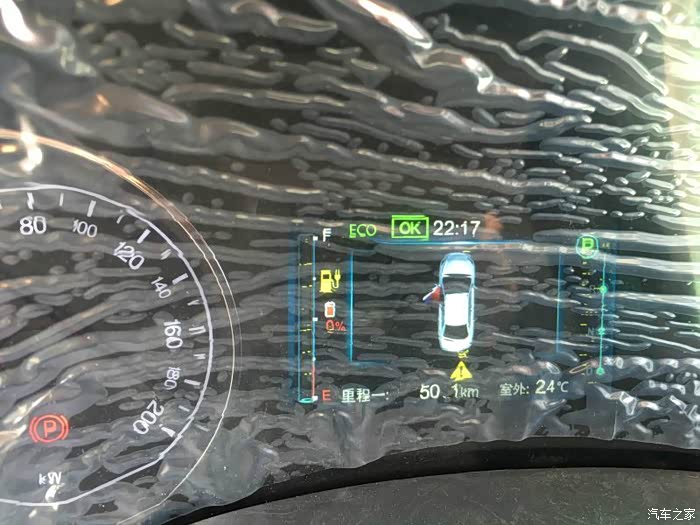

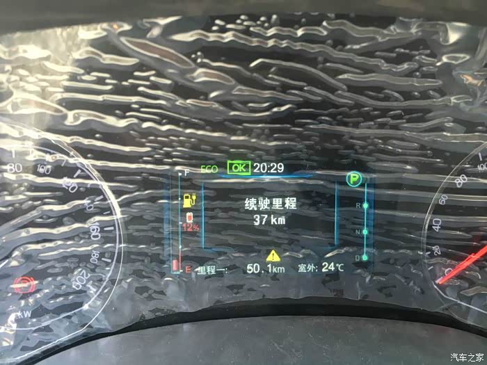

1.放电

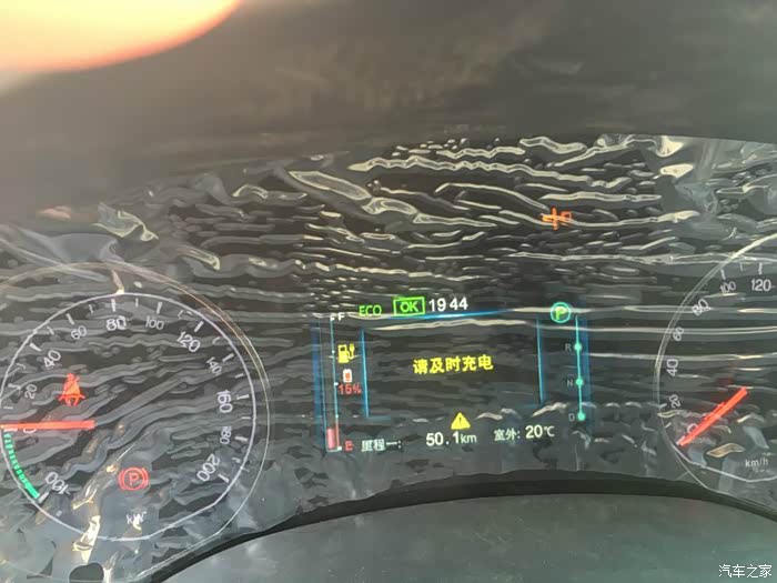

采用开最大暖风,最大风量的方式放电,车内剩余17的电,车间的师傅告诉我半小时就放完了,可能是天气太热,室外温度24度,放17%的电,竟然耗时3个小时。。。。
1.放电
19:44是仪表上的时间,我没调整,不影响。15%
12%,20:29
0%,22:17

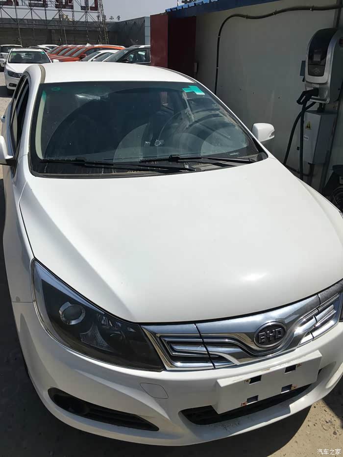

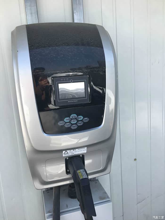

4s没有直流快充桩,只有一个交流充电桩,以前不知道交流也能快充,看来这对于家里有条件接380V电的同学是好事。
30kw交流充电桩
充放电均在西三旗4s的楼顶完成,今天天气太热了,放电的时候车里根本不能呆

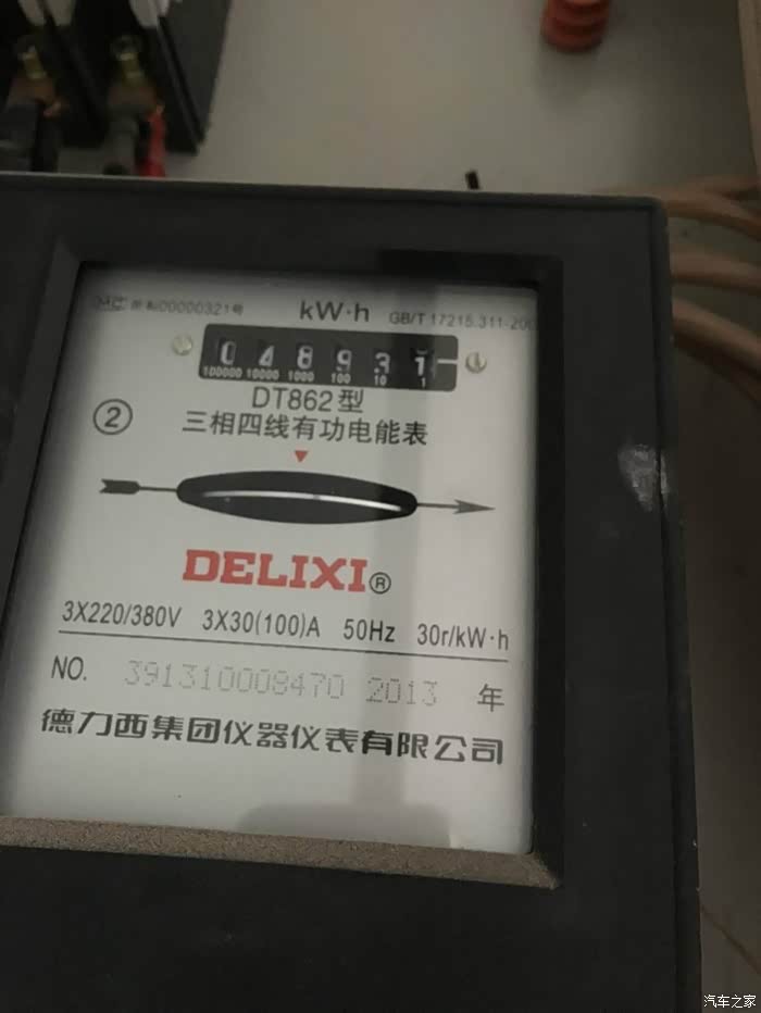

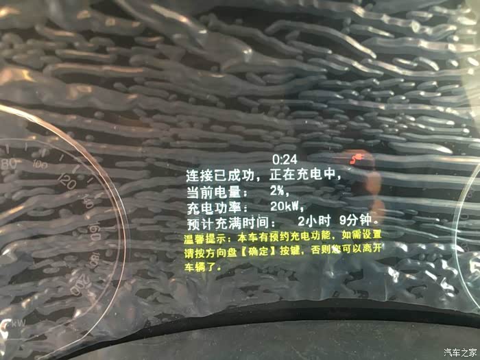

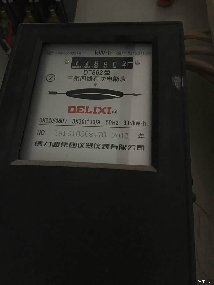

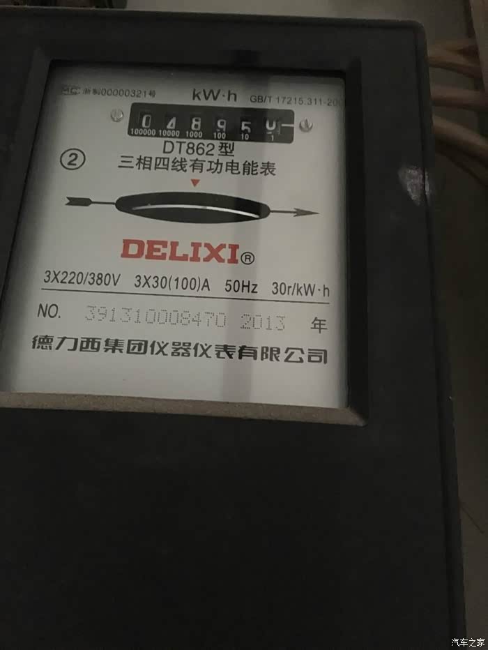

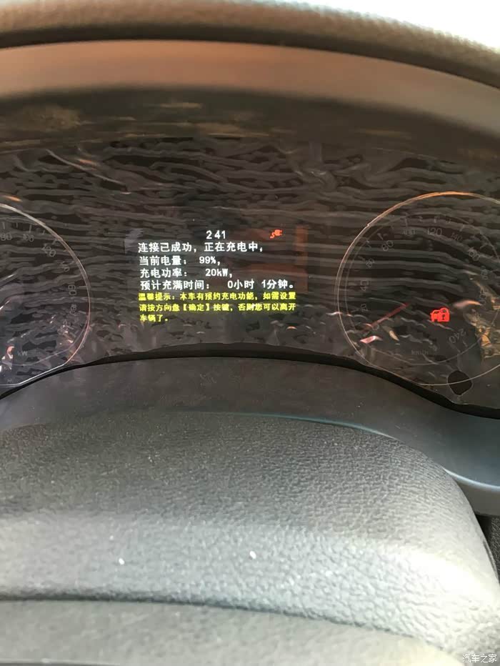

充电时发现问题了,这个充电桩不能显示已充电量!在快要放弃的时候,沿着这个充电桩的供电线往下找,竟然找到了一块单独给这个充电桩供电的电表,真是天无绝人之路,插上枪,记录电表走字。车内显示从1%到100%,充电功率一直稳定在20kw,还是比较给力的。
充电开始
99%

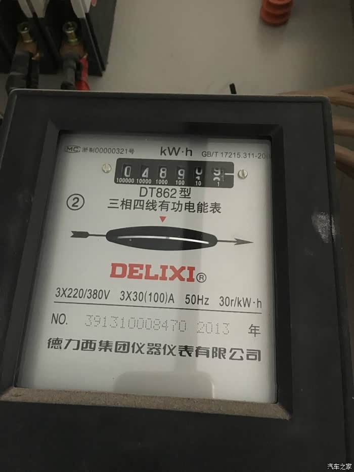

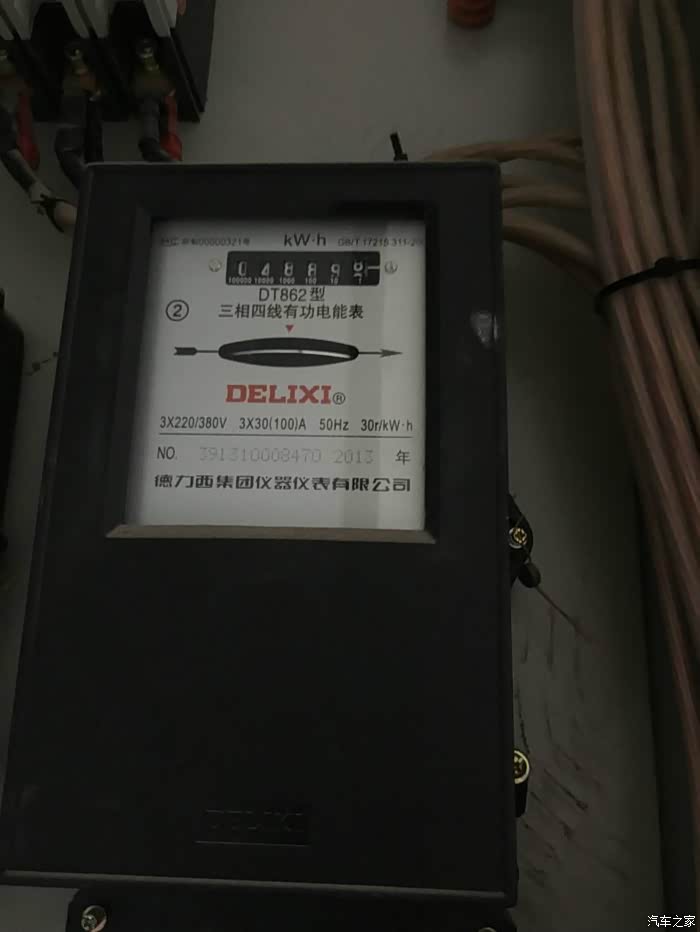

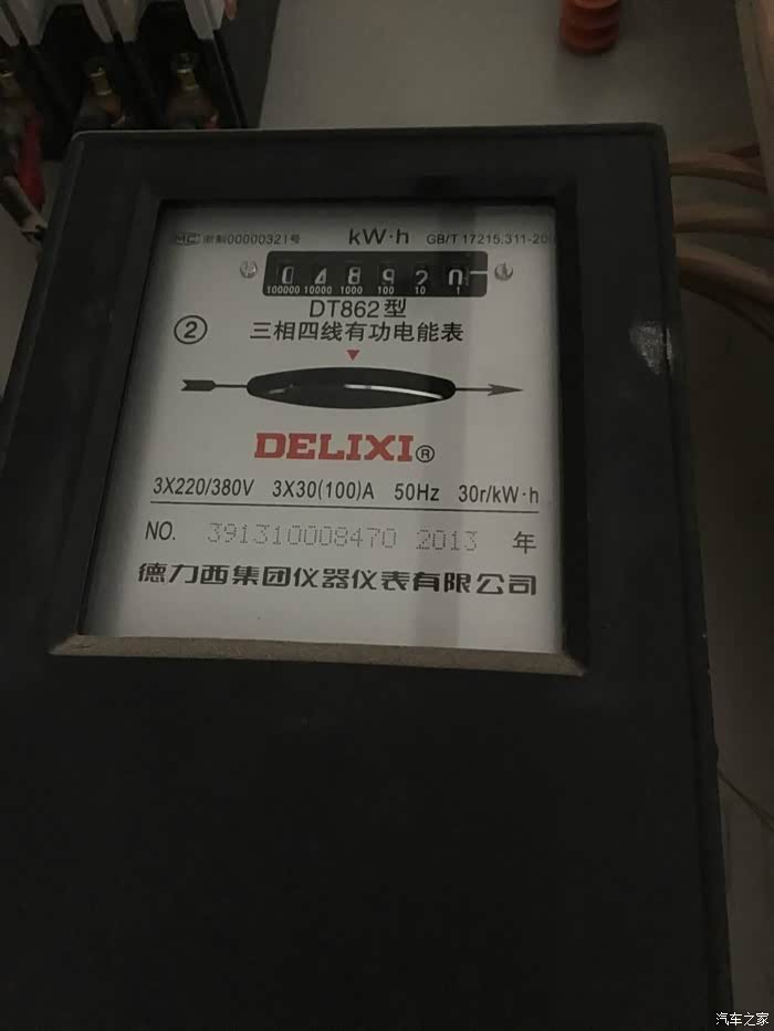

下面是电表记录的充电电量,注意观察,不是线性关系
充电0%,电表48898
充电10%,电表48902,耗电4度
充电30%,电表48910,耗电12度
充电50%,电表48920,耗电22度
充电70%,电表48931,耗电33度
充电100%,电表48950,耗电52度

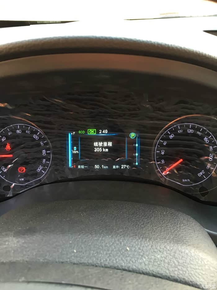

充电结束,从0%到100%电表共耗电52度左右,开启钥匙,显示续航305。

1.刚出厂的新车虚电严重,从放电过程可以看到,17%-7%电量很足,耗电很慢,但7%以后耗电很快,就是说出厂的新车的电量不可信。

3.此次充电共耗电52-53度,考虑充电线路损耗,参考e6的充电效率基本在0.9左右,e5的电量是47.5是没有疑问的。如果充不了此电量,应该找4s测量电池的状态了。
