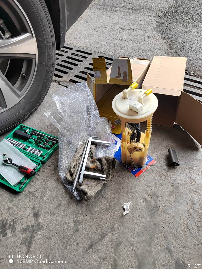

困扰了一年多的怠速抖动,加速无力,油耗高,特别是偶发加油无力(油箱要见底的时候尤其明显)的问题。终于解决了。经历了清洗节气门,更换节气门总成,更换火花塞,更换点火线圈,更换刹车开关,更换传感器等小零件。
后来才发现,10万公里以上的车子。汽油笨功效要降低。还有一个可能就是加了不干净的油以后汽油泵容易堵塞!
以上分享经过有类似问题的车友综合分析后参考!

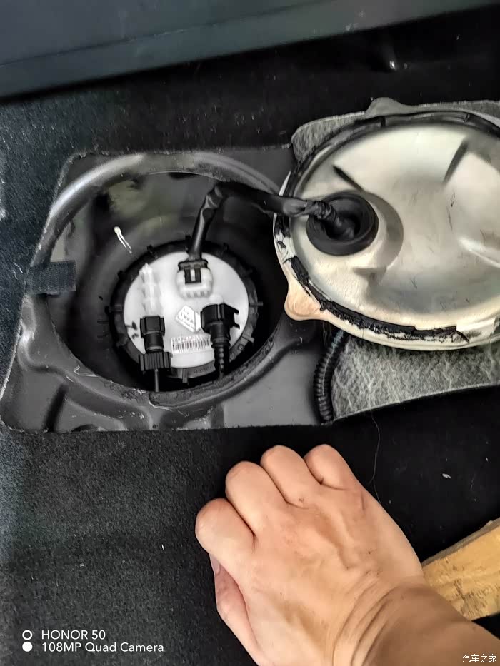

自己更换汽油泵后,现在开了有四个月左右了,暂时没有出现以前的问题。

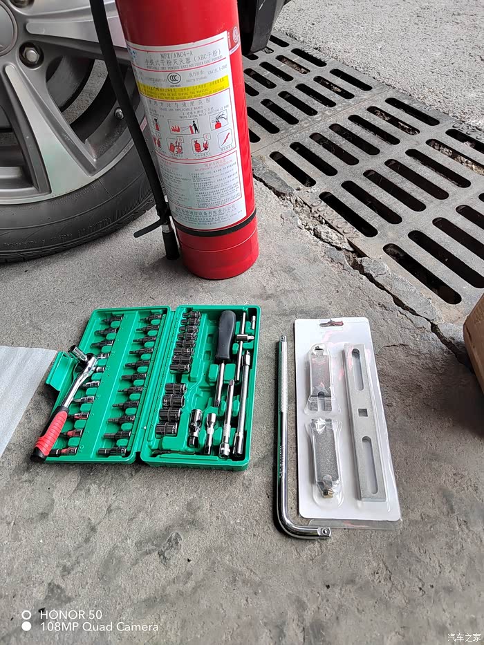

唯一的缺陷就是换的泵不是原车的。每次启动的时候有一个给汽油供油管路增压的泵油声音!其他没有什么。再一个就是更换汽油泵需要一个专门的扳手。我更换的时候没有提前网上购买。在实体店现场买的。60元。
