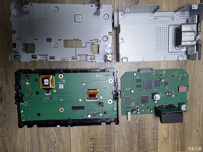

拆解后的样子,做工还可以

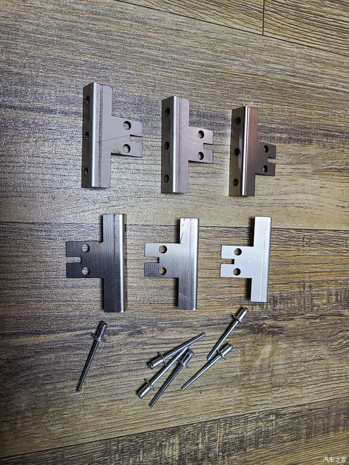

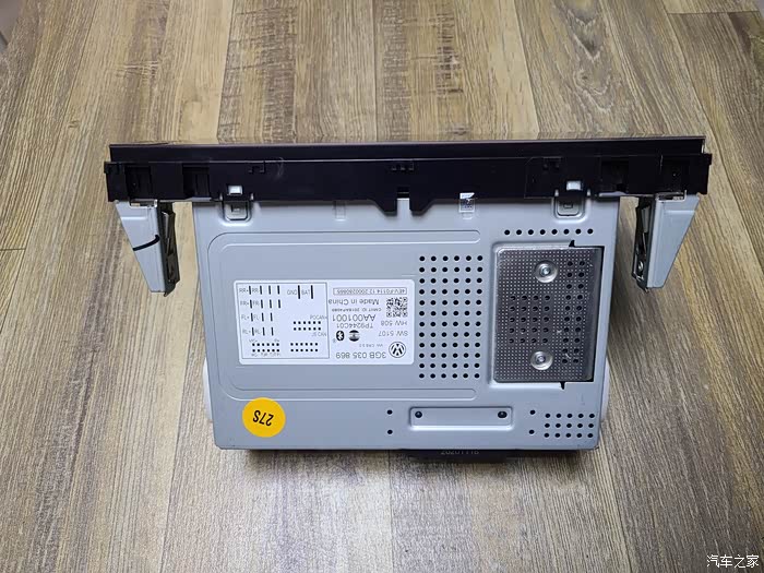

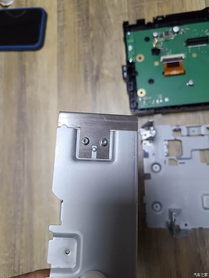

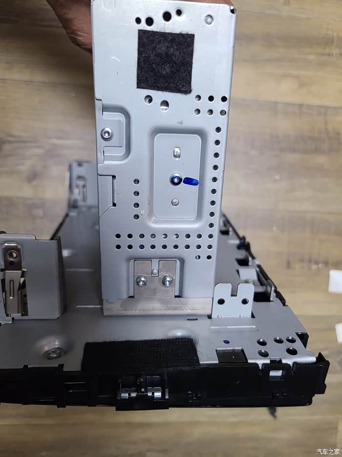

下面开始改机身位置

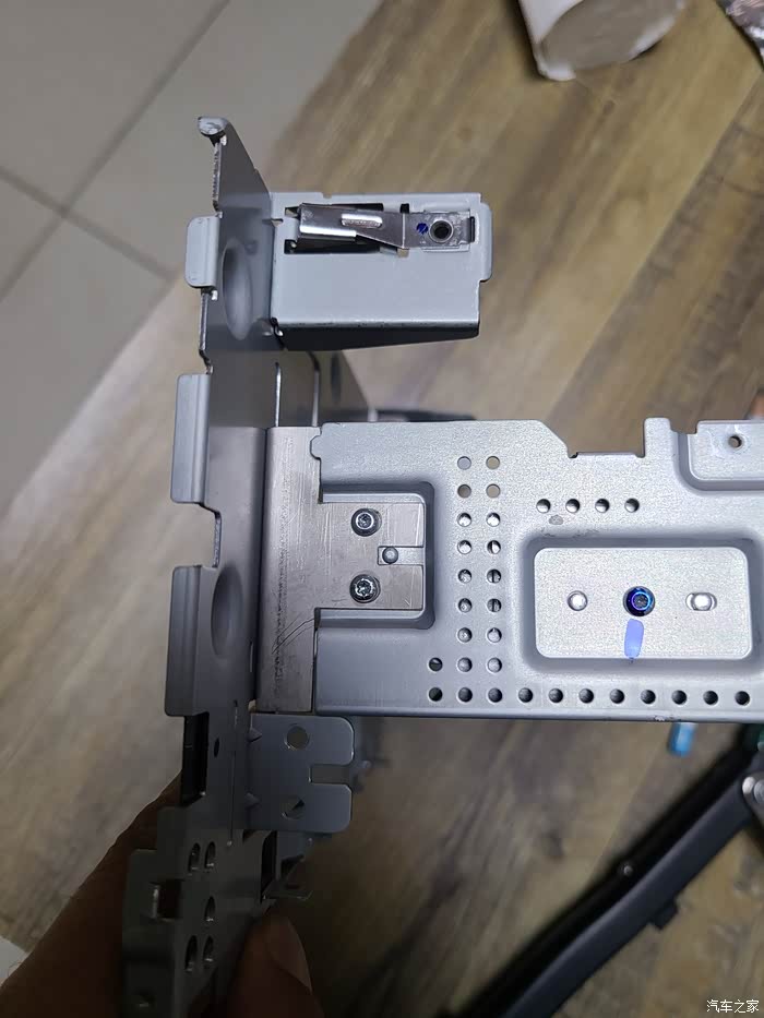

我自己设计的固定支架
我把机身改到中间是为了15-20款全部可以无损安装。
直接拉铆钉固定,比较结实

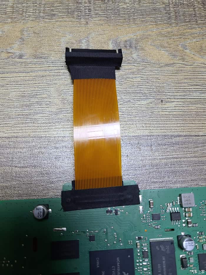

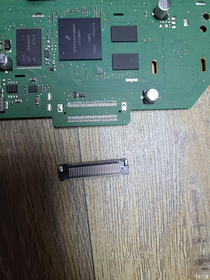

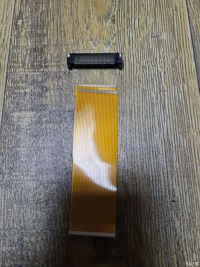

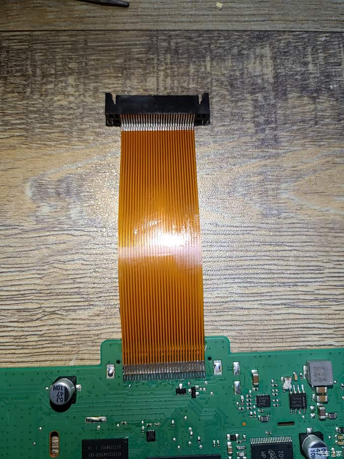

接下来改排线
主板用的对插座,没有排线,改起来比较麻烦
因为根本买不到同样的插座,只能拆了用排线延长了
谁有渠道能搞到公母对插头,可以直接做成带插头的排线,比较省事了

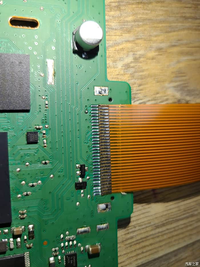

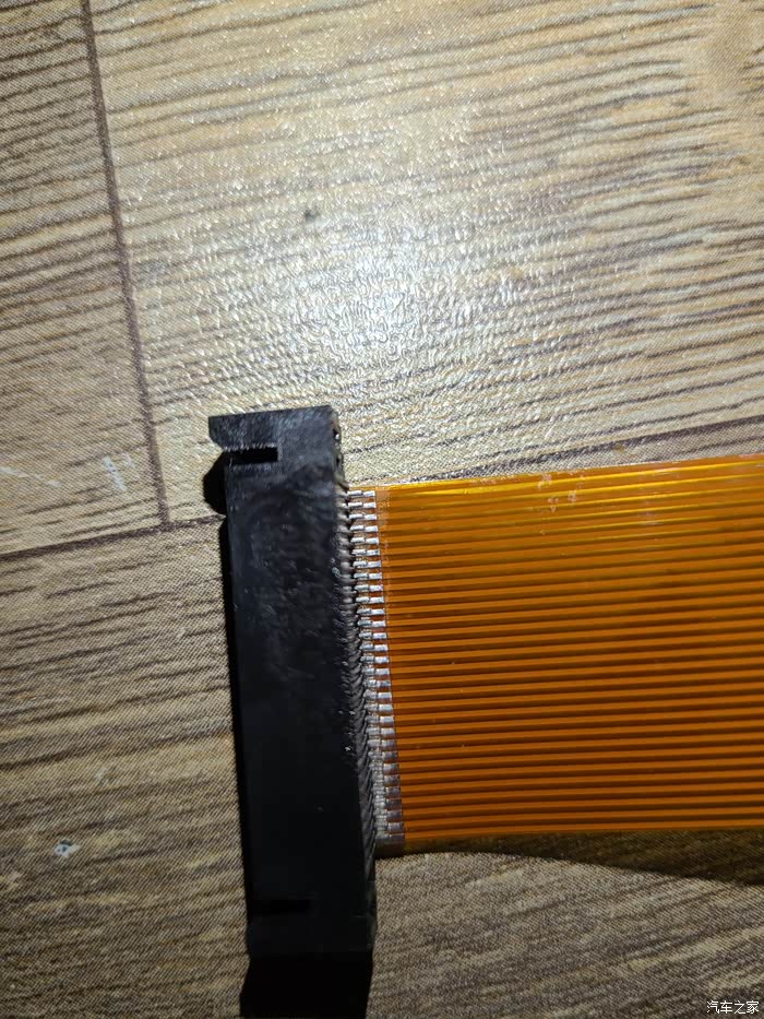

焊接排线是个技术活,没点功底弄不了
机器改了稳不稳定就看焊工了
不能虚焊,不能黏连
改第一个机器时焊接了1个多小时,后来熟练了就快了,一次性成功

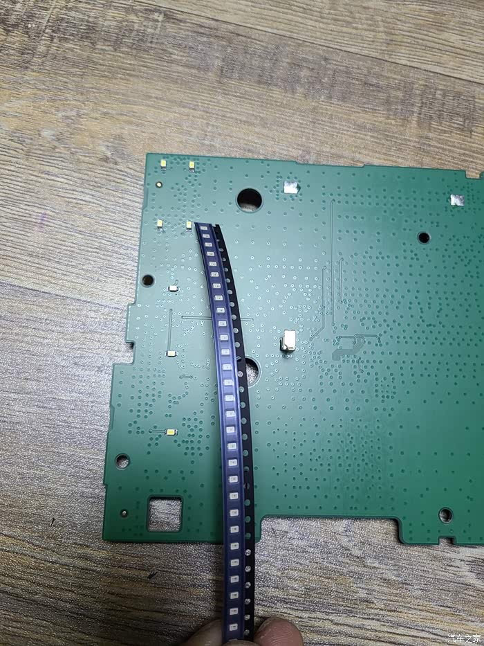

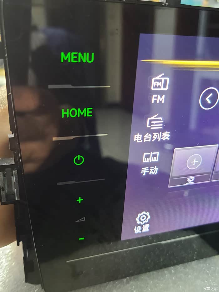

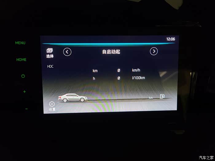

延长排线改完,开始改绿色按键背光
原来是白色,斯柯达是绿色的按键背光,所以改改更和谐
进口欧司朗的led
咔咔咔一会搞定,我从14年就开始改rcd510的按键背光,小儿科
效果还可以吧,喜欢白色的可以省略这一步

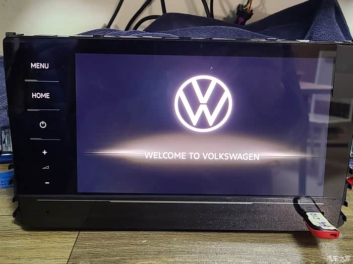

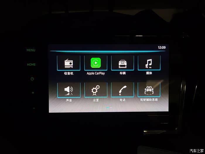

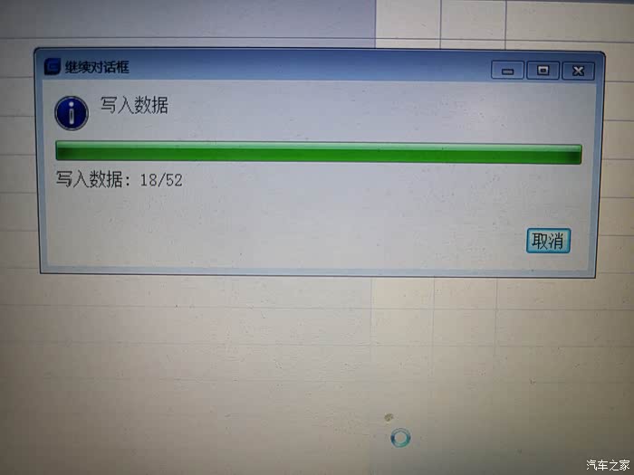

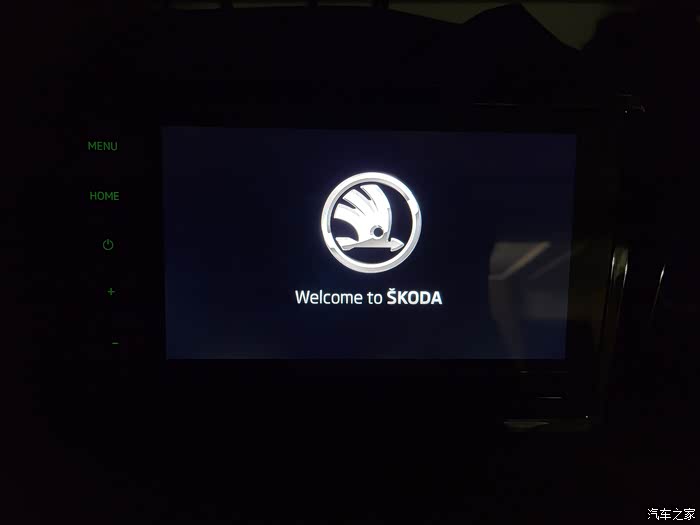

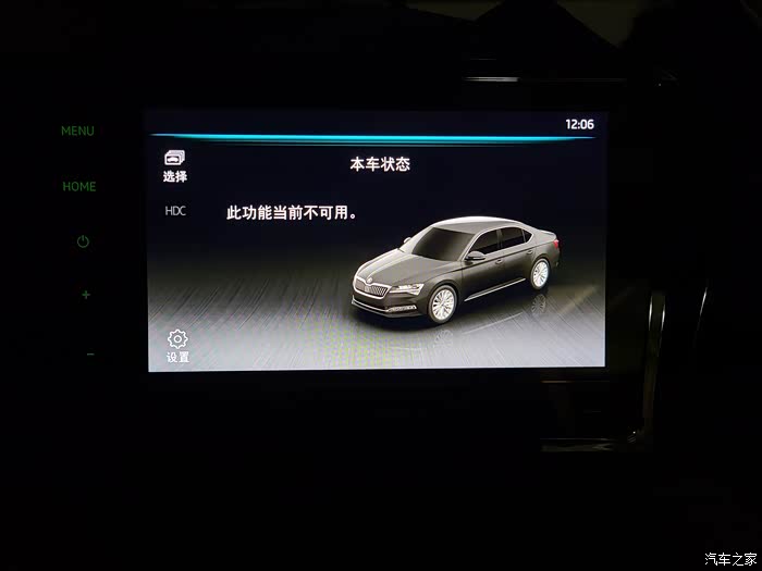

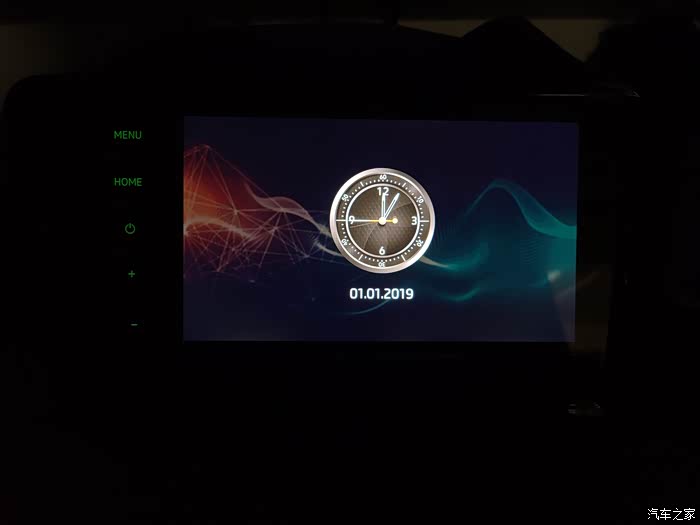

下面改一下系统,开机大众logo,黄色背景确实不太和谐。
目前改斯柯达系统,还是使用的编程器烧录,再升级大众新固件会变回大众
只能用速派小车标,因为明锐改款了,明锐没配置过这机器,
车辆配置信息,我直接做了预设值,直接导入文件就行,省的一项项改

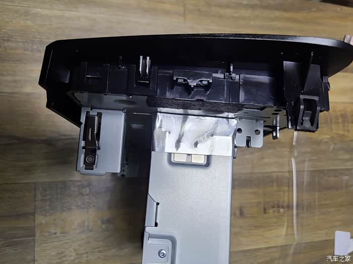

再发点改好机器的图
咔嚓,剪掉,不剪掉安装不进去
塑料的固定卡也要剪掉
弄好的样子
机器下部用机身的固定卡扣,上面用我开模面板的金属固定卡扣,非常结实

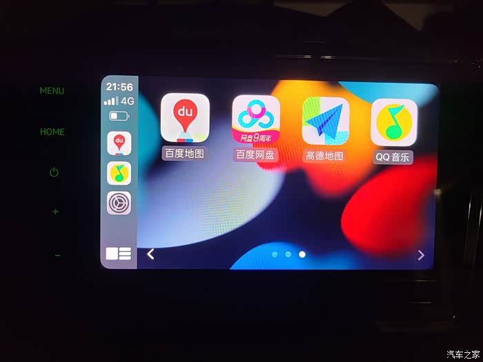

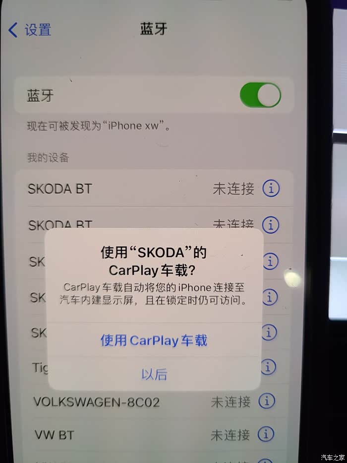

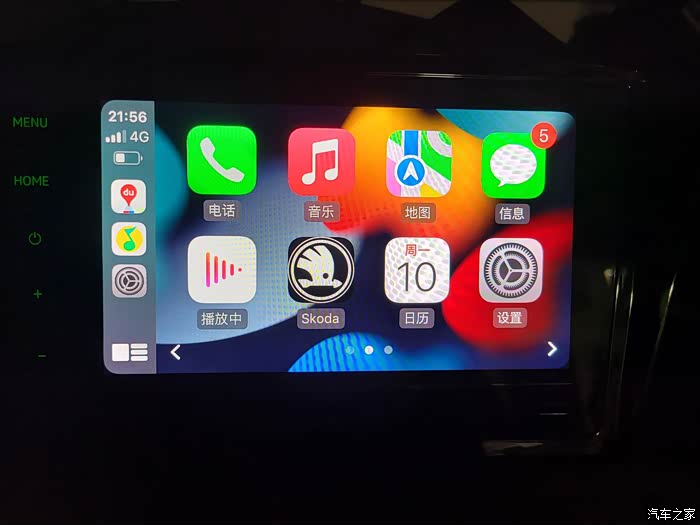

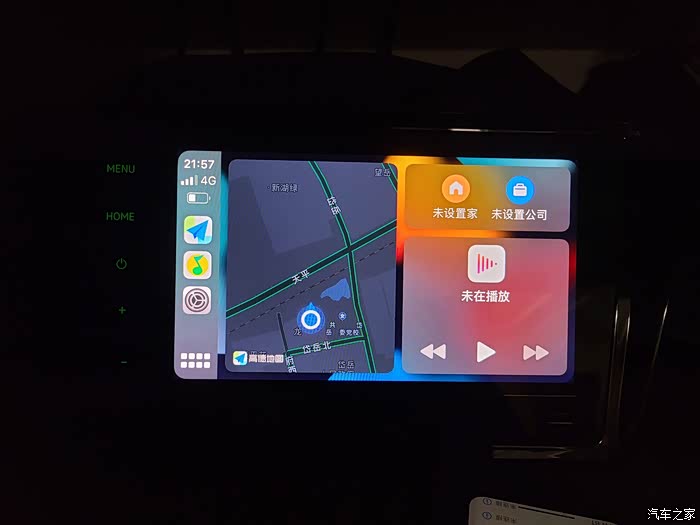

上几无线carplay的图
简单总结一下吧,869作为大众的一款入门级的主机,性能肯定不能跟七八千的高端机比,操作速度上一般情况,全屏触摸感觉不如实体按键来的快,不如手机那么流畅,在苹果映射界面下挺流畅,追求丝质顺滑的,或者有强迫症的的请远离这机器,喜欢苹果无线映射,喜欢外观漂亮的,可以考虑这机器,也可以自己买机器发来加工。
