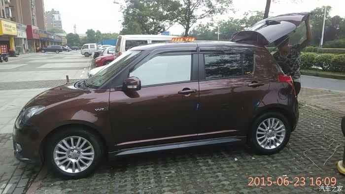

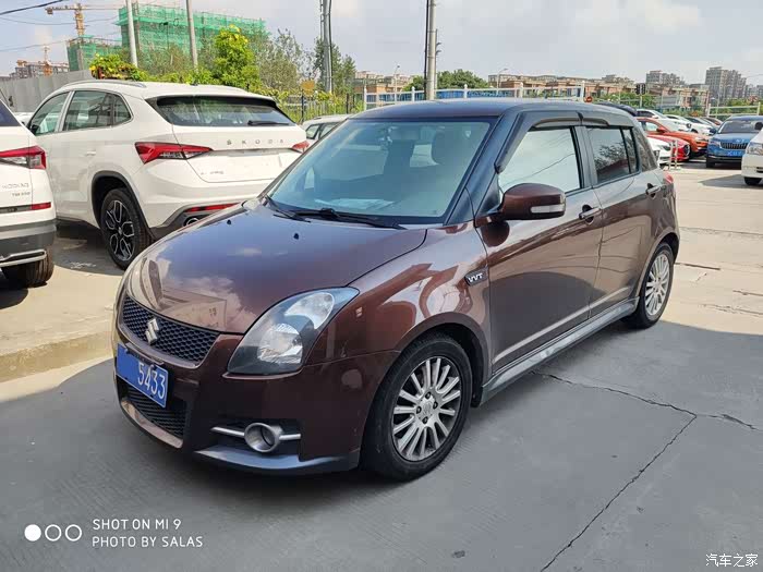

我记得这照片应该是刚换小米9手机后不久候随手拍的,标准侧面定妆照,全车原版车漆,也没特地洗车,漆面还是蛮漂亮的。

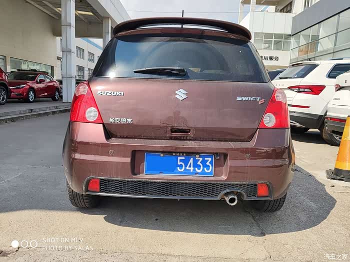

屁股侧面来一张,
屁股看着有点脏,请大家见谅。
屁股看着有点脏,请大家见谅。

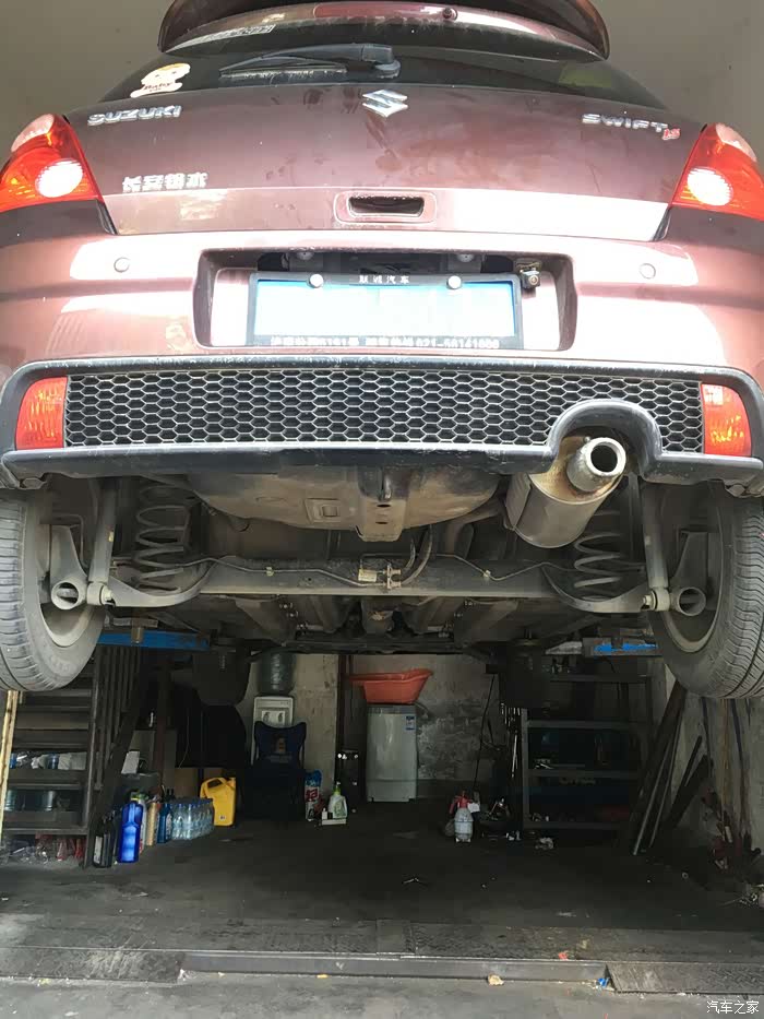

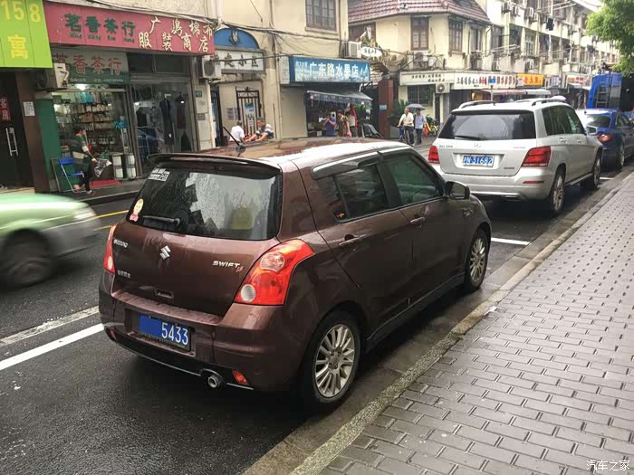

性感大屁股来一张,我个人觉得这套后包围还是非常漂亮的,老款的太素,新款的设计过度。这个包围配这车型搭配的刚刚好。就是原来亮闪闪的排气管,由于常年高温上面的镀铬都剥落了。

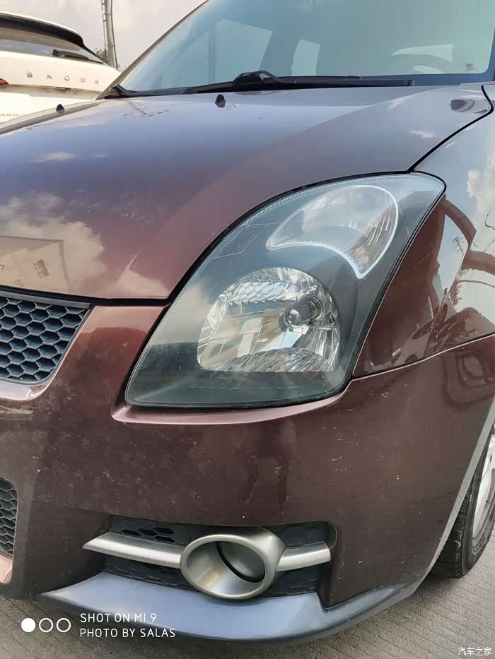

萌萌的熏黑大灯配上运动感十足的前包围加雾灯,真的是雨燕历代车款中最漂亮的一代前脸。不接受任何反驳

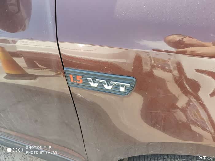

1.5VVT标识,与1.3车型差别的身份标识。铃木的M系列发动机绝对是台好机器,雨燕就是M15A。看着技术不算先进,但是绝对的皮实可靠,保养要求低,动力强油耗低。

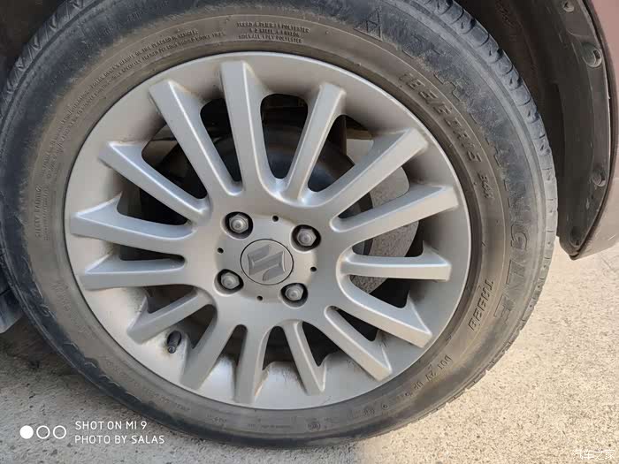

15寸的多幅条轮毂,虽然不大。但是造型蛮好看的,装在雨燕车身上正好。

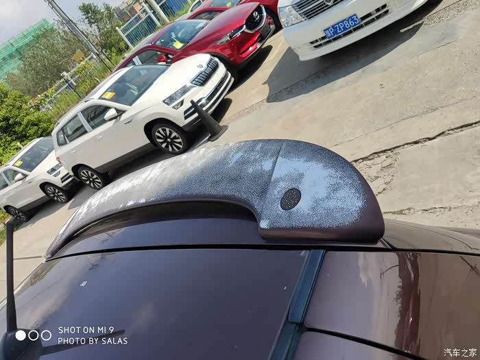

原厂尾翼,由于是塑料件上的喷漆,而且好像长安在塑料件喷漆上的工艺一直不佳,我这车在6年多的时候开始开裂剥落。这绝对的原厂漆面

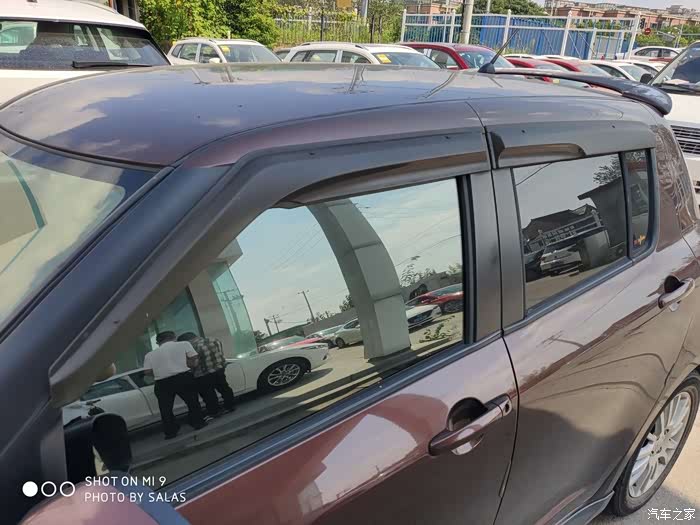

还有这雨眉,这可不是我自己后加装的,原厂车上就配的。

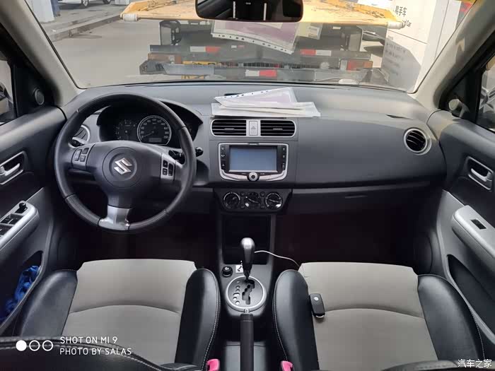

中控台来看一眼,现在的眼光来看看这10多年前的设计,还不算太落伍吧。看车窗三角位置,里面可是真有2个高音喇叭的呢。新款车的朋友们你们有吗?

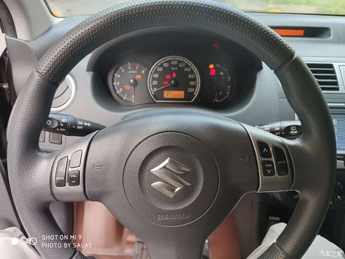

原厂多媒体方向盘,虽然功能不多,但也算有和无的区别了吧。新款车型的也没有了吧。不过相比老款,我这方向盘已经不是包皮的了,是冷冰冰的塑料货了

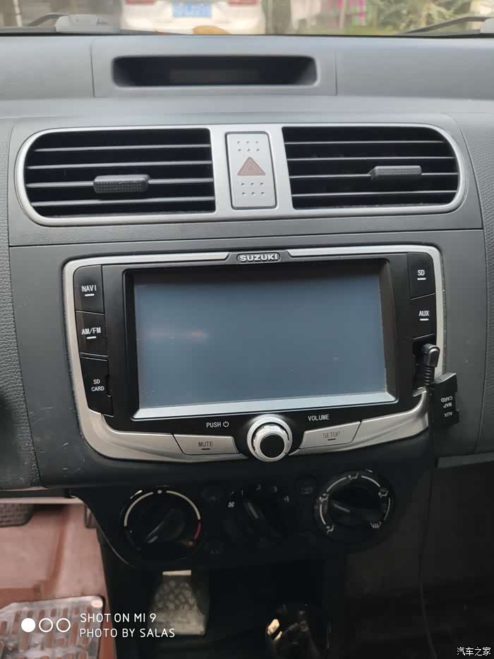

原厂中控大屏(小屏)带导航,放到10年前可是个稀罕配置了,俗话说有“面”。不过现在看来真的是鸡肋了。

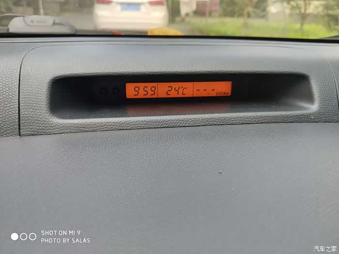

再来看看这简易行车电脑,有时间,温度和油耗。放到10多年前能显示油耗这功能算高科技了。而且这油耗显示太实诚了,竟然比实际油耗还高。我这车大多老婆上下班开,城郊路况和城市拥堵路况大概40%和60%,这车常年平均油耗百公里7.2升,我还是非常满意的。

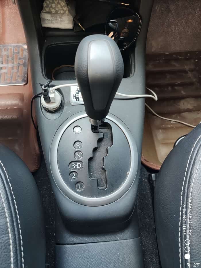

爱信的4AT自动变速箱,虽然看着档位数少,技术有点老旧,但实际使用效果还是很好的,很能读懂油门的意图。只要愿意给油它就愿意降档或延迟升档位。车子起步很轻快0-60公里的提速杠杠的。市区里的驾驶体验还是很好的。

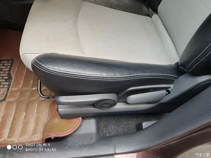

前排驾驶员座椅,有2个把手,虽然座椅是全手动调节,但是也算保留了座椅高低调节。新款车型的车主没见过吧

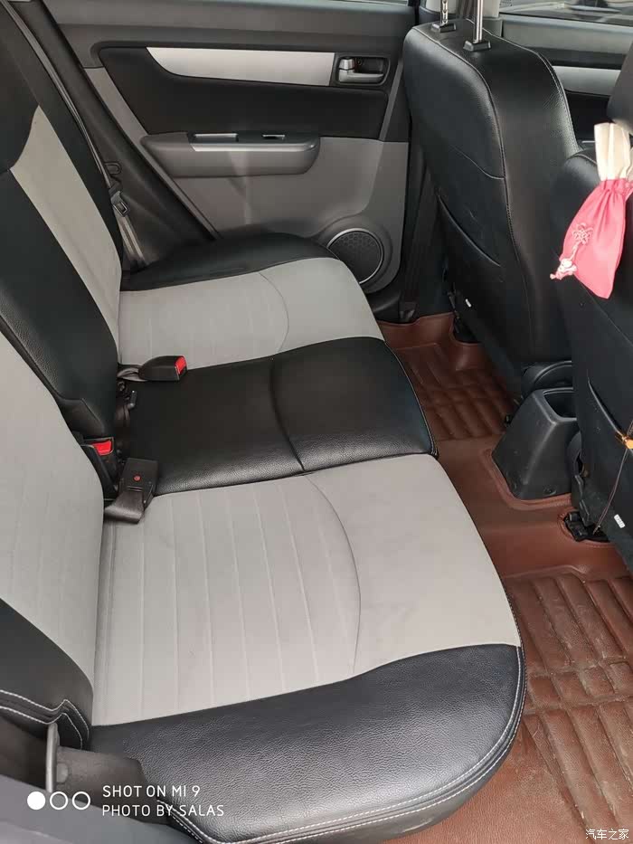

后排座椅,屁垫长度其实还算长的,对大腿承托还是很好的,就是海绵填充略薄,大体重的人会说屁垫没弹性像硬板凳,与前排之间腿部空间对于小型车来说也不小了,反正绝对比大众的破锣大。就是靠背角度略微直了点。而且全车坐垫还是PU人造革加织物拼接的。

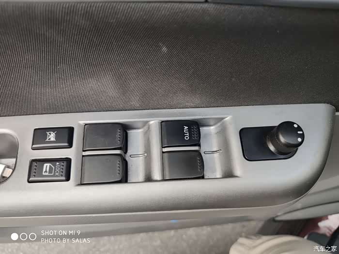

打开前门也没什么多的好展示了,就看看这个圆圆的,电动后视镜调整按旋钮吧,新款的就是个塑料片了吧

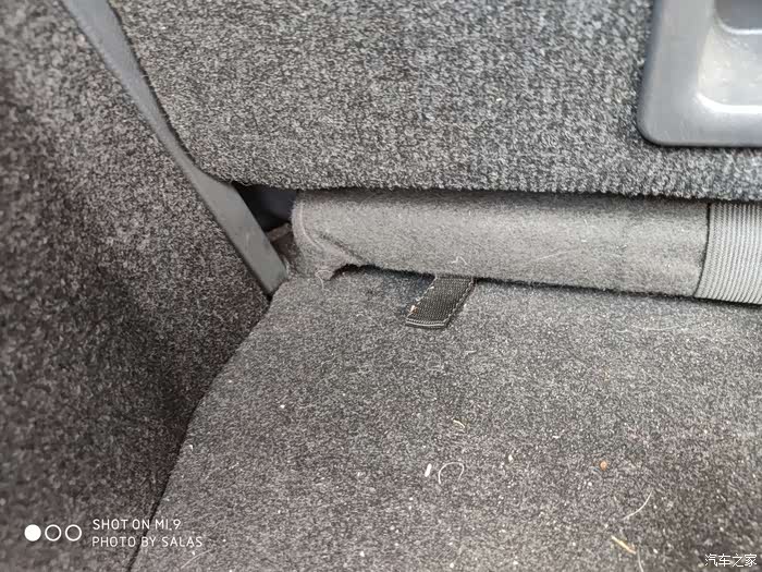

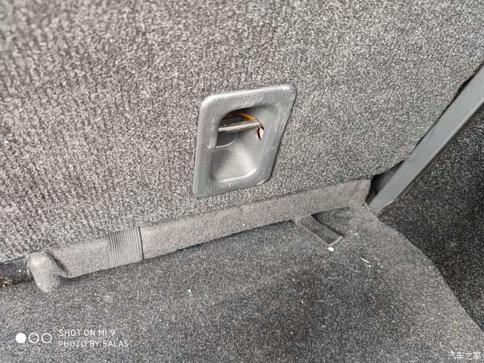

这2个小拉绳好多车主都不知道吧,这也算这车上的一个隐藏功能了,知道的应该不多,我就不说了,懂的人跟帖里回复吧。新款车型就别找了,因为找不到。

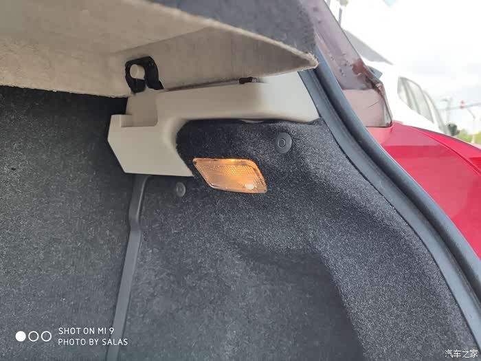

原厂的后备箱的照明灯,新款车型应该也都简配了吧。哎~~~这多实用的一个功能啊,晚上要是去后备箱找东西没这灯就是摸瞎

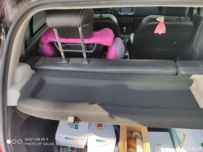

还有这个后备箱置物隔板,问下新款车主是不是新款的也不给了

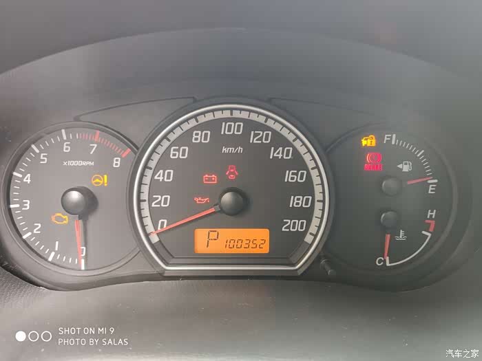

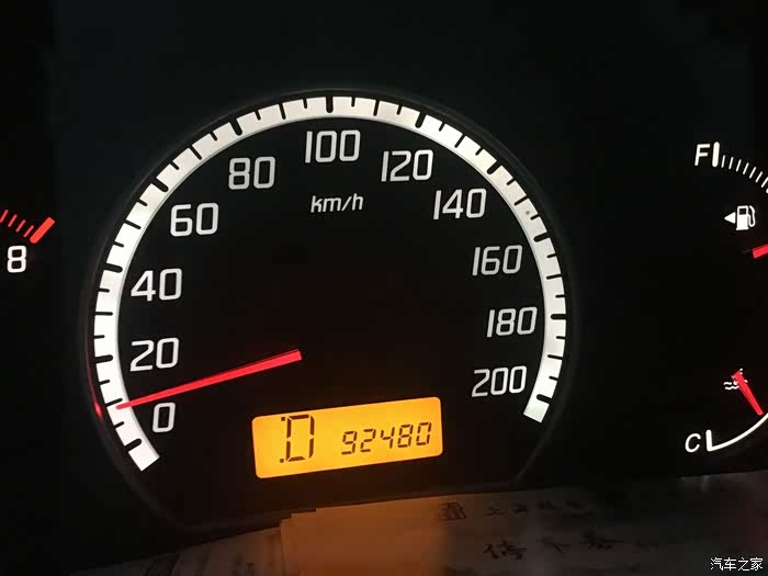

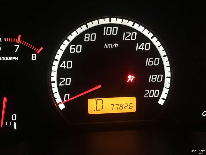

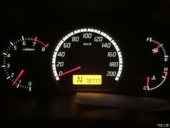

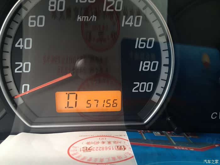

最近一次拍的里程表是2019年国庆前吧,开了8年多也到10W公里了。

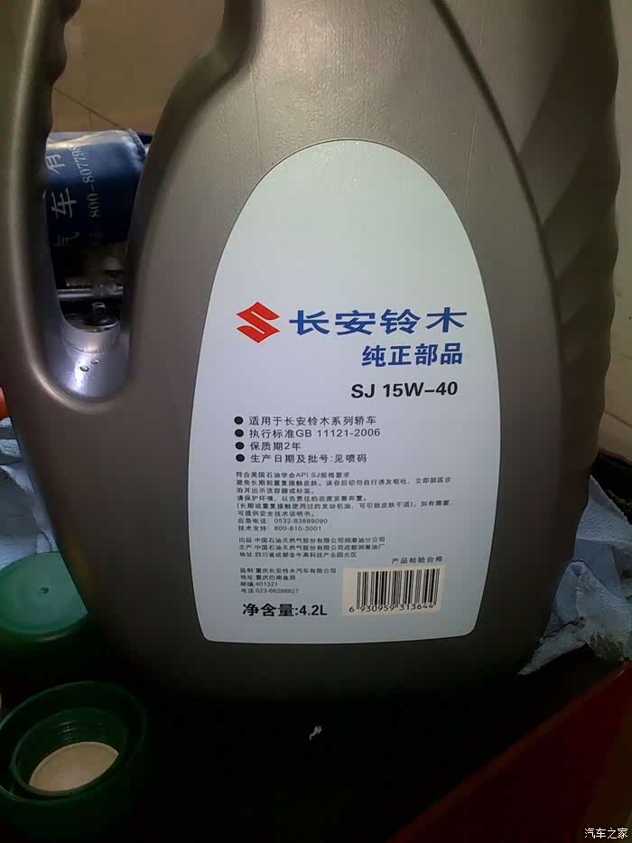

找到一张老照片,记得应该是之前去4S做2保的时候拍的,现在看看长安用原厂机油还真够垃圾的,级别才SJ,而且标号竟然用到了这么高的15W-40。

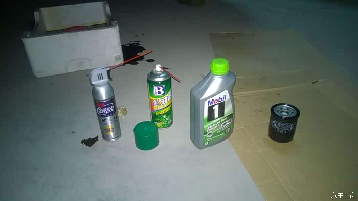

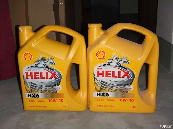

大概用了2到3次原厂的免费机油之后,我就开始自己买油了,起初一直买的黄壳HX6也算个入门级别的半合成油,用着确实觉得比原厂的机油好很多了,发动机噪音有所降低,每次7500公里出头了换,也没觉得机油衰减。原厂的机油到了5000确实觉得发动机反应有点迟钝了。
再到后来车子开了大概快4年的时候接触到了美孚的AFE的油,用过后就深深的喜欢上了这油。
之后就开始囤美孚的AFE了,这机油最大的特点是非常省油,百公里平均大概能省0.2升。寿命也长1W公里一换没问题。就是发送机高转速的时候声音有些不同,这个声音比较难文字形容,中低转区间件发动机声音和其他的油差不多,高转后就像高音歌唱家尖尖的声,之前用壳牌高转是是沉沉嘶吼声,大致就这个意思吧。

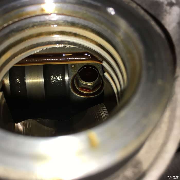

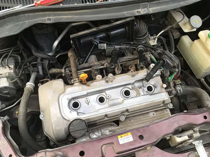

这是车子8W多公里从机油加注口看到的情况,没有油泥还是非常干净的。

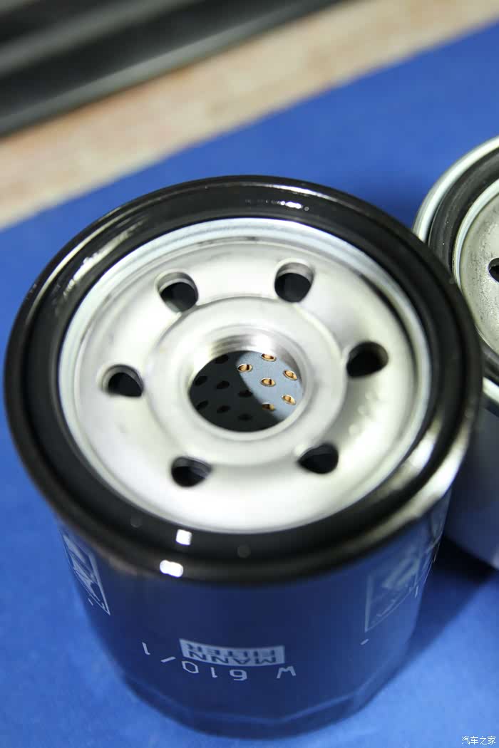

机滤我基本用原厂或曼牌和马勒,我发现原厂机滤就是国内曼牌工厂代工的。几个牌子用着都不错。

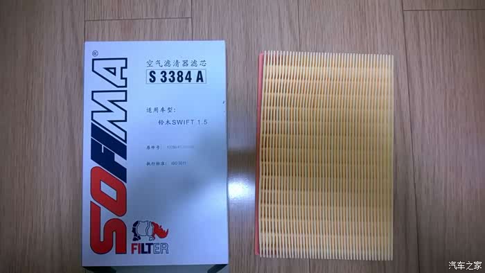

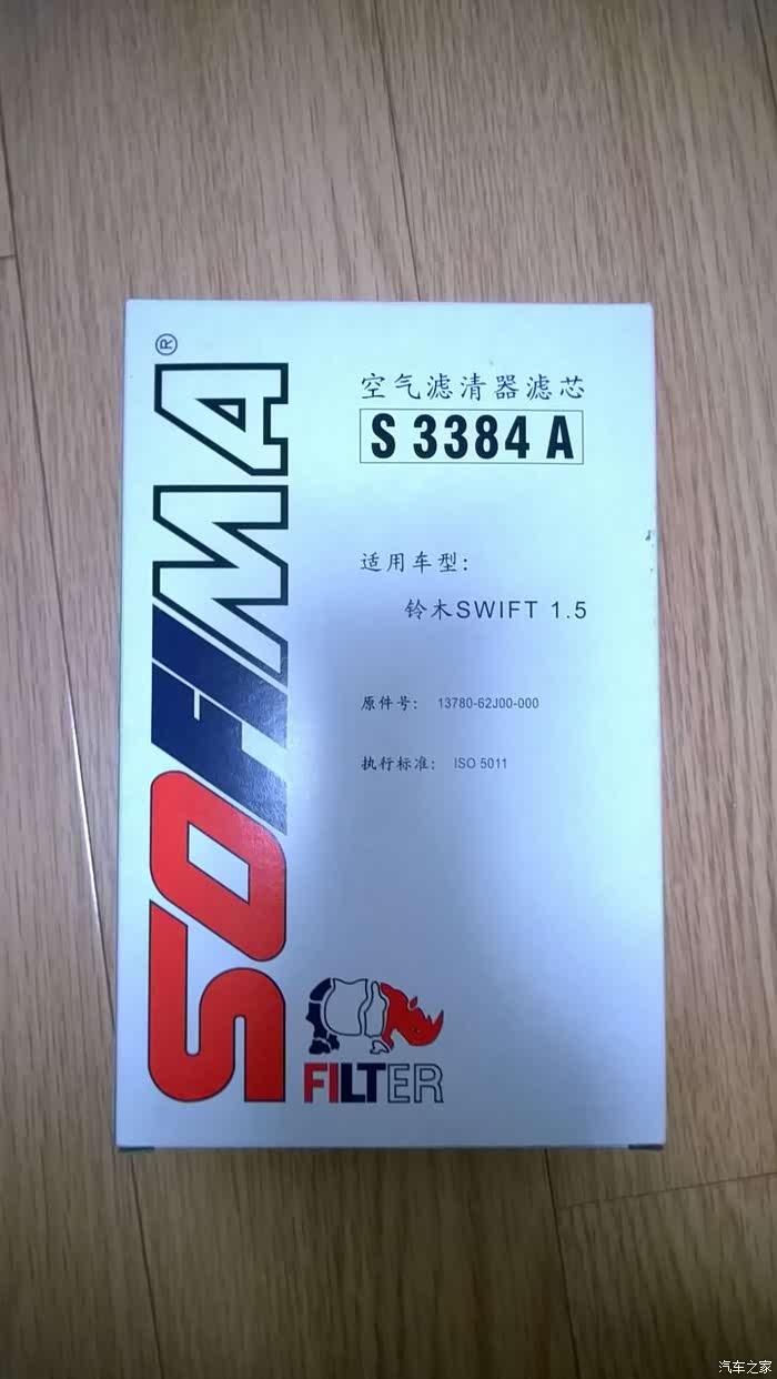

空滤呢,我基本是用索菲玛和马勒,曼牌的空滤有些贵的不划算了。

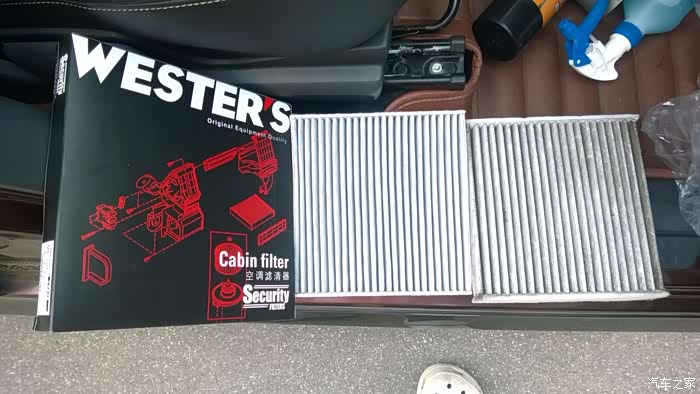

空调滤每年入冬前和入夏前换,一年用2个。我比较喜欢马勒的,可惜没找到有照片,就翻到张这个韦斯特的,顺便说一下,这牌子空滤做工一般不推荐。

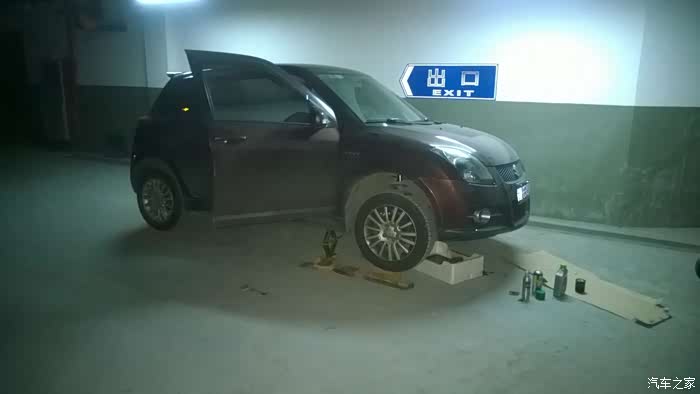

有时闲着的时候也会自己做个简单保养。保养材料自购,保证正品。自己动手确保保养到位。

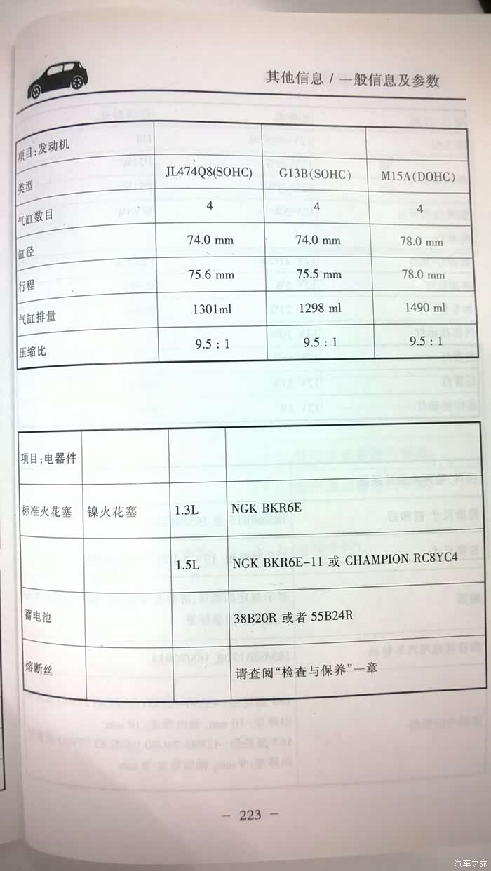

再有说说换火花塞了。

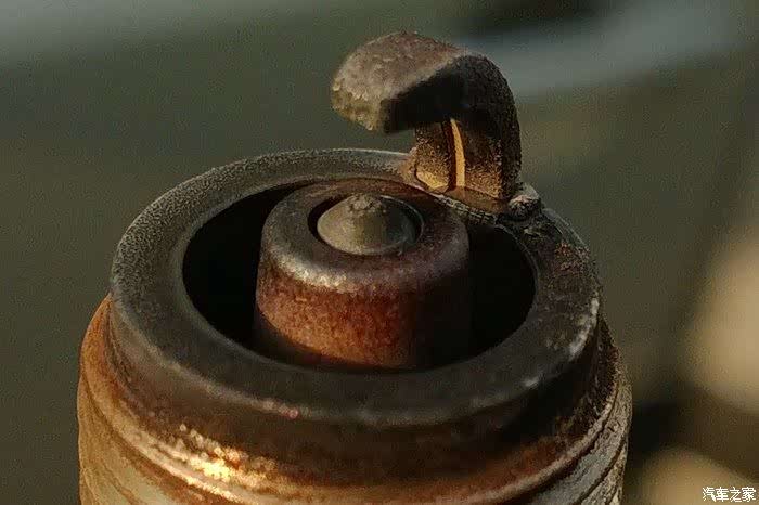

这是原厂的火花塞,1和3缸烧的比较惨。

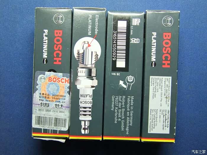

之后也用过博世的单铂金系列火花塞
博世的这款火花塞用上去总体来说没什么感觉。
中间是超细铂金电极新的时候很漂亮,就是寿命不长。
车子跑了2W5千公里不到点,2和4缸还好,就是1和3缸烧的连中心的铂金电极都烧没了。
图片已删除

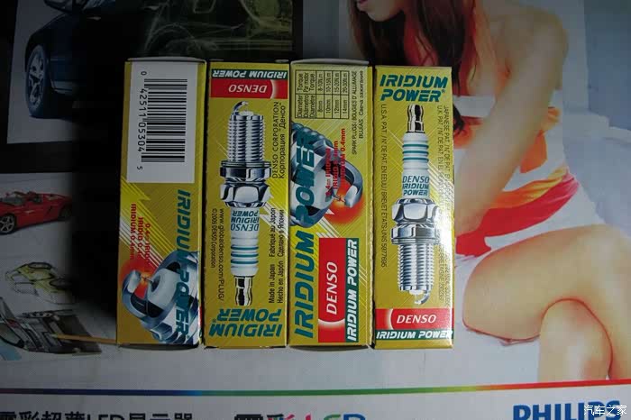

后来又用过电装的IK20
这个属于单铱金系列的火花塞
中间是超细铱金电极,刚用上的时候感觉上发动机响应更灵敏了一些。
但是这火花塞用一段时间后也没有新的时候的感觉好了,到了3W公里一看,1和3缸的火花塞中心铱金电极都烧没了
,真觉得这发动机1和3缸吃火花塞的。
,真觉得这发动机1和3缸吃火花塞的。

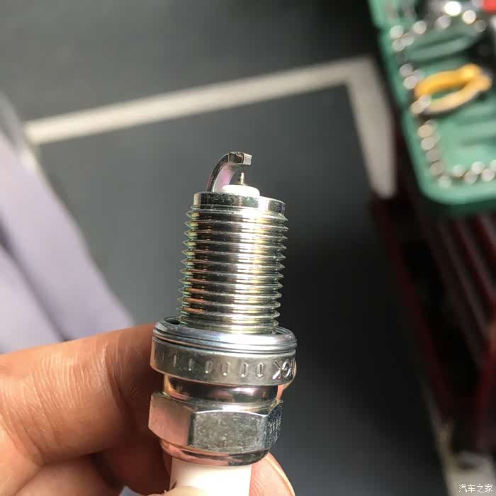

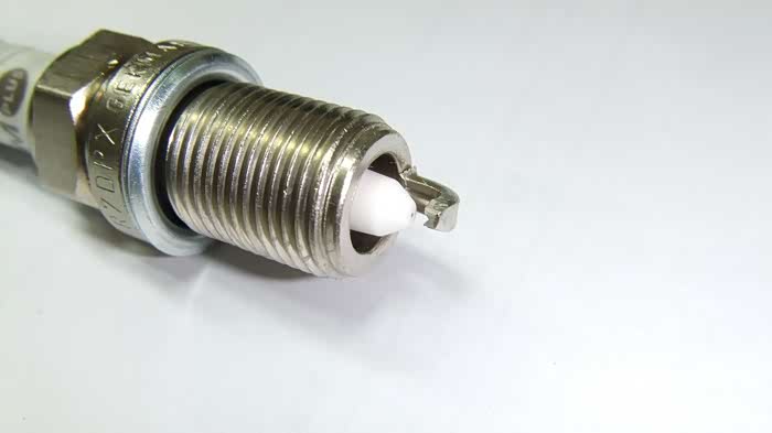

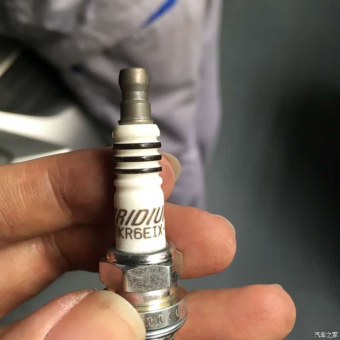

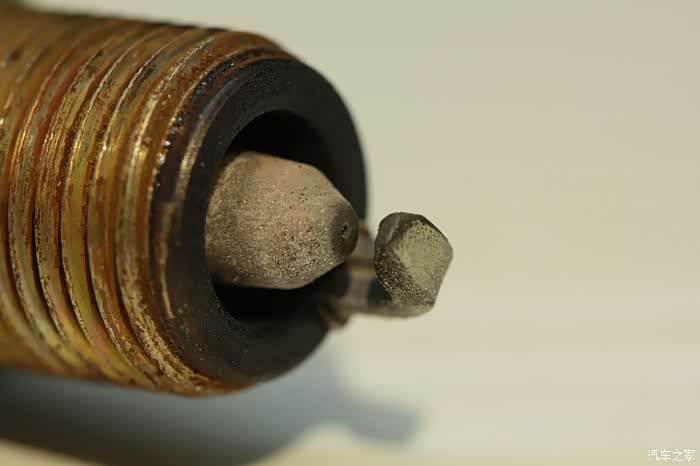

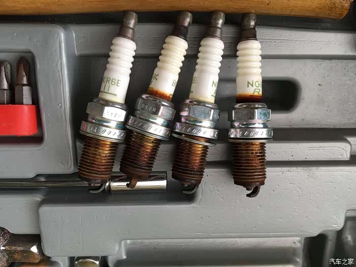

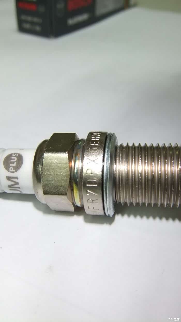

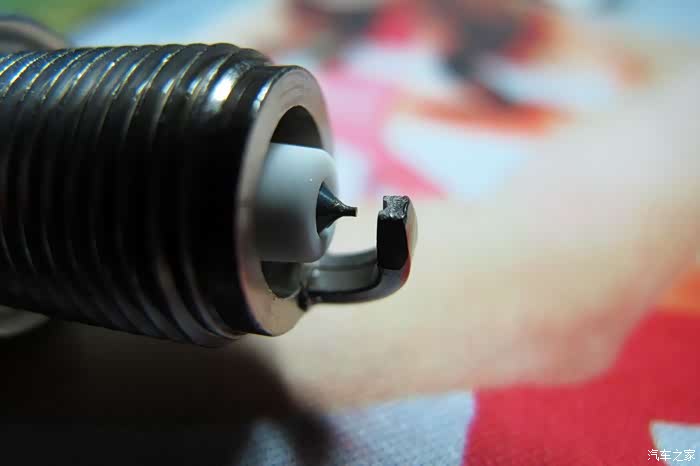

再后来用上了NGK的单铂金火花塞。
单铂金系列。
也是中心超细铂金电极。这火花塞用下来感觉真不错,发动机反应更灵敏了一些,用了4W公里电极都还在,虽然也有烧灼,但是没有博世和电装这么夸张。非常推荐铃木M系发动机用这款火花塞。

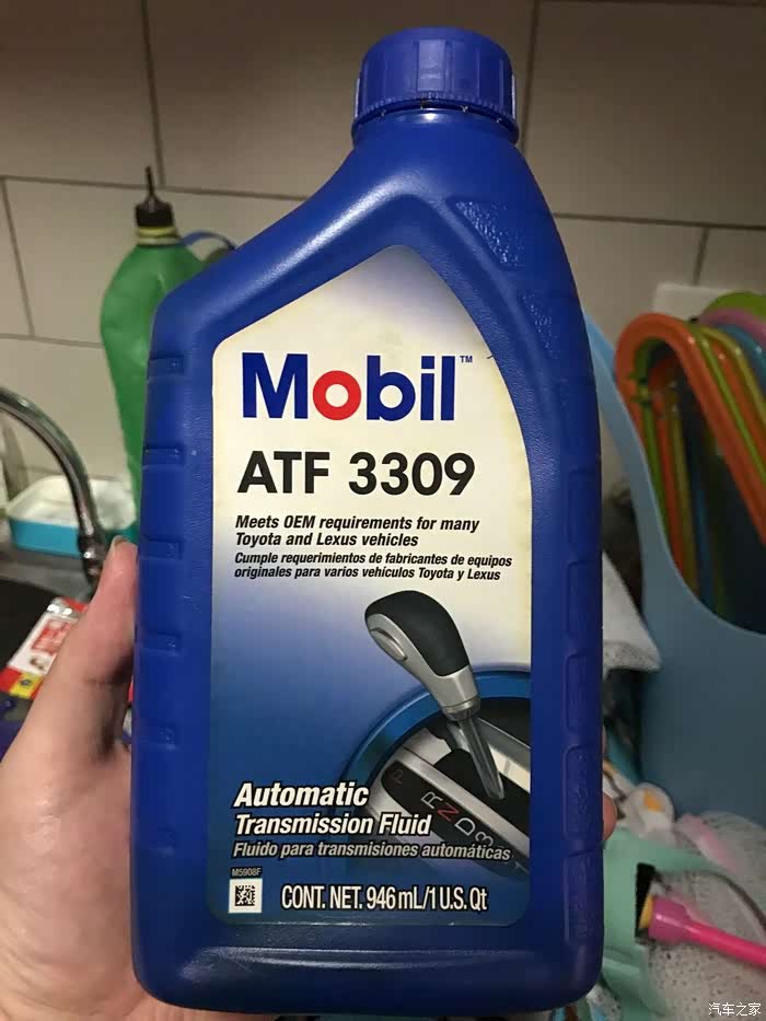

再有就是聊聊变速箱油了,咱们这4速变速箱看着老,但是变速箱油也还要用专用型号,反而那些6速的新型号的更高级的变速箱油还不能用这车上。官方指定的型号有铃木专用的3317,可惜国内找不到。还有兼容的油是美孚3309,还有就是爱信自己的原厂油。

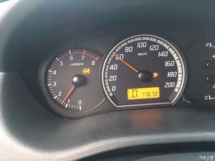

车子在跑到快8W公里的时候,开始有觉得变速箱换挡顿挫变大了,觉得是该换油了,专门找来了美孚3309八瓶。

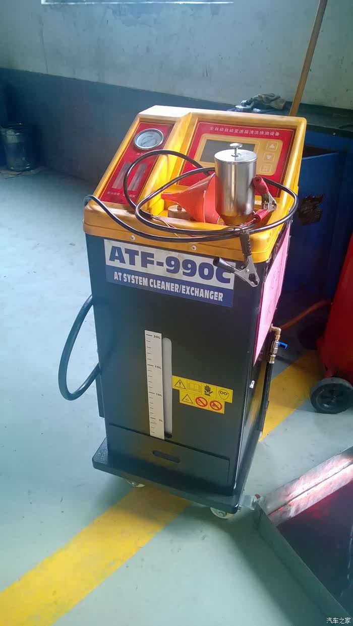

到朋友这里有循环机的地方换,循环机换相对换的更干净,替换率更高,这台爱信4速变速箱油量容积是5.1升,用重力换油基本换到3.5升多。我用了8升的油用循环机换,应该能换出4.5升以上的油。看着有点小奢侈吧,其实自己买油不贵有朋友做汽车零件进口的,顺带些油进来真不贵,一升38块,八升才304块,借朋友个机器手工自己来搞定。

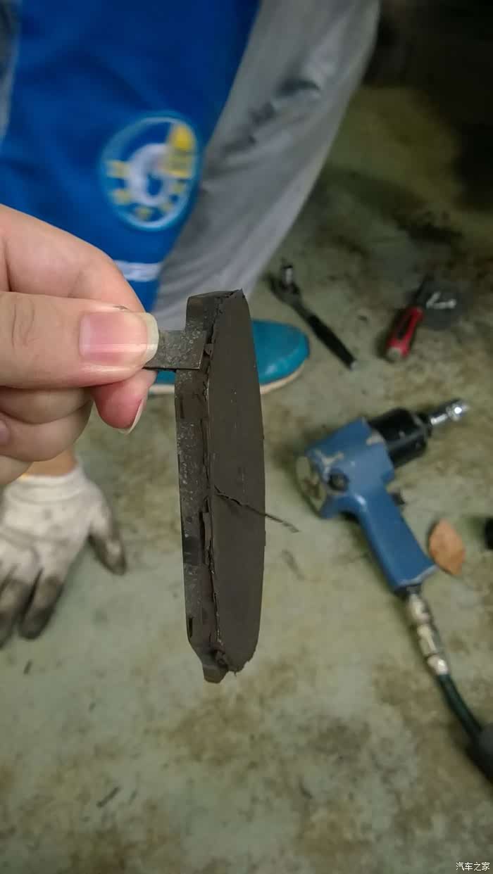

再有就是换刹车片了,这是跑了6W多公里换下来的前刹车片,看着很薄了剩下1.5毫米吧。也算一点都不浪费用的很干净
刹车片可是保命的配件,还是选个靠谱点的牌子,我是选了菲罗多。用下来也不错,有点掉黑沫,但也不算特别严重。

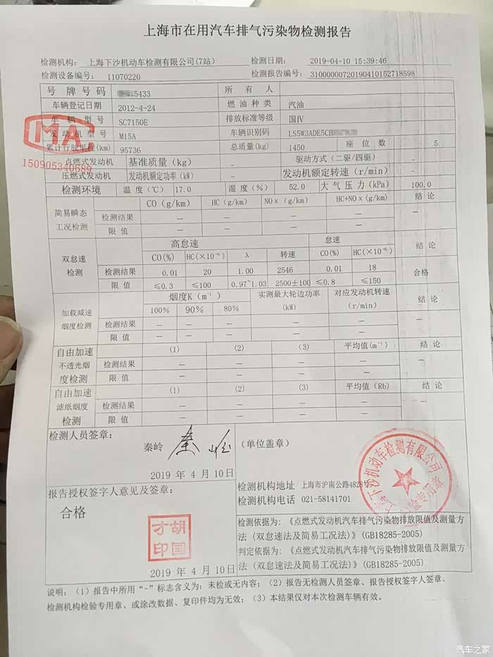

最后看一眼我在19年最近的一次验车尾气检测报告,按照我的正常的保养习惯,车辆排放检测结果还是非常棒的。车辆所有检测都是非常良好一次通过。说明发动机内部燃烧做功还是非常良好的。

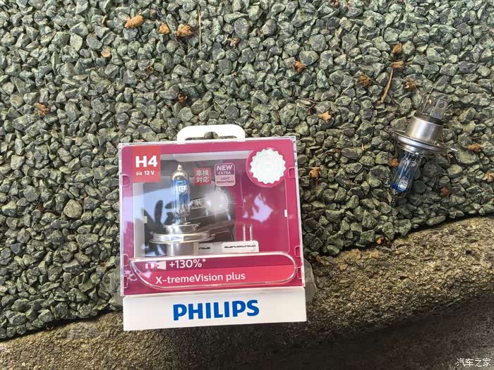

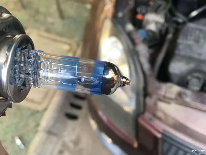

原厂灯泡坏了以后,换上了飞利浦的新劲极光,在不改大灯的情况下,这应该算最亮的卤素灯泡了。效果不错我对比过欧司朗夜行者,还是飞利浦的亮。
灯管上有蓝色图层,照出去的光线更白一些。

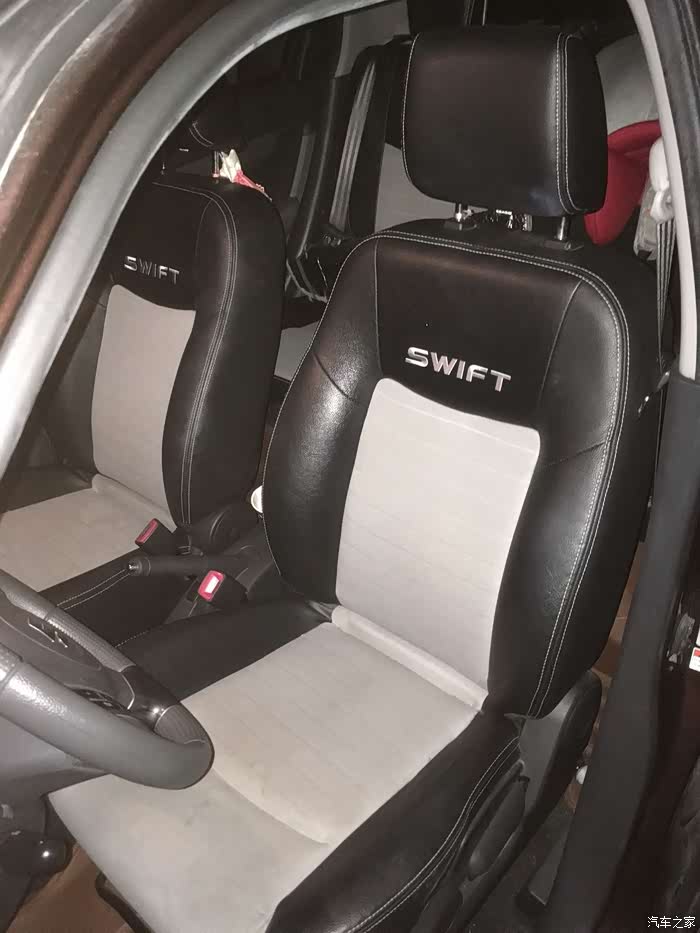

8年多了主驾驶座椅侧边的PU革开始有点裂痕了,不过没裂开。这图可能拍的不是很清楚。

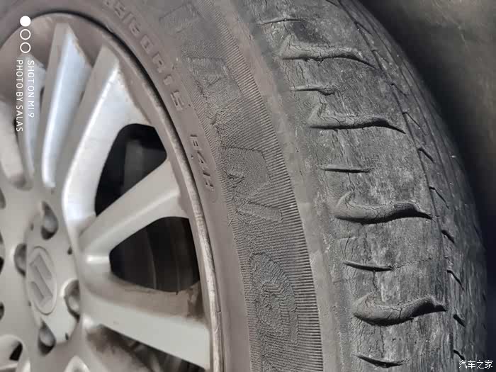

8年多10W公里的三角轮胎磨损到不多,就是老化的厉害了,裂纹不少了。过了这次疫情是要去换了。

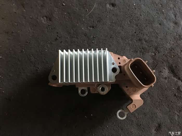

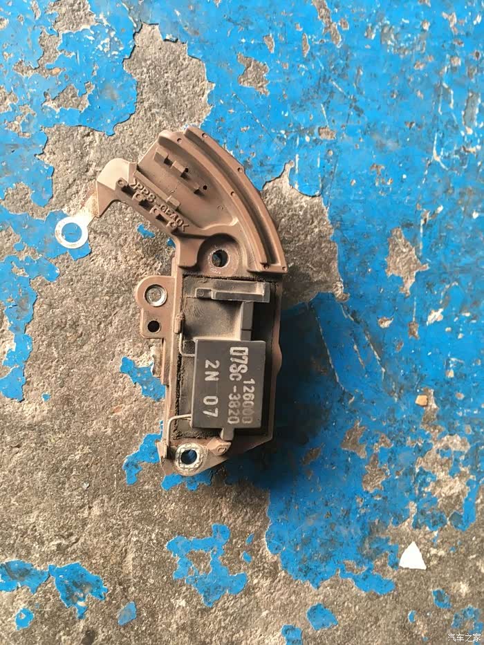

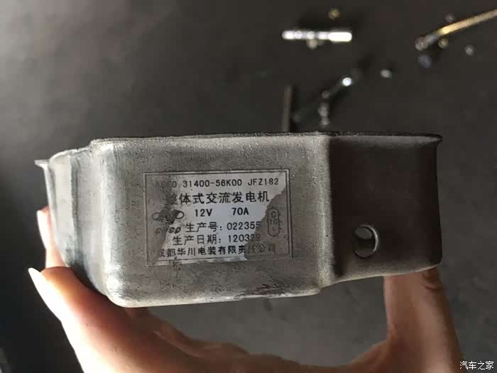

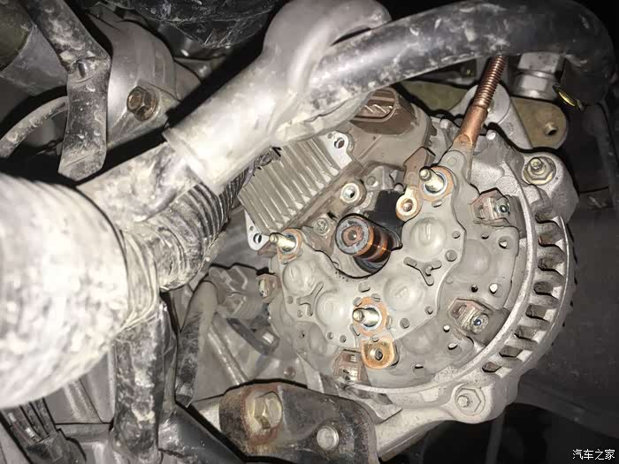

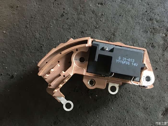

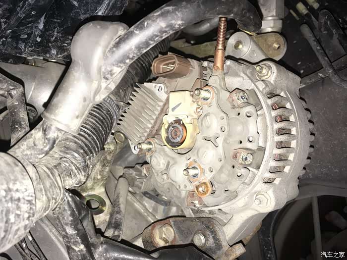

在车子5年多的时候,车辆行驶中突然转向助力报警灯亮,转向助力失效,时好时坏的,后来气囊故障灯也常亮了,再有仪表盘也会间歇性断电。
当时就觉得应该电路里的故障,猜测是发电机问题,也咨询了天语论坛里的高人帮忙判断了一下,结果和我估计一样,判断是发电机的电压调节器坏了。
自己用万用表一量果然,这车电压忽高忽低,最高的时候能到18V,有点吓人了啊。打听了一下去4S店维修方案就直接换发电机总成,报价发电机700,人工费200。修一下要1K了。果断上某宝找马老板,马老板家果然什么货都有。直接杀到店家实体店,找到零件就就近找了小修理铺开修。

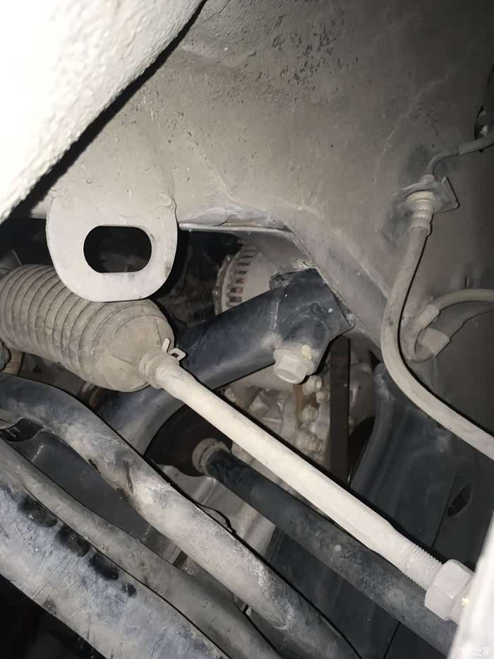

行驶中方向助力故障灯亮,助力失效,方向盘变的非常重,气囊灯也常亮了。
架起车子开修。
从车底下找发电机。
拆掉发电机保护罩。

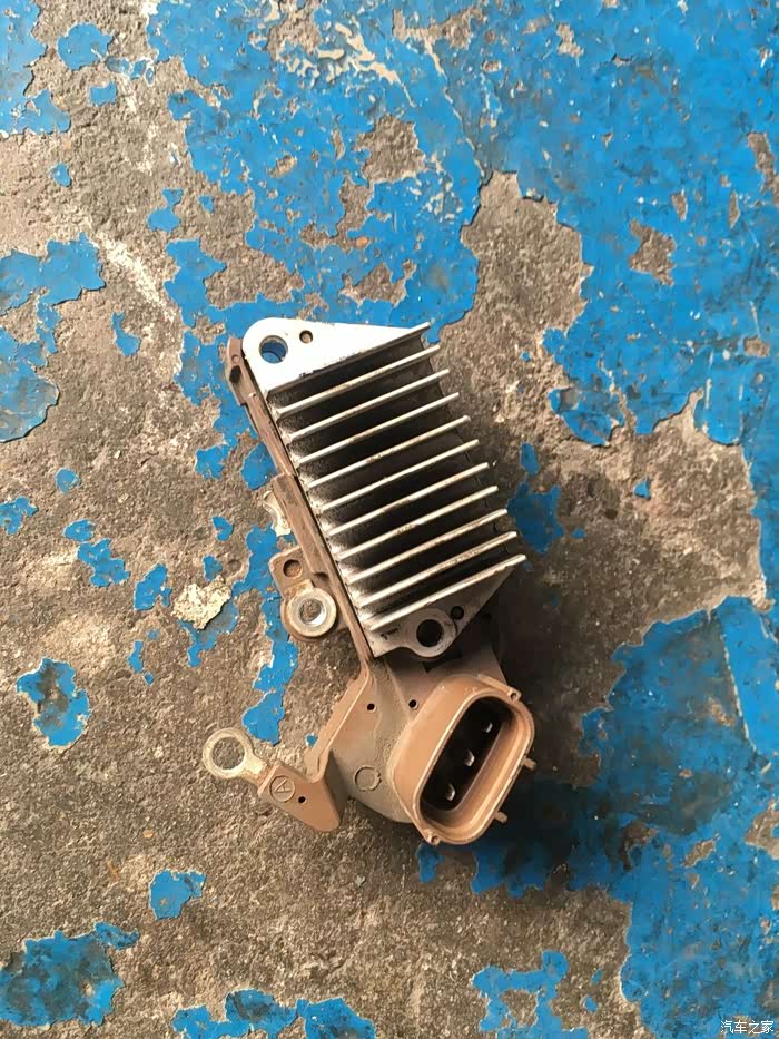

上面那个带散热片的就是发电机电压调节器。

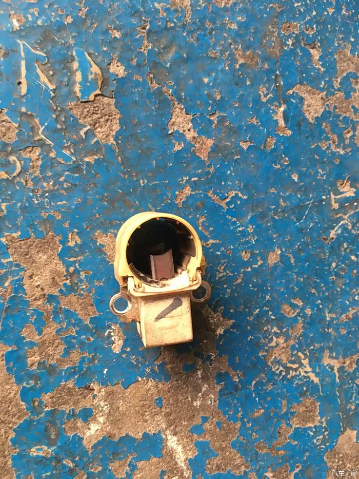

拆掉碳刷。
就是这个破东西
碳刷磨损不多可以继续用
换上新的电压调节器,零件70块,师傅手工80,故障排除。
虽然不是个大毛病,但是发电机出这毛病真不应该,长安的零件供应商是越做越烂了。对于驾驶经验不足的司机来说还真的有一定风险,行驶中方向盘突然变重,会让人很紧张。

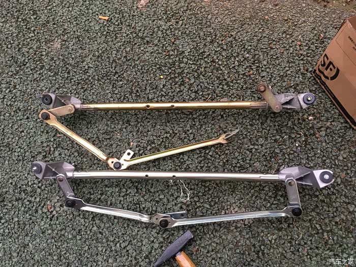

第二个故障也是零件质量造成的。

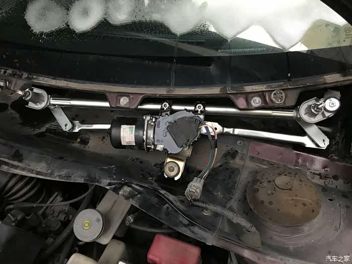

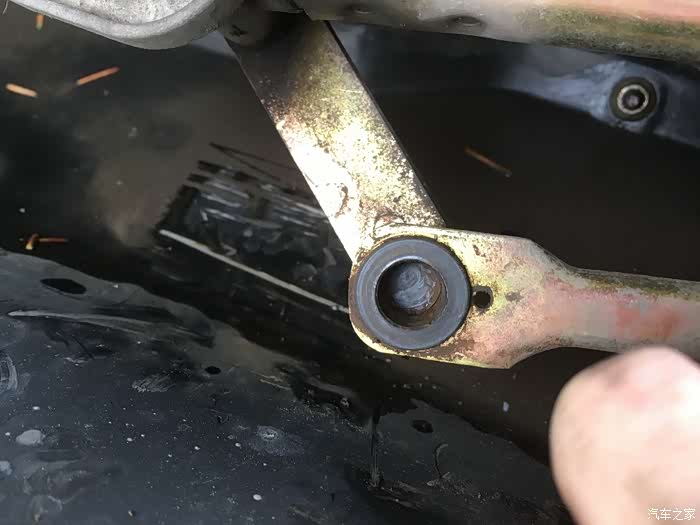

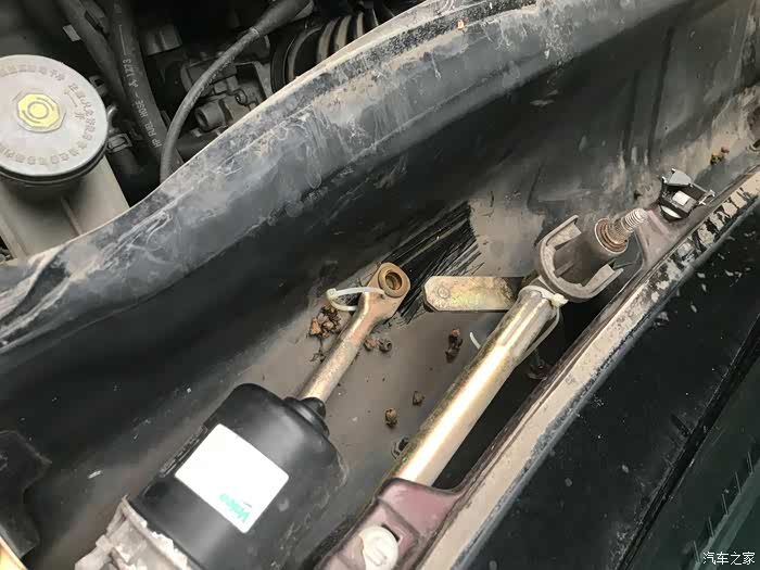

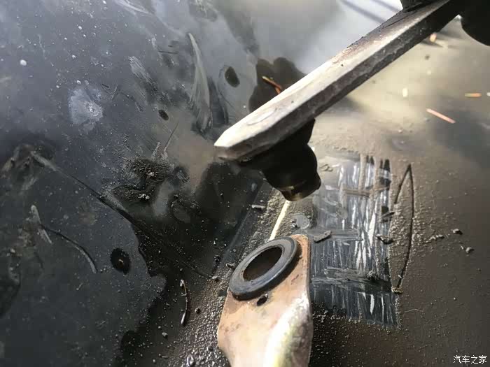

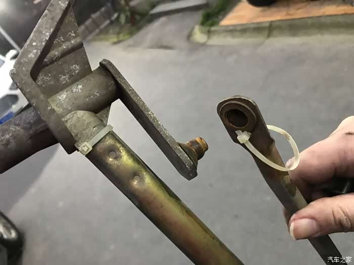

车子开了8年不到点的时候,右雨刮不动了。拆开一看又是雨刮连杆的塑料球头磨损脱落了。还好当时那几天不下雨。
才开雨槽塑料盖板,发现就是这个连杆的塑料球头磨损脱落了。
脱落的连杆在雨槽里刮出了这么多道道。
但是由于还没配件,先临时用扎带捆绑,临时对付一下。
还是马老板家好,什么货都有,2天到货。
拆下来的旧件,这球头都磨没了。配件质量不行啊。
重新安装归位,配件86,自己手工,故障解决。

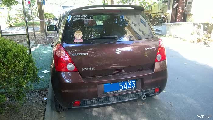

最后看一眼车屁股结尾吧,不知不觉竟然发了个百图长贴,看来这疫情把我憋在家里真是闲的发慌了。
