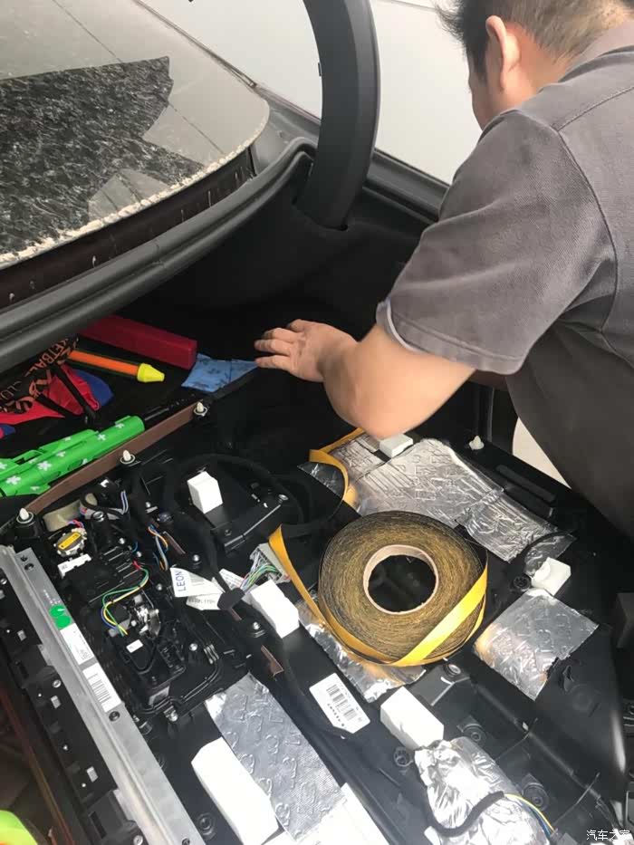

我是6月份提的240尊享。8月份车门和BC柱发出滴答滴答的声音(有点像保险带插头和卡扣的撞击声)。经过长时间观察,用力拉住或推车门,这个声音就没有了。应该是车门塑料件和门板的撞击声。最近终于到4S店彻底解决了。具体操作见下图。

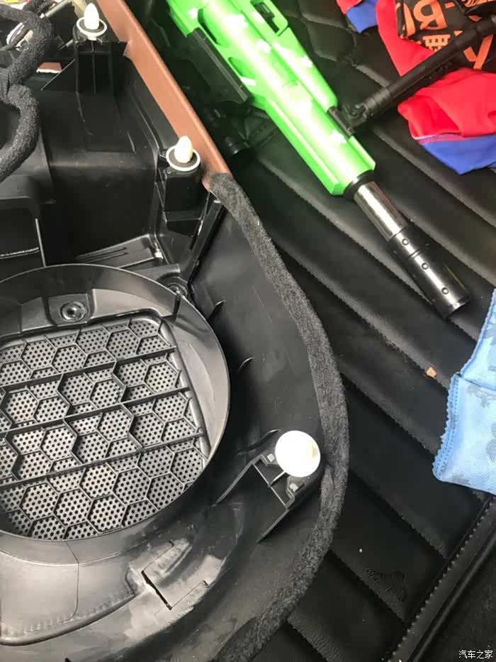

先把车门拆下来,用毛毡把车门所有塑料件和门板接触的地方用毛毡包起来。

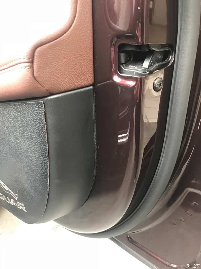

最后的复原图,接缝的地方隐约可以看到一点毛毡。除了主驾门,其他三个门都做了。师傅很熟练,应该做过很多次了。

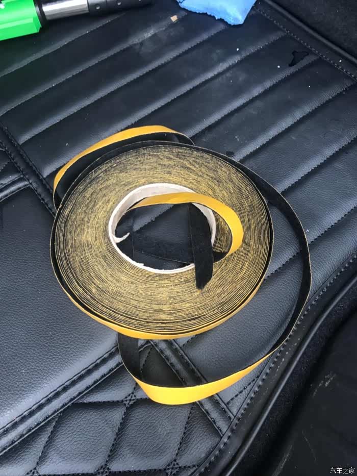

这就是解决异响的神器(毛毡),听师傅说这是捷豹配给4S店的。
