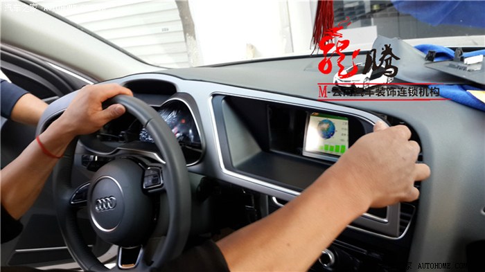

14款奥迪A4L原车屏幕升级导航系统及隐藏娱乐功能流程表.自己动手

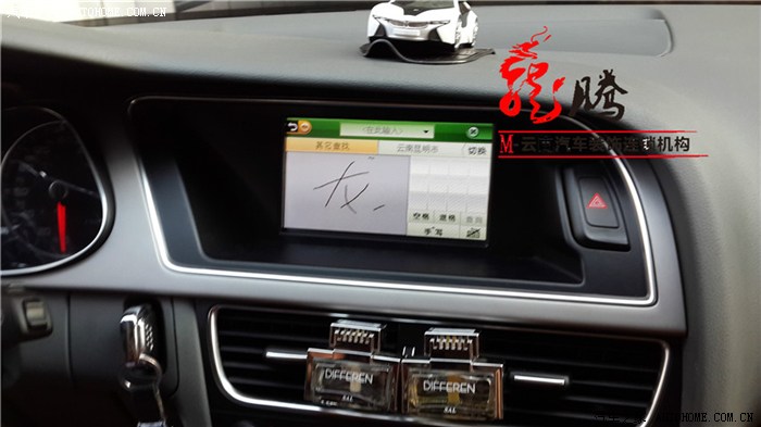

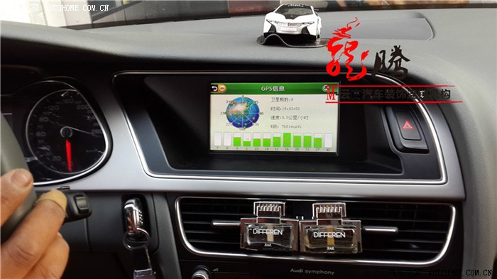

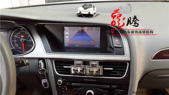

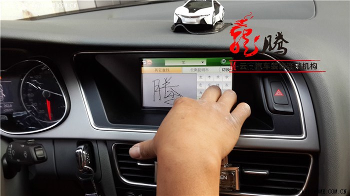

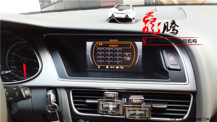

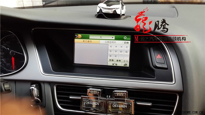

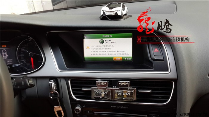

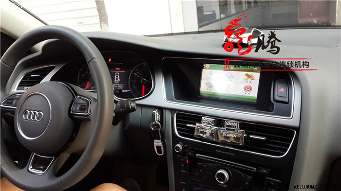

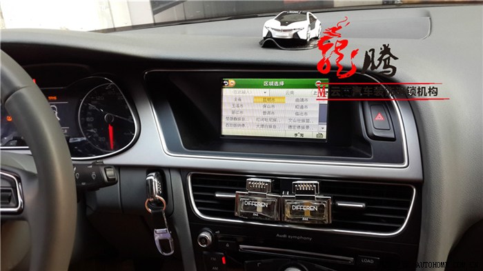

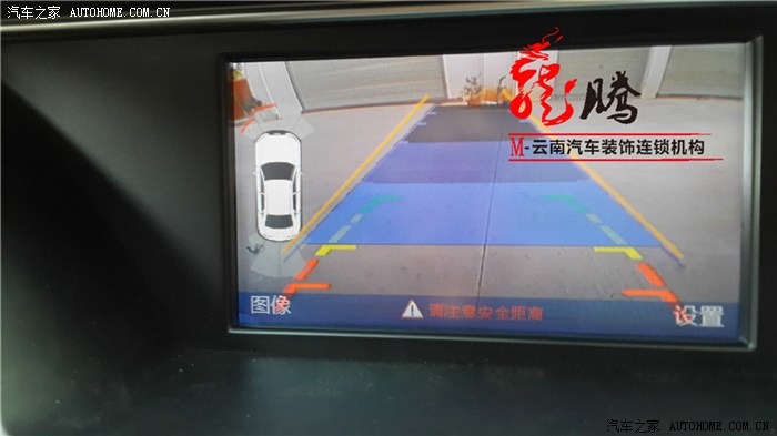

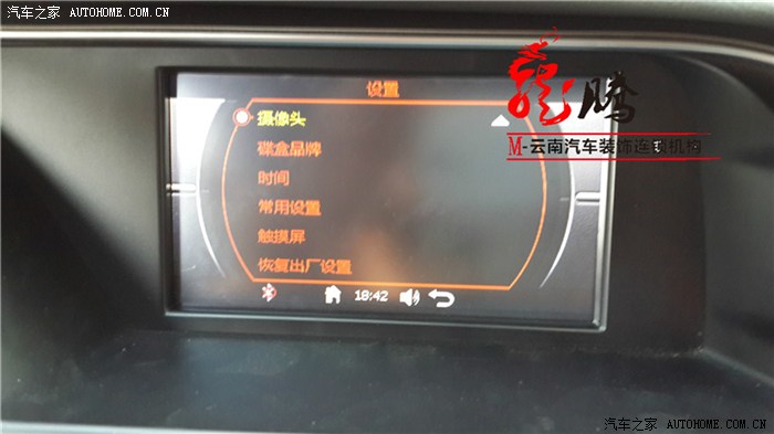

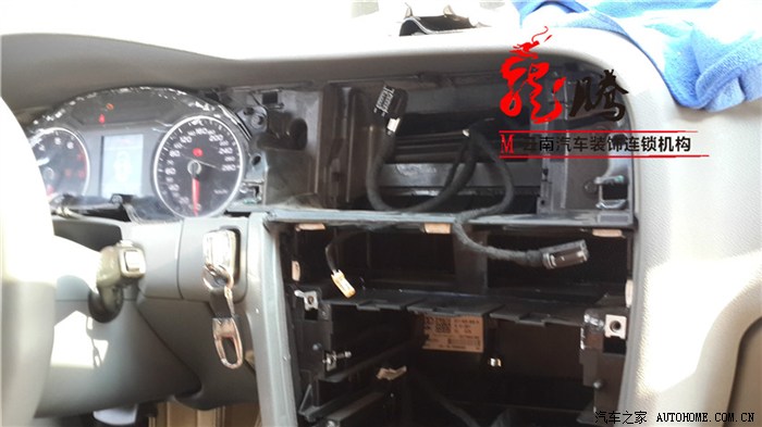

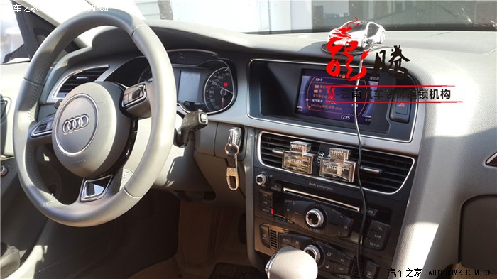

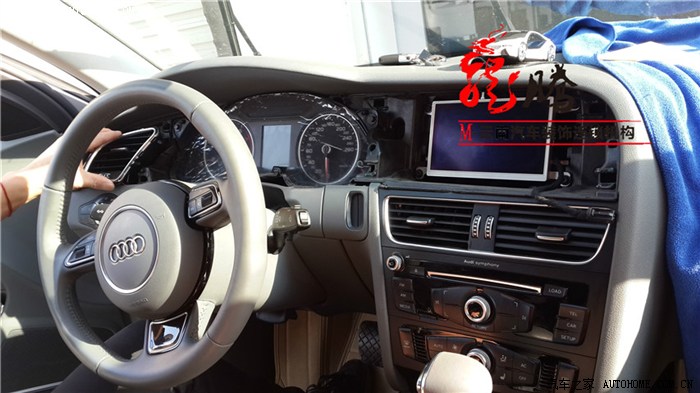

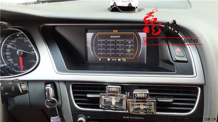

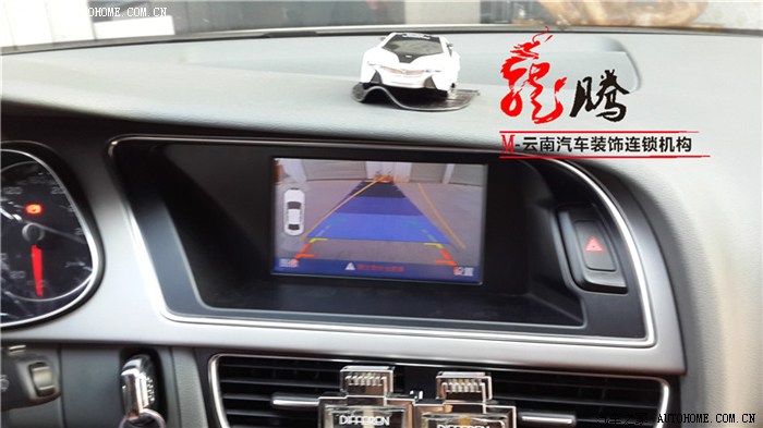

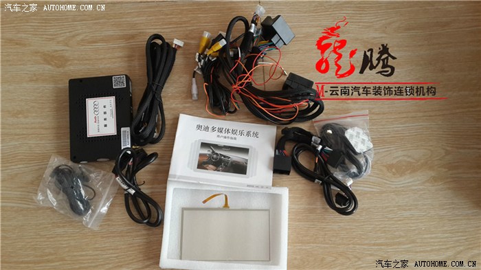

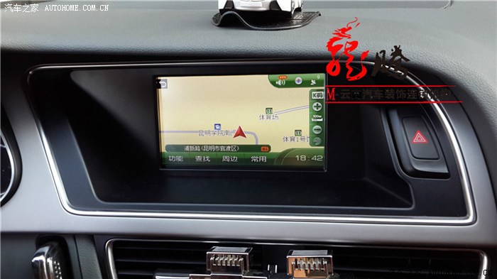

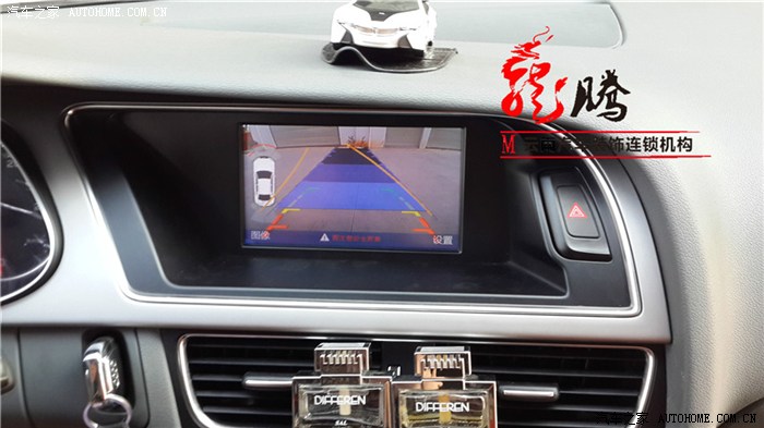

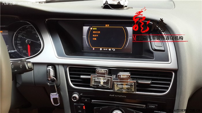

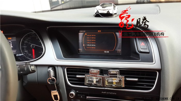

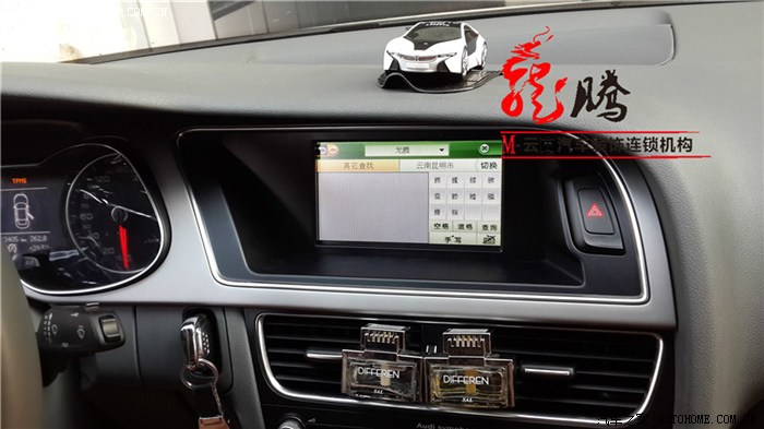

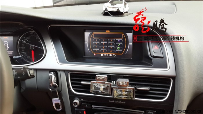

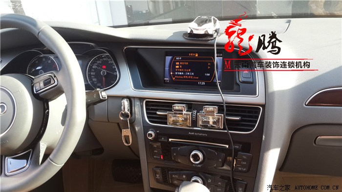

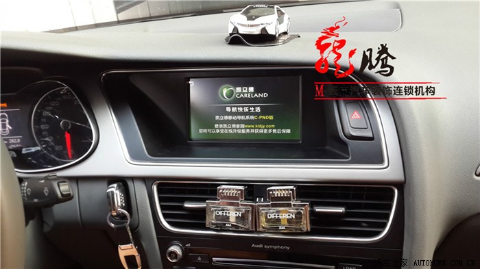

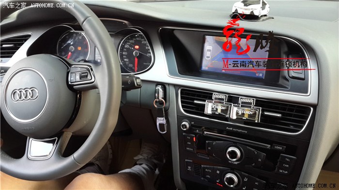

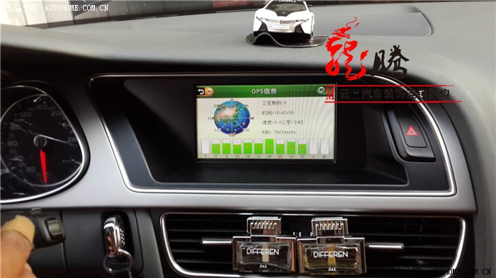

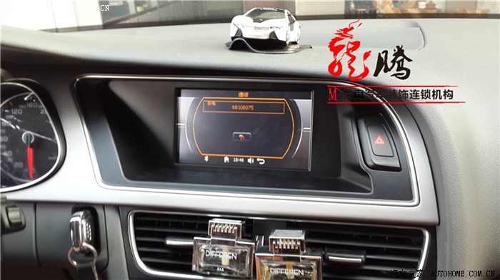

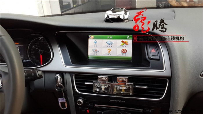

                        奥迪A4L原车可以用原车屏幕升级加装解码器后可以实现:凯立德手写导航,倒车影像,倒车轨迹,(同屏幕雷达显示)效果不错,同事可以刷出原车蓝牙电话功能,在奥迪A4L中隐藏功能很多,在这里我就不多少了,直接给大加一份详细的表格:

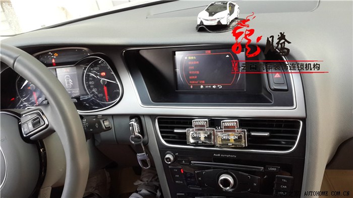

       电池电量表
       选择模块(S)输入56__确定__匹配10__通道__填写39(原来是00)__点击读取__然后在__新的数据__将65519直接改为65535__点击测试__保存__然后会弹出一个对话框意思是:"保存值65535到通道,39服务站代码:02222,您是否确定"这个不需要理会点击__是__完成返回__然后在音响主机按下CAR键,就可以在列表中找到电池电量显示表.
