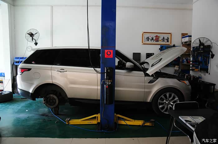

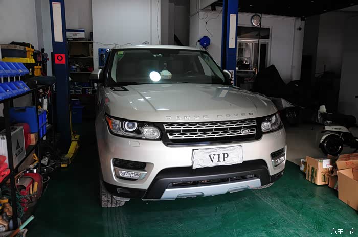

揽胜运动版 全面保养作业

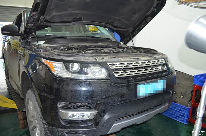

一晃眼2015年到了12月份了,过的很充实,也结交了很多新朋友,宝宝也半岁了,健康美丽。

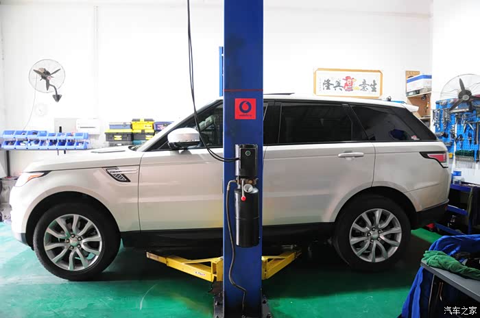

本篇作业针对一台新款的路虎揽胜运动版 做日常保养和刹车系统的保养,由于身边玩的好的朋友该车型很多,光今年就增加了3台,加上之前的老款运动版,所以我对该车型还是比较熟悉,我就依托本次作业,对新款运动版做一些讲解,希望大家喜欢。

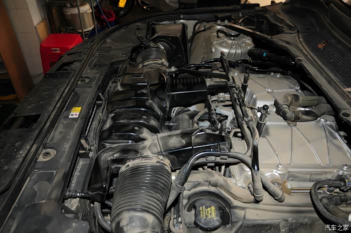

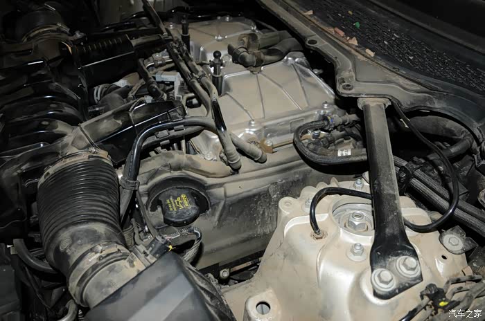

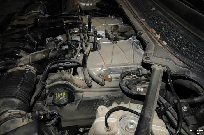

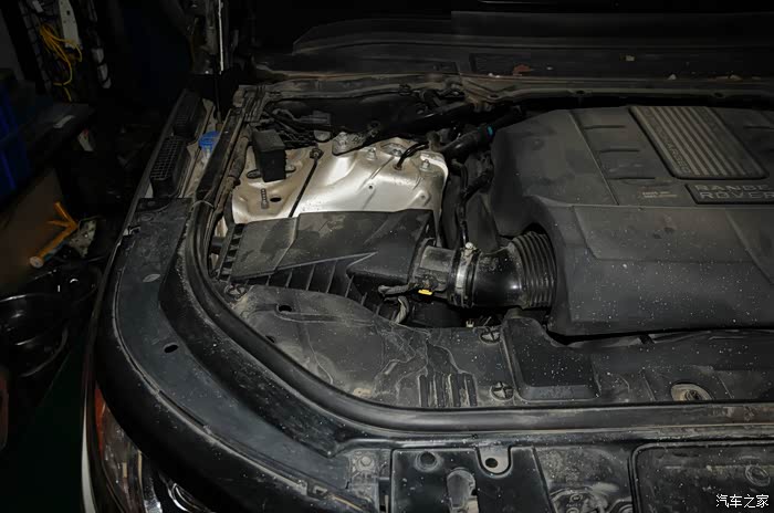

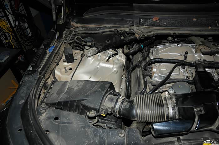

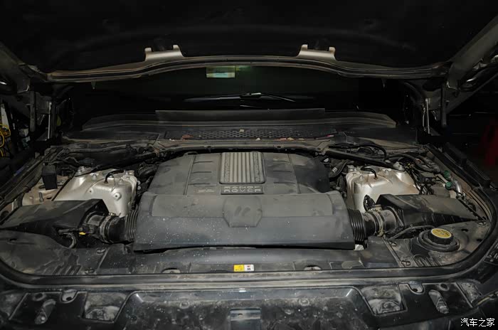

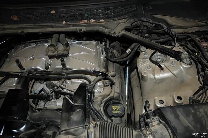

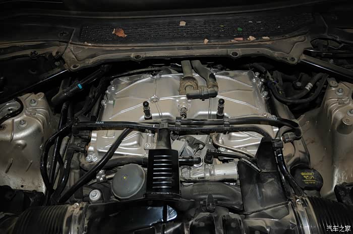

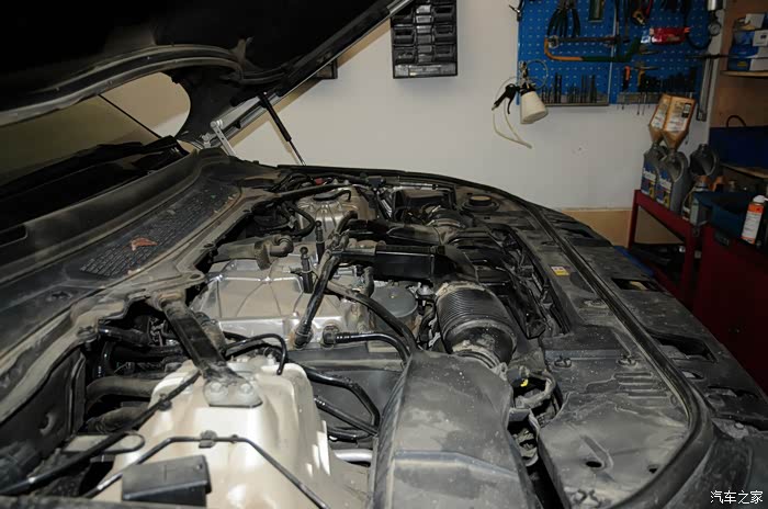

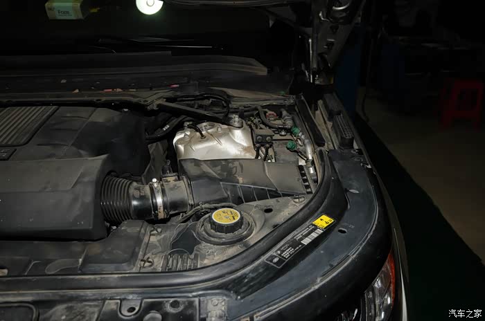

机舱的布局很规范,依然是经典的双进气设计

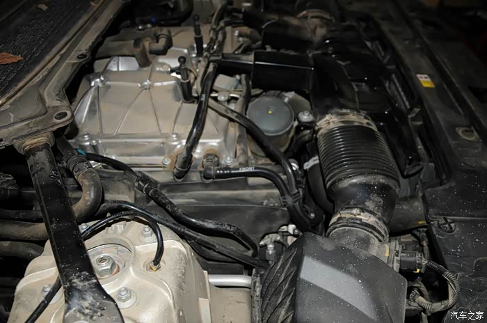

由于这一代不再使用发现的平台,从避震器的塔顶可以看出
该车的设计取向 是公路性能的偏向,双A的前悬挂设计,会占用大量的机舱空间,一个真正的技师,可以从很直观的地方看出每一代的区别和设计

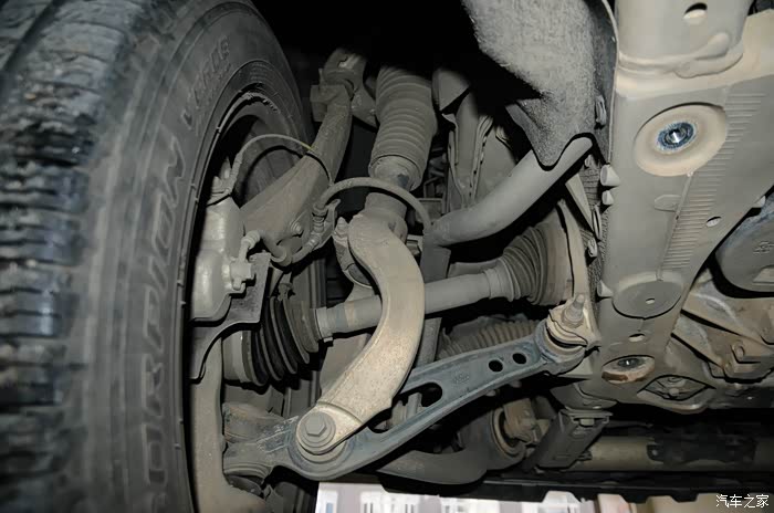

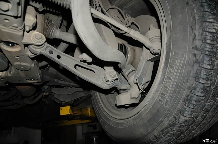

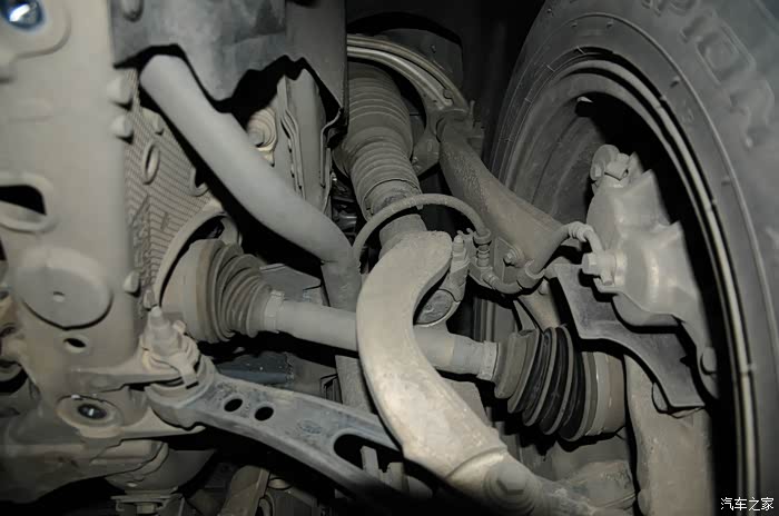

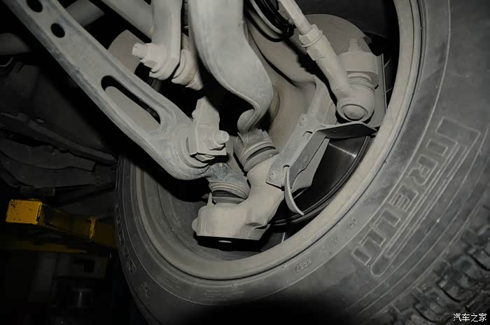

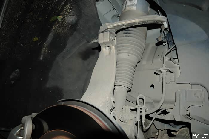

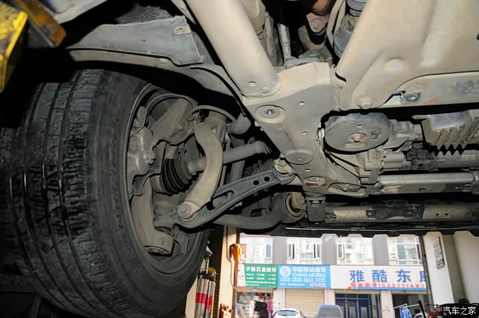

这是新一代的前悬挂,结构上来说,与宝马X5 奔驰ML 保时捷卡宴 途锐 采用相同的设计
大同小异,避震器的供应商也基本一致
这种设计的好处就是稳定性好,缺点就是老旧以后整体连球头一起更换
前面的悬挂设计极像宝马设计,采用前后2根控制臂,既然主打运动,参考豪华SUV运动霸主的宝马X5也是清理当中

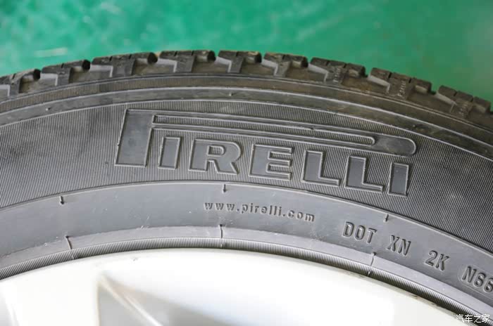

原厂使用的是倍耐力轮胎,这些年豪华车市场基本上全是倍耐力配套
米其林 马牌不在入流
包括我平日自己使用和工作上,我也选择倍耐力系列的轮胎
米其林 马牌不在入流

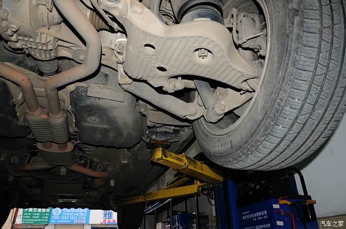

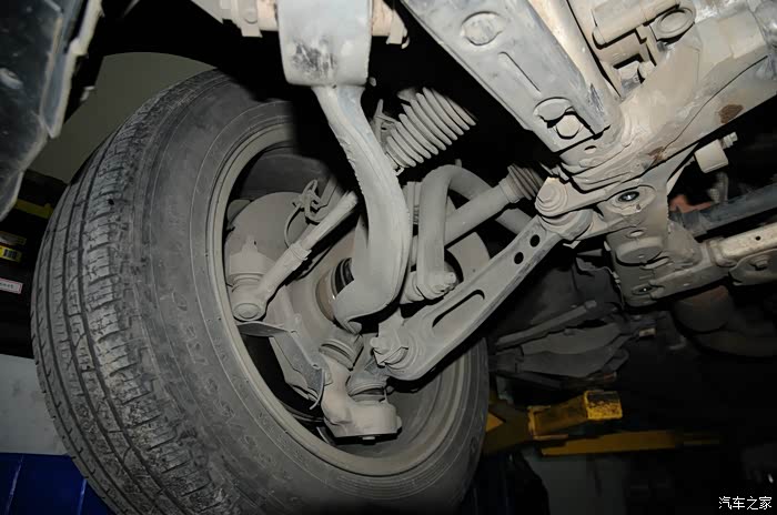

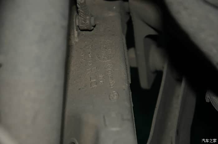

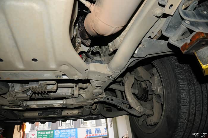

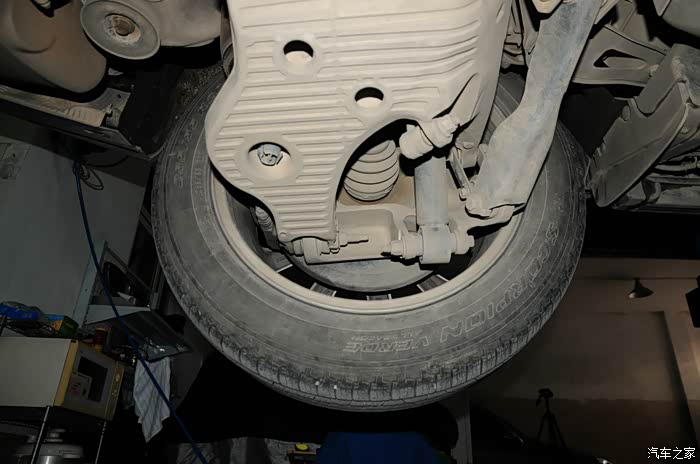

从这张图来看,它基本上没有什么抗冲撞能力,细细的控制臂
纤细的方向拉杆,越野肯定是没戏的,一冲就弯
换来的是更加轻巧的车身,更灵活的转向

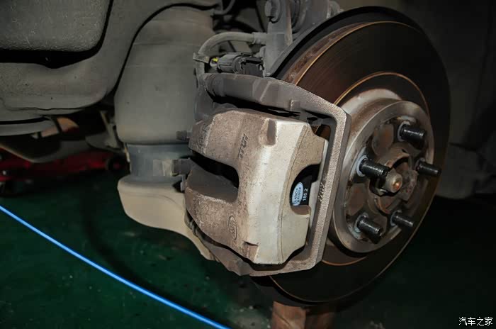

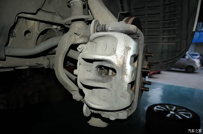

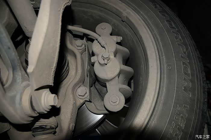

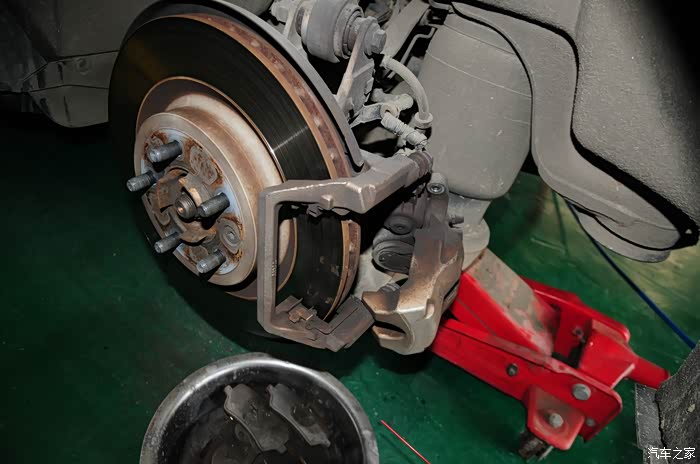

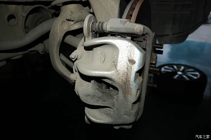

从刹车系统来看,这里我肯定是要批评的
从刹车卡钳的配置来说,它是绝对绝对不能和卡宴 途锐 Q7的前轮刹车媲美
因为人家全系都是6活塞意大利BREMBO的顶级卡钳
你这100多万的车装的啥玩意。
你这100多万的车装的啥玩意。

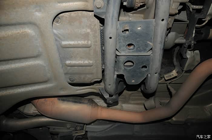

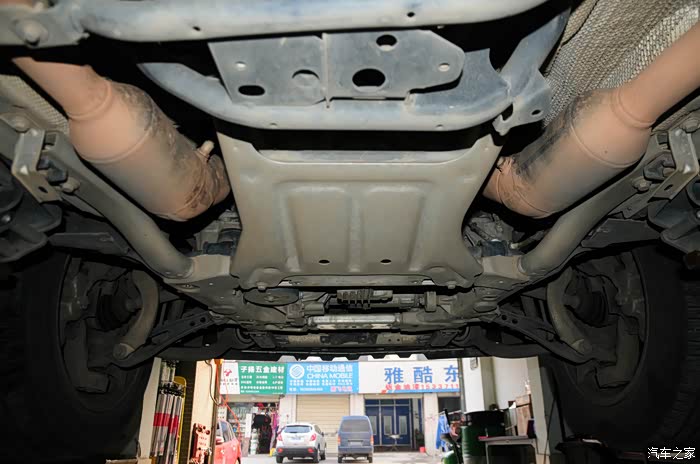

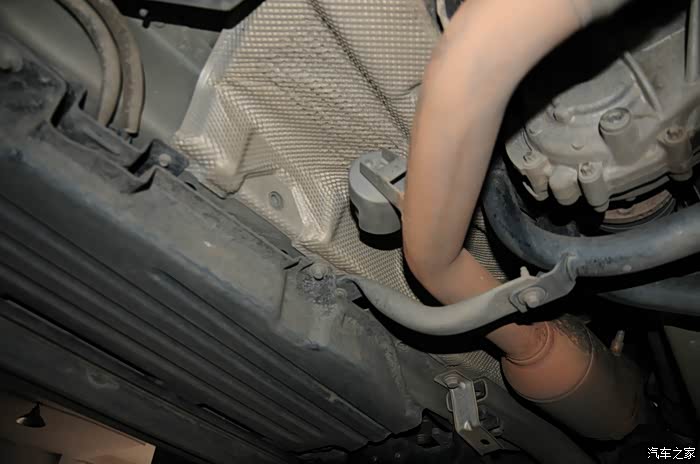

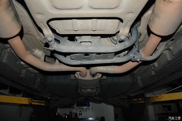

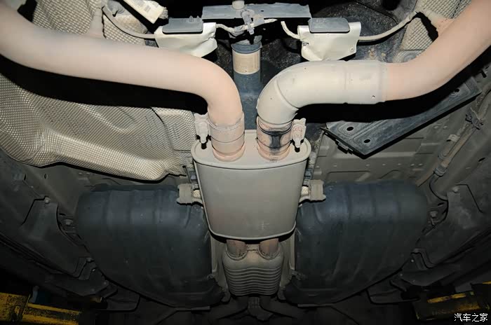

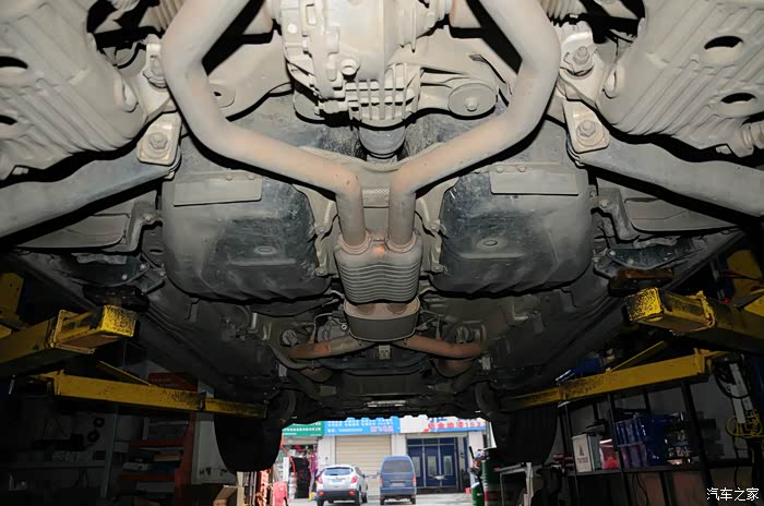

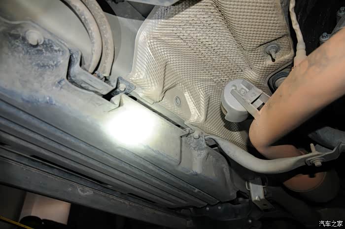

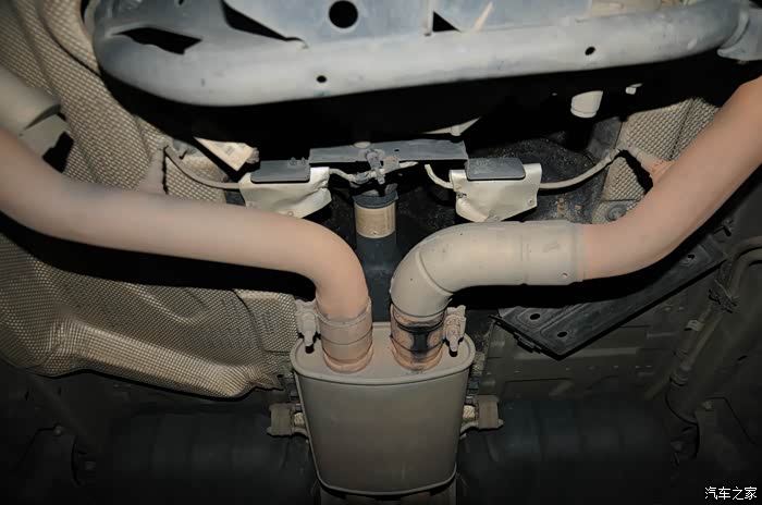

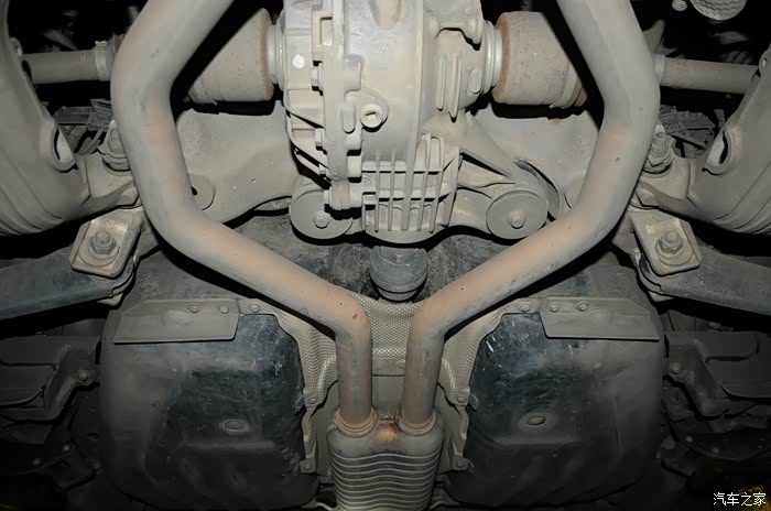

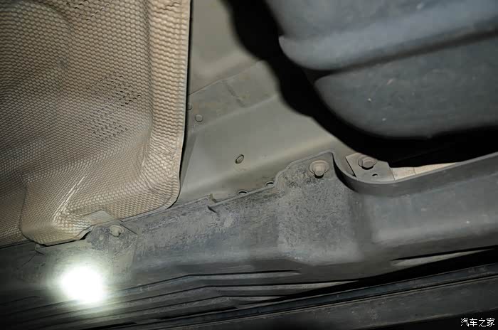

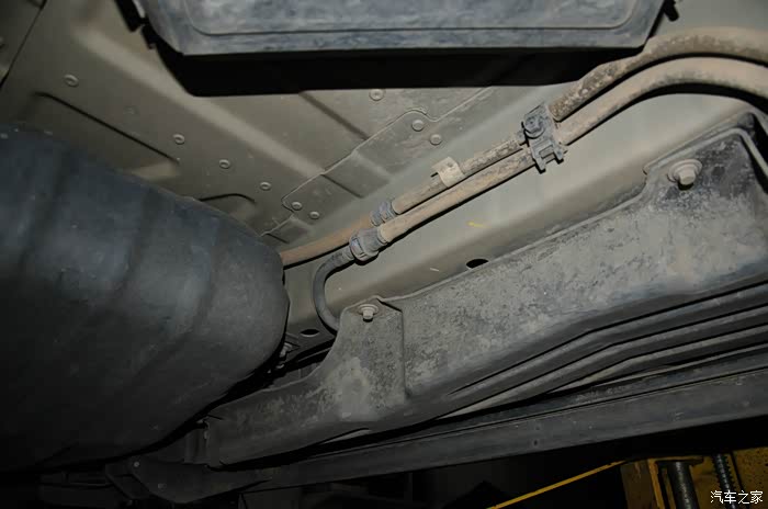

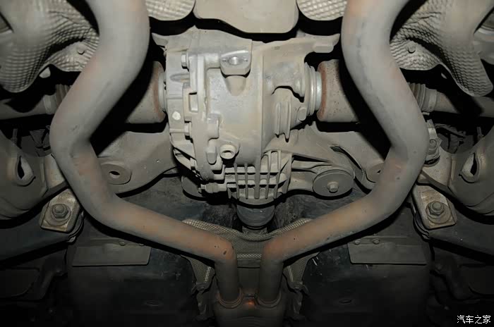

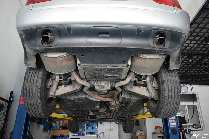

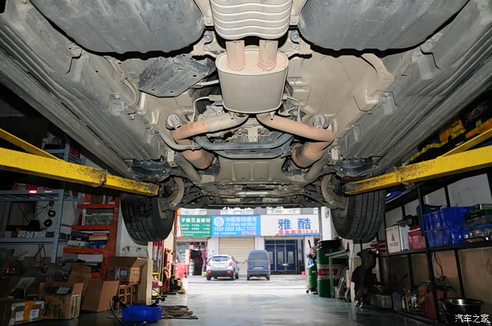

标准的V6排气布局,工整,对称,V8车型也是一样

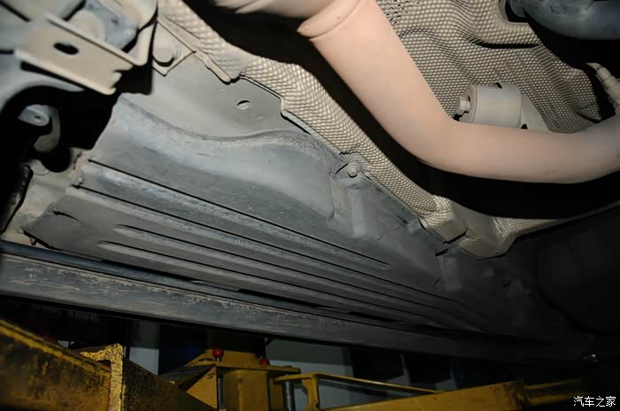

可以清楚的看见,已经看不见大梁,上代运动版的大梁,粗壮程度比巡洋舰LC200还要粗,强度之高,钢板之厚,我认为是顶尖的
排气接口有轻微的漏气,可以看见黑色的地方,我已处理

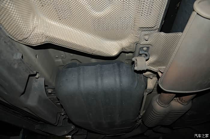

可以看见覆盖件还是很齐全,大厂风范,隔热,隔音,防刮该有都有
管线走线也考虑到了安全,拆装也有一定的便捷性,我很少维修国产自主品牌,不是因为档次低就不修,而是他们设计的时候,没有完善的考虑到今后的维修便捷性,维修起来很不方便,所以我很少推荐朋友买,也很少有国产品牌车型让我维修
内嵌式大梁

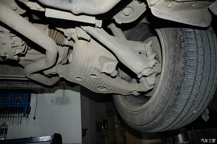

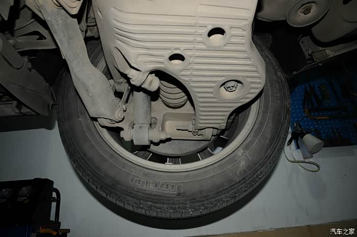

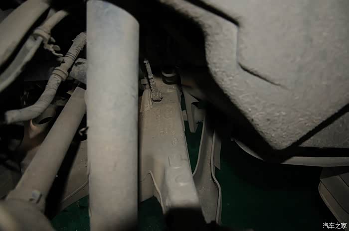

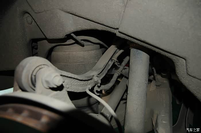

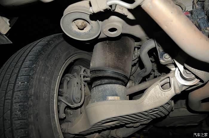

后部的悬挂还是很棒的,典型的运动车范
粗壮,宽大的下控制臂

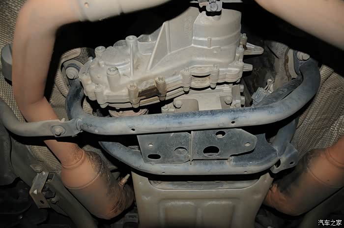

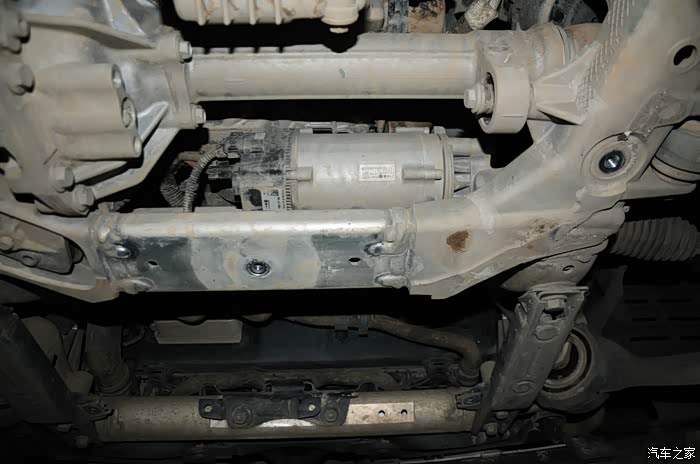

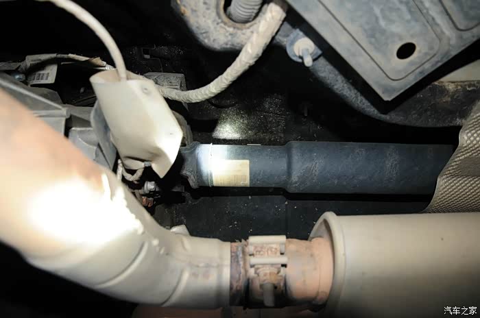

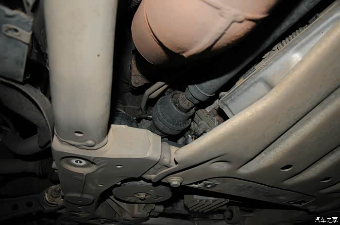

分动箱,分动箱的体积很小,体积小的分动箱一般不具备低速放大功能,比如巡洋舰 霸道4000的体积就很大,配合的前后传动轴也很粗
在豪华SUV里面我认为最棒的就是老款途锐的分动箱,设计合理,传输扭力大,前后传动轴粗,这也难怪它能拖动波音747
这里最差的就是宝马X5,奔驰ML的驱动装置设计都远远好过它
宝马的体积最小,而且传动轴从发动机油底壳下面走,最容易磕坏,漏油,加上宝马的后差速器,分动箱损坏率也是百万级里面最高的
响,漏油,加速发卡,相比来说路虎 奔驰 大众反而很少见

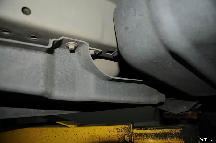

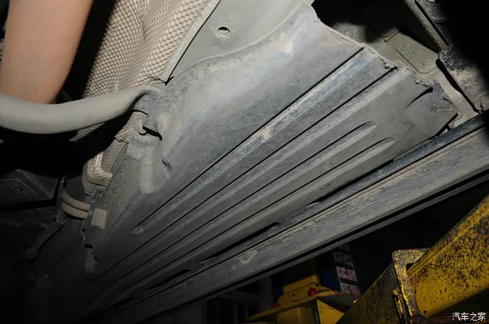

下护板很完整,一般下护板用钢的奔驰是最全面的,从C到S,GLK,全部都是钢制的护板,很坚实
前传动轴很细,甚至毫不夸张的还没有一台高尔夫粗,说明它的设计不是主要出力,是为了协调车身稳定性的设计,四驱在雨雪天的稳定性还是明显好很多的。

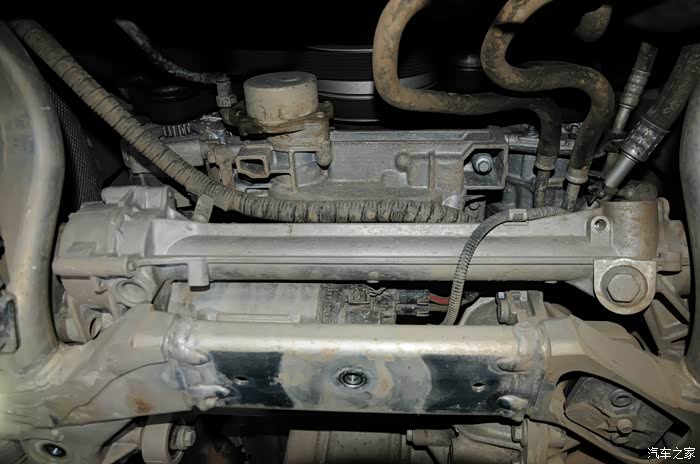

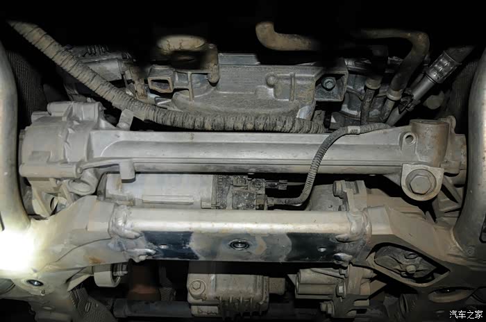

方向机设计的在驱动桥之上,路虎当然在越野设计的功底上是当仁不让的,还是保留了很多优良的设计,比如它的前桥,安置的位置很合理
保养驱动桥 更换齿轮油也很方便,并且前桥,还有起到保护发动机的作用,这种设计有三菱帕杰罗 丰田巡洋舰 途锐 奔驰ML 都是这样设计的,只有X5不是

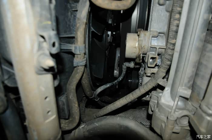

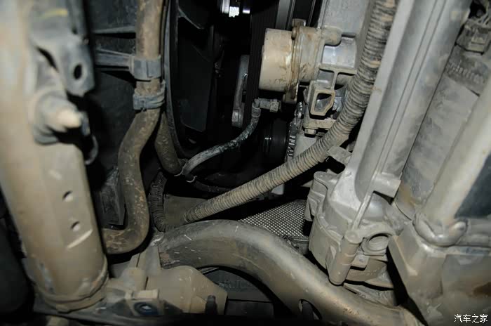

前面的散热系统设计很棒,采用了传统的耦合器设计
不会担心由于电控系统导致风扇不转,导致发动机温度过高产生危险
从最早的发现 揽胜都是这样的设计
老派强悍的越野车都是这样设计
从最早的发现 揽胜都是这样的设计
老派强悍的越野车都是这样设计
所以说虽然新一代揽胜在很多方面为了争取主打的运动表现,放弃了很多为越野的设计,但是在可靠性和自己一些有利设计还是完整的保留了,以至于它的销量依然很客观。
这种带有耦合器装置的散热系统,缺点就是随时会有噪音,有很大的风燥,比如走怠速的时候,等红绿灯的时候你都可以听见明显的声音
在更换皮带的时候,需要拆卸前面的保护壳还有风扇才能更换,维修不方便,另外由于风扇的长度,机舱的设计要明显长于其他车型,在有限的车身长度情况下,就要牺牲乘坐空间,留给长长的鼻子所用。

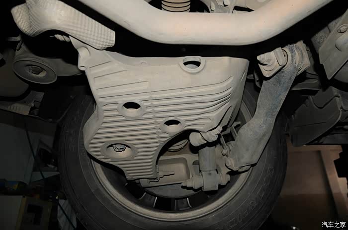

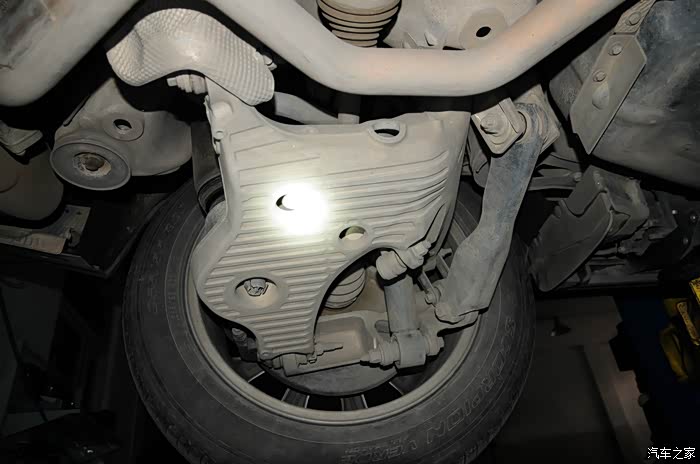

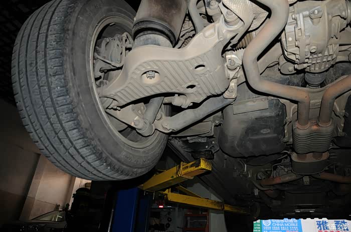

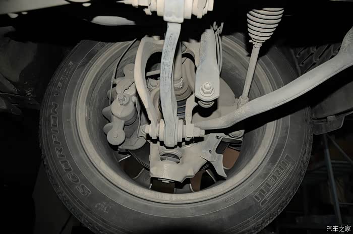

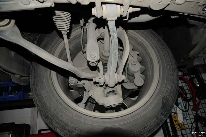

下控制臂的宽度几乎可以和钢圈相比
这就是欧洲车和日本车最大的区别,看不见的地方,很舍得用料
你设想一下一家老小坐在筷子一样的悬挂上面
和坐在这种整体的控制臂上面,哪个更安全
和坐在这种整体的控制臂上面,哪个更安全

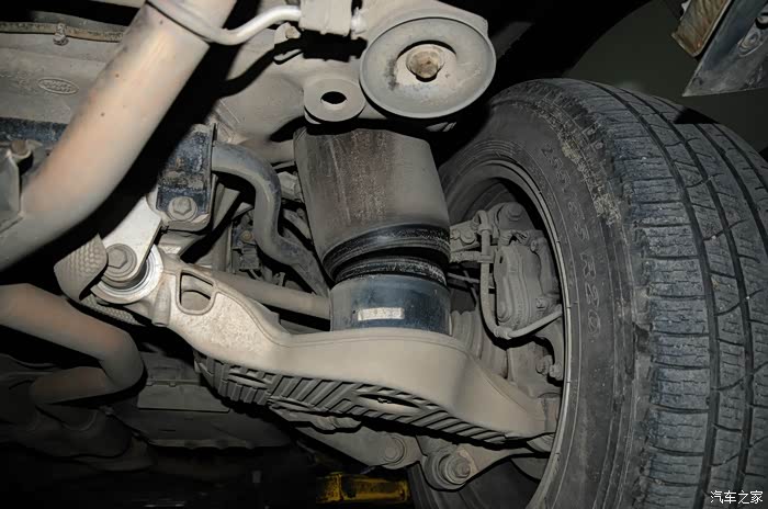

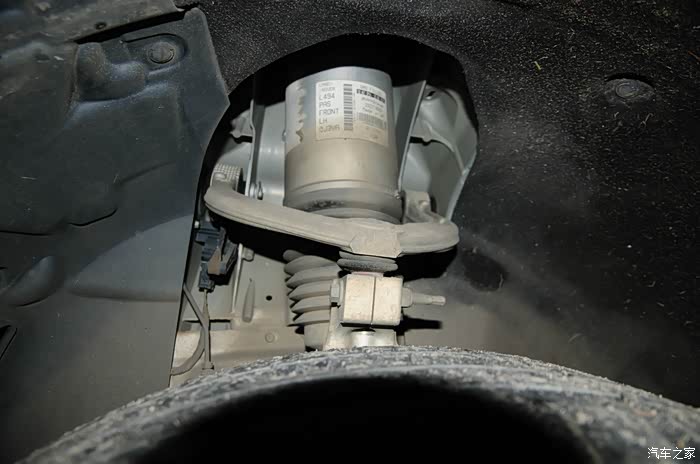

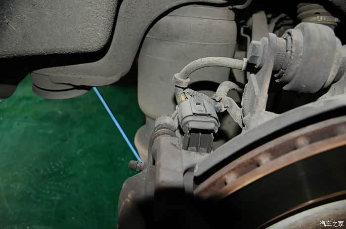

前后空气弹簧,高低软硬随意调整,是它该有的
最早这样设计的还是大众途锐,当时无敌手,当时的E53高配也是采用了空气悬挂设计,但是经常出问题,导致后来的E70就取消了前空气弹簧,保留了后空气弹簧,只实现调整满载时候的车身高度,不能实现升降,和软硬可调,这都是老故事了

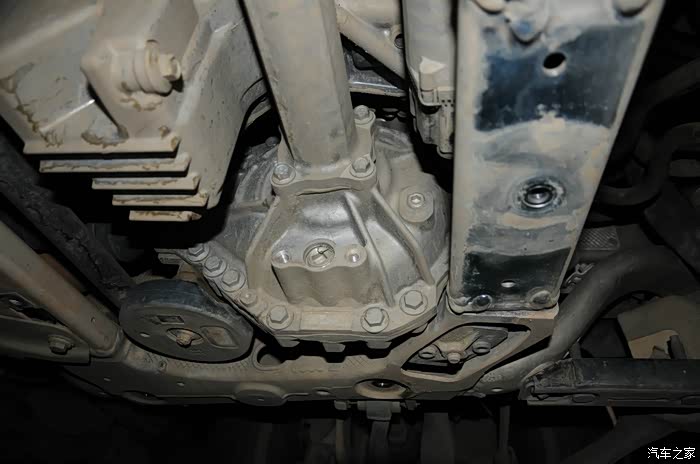

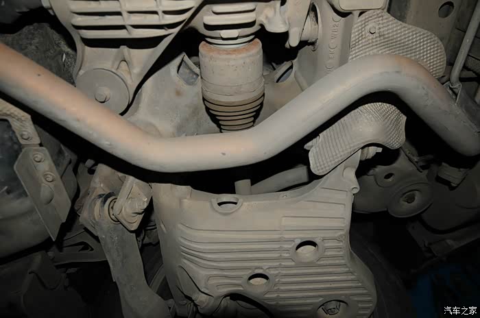

后差速器设计也非常棒,维护很方便,可以看见也非常干净,并未出现常见的漏油,密封不好的现象。
带有原装的保护杠

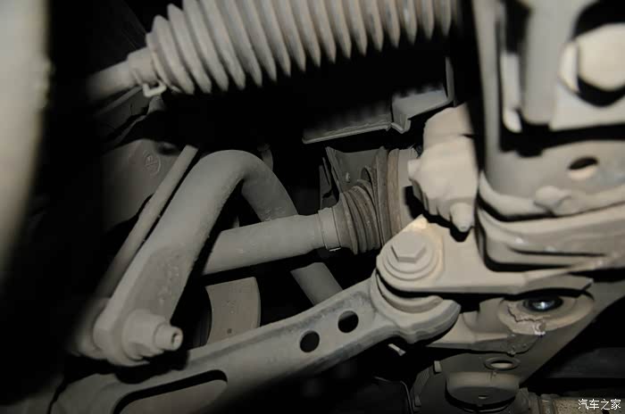

出前传动轴

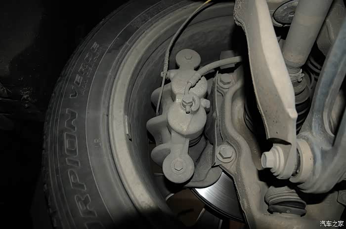

前驱动桥采用了分体式设计,两边由半轴传输,所有的硬派越野厂家所生产的前轮独立悬挂车型,必须采用这样的设计
检查各半轴的防尘套,如有破损,尽早处理,以免里面的润滑脂甩出,导致半轴提前磨损

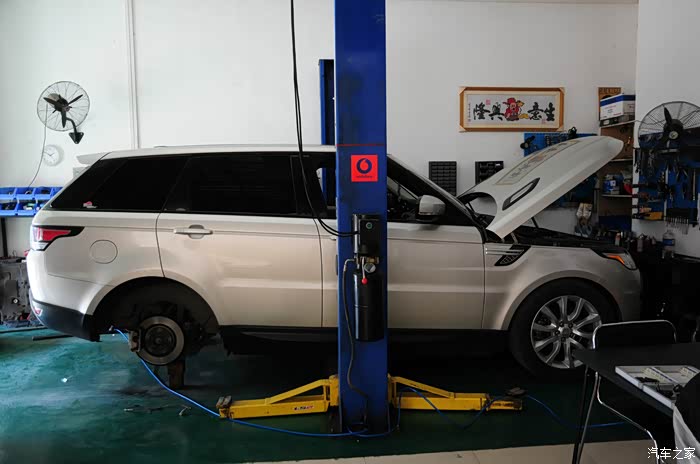

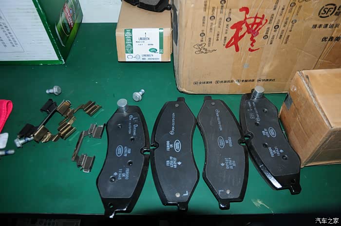

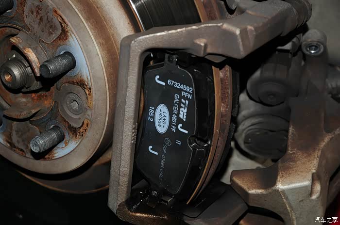

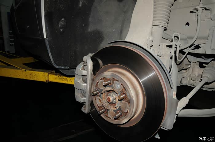

更换刹车片
路虎的前刹车片有菲罗多提供,后刹车系统由于使用了美国天和提供的电子手刹,所以原厂配置的是TRW品牌

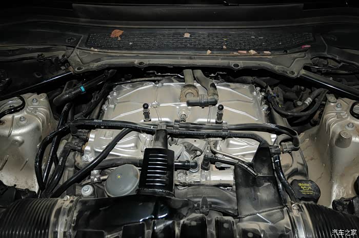

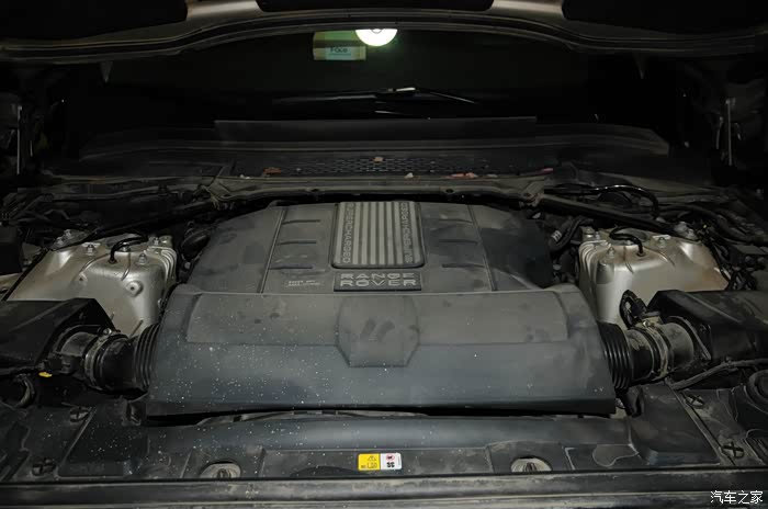

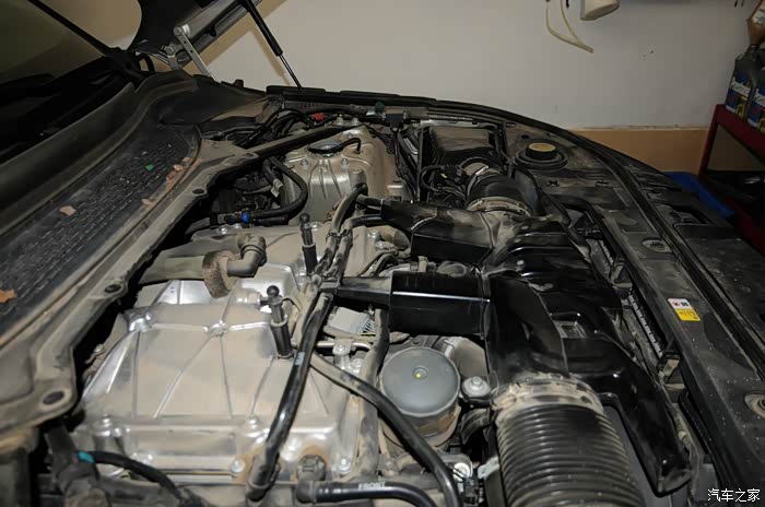

发动机的设计师典型的机械增压设计
凡是机械增压的设计,必须在进气支管上做重大的改进。
里面有蜗杆,通过皮带来驱动,好处就是增大进气量。
缺点,发动机体积大,高度过高,在冷启动的时候蜗杆有明显的噪音
并且随着时间的推移,蜗杆磨损,噪音会更大。
在机械增压领域做好的厂家,我认为只有奔驰。
奔驰的带K系列的发动机,在全球领域算是数一数二,经久不衰
几十年的传承。

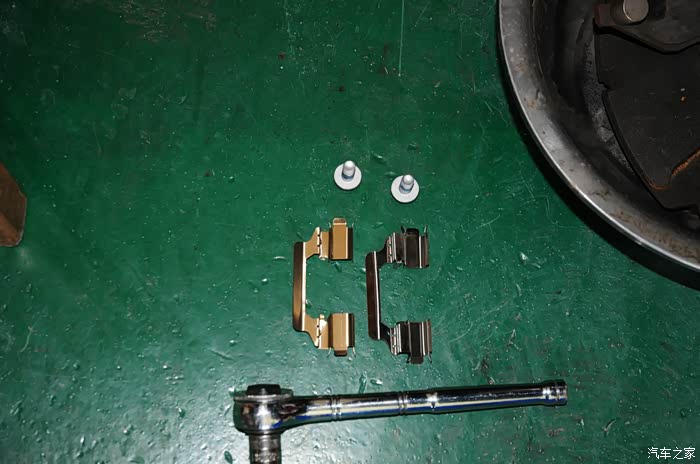

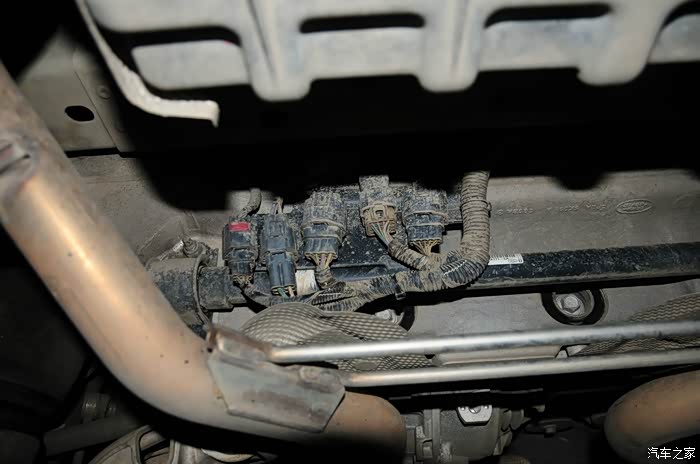

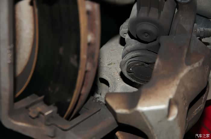

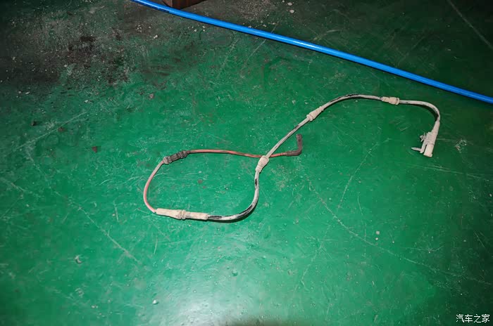

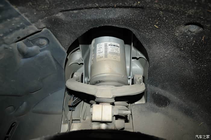

更换后刹车片,需用用电脑,将刹车系统进入维修模式,方可更换。
一并更换的还有刹车磨损报警线。
可以看见大插头那里就是给分泵电机供电的线束。
走线也考虑到了安全,这里有ABS传感线,刹车报警线,车身稳定系统传感器信号线。
意大利BREMBO 所提供的控制臂,我刚才说的刹车系统不如老款途锐,还有一个原因就是老款途锐是采用机械式的后刹车,有独立的手刹车蹄片,所以它就没有做电子手刹。
如果要做的话,就只要像奔驰宝马那样做一个电机拉动两个钢丝线,这种半联动的电子手刹,都不如纯机械的可靠!
奔驰宝马那种设计时间长了非常容易坏。
路虎这种就是刹车分泵的配置稍微差了一点,但是和奥迪A6L设计一样
简单,可靠,将来坏了也就是连分泵一起更换,快捷简单的修好。

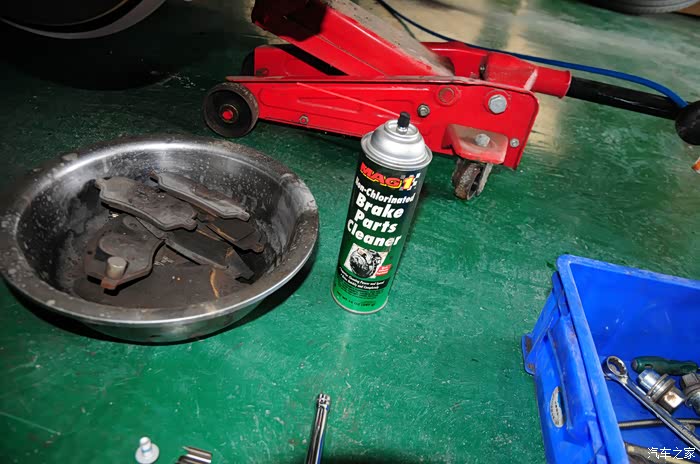

清洗刹车分泵很有必要,可以减小新片和盘的磨损。
很多油脂和刹车片的粉末,都会产生不良后果。
比如钢圈发黄,噪音等等。
比如钢圈发黄,噪音等等。

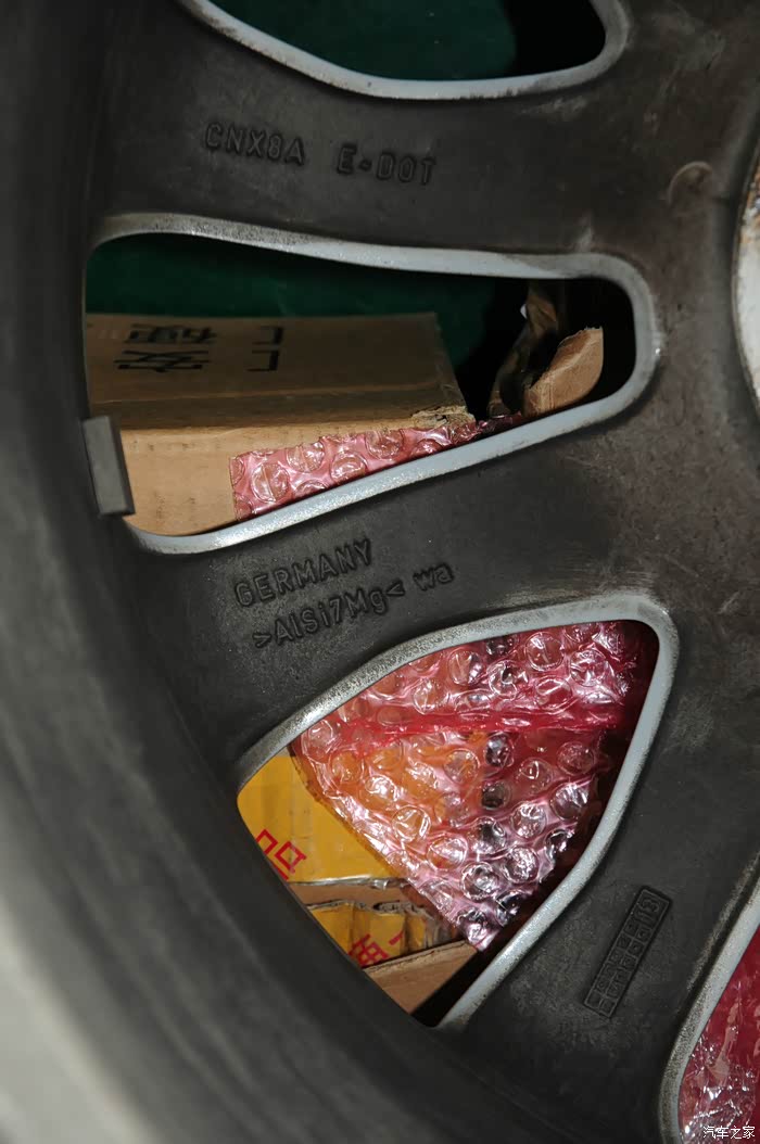

名牌 原产钢圈
