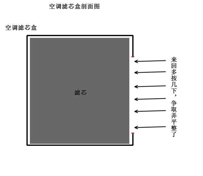

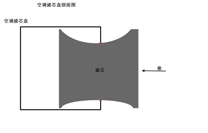

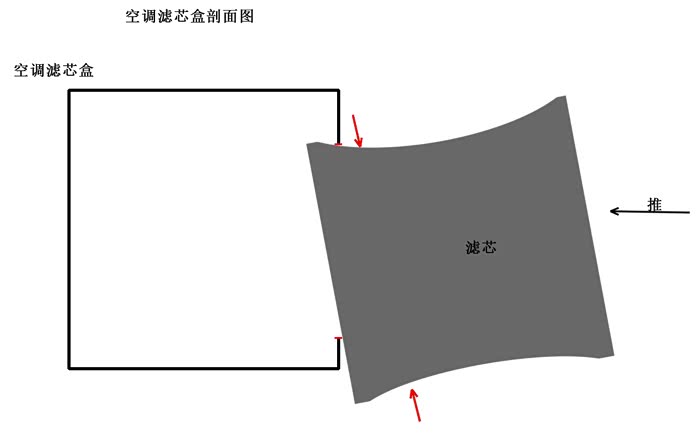

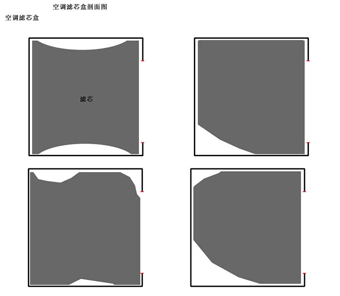

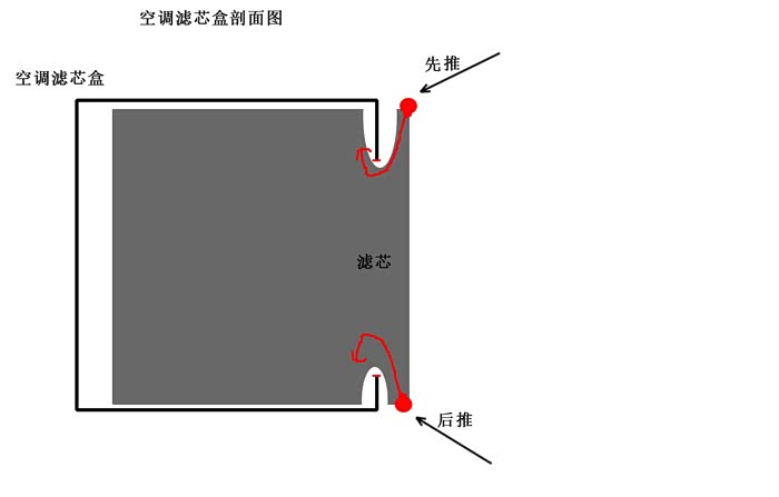

先来看一下示意图(纯手绘,虽有误差,但能说明问题)由于入口比盒子要小不少,所以安装的时候需要一些技巧~~~~~
首先沿着箭头方向,先把上边框塞进去。
然后,沿着红色箭头的方向挤压滤芯,上面的箭头依靠盒子开口挤压,下箭头为止需要用手挤压,弄的时候要一点一点蹭着弄,否则滤芯隔栅会变形(实际上不管怎么弄都会变形)
沿箭头方向向里推,也要慢慢得来,不要用大力气。
先把上面沿着红箭头的轨迹和黑箭头的方向把边缘塞进去,然后是下面,顺序不要错了,因为上面我们很难用眼看到,为了保险起见,先把上面塞好,因为下面,我们很轻松就能看到~~~~
沿着箭头为止,一点一点弄平整。
由于开口非常小,所以我们在往里弄的时候是需要把滤芯弄得很变形才能进去,但是滤芯本身的弹性并不是非常好,所以推到里面之后,有可能是完美的,也有可能是图中所示的样子~~~~~
设计这个的人应该枪毙~~~~~

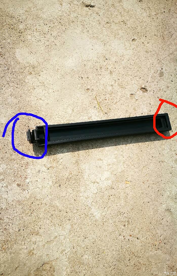

最后,把盖子盖上,先把红圈部分压入凹槽,向上推,确保卡进去之后,在把蓝圈部分卡好,也是因为里面我们很难看到,所以先把它弄好,蓝圈部分,我们慢慢调整。
