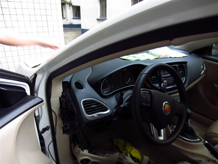

↓↓↓打开车门,拆开方向盘左侧的盖板,用螺丝刀从缝隙里插入,借点力就掰出来了,是扣上去的↓↓↓
↓↓↓扣开侧面板用螺丝刀松开那两颗螺丝,然后把方向盘下面整块面板往下掰,就掉了↓↓↓

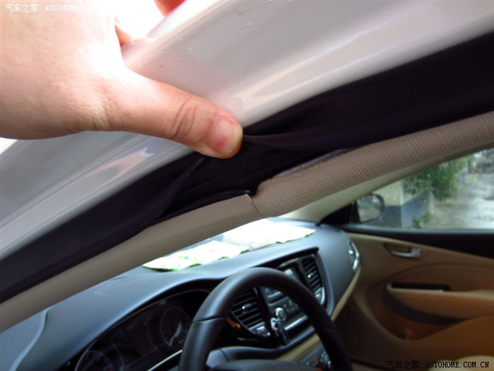

↓↓↓话说这个A柱比较难拆,开始没拆开,就想办法把线穿过来,沿着旁边的胶条往下走↓↓↓

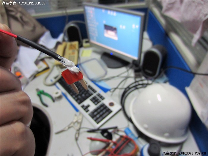

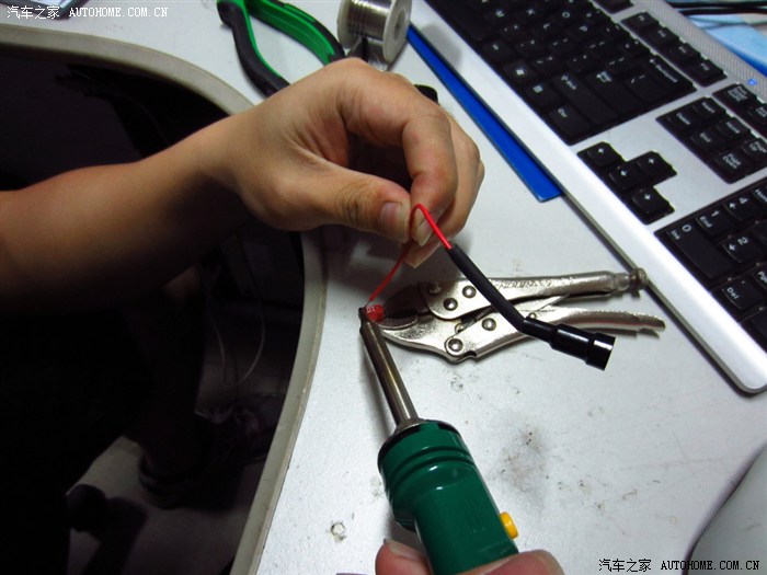

↓↓↓找到合适的保险丝,拔来下,把线绕在一边的腿上插回去,结果插不进去,于是就把保险丝上面剪掉一个角,直接和线焊在一起↓↓↓
↓↓↓完工图,包了热缩管,涂了水密胶↓↓↓

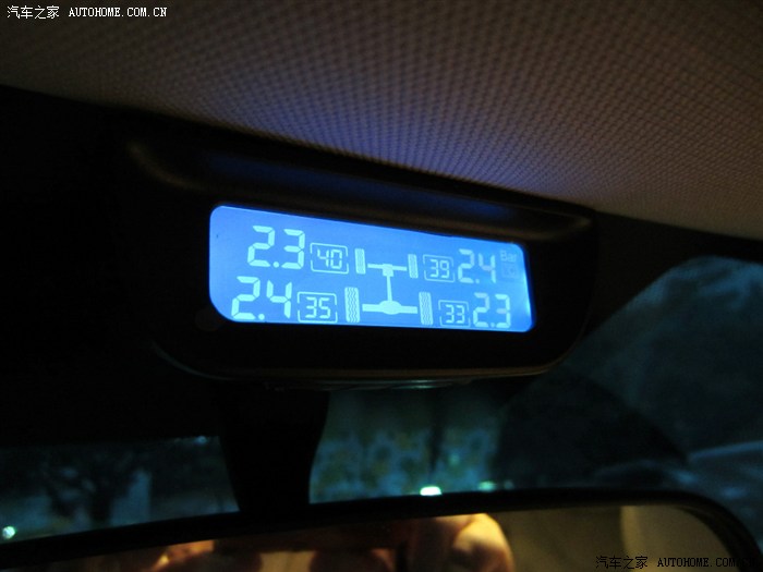

↓↓↓主机的效果图↓↓↓
↓↓↓主机的效果图↓↓↓

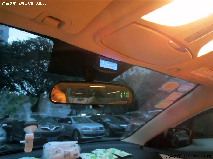

↓↓↓因为接电的问题,所以暂时做了个摇头开关来控制它的开启,打算在淘宝买个带光的按钮,然后在尾箱开关附近钻两个洞,装那种按钮。或者在阅读灯附近钻两个洞装这种摇头开关,一定很酷↓↓↓
↓↓↓效果图,哈哈哈哈,等行车记录仪买回来后,再折腾一次,连开关一起装↓↓↓
