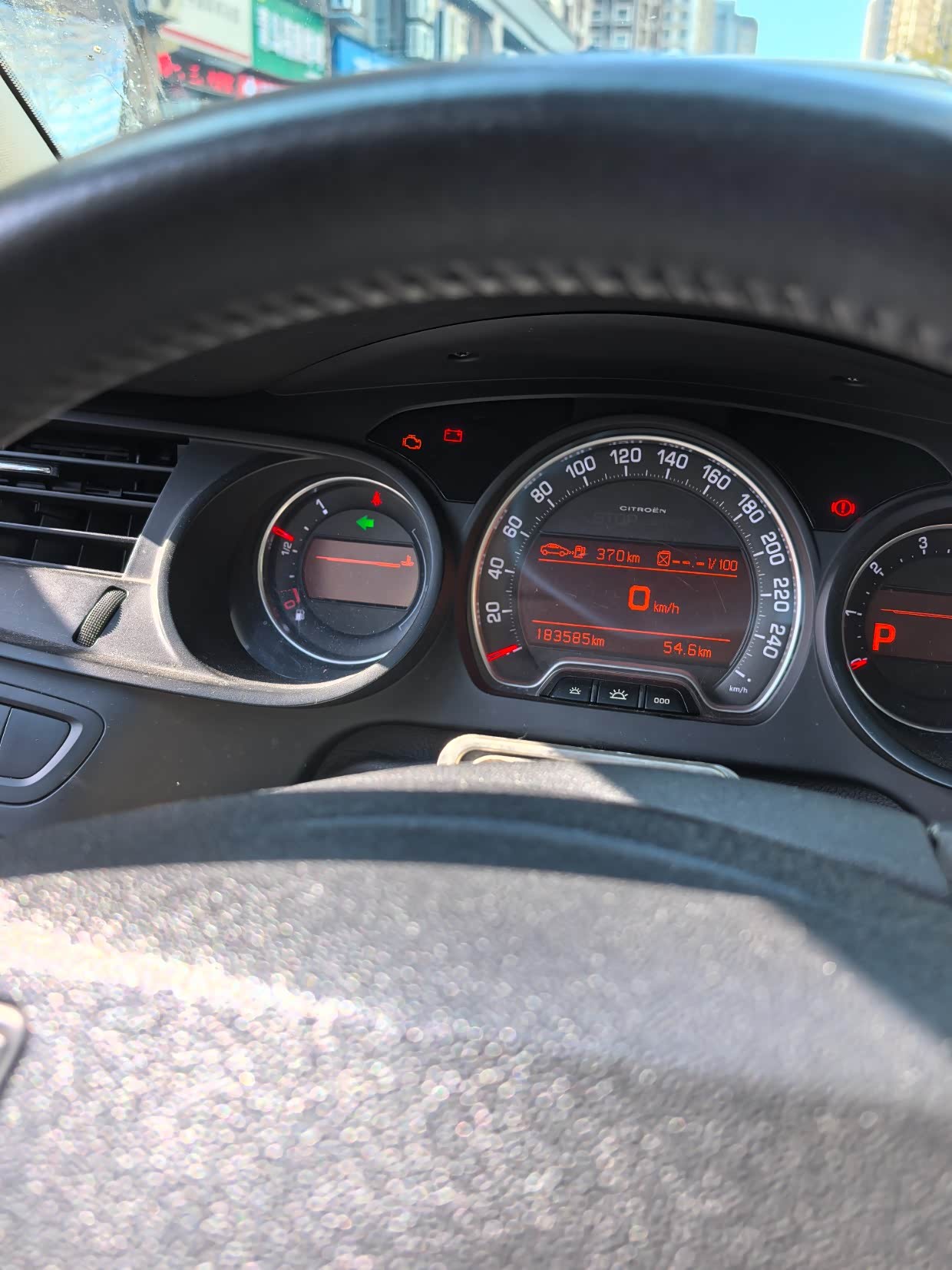

2013年8月的高配C5,车龄12年了。
2021年梅雨天时,停车一周后,打左转向灯闪三下熄灭,开了几公里后,功能自动恢复了,初步判断是触点受潮后接触不良。
2025年,换了领克09后,老C5很少开,经过梅雨季节后,老毛病又犯。

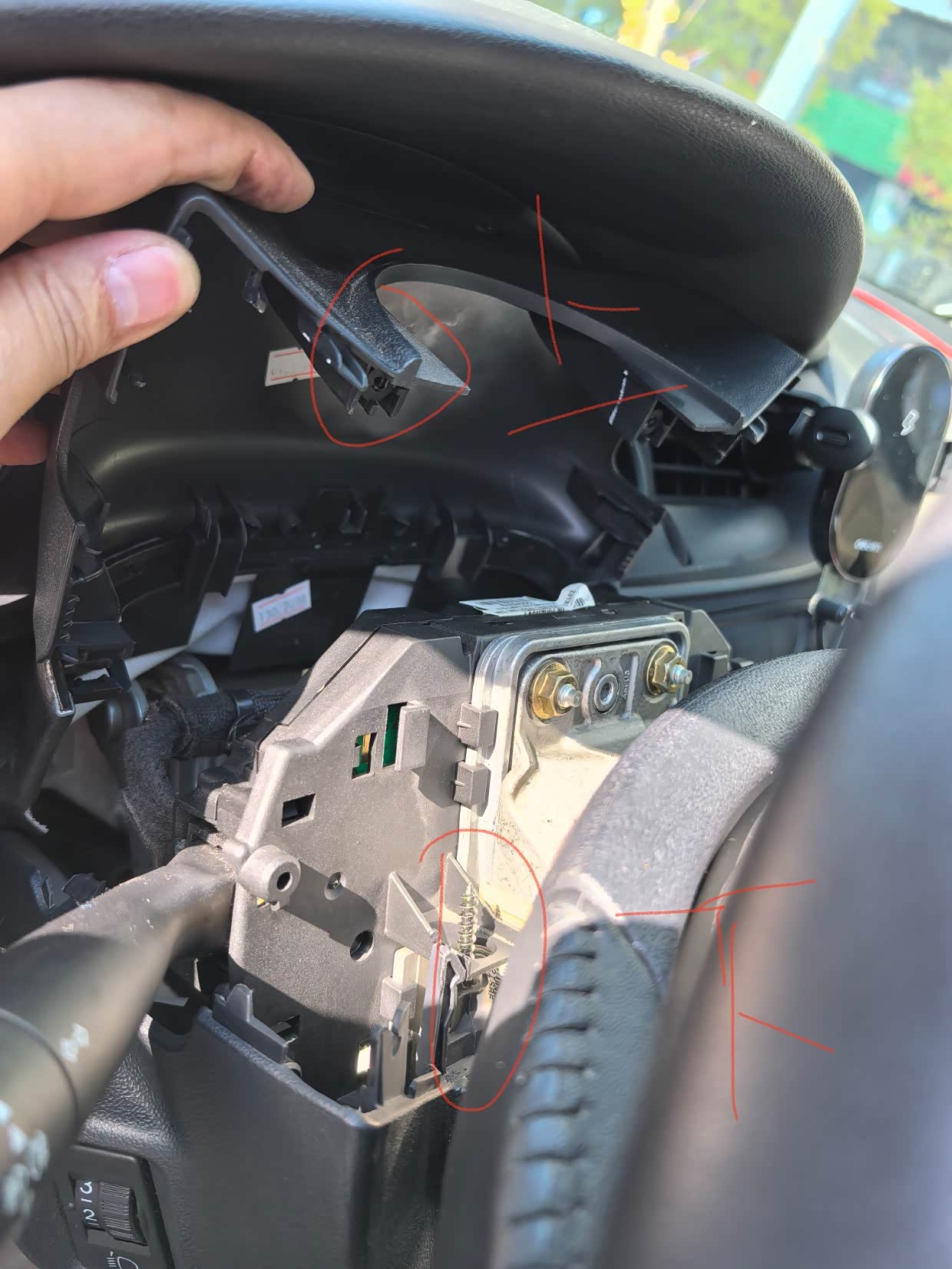

第四步,拆掉下盖有点儿小麻烦。

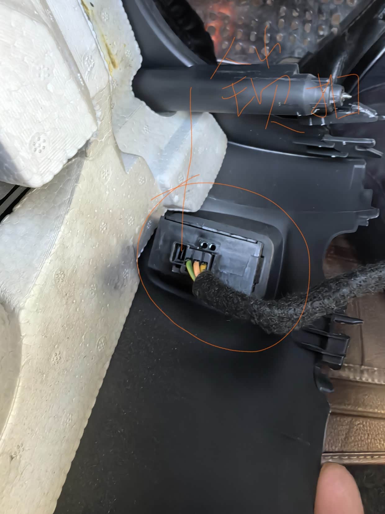

1、下盖最底部有个卡扣,要松开。
2、拆掉调整灯光高低的线束连接器。用一字螺丝刀把锁扣向线束这一侧压一下,线束就可拔出来了。
3、把下盖左右上下摇晃,先拿出左边,再拿右边。稍微用点儿力,有内衬泡棉有咔咔声音不用担心。

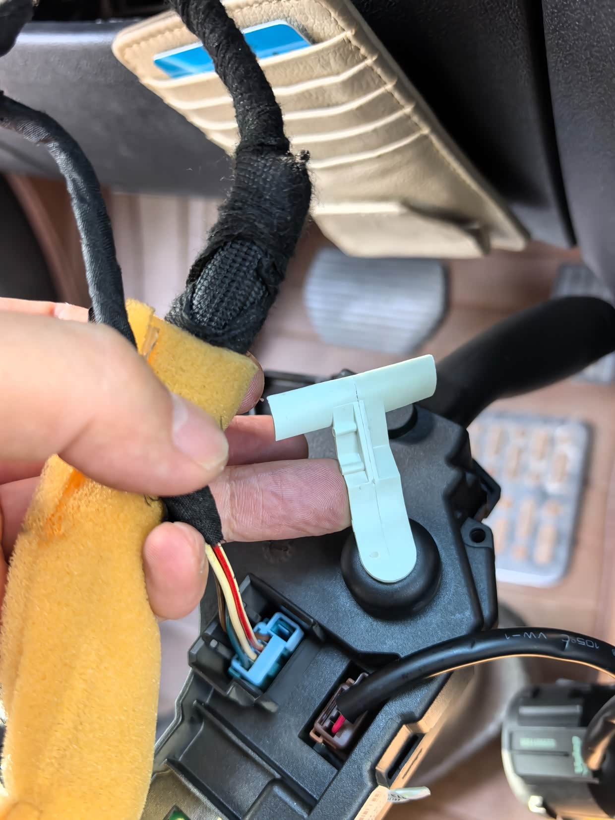

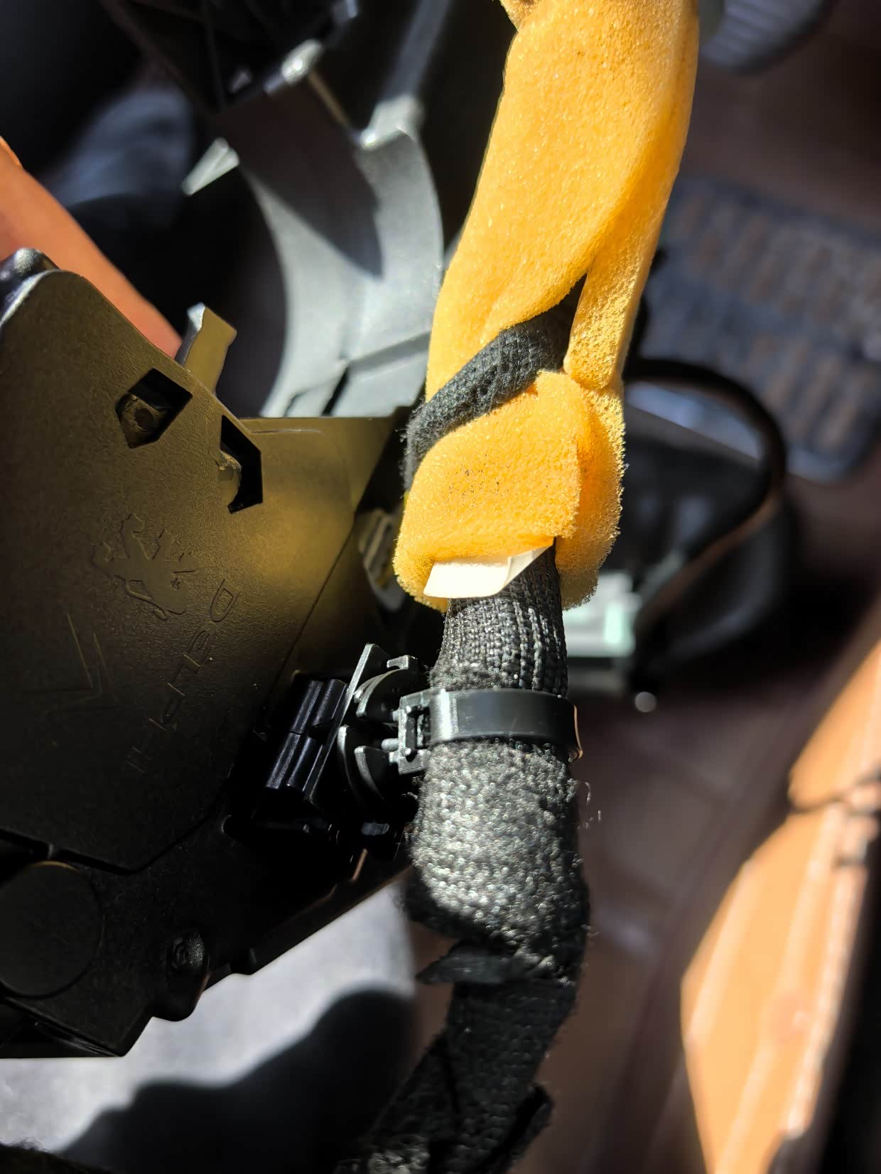

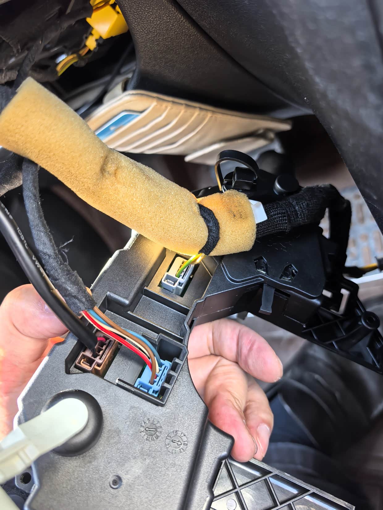

第六步,拆线束。
1、线束上有两个固定扣,白色T型的把胶带向两头刮,即可拿下。另一个固定是一体连座扎带,用小刀片撬起卡头即可脱落;不能用剪刀剪断,回装时候要用。
2、拆下总成上的线束连接器,共四个连接器,前面拆去一个灯光高度的,还剩三个,拆连接器方法相同。

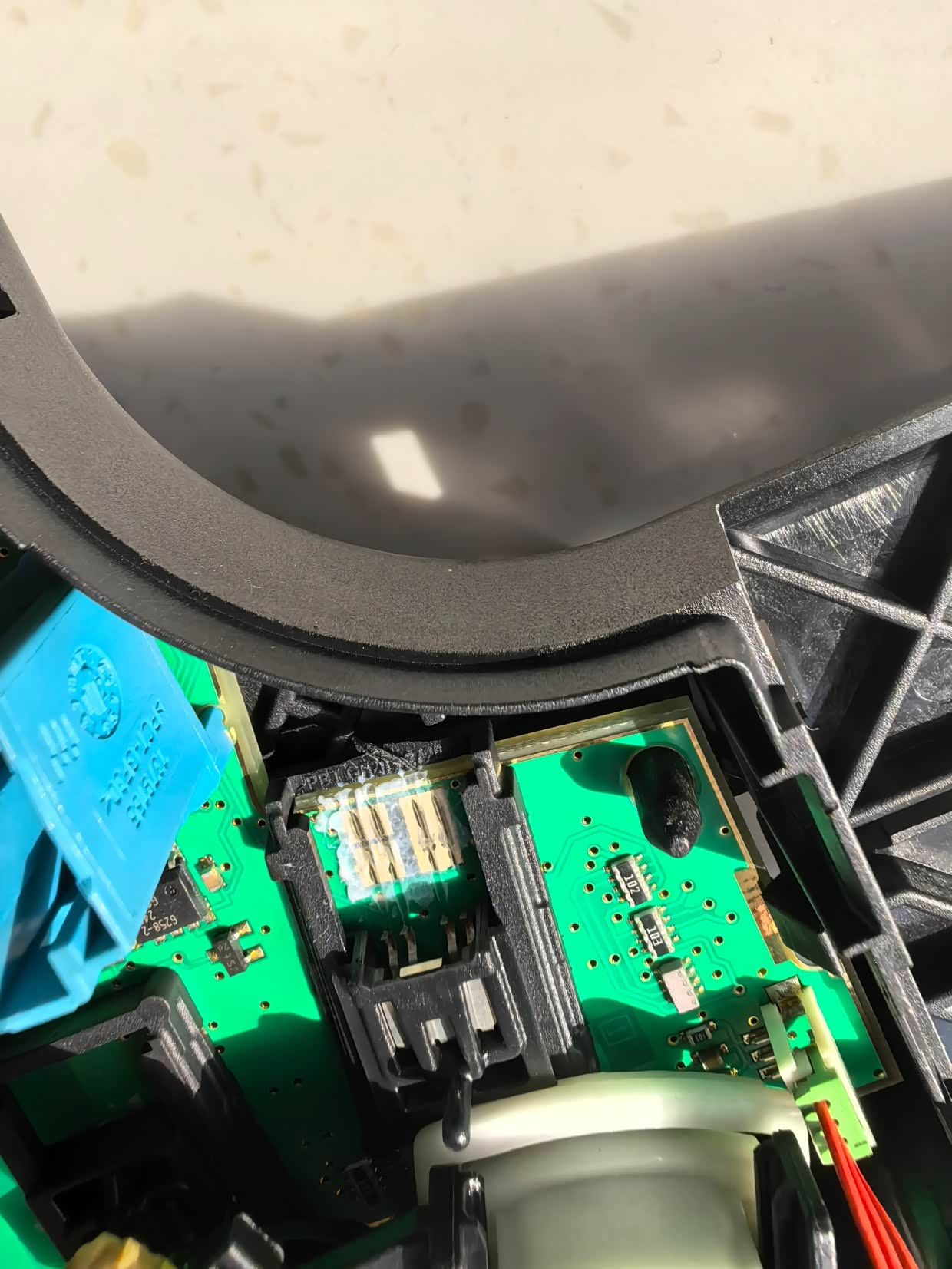

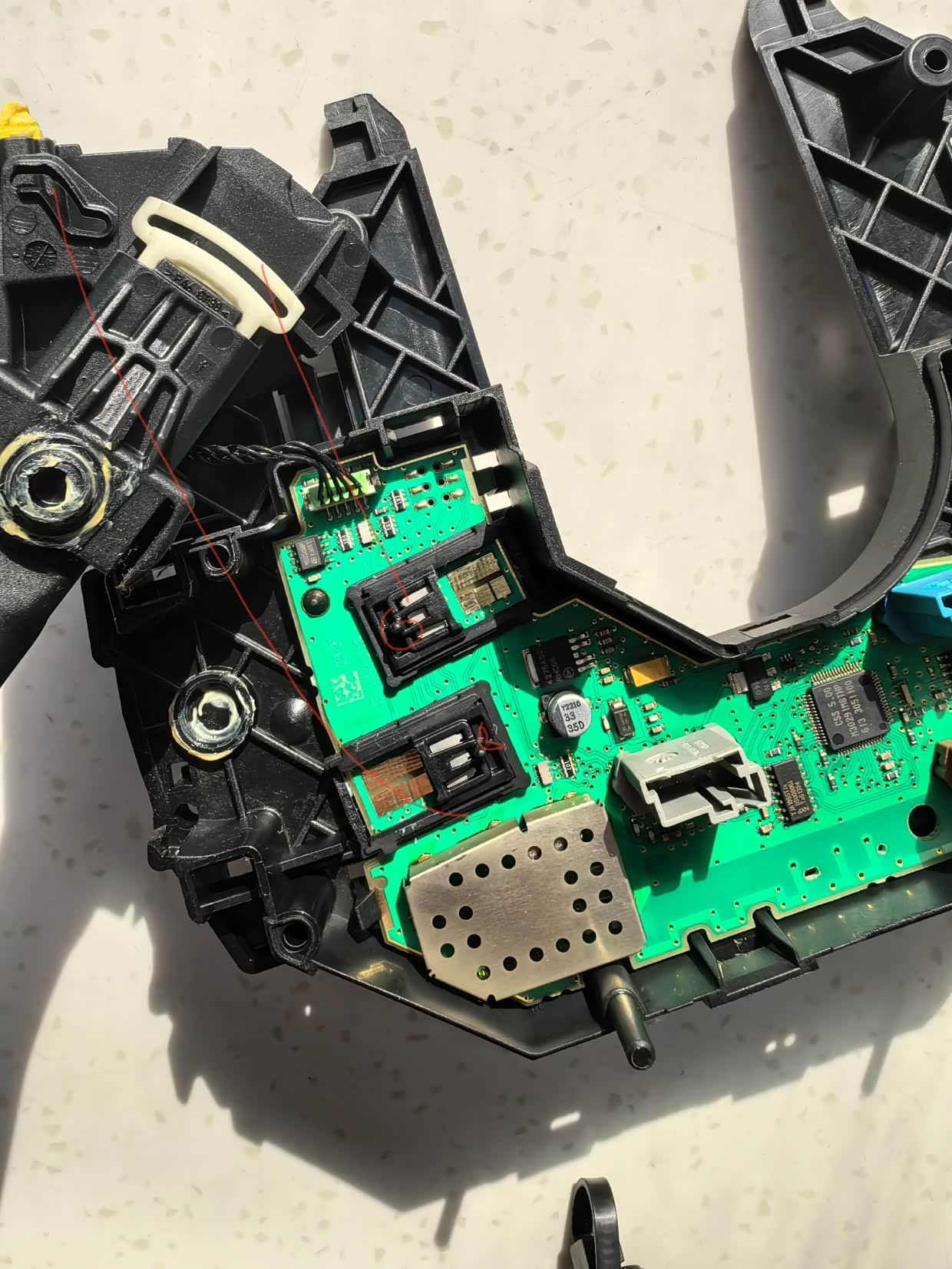

第七步,以上进行完,整个总成完全脱离车子。找个光线好的桌子,进行总成控制电路板清理。
这一步,需要两把中号一字螺丝刀,从灯的拨杆或者雨刮拨杆这头开始,把两把螺丝刀插到卡扣里即可开启一边,顺序把其他卡扣全部启开,总成分成上盖、电路板下盖、灯光拨杆、雨刮拨杆。
用棉签蘸酒精,擦拭触点,把触点上的润滑脂擦掉即可。
擦拭完成后,就是下图里所示,把灯光和雨刮各自的两个滑块的限位器与导轨槽对准,同时装入上盖,入盖这一步有很难度,两个人配合能好装一点儿,我一个人很难装,左手按住灯光拨杆、右手按住雨刮拨杆,用腿夹住上盖,勉强装入,试了两次才成功。

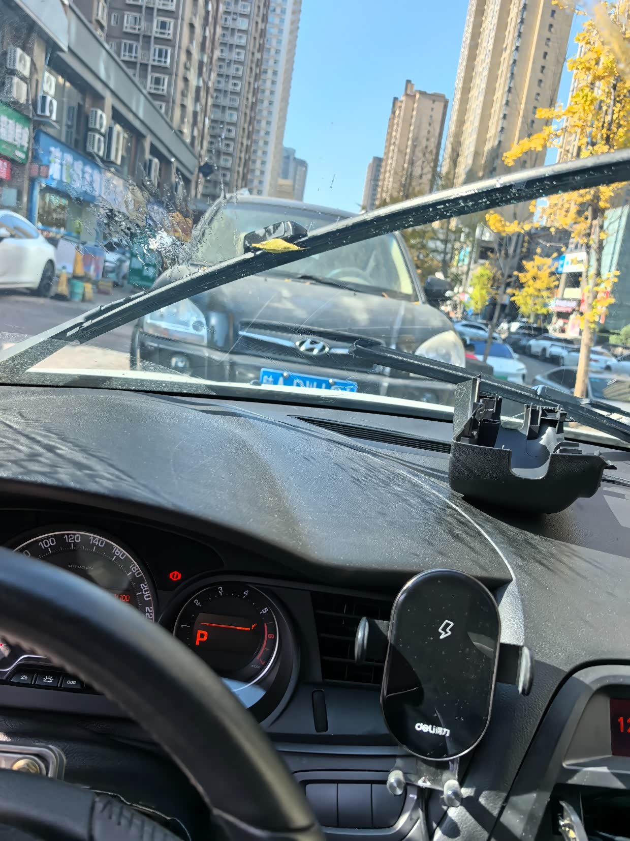

第八步,然后就是接线测试功能,远近光、示宽灯、左右三秒转向、左右永久转向;雨刮各档、喷水等。
测试雨刮
测试灯光
