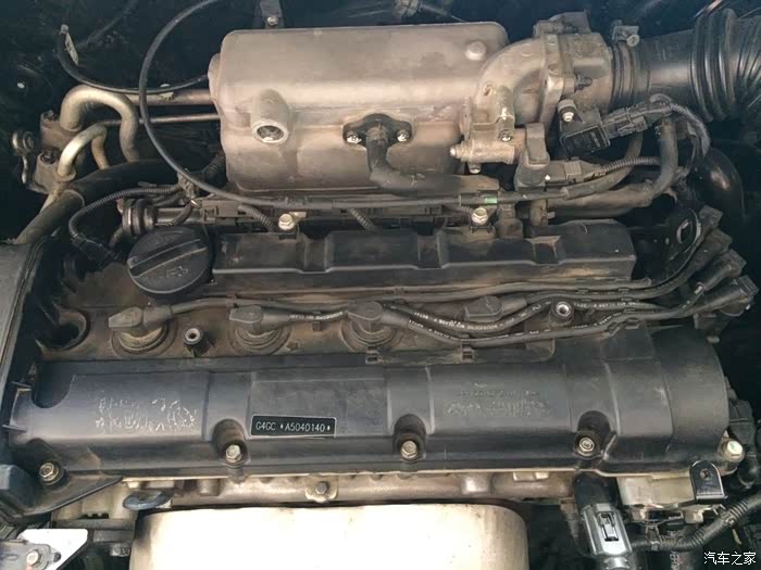

狮跑7万多公里了,车怠速等信号时发动机偶尔抖动一下,想想该换火花塞了,更换也不难,索性自己动手换一下,与大家交流一下更换心得。

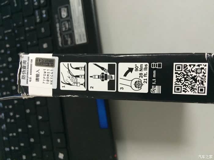

火花塞根据车型选购,京东买了博士铂金火花塞。

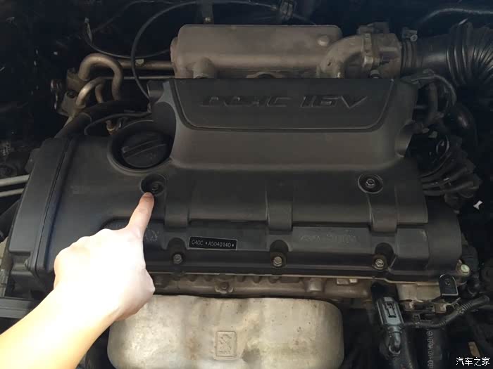

拧下上面2颗螺钉。
取下上面塑料盖板,有气源的用气吹去高压线周围灰尘,没有气源的用抹布将各缸高压线附近赃物清除。

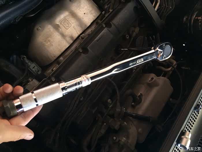

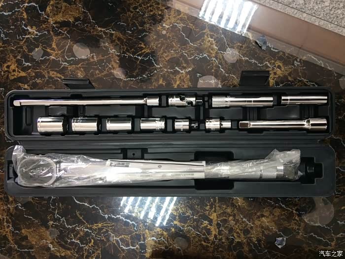

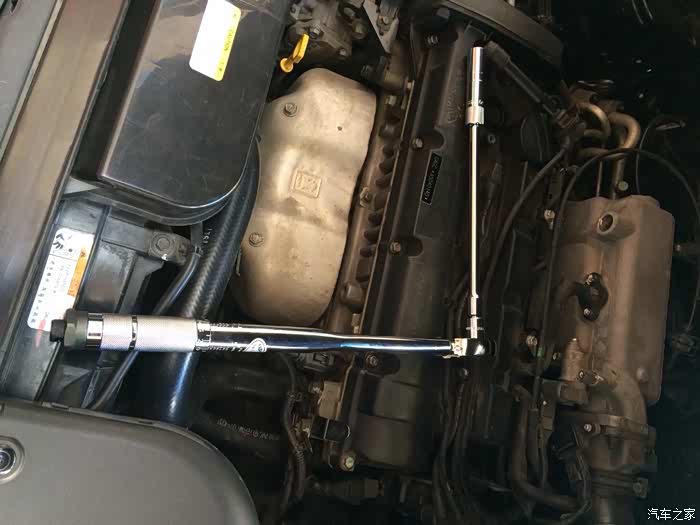

新购买一套专业力矩扳手。
扳手组合好备用。

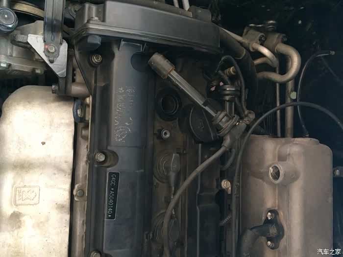

按顺序拔下各缸高压线。

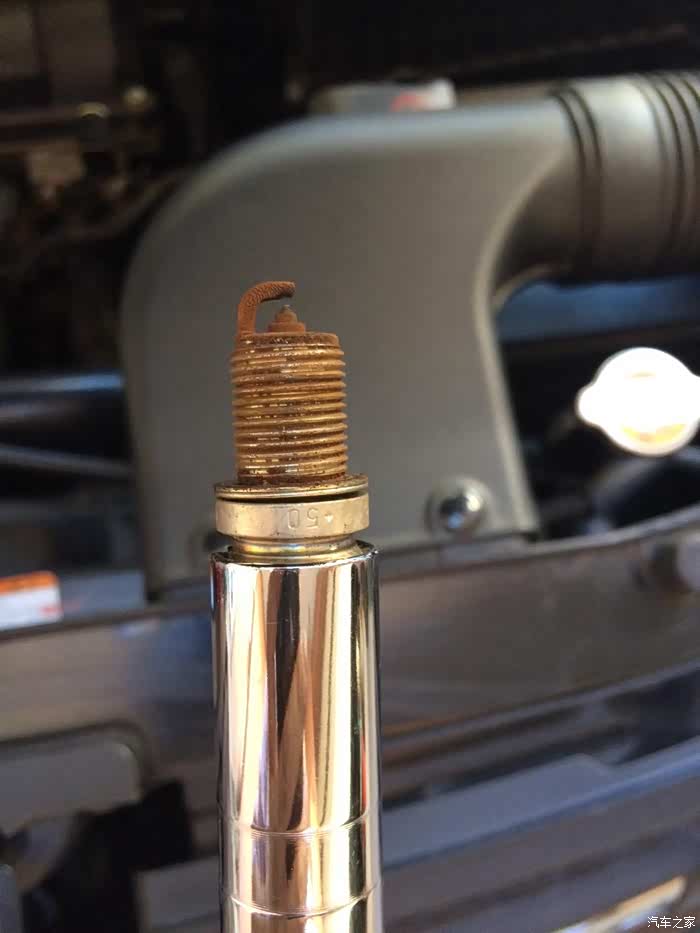

逆时针拧扳手拆下各缸火花塞,建议一个缸一个缸操作,以免杂物落入气缸内。
取下用过的火花塞,积碳严重,难怪车会发抖。

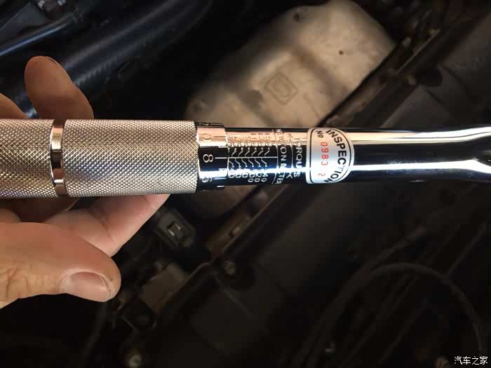

取出新的火花塞,拧紧力矩为28Nm。
将力矩扳手调整到28Nm位置,换上新火花塞,听到力矩扳手响声证明已拧紧,不要再拧了。
各缸火花塞换完后,将各缸高压线按原位装回,装上塑料上盖,大功告成。自己动手操作,很有成就感!
