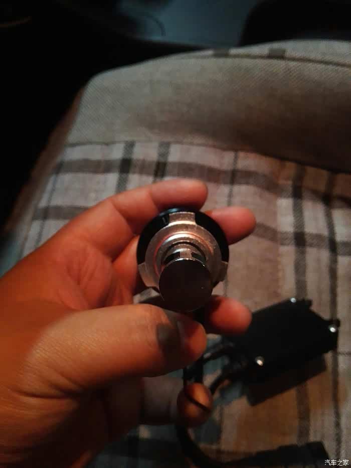

好了,下面说下如何调整!

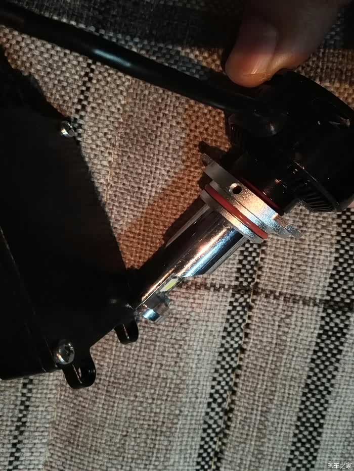

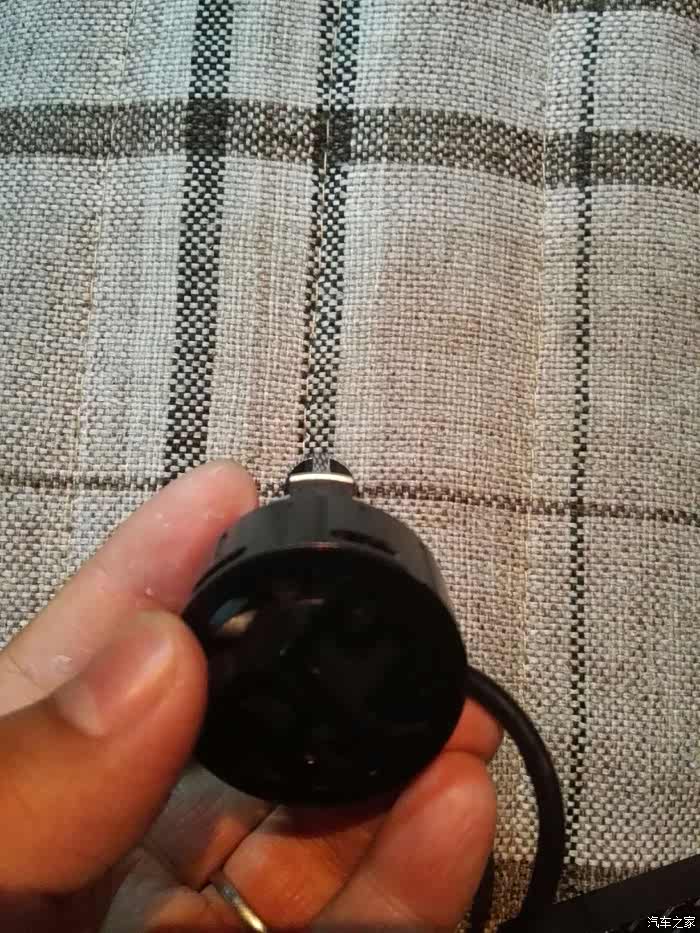

拿到灯后,先观察,不要像我安装后在调整,那样麻烦。可以先调整!
看到灯珠中间那条线了吗?(我也不知道怎么叫,暂且这么叫吧!)
像我这样放置,最大的那个卡扣中间对准那条线就可以了。我这个是调整完的!

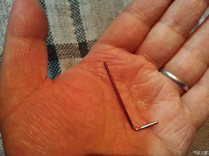

调整时候在盒子里找到这个工具,我记得是梅花板子。
看到这个眼儿了吗?有木有像菊花
插进去,直接插它菊花
插进去,直接插它菊花
插进菊花后,调整中~~~~
(其实就是上面那图,盗用下
(其实就是上面那图,盗用下
)好了以上就是调整时的整个过程了!

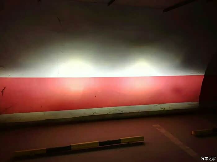

下面上传上次调整前后对比。
下面上传上次调整前后对比。
调整前远光
调整后近光
调整后近光
调整后远光

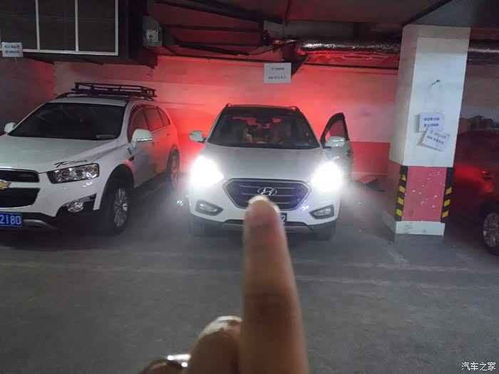

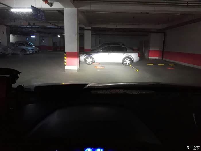

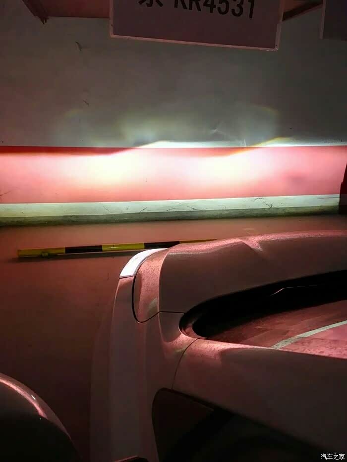

这次写教程前又进行调整下,原因是地下车库查看车灯时候未发现光柱,所以调整了下。顺便分享下调整教程!让各位车友自己调整!经过细心调整后,灯柱有了,因为西站的地下车库很亮,无法拍出效果,但是可以看到淡淡的光柱,等晚上补上照片!
希望本次调整聚光对打算更换LED大灯的朋友或已经更换这个品牌的大灯却不会调整的朋友能有帮助!!!
补发今天上午的调教后的效果图
补发今天上午的调教后的效果图
近光
远光
有光柱拉
,近光
,近光
有光柱拉
,远光
,远光

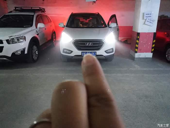

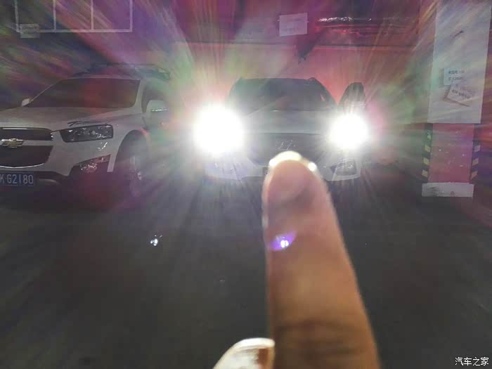

蹲下拍摄,专治远光狗专用。眩光

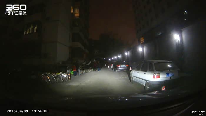

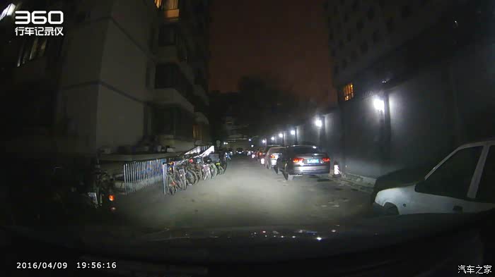

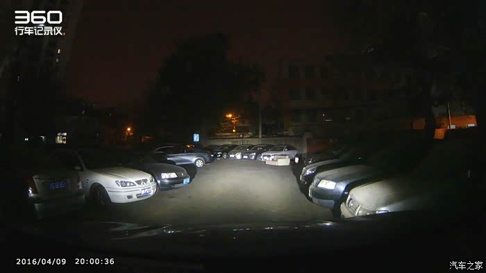

最终测试更新~~~
最终测试,远光1
最终测试,近光1
最终测试,远光2
最终测试,近光2
