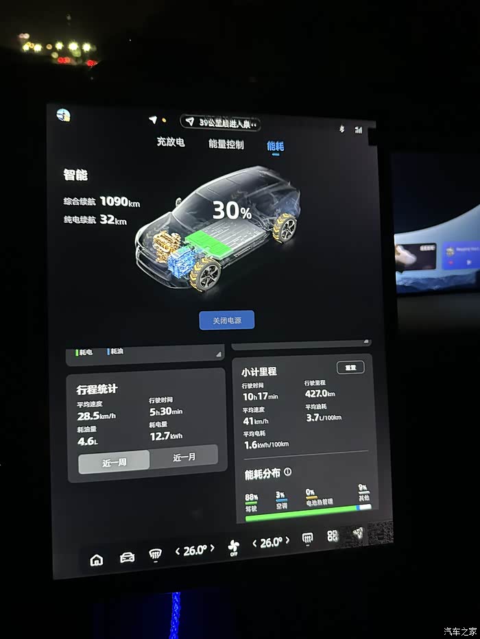

【续航能耗】
因为很多人说油表显示不准,有欢乐表的嫌疑,所以打着这个疑问,我自己对亏电油耗进行了实测,最终是在高速的加油站对油箱讲行了加满,92号汽油7.96元儿一共加了150.28元,提车到现在行驶了456公里,如果算上油电综合油耗,百公里统合油耗150.28/434/7.96*100=4.35L/百公里,与表显的综合油耗3.7L相差了0.65L。抛开纯电行驶74公里,提车的时候原始里程22公里,亏电百公里油耗为150.28/(456-22-74)/7.96*100=5.24L/百公里,表显油耗4.1,等于实际油耗高了1.1升,快乐表成分比较严重!
但是在此,我要声明下我的使用路况,大约200公里的高速(按照时速100行驶,偶尔跑到120)。大约150公里国道(60-80行驶,红绿灯很多)。大约80公里城郊路段(红绿灯和车辆多,堵车)。并且在此期间,我的架势比较平稳,几乎没有急加速和急刹车。具体油耗受路况、驾驶风格影响较大,仅供大家参考。
【续航能耗】
表显油耗4.1,实测5.24
综合能耗表显油耗3.7,实测4.35
不过还是得吐槽一下吉利银河,难道不能把表显油耗和电耗标的准确一些吗,车主要的不是欢乐表,而是真实能耗,至少在能耗方面心里有底。

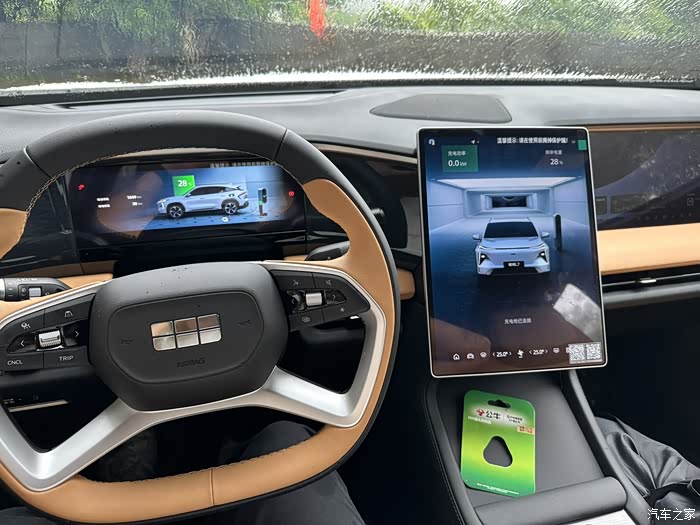

车机这块不得不吐槽一下,首先车刚提没多久但是感觉车机在响应顺畅度来说,还是有点慢甚至可以说有点卡,这如果使用了两三年以后,会不会和手机一样变得很卡况且新手机也不会卡呀!
充电补能,家充的话功率2.5kw,有点慢
另外一点就是没有保留一些实用的实体按键,属实有些遗憾。因为基本上所有的功能都集中在车机里,个人认为还是非常的不合理!像天窗控制按钮、空调控制按钮、后视镜调整按钮、电子驻车、一些辅助驾驶功能应该是要保留实体按键会更加方便。希望吉利以后再这方面多下点功夫,也希望这个品牌越做越好,越来越强大!
