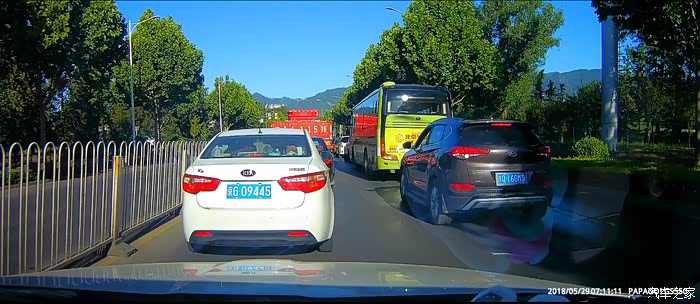

        当初买车的第二年,考虑到外出游玩驾车担心遇到碰瓷或事故,就买了趴趴狗GoSafe550这款行车记录仪。此款记录仪记录的视频非常清晰,甚至在夜晚记录效果也不错。有一次在去十渡游玩途中发生有车逆向违规超车,好在我操作得当躲过一劫,事后导出视频截图,尽然能看清瞬间错车的车牌图像。感觉很满意,见过的几个朋友也买了。唯一的一点缺陷就是没有WiFi,导出视频需要取卡。

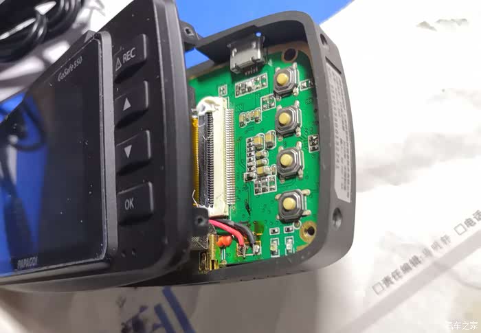

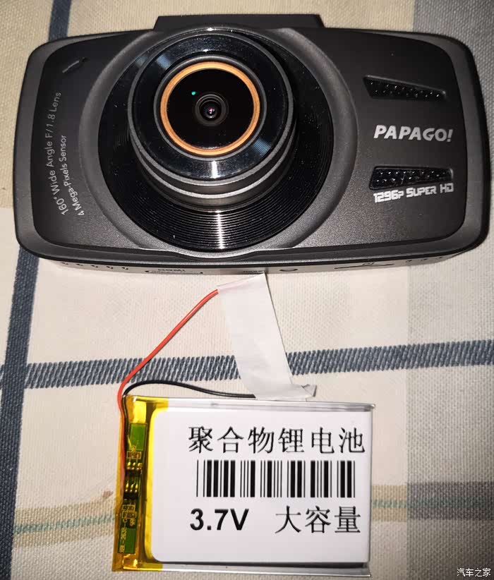

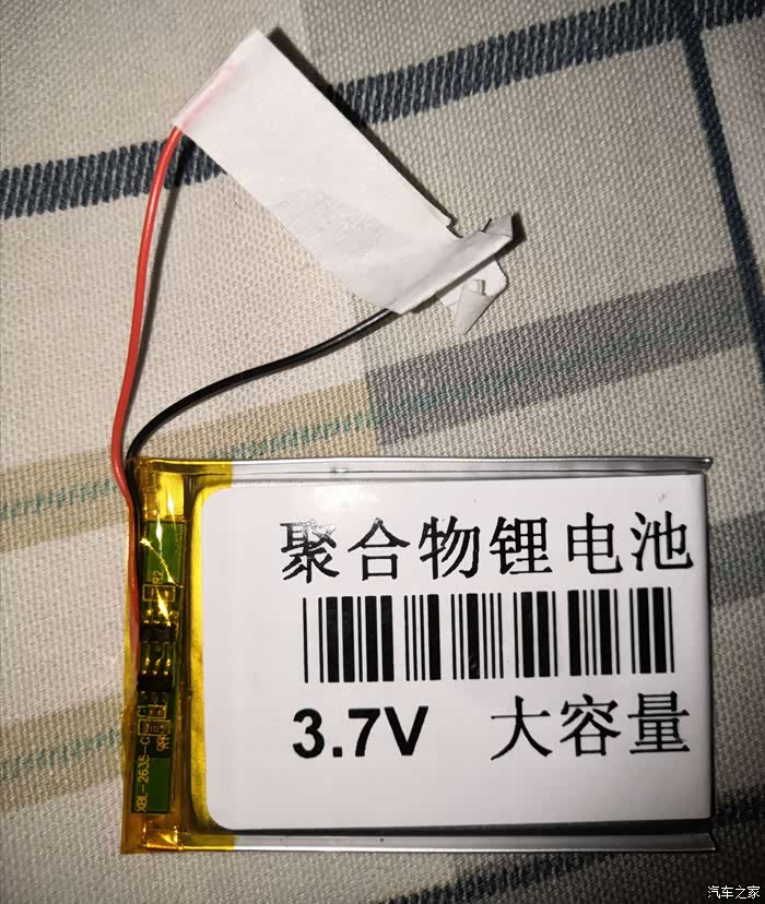

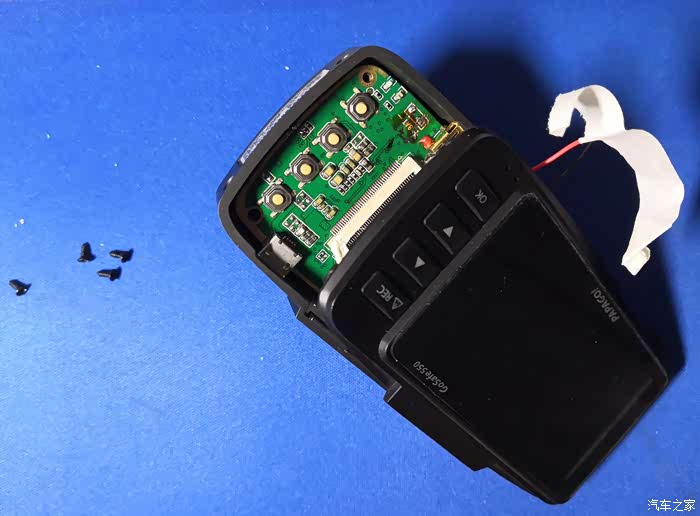

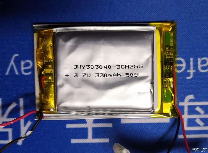

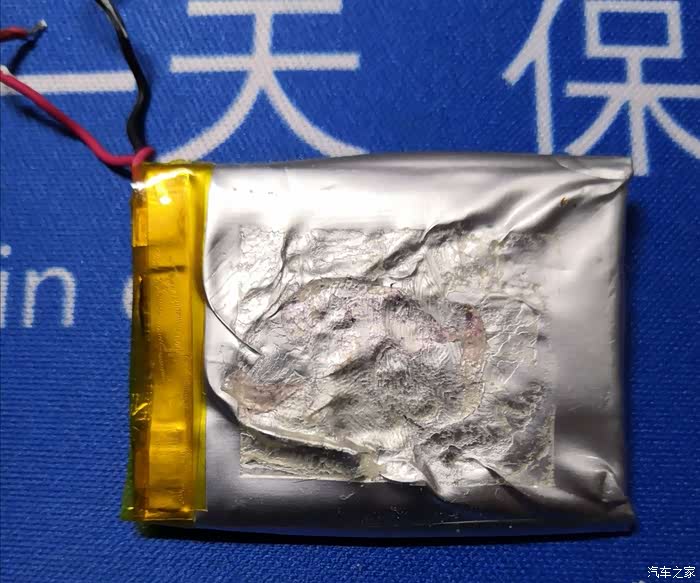

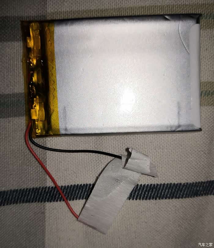

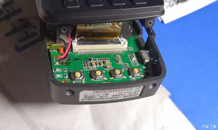

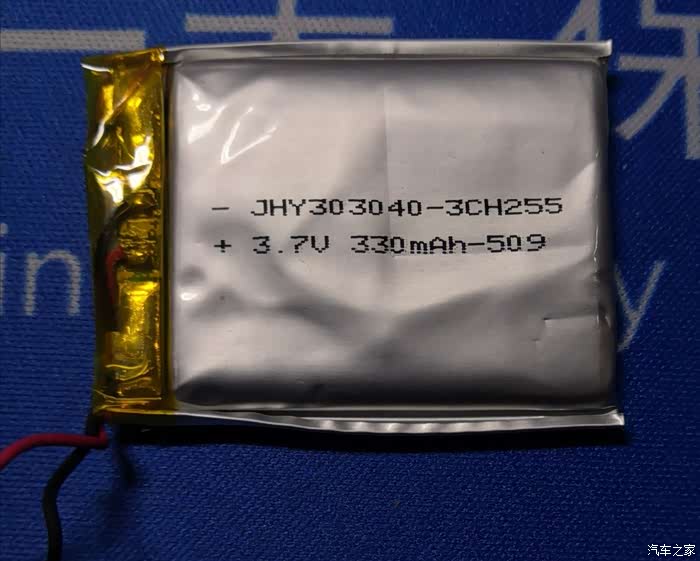

        目前算下来也用了将近5年了,可最近一年多,偶尔也出现开机显示:“文件在修复中……”,需要关了再开才能工作的故障,出现的频度越来越多,起初以为是储存卡的问题,格式化和换卡都没能解决,观察有过显示电力不足的提示,有时停车时间长了时间等参数会回到初始状态,于是拆开机器,发现里面的供电是一块330mAh的锂电池片,外观上看略微有点鼓,不是很明显,推测故障可能就是它供电能力下降造成的,看了看里面空间不小,于是到某宝网购一块尺寸比它大容量也大(800mAh)的电池换上,注意焊接的极性不要弄错,操作时分开两根线头,以免碰在一起发生短路。旧电池由于是与显示屏用胶粘在一起的,很难分离,硬性拆解会损坏,拆解窍门是用一张塑料卡插入期间就很容易分离了。新电池装回也需要用胶(3M)固定,不然震动也会导致记录仪内部损坏。装好开机一起如初,看来此故障是由于电力不足,每次关机时没有完成信息保存,导致每次开机需要修复信息,缕缕不成功才不能正常工作,为避免关机由于电力不足的问题,可以将关机延时关闭(旧电池可能还会多使用一段时间呢),这样就不会出现拔钥匙 断电时,记录仪用自己的电池供电情况,避免日后随着电池使用老化过早出现这个故障。让记录仪的电池只用于保持设置等信息,这也就大大延长了电池的使用寿命。

某宝新购电池的参数
某宝花了12.3元新购的锂电池。
旧电池的参数,尺寸是40X30X4。
旧电池的背胶粘的好牢固,用塑料卡片插入电池和显示屏背部之间将胶慢慢切开,才分离开来。
新购电池的规格参数:容量800mAh,尺寸为50X34X3,比旧的容量大近了两倍,还薄。
新购电池的线头保护,以免相碰短路。
两个电池叠在一起比较。
修复后没接USB口电源的效果,可以看到电池是有电的状态工作。

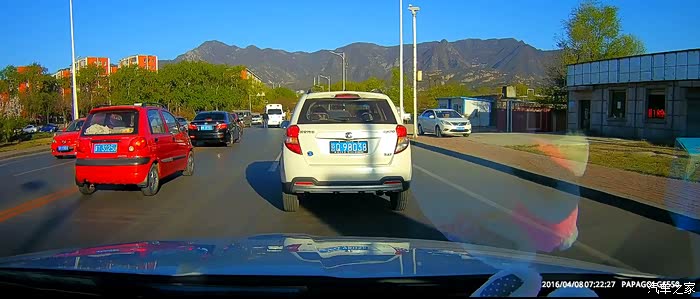

以下是一些记录仪视频截图,请大家欣赏吧!

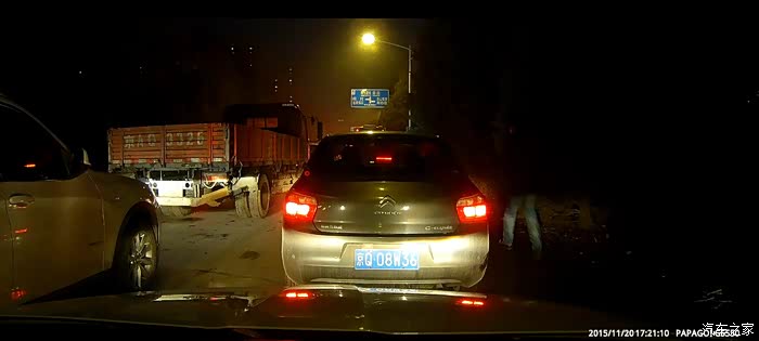

夜晚的视频效果截图

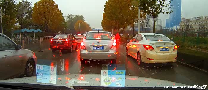

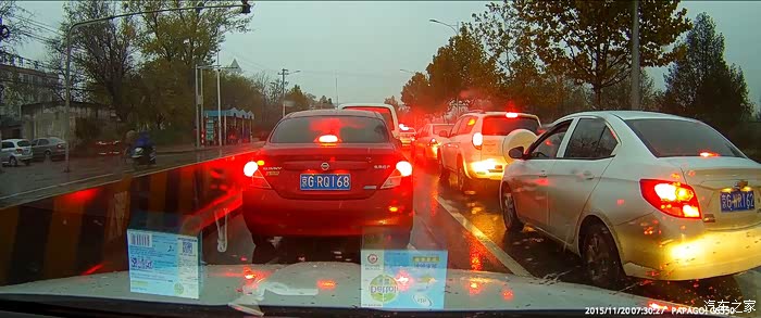

雨天的视频效果截图1
雨天的视频效果截图2

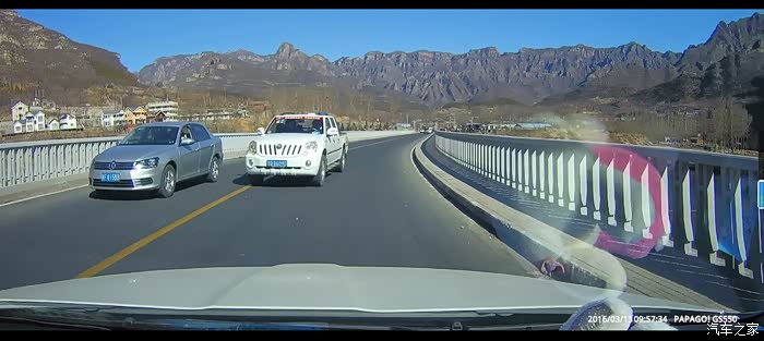

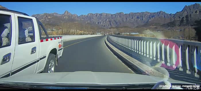

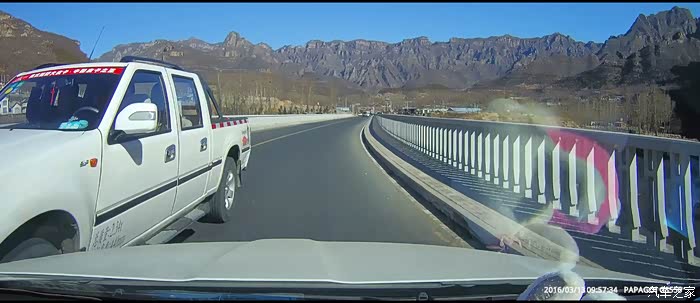

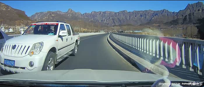

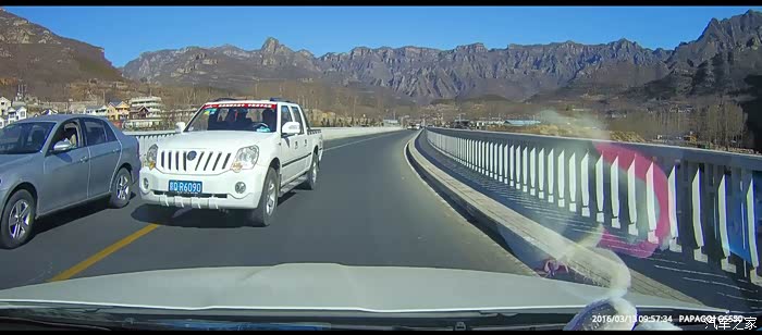

桥上逆向违规超车的视频截图1
桥上逆向违规超车的视频截图2
桥上逆向违规超车的视频截图3
桥上逆向违规超车的视频截图4
桥上逆向违规超车的视频截图5
