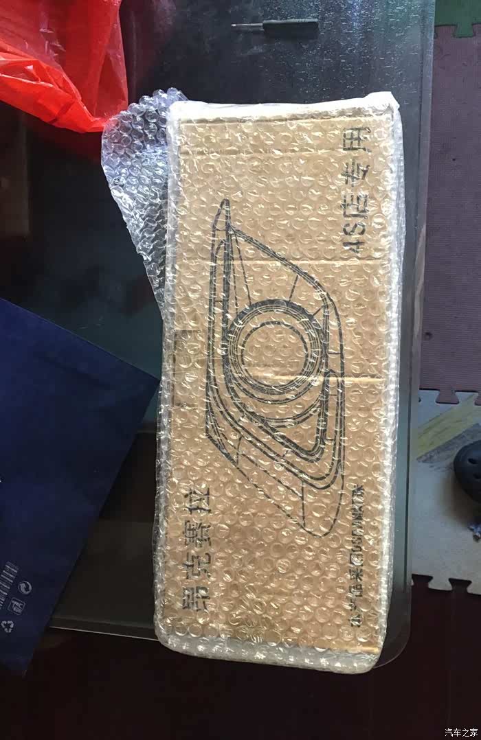

买的行车灯,内外包装都有塑料泡沫,包装不错。

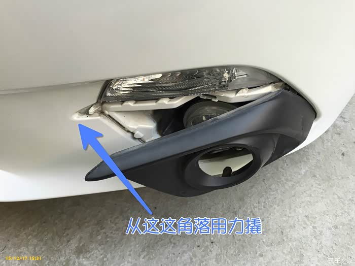

废话不多说 车头方向为前,先拆左边雾灯罩
从角落拆 最好用塑料翘板 或者 一字起包着毛巾撬 不容易伤车漆皮

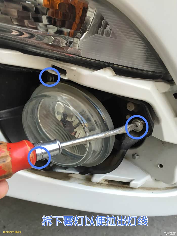

之后拆掉两边雾灯 有三个螺丝如图
之后拆掉两边雾灯 有三个螺丝如图

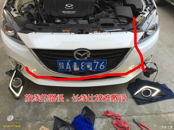

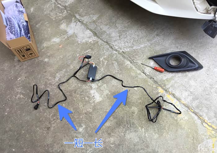

这个是 包装内配线 长的线引到右边灯 短的左边灯
放线路径 两根线 都从上边放下来 从左边灯拉出来
再把长线引到右边
长线 敷设相对难 因为走的是前网内部,我用的一字起卡住长线卡口,递过去 左手从下网去接应 (建议有小伙伴帮忙,本人一个人弄的 累死(●-●) )
再把长线引到右边

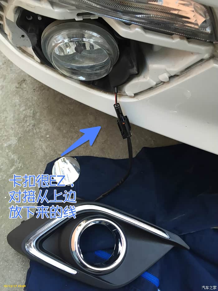

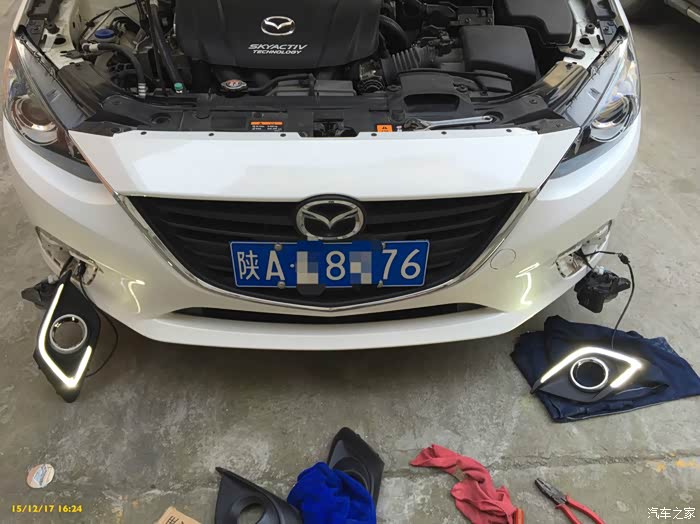

线敷设好后,对接两边接口。

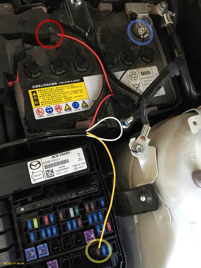

如图,接电源线。用钳子拧开正负极螺丝,卡进正负极。我的是红色正极,黑丝负极,黄色ACC线,白色大灯线(就是开启大灯后日行灯亮度变弱)
对ACC线不明白的可以查一下,本人简单理解为 控制电流大小的线,也是最重要的线。
白色线可不接,看喜好,于是把白线握到线皮子里怕接头碰到电源(其实我也不知道白色线接的大灯线在哪 ̄□ ̄||)

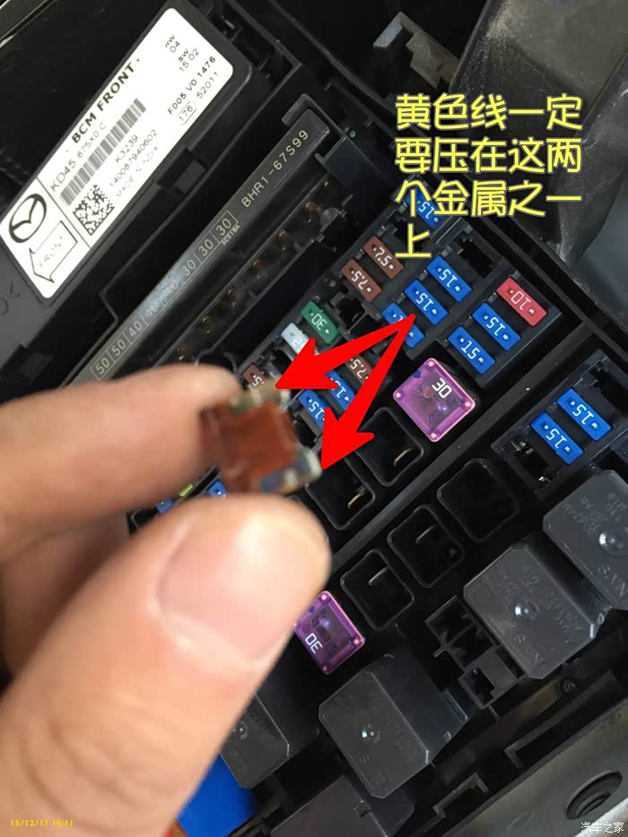

问的客服 ACC可以接7.5A 也可以接10A的 ,之前查一般都接7.5,我也接的7.5,拔下盒子内如图 右边两个蓝色下的咖啡色7.5A,把线头压在金属接头下,如果没压好 行车灯会不亮。
全部接好后,通电测试。OK!木有问题 ~~准备扣回灯罩
对好每个灯罩上卡口位置 装好即可!

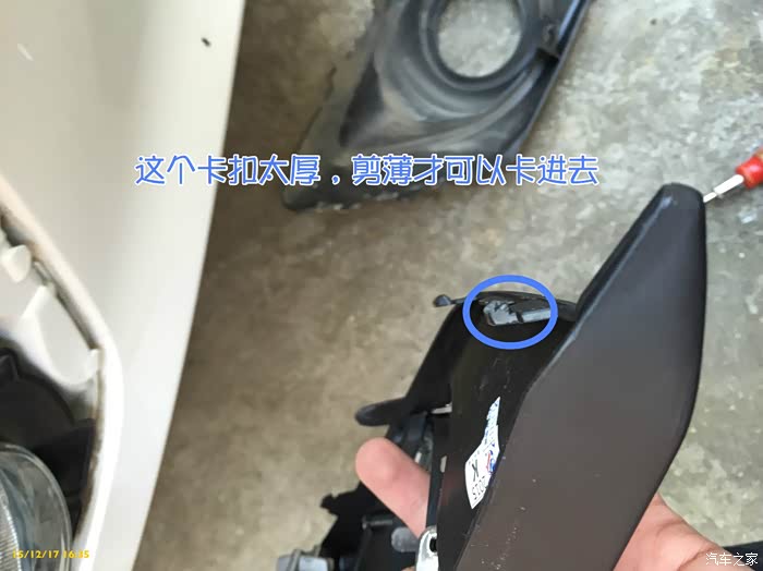

我买的有点瑕疵,有一个卡扣太厚,卡不进去,用剪刀剪薄了才卡进去!

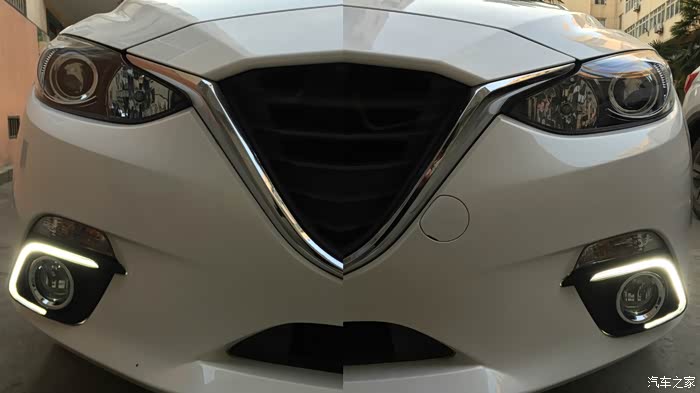

将将将将~~~好了 !
总结:我买的日行灯带了雾灯镜盖那个,由于我的有雾灯 就把它翘掉了!
这款灯晚上看会发现有漏光 ,上边的图片,细心的人也可以看出来,在网上查了查,其实很多人的都会漏光,影响不大,就这样了。

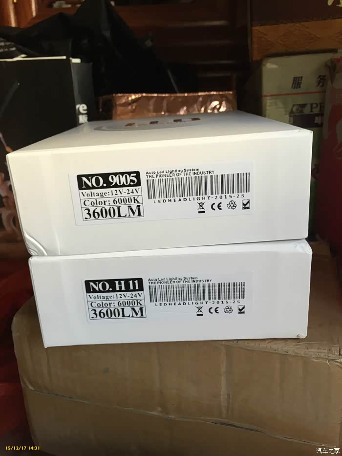

参数如图

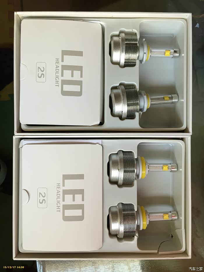

双十二搞价便宜买的460两套
远光9005 近光H11 3600LM(其实我对LM不懂 喜欢更亮的朋友建议买4800LM)
3600实际效果只能说比自带蜡烛灯好一些,而且不刺眼!这是我想要的结果。不想太亮,晃瞎别人。
双十二搞价便宜买的460两套

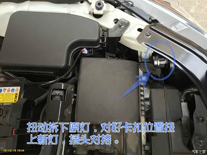

有三个灯可以在打开引擎盖情况下更换,两远光,右近光,左近光后边有讲解。
建议先换左远光,如图。
从图上也可以看出来LED与原灯的对比效果。
建议先换左远光,如图。
拆卸灯泡:抓住灯屁股,往逆时针方向使劲拧一下就脱落下来了。更换后,对接插头。

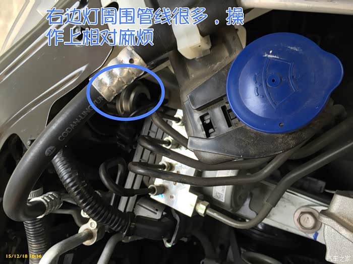

右侧远光位置 可以看到,方法相同,就是管线阻碍多一点

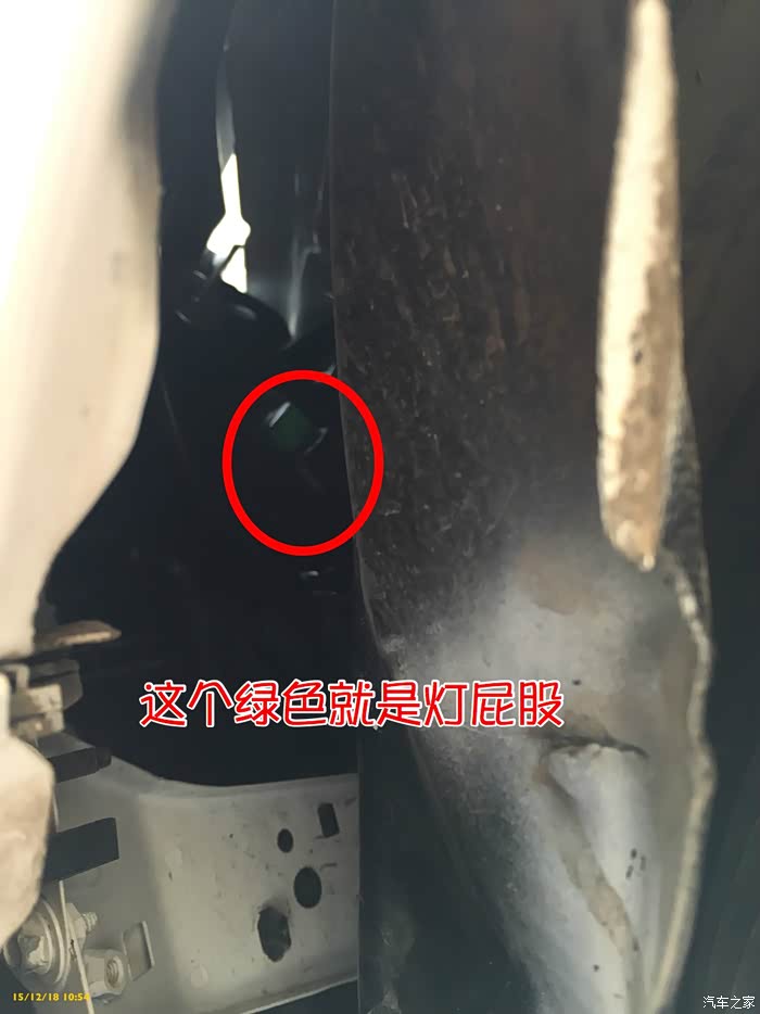

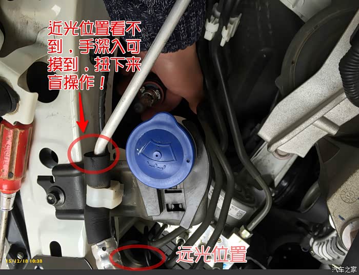

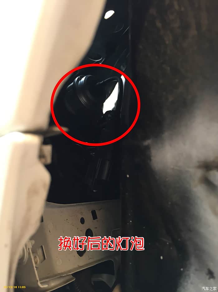

右侧近光灯位置看不见,只能手进去摸索,盲操作拆下,安装,这个相对比较难一点点对于新手!所以我用了红色表示。

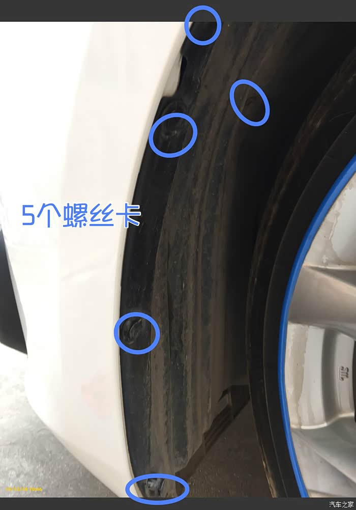

左近光: 先把轮胎向右打死,拆掉5个卡扣
(这个是从某个车友那看到的)
(这个是从某个车友那看到的)
拉开内衬护板,说实在的,大冬天的穿的厚,手也不容易进去,差点把最下面挡泥板螺丝拆了,发现自己没工具拆下来T.T
这是换好后的样子
补充:还是需要小伙伴帮忙,自己弄有点难,不过我挺过来了,把手划伤了

OK了 ,最后一个也装好了。

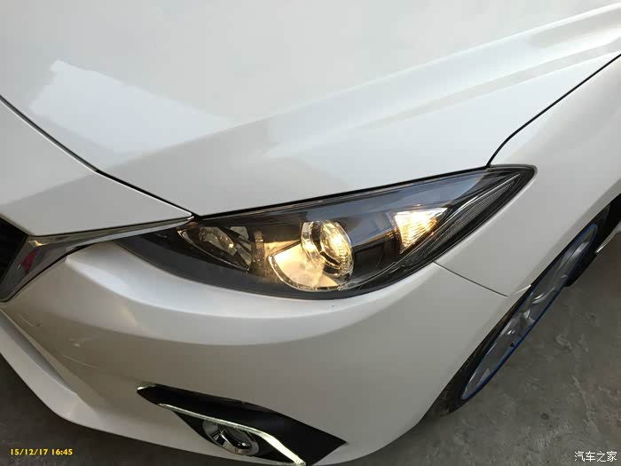

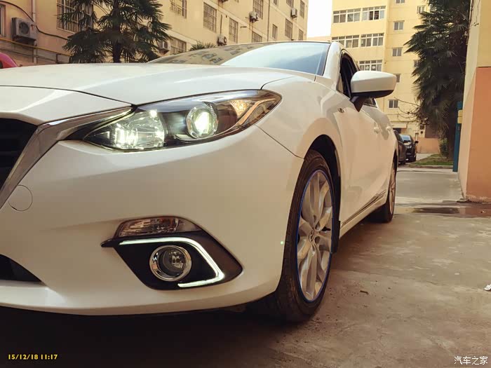

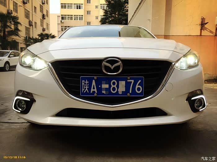

这是白天11点的效果图
有行车灯,LED远近光大灯。转向灯暂时没换,本人还是喜欢这种警示灯保持原样!我的宗旨:简单为上!修饰为辅!
这个角度比较喜欢~~

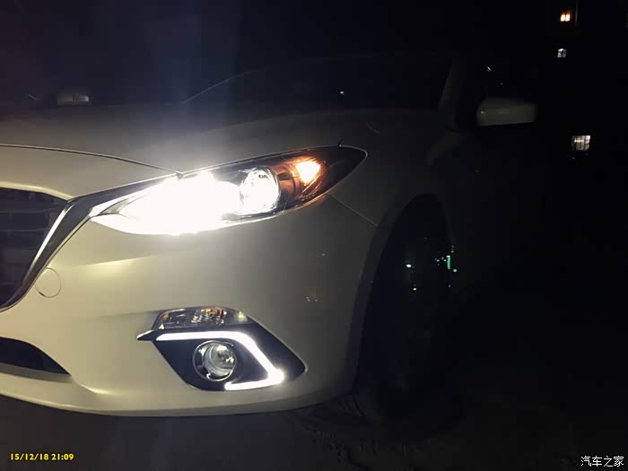

晚上的样子

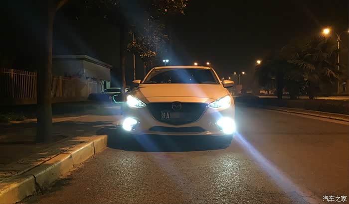

对比照,LED大灯效果!由于图片拍出来的差异,只能说变白了,实际效果确实好了很多。开出去试了下,确实也够晃人的!
没有多余时间去拍摄更好的效果图,包涵了。以后会发一些好点的图片!

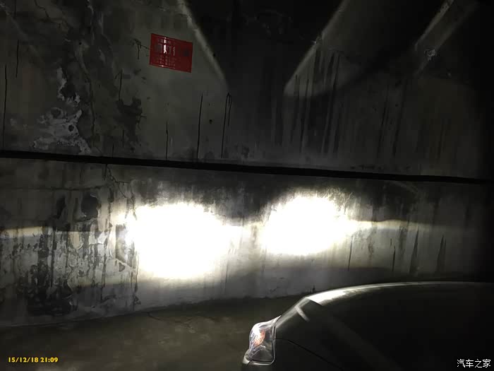

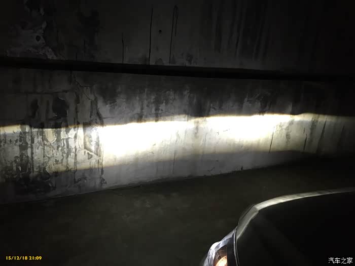

近光切线。明显比原来好一些。
近光切线
开远光后效果。
对了,近光自带透镜,开远光近光灯也亮着。我的是2.0三厢运动。其他的不清楚,提供给大家参考!
