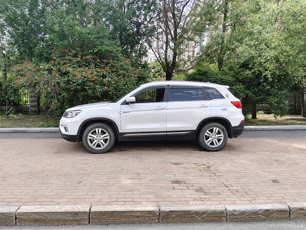

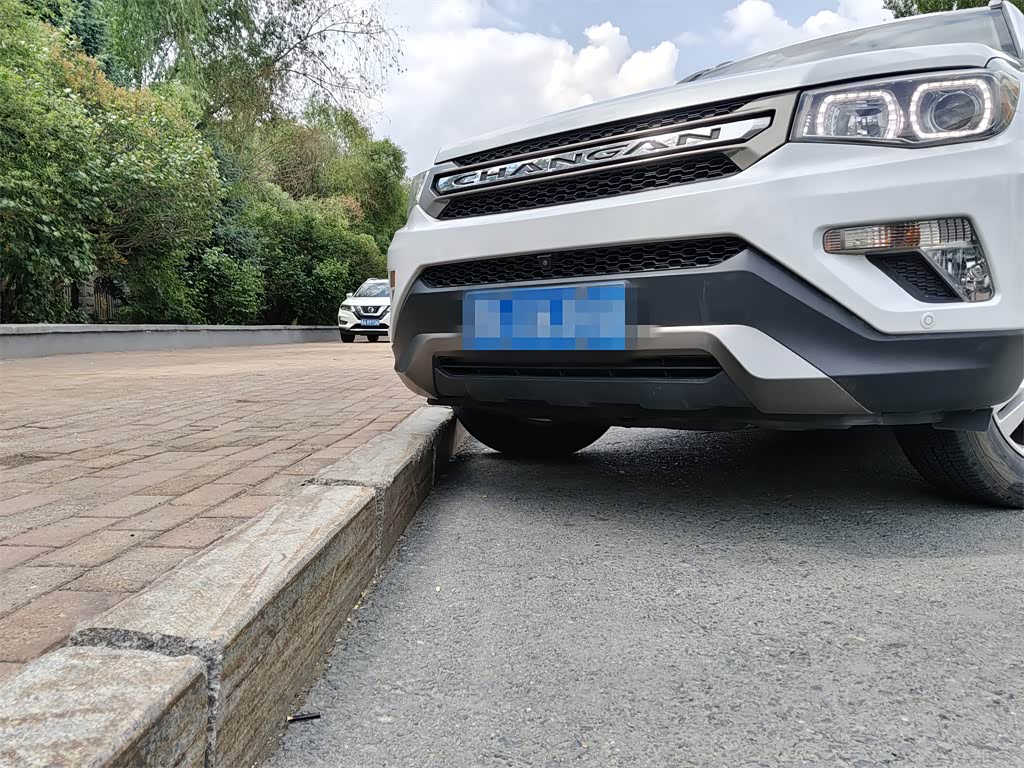

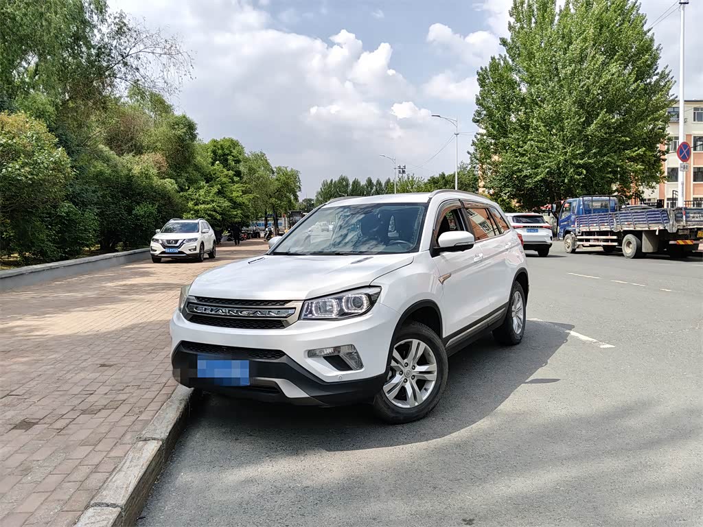

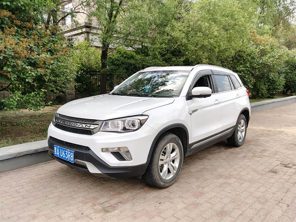

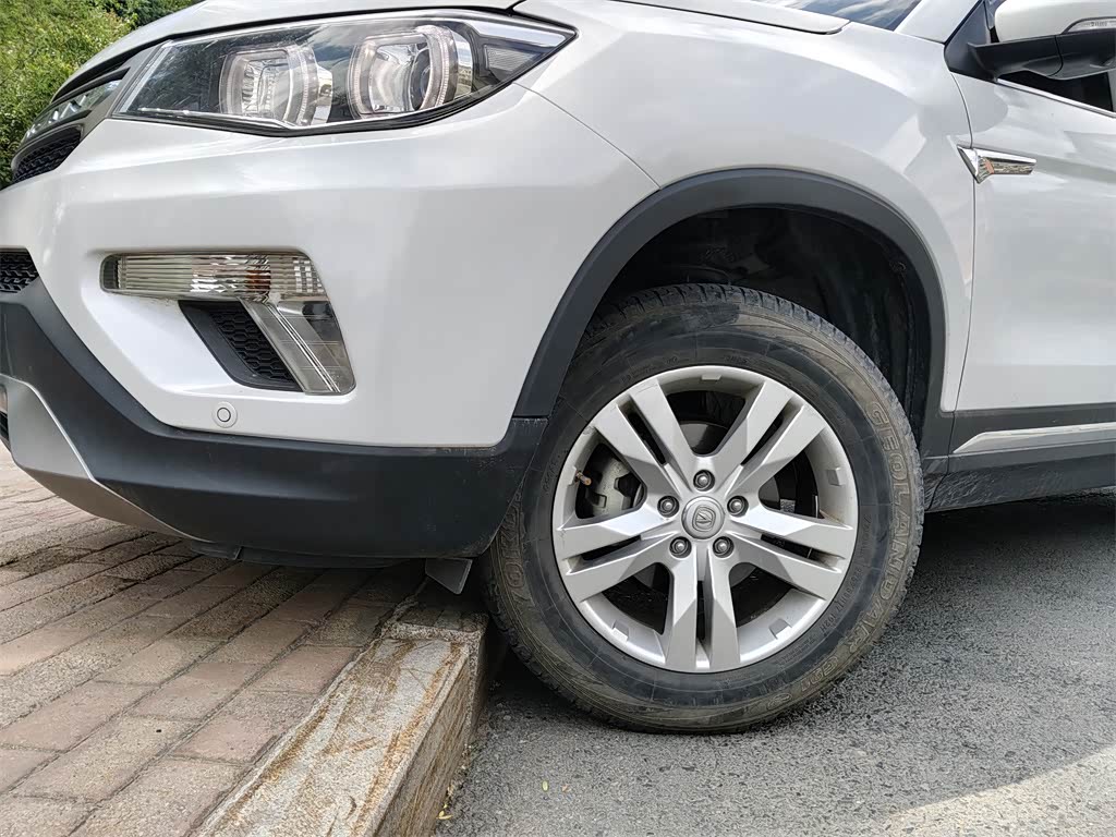

好多开suv的车友都有上下马路牙组的经历,没办法,市区的停车位太少,有的时候只能上马路牙子上面去停车,这几乎也是suv的专利,我的长安cs75是2017款的车型,它具有1.5t涡轮增压的发动机。和6at手自一体变速箱动力强劲,换挡平顺,无论高速公路还是在市区,他的表现都很不错,加速超车也很给力,低速时也没有顿挫感。当然,长安cs75最有最小190毫米的离地间隙,天下的土路烂路也难不倒它,市区内停车上下个马路牙子也是轻松加随意,那种超高的马路牙子肯定是不行了,我的朋友上马路牙子操作不当造成的带子损坏,今天我就和大家分享一下,上下马路牙子应该注意的事情,首先我们的轮胎胎壁的部分是最薄的,与地面接触的胎顶部分是最厚的,所以上下马路压缩的时候,我们尽量让胎顶与马路牙子接触,不要用轮胎侧面接触,而且上马路牙子的时候,我们不能高速冲击,要低速接近,等轮胎和马路牙子接触以后,在逐渐加大油门,前轮上去以后,后轮上的时候也是同样的操作。这样才能保护好我们的轮胎。更主要的一点就是上下马路牙子的时候,我们首先要看一下。我们的离地间隙是否高于马路牙子,避免刮蹭到底盘。
