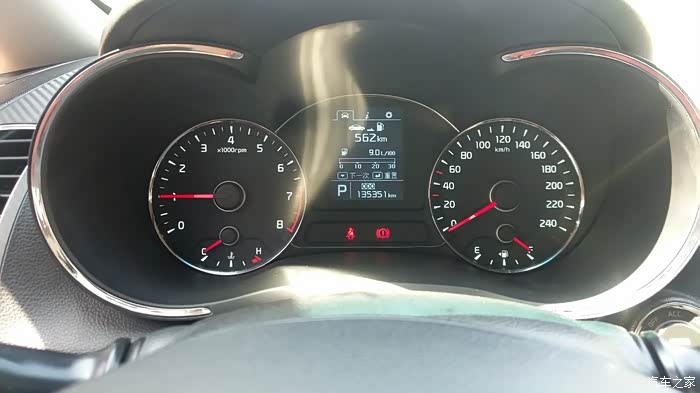

本人车13款的 坏了好几年了都没时间弄 越看越不顺眼 决定自己动手更换灯珠 。其实很简单的。只是拆仪表盘的时候有点麻烦 刚开始不知道从哪拆也不敢拆怕拆坏了。后来去网上看论坛 里面有拆仪表盘的教程 只要知道从哪开始拆就快了 焊锡灯珠也简单不会可以去修手机那里帮你焊锡 手机店老板也是好人,收我20块 七八分钟给你焊锡完成。各位k3车友们12 16款的车都有这个毛病 仪表盘灯不亮 而且都是白色的背景灯不亮其他都没问题。注意的是 装指针的时间先把指针指向中间位置 就是公里数100 转速四千 那个位置,按下去后往后调至0位就行了 装上通电后指针会自动回至0位。
这半边都不亮了 15年的时候开始闪 到现在一半都不亮了

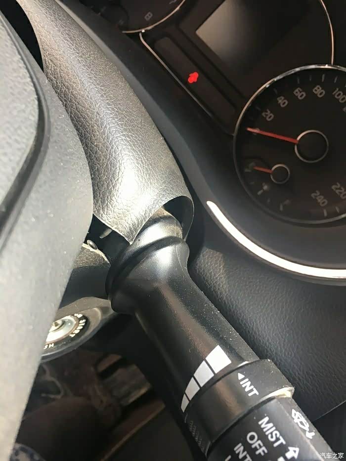

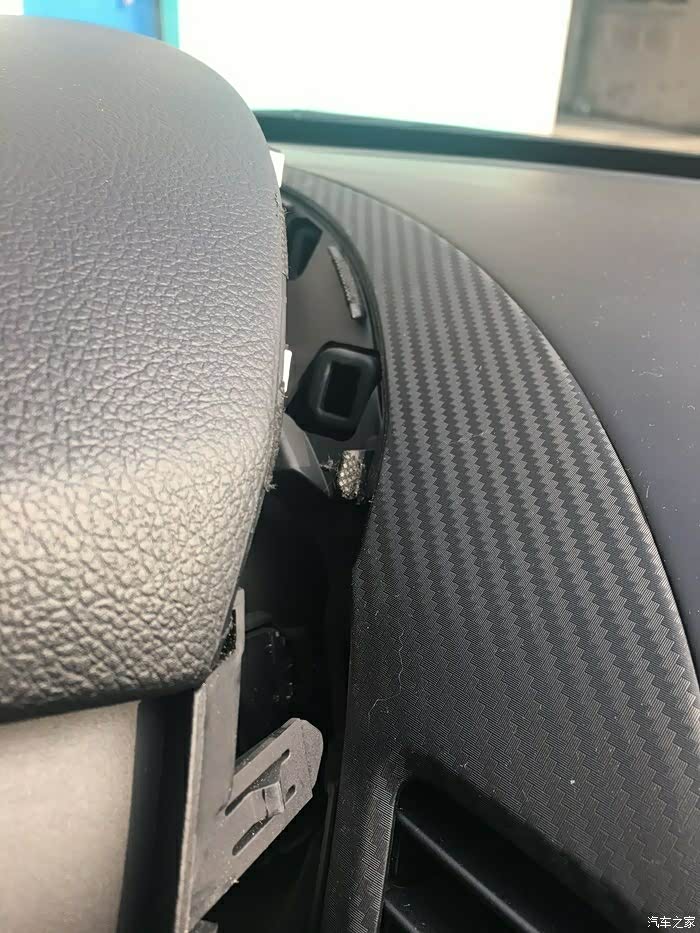

先把这个装饰条拆掉 从右边开始拆 最好拿个塑料得撬棒

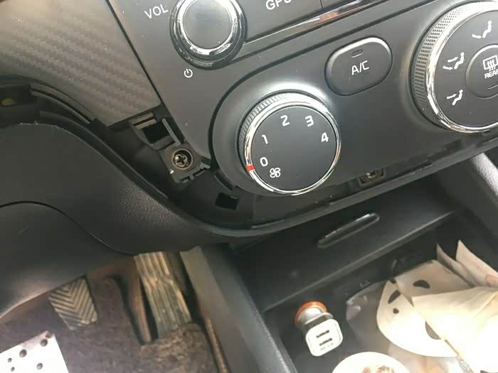

然后把上图这个这个角翘出来
然后沿着仪表盘这一圈拆。都是卡子直接那撬棒往上翘 没有螺丝
这个也要拆。一样都是卡扣

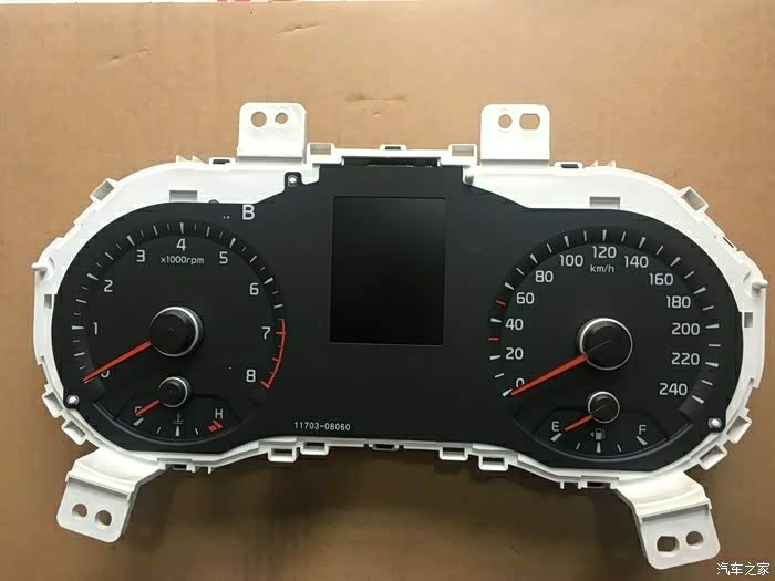

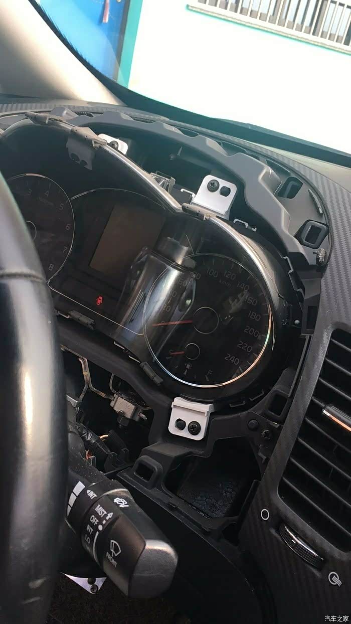

拆完了后。把仪表盘罩子拿掉就看到仪表盘了,很简单仪表盘上四颗螺丝拆了就能拿下来了 不要忘了后面有线束插头 拔了就行
拿下来后,把卡扣拆了。这很简单
罩子拿下来后就是拔指针了,一定要垂直往上拔 不要拔歪了 (注意到时间安装指针其实不用拍照对齐的 只要装指针的时候往回调至0位就行了)

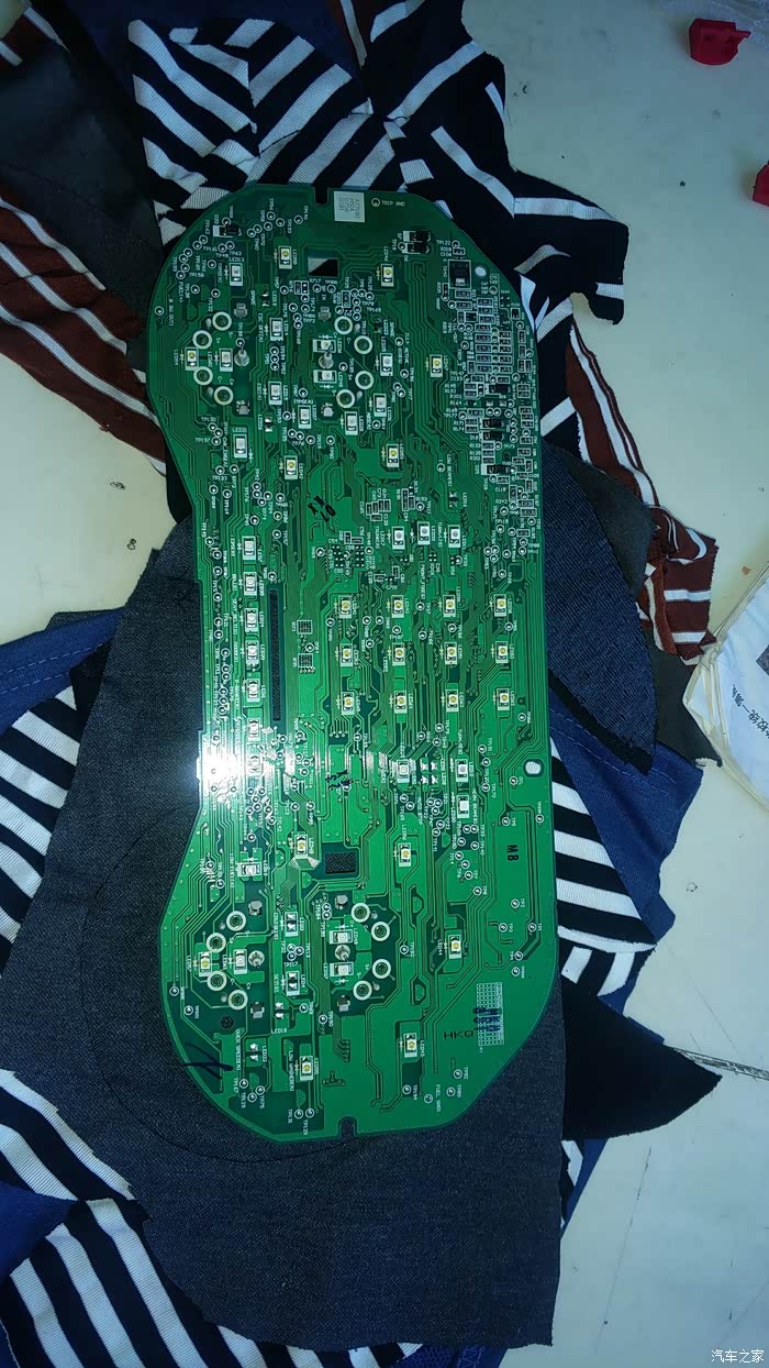

指针拔了面板拿掉后的样子。
仔细看拆下来的面板,白色一共24颗。建议全部更换,如果只换不亮的有色差 不全部更换的话说不定哪天其他的又不亮了,所以全部把白色背景灯换掉 (显示屏的背景灯也是要换)
