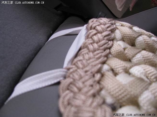

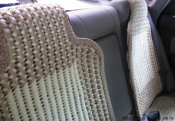

由于我的座垫是通用型的,所以后座的靠背垫子只能自己用松紧带绑起来,其实也很简单,从垫子的边缝里穿两下就行了,然后再从后面连接到背垫的下边绑起来。基本上从外表是看不出来绑过的。具体看下两图

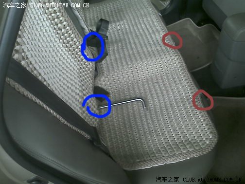

首先第一步是要用一把12cm的套统将两个蓝色圈里螺丝拆下来,在靠背和座子的交接缝里面,然后
红圈下面有个黑色的按钮,使劲往车后方向按,会听到卡的一声,一共也是两个,然后就可以先上抬一点拆下座垫了。
不好意思各位,刚眼花没看清楚,左上角那个蓝色的圈应该还要往车门那边一点,和下面那个蓝色圈的位置是相对称的

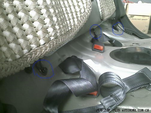

拆下座垫后,会看到上图蓝色圈的螺丝,一共四颗,因为角度问题,照不到第四个,是在车门的边上。同样用12cm的套统拆下。

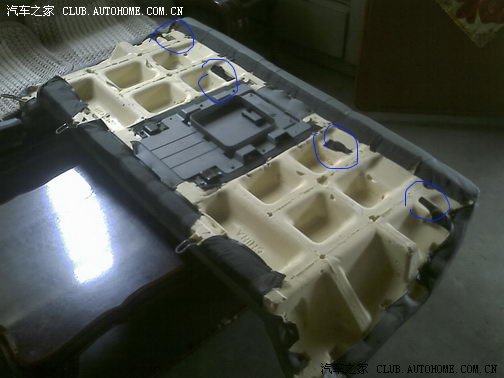

然后就要使点劲了,向上抬靠背,因为靠背后面还有四个挂钩,要向上把靠背从挂钩里取出来。取出来后,就可以把靠背拿下来了。
可以看到取下的靠背,蓝色圈里就是放在挂钩上的铁圈。

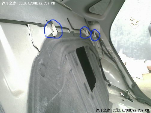

蓝色圈内就是挂钩,一共也是四个,同样因为角度问题,拍不到,反正就和最右边那个是相对应的。
