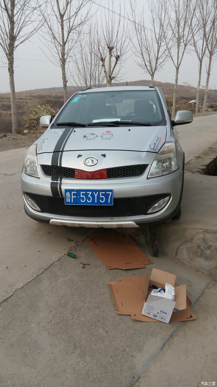

车牌就不挡了,我门口车库边正好有个台阶,方便更换,只不过技术不大行,怕开着开着就掉下来,所以用一块砖头当着。轻松钻到车底,把发动机下面的塑料板拆下,拆驾驶证这边就可以了。

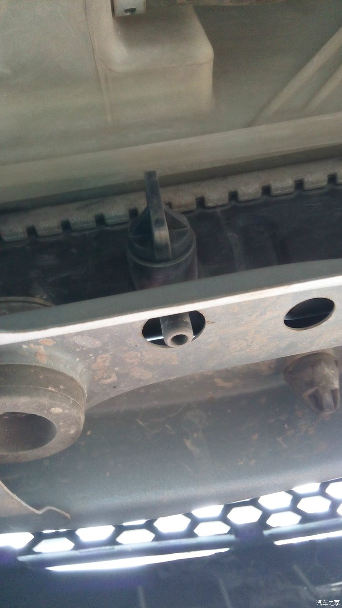

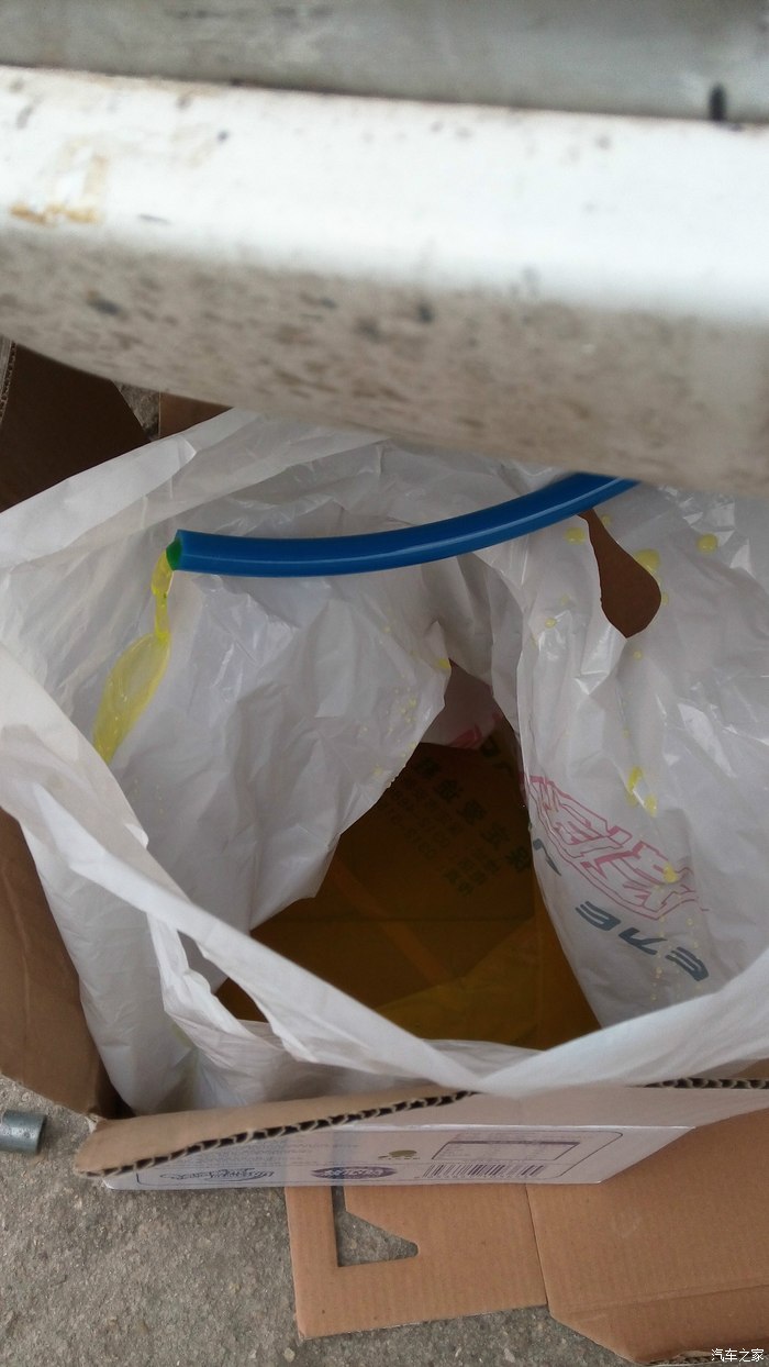

看见这个螺丝了吗,上面还带耳朵,拧住耳朵就轻松的拧开了,不过尽量慢一点,不要全部拧下来,这样防冻液就可以顺着下面的小口流下来了,我还弄了块管子引到塑料袋里面。

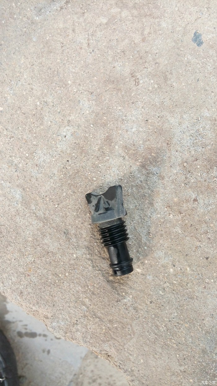

等防冻液流完后,拆下来的放防冻液的螺丝

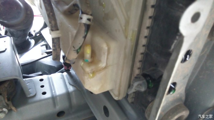

把防冻液的盒子下面的胶管拆开,先用钳子把卡子松开退出来,然后温柔的把胶管拆下来,拆的时候要好好看着,免得流一脸防冻液哈。

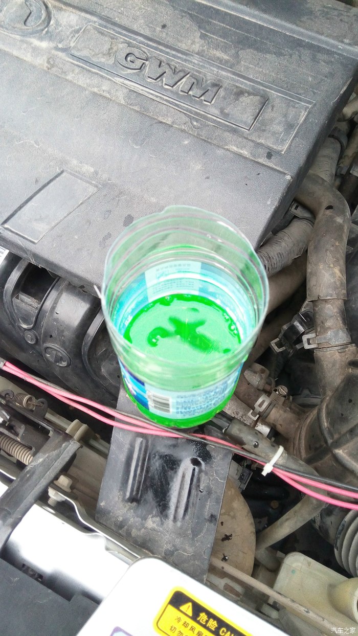

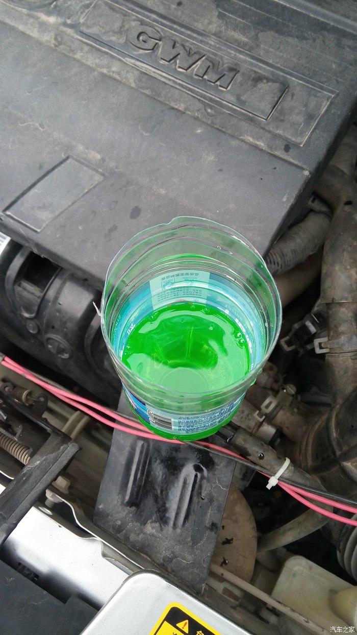

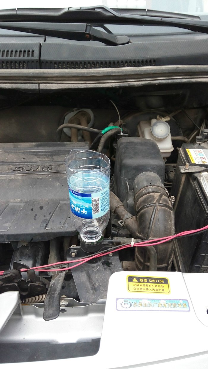

用矿泉水瓶子制作了一个漏斗,大小正合适,那就慢慢的加注把,加一会就下的很慢了,然后启动发动机,防冻液继续冒泡。
记得把防冻液的塑料盒子里面也夹上一些,但不要加的太多,我就是加的太多了,车发动的时候都超过了上限了,应该先加到中间的位置,跑一段路后,再加上一些。
