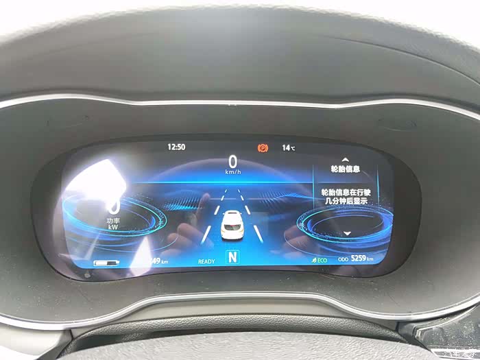

出发前例行拍照。2个多月跑了5259km,充电花了不到300块钱,还是很不错的。

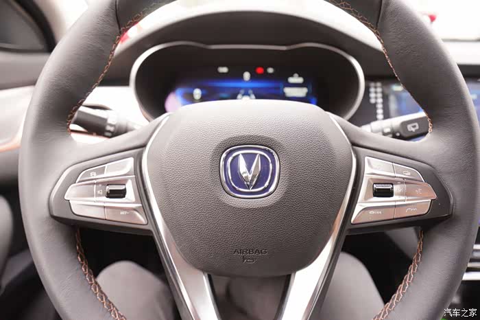

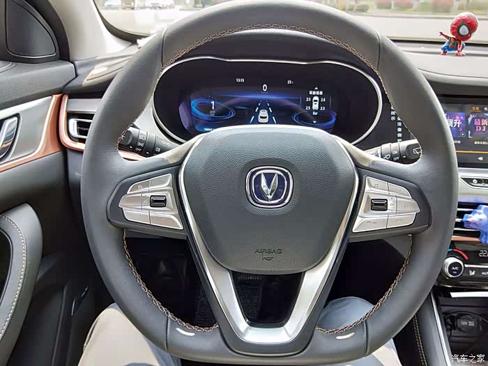

长安最新款运动型方向盘,比我之前的奔奔方向盘好看多了,手感也好了很多。
还有一直陪着我的蜘蛛侠~

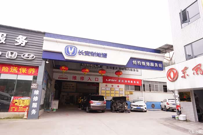

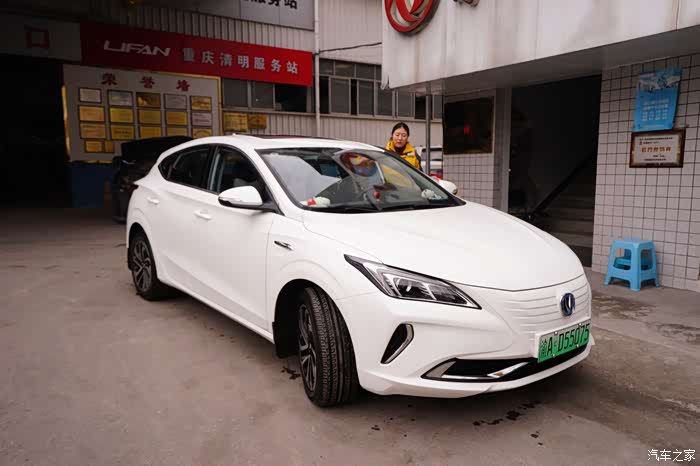

这次去的是回兴的一家4S店,因为我家就在汽博,离那里最近,开车大概20分钟就到了。
位置还算好找,反正就在马路边,直接按照接待发的定位导航直接就到了。

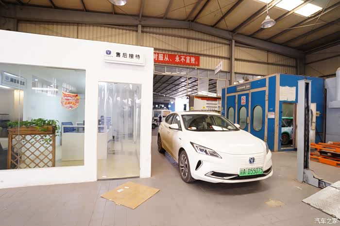

直接开车进去,微信给接待说我到了,过了2分钟人来了,让我把车就停这儿,等下安排师父来处理,然后叫我去休息区休息(忽略我半个多月没洗车了,天天下雨,哪里遭得住)

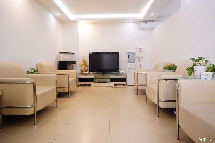

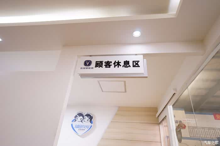

唔,休息区
电视都没开
算了,还是不休息了,看看他们怎么保养的吧。

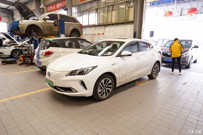

正说出来看看,刚好安排来保养的人到了,不晓得这个操作是不是正确的,给我一种我这个车很怕脏的错觉。
然后师父就把我车开走了
结果,开到了拐角,正当我疑惑的时候,才发觉,原来是放那个什么去了

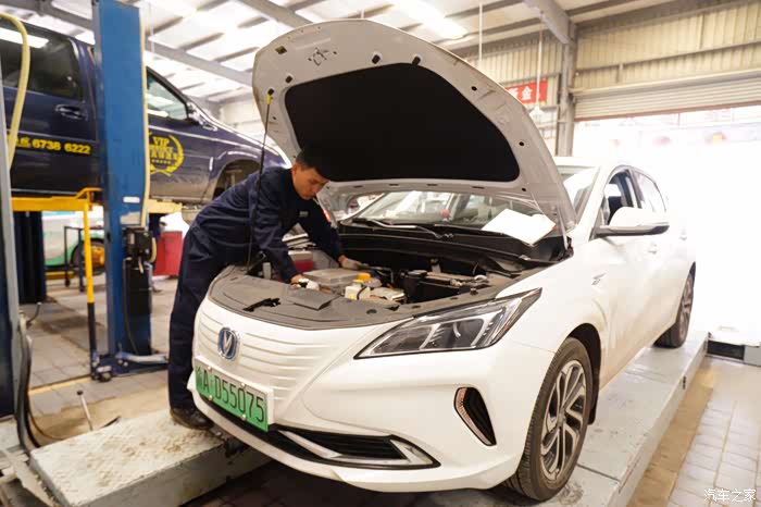

第一步:打开引擎盖
第一步:打开引擎盖

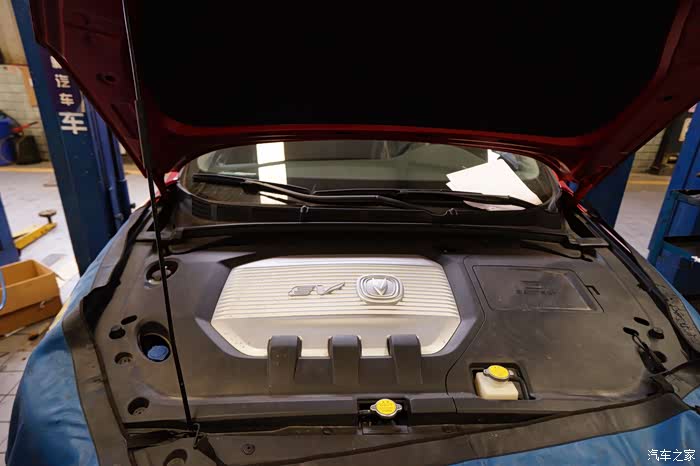

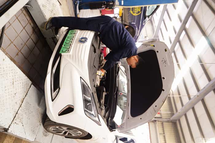

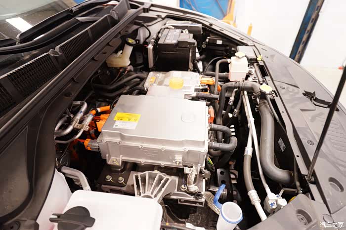

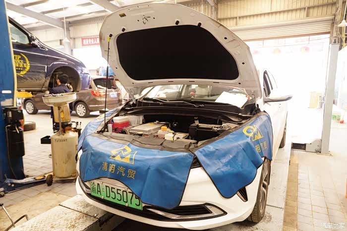

第二步:在前机舱摸摸搞搞,反正我是不太懂,大概好像就是在检查一些线路、管路、回路、螺丝什么的。
机舱视图,那个蓝色的不是加玻璃水的吗?给我打开干嘛
个人觉得,前机舱看上去有点乱,不过平时也不打开,也就眼不见心不烦了。

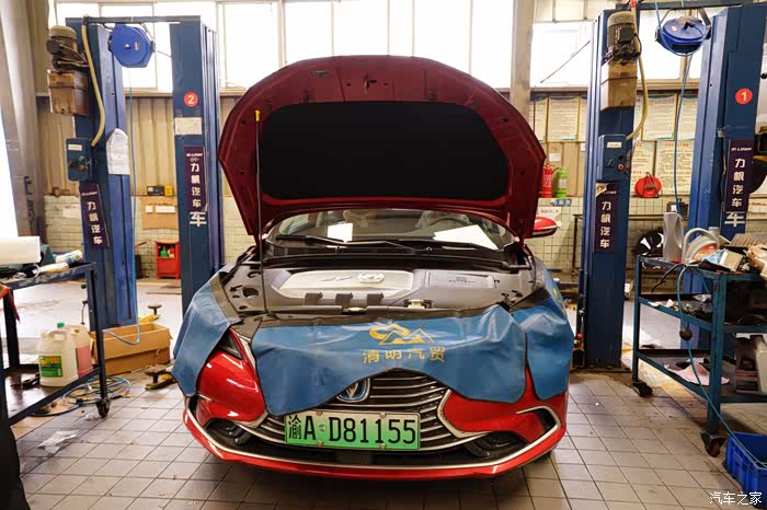

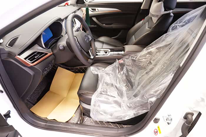

哦,这才是正式开始保养。还挺专业的嘛,搭了几块布。然后,那个师傅就准备工具去了。

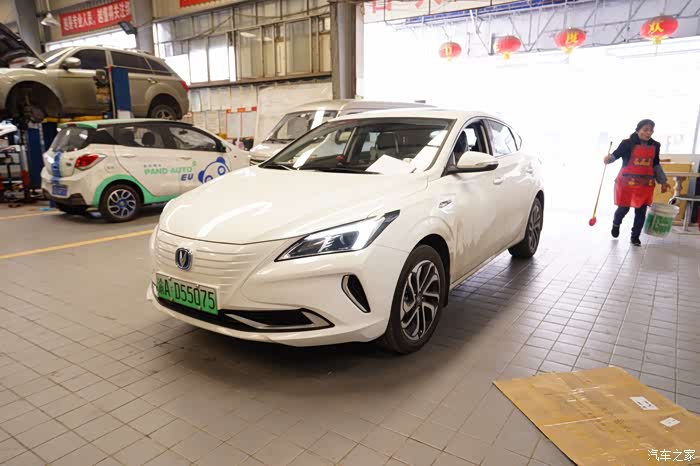

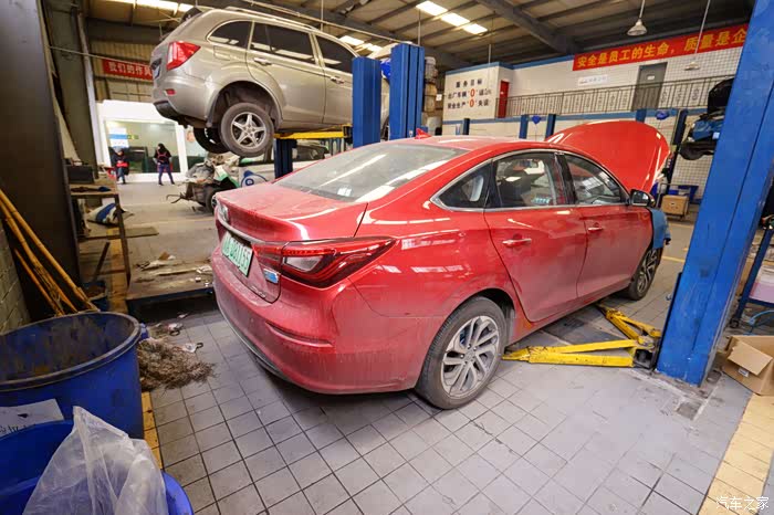

在他准备工具的空当,我出来转了转,正好遇到一辆逸动EV460也来保养,顺手***一张。

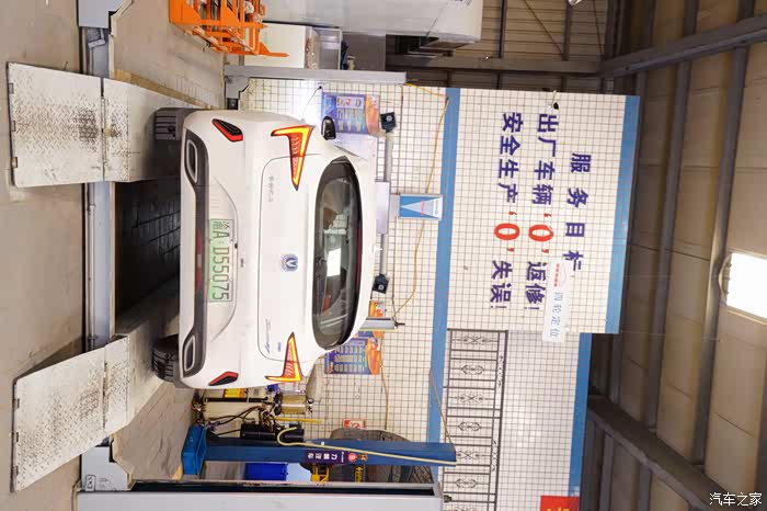

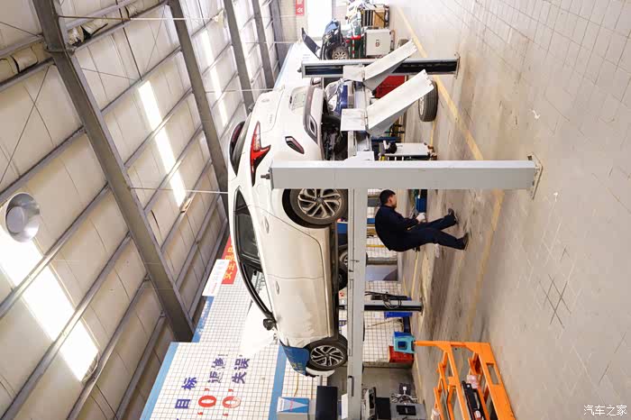

然后在我***红色逸动的空当,师傅居然就搞完了前机舱,已经把车子升起来了。。。
升高之后的ET,看上去还挺美,虽然脏兮兮

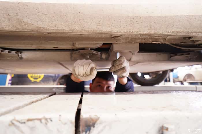

这步应该是把装电池的螺丝全部拧一遍,我问了下那个师傅,是松了吗?他说标准动作,不管松没松,都要全部紧一遍。无力反驳。
从底下拍摄,看不出来啥,就是一坨电池加两块板子,据说这两块板子是保护电机的。

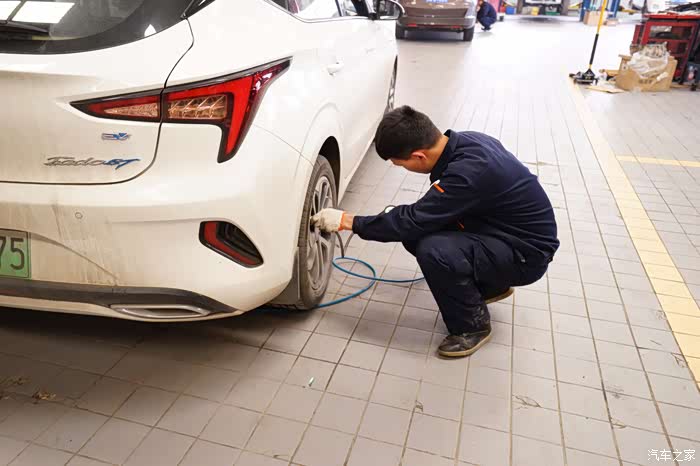

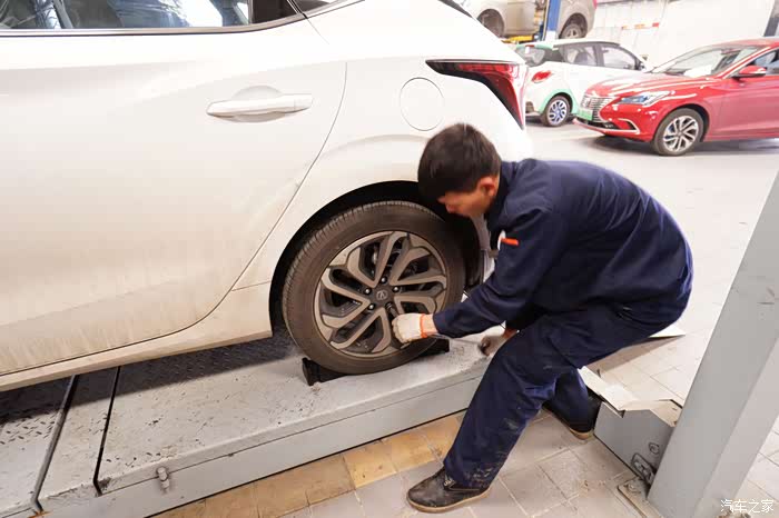

打完电池螺丝,就降下来了,然后又开始拧轮胎螺丝。
拧完螺丝之后是充气,不,应该是放气,我问他,他说胎压放到2.3,我之前一直打得2.5来着。

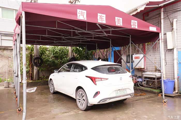

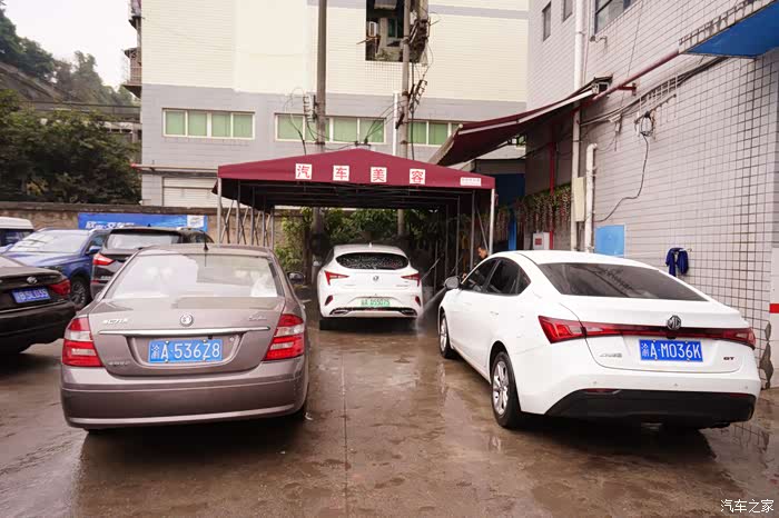

做完上述动作之后,师傅把车开到了外面一个棚子里,我开始以为是要干啥,结果才发现是洗车。
他们这儿停了不少盼达的车,话说力帆盼达最近日子不好过呀,退押金难什么的,不过我都2年没有租过盼达了。

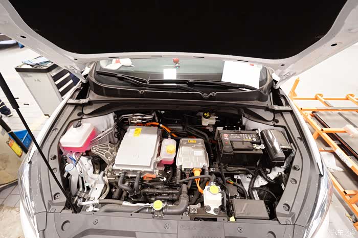

趁洗车的空隙,我又进去***红色逸动EV了,我咋这么无聊呢
我去,这个前机舱要不要这么干净,相比之下,我那个,感觉是低配车一样。
强烈要求长安一视同仁,为什么不给ET也做成这个效果?
保养项目差不多,也是拧螺丝什么的,没啥看头,撤退。相比之下,EV460屁股没得ET还看,我这心理稍微平衡了一点点。
出来正好还在洗车,都排起队了。
