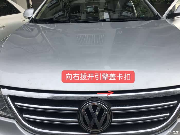

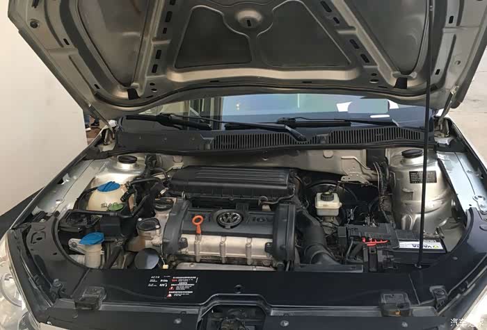

更换皮带当然要打开引擎盖了,引擎盖的开关扳手在驾驶室左脚的位置,往上扳一下就OK。

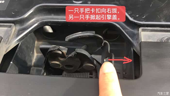

扳一下扳手后,引擎盖会开一条缝,如果一只手抬着引擎盖,右手手指伸进去把引擎盖卡扣往右拨一下就OK。
就是这样向右拨一下卡扣就行(有的车的卡扣是往下压,有的是往上提,总之仔细观察一下就知道该怎么办了)
打开引擎盖,把引擎盖支撑固定。

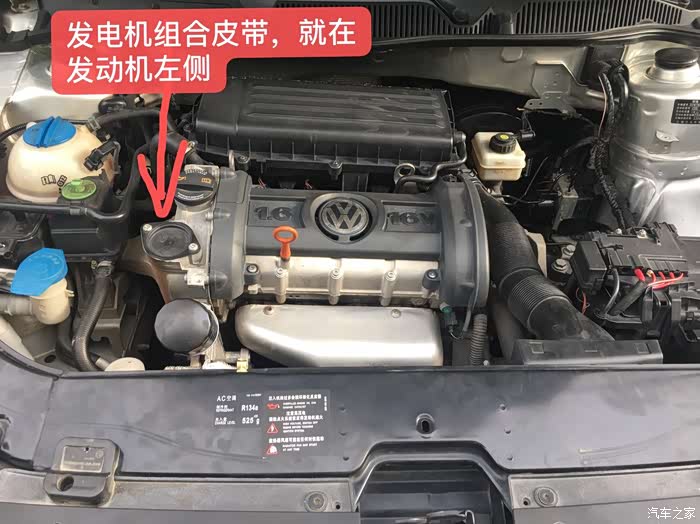

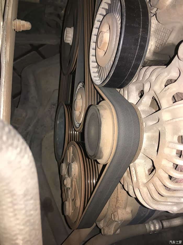

发电机组合皮带的位置就在发动机的左侧。
机油滤芯和玻璃水壶的中间 的下方,便是发电机组合皮带
车友们可以自己检查一下皮带是否老化
如果车辆行驶一段时间后,一定要让发动机冷却一下再开始操作,以免烫伤。

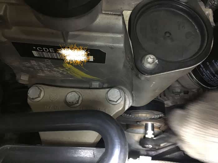

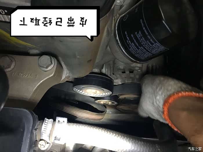

图片中红圈圈所知的就是涨紧轮,更换皮带就是将这个涨紧轮拧开,使其松弛,就可以拔下皮带了。
如果没记错的话,涨紧轮是用16的扳手拆卸的。操作时最好戴上手套,以免烫伤或弄脏。
涨紧轮是逆时针旋转,在涨紧轮向右移动时,皮带就会松弛,这样就可以将皮带拔下了。沿着皮带的缠绕,将皮带依次与各个轮子分离,然后取出皮带。

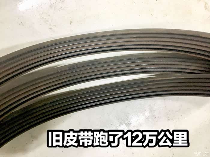

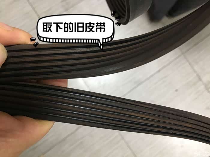

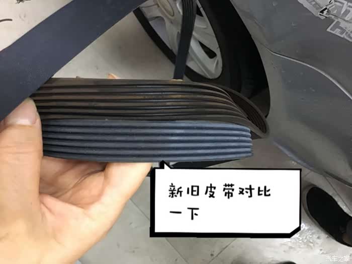

取下旧的皮带,仔细看看皮的上的裂纹很轻微,看外观好像老化不严重。但是 皮带的韧性变差,在运转时发出叽叽叽的烦人的异响,所以要及时更换。
这条皮带已经使用了12.02万公里。原车的那一根也12.45万公里。

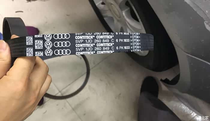

这是新的皮带
这次更换的皮带是用的朋友店的皮带。(4s一根皮带不含工时费是108元,朋友店里包安装105元)

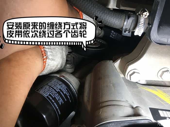

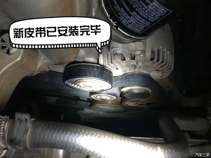

开始安装,先将皮带套在7号水泵轮上,然后沿着原来的顺序将皮带依次老号。。。
这就是7号水泵轮
在拆皮带之前一定要记住皮带的绕行方式
最后是将皮带套在涨紧轮上。
安装的顺序就是拆皮带的反序。
