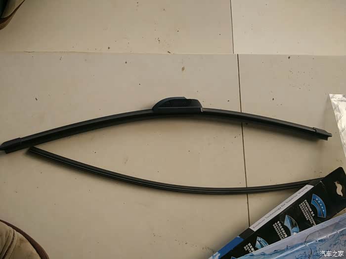

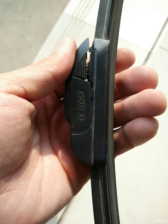

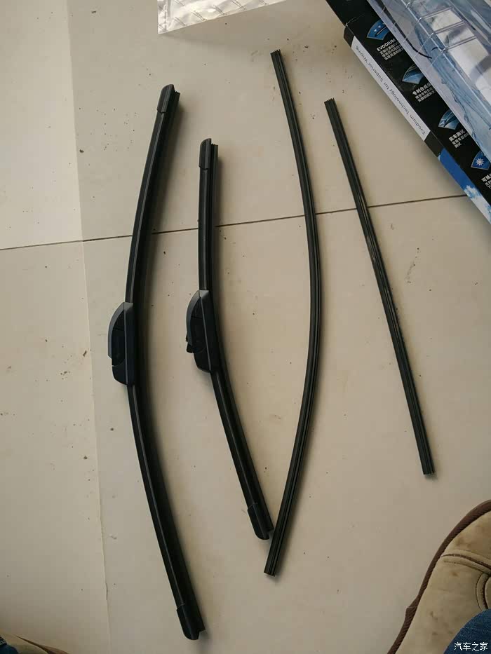

这就是这次的主角
博世神翼无骨雨刷,小7的尺寸是22,16

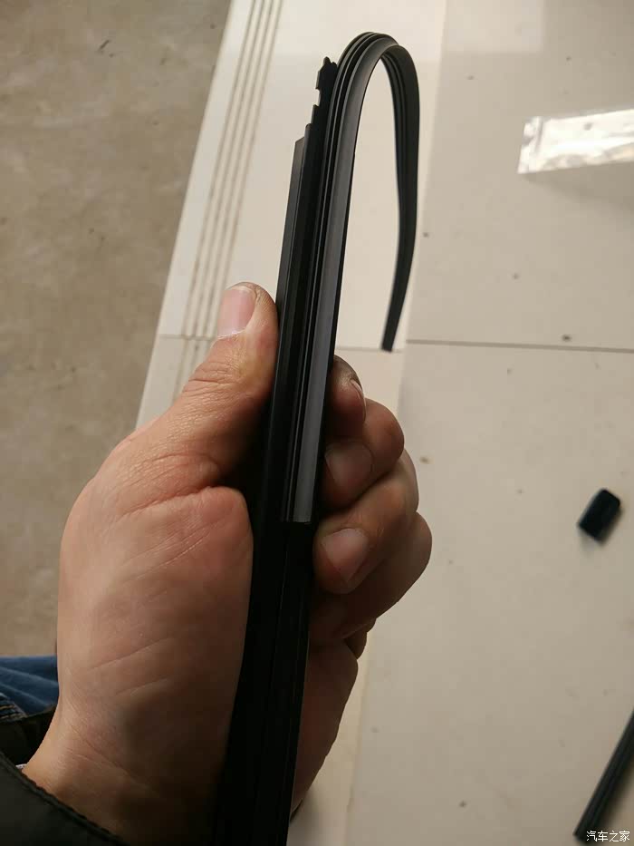

首先选择任意一头都可以

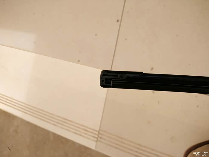

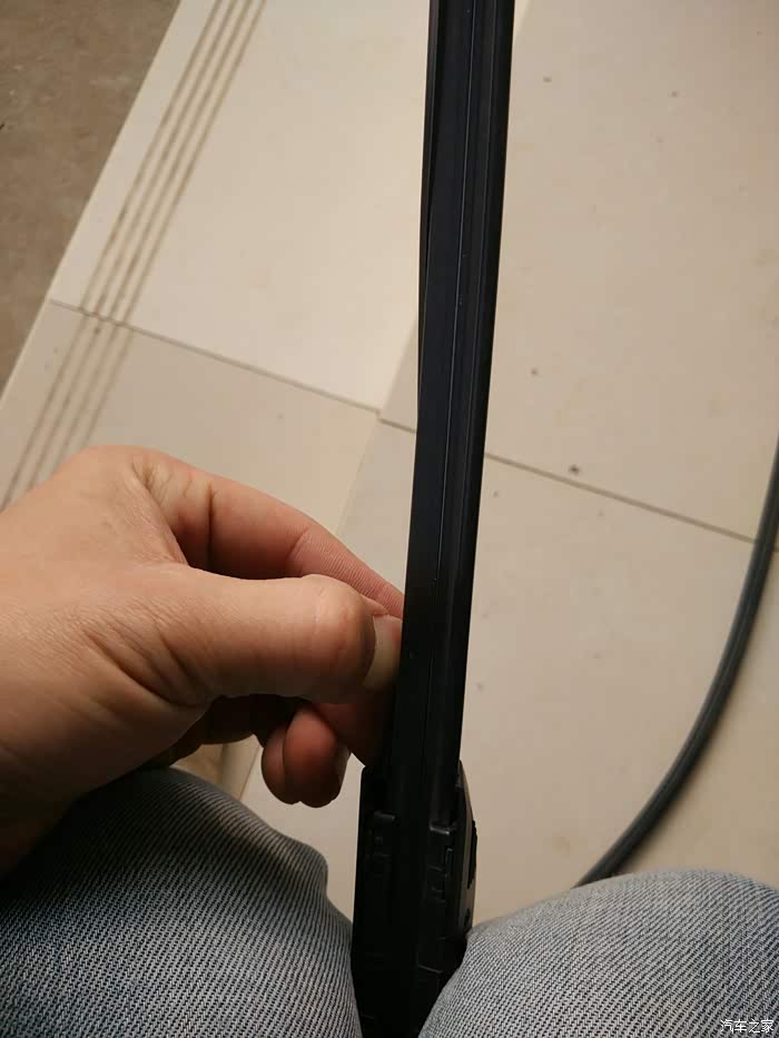

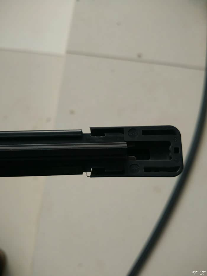

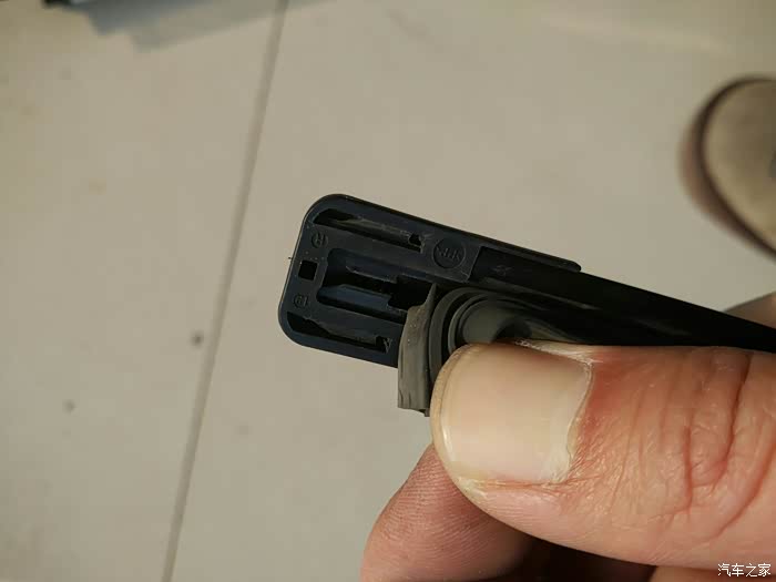

像这样拉住胶条往下拉,会露出一个小缺口
然后把胶条从这个缺口往上拉出来
看清楚了没

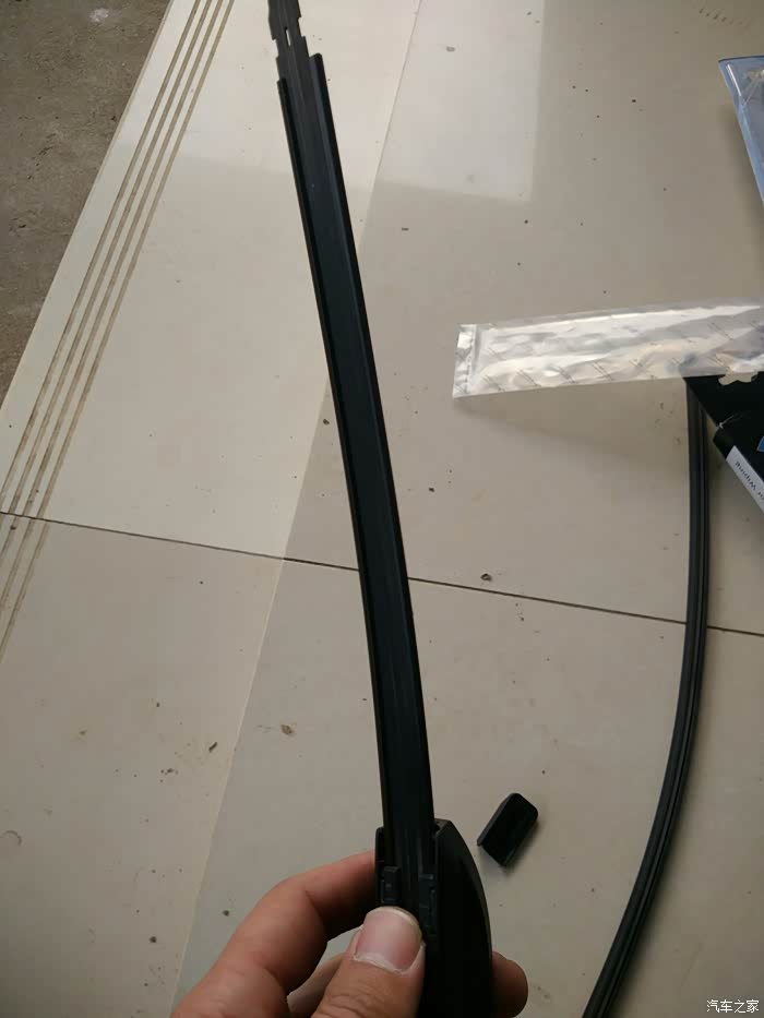

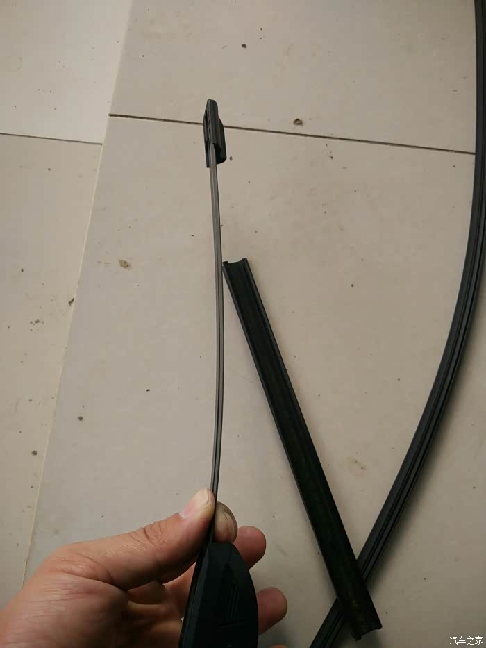

然后就往外拉就行了,短的那根比较好拉,长的有点紧

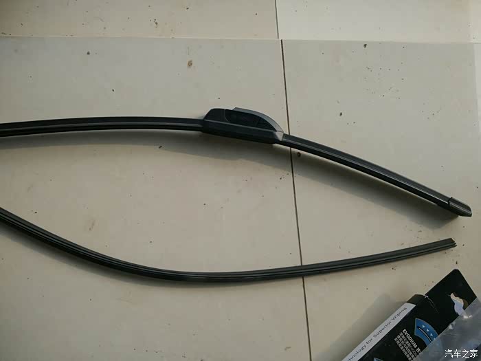

全部抽出来后

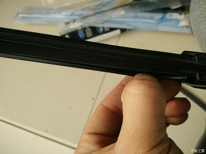

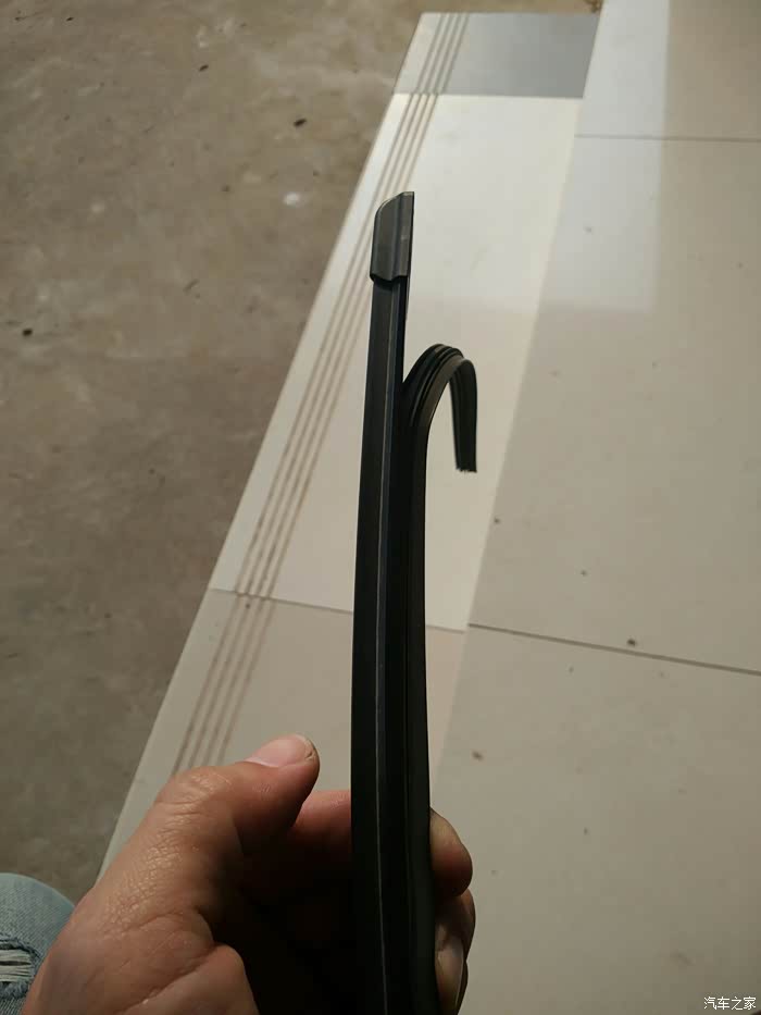

接下来就是要把这个外面的壳子,取下来
是软质材料,不用担心会破,直接像这样用指甲抠开然后拉下来就行

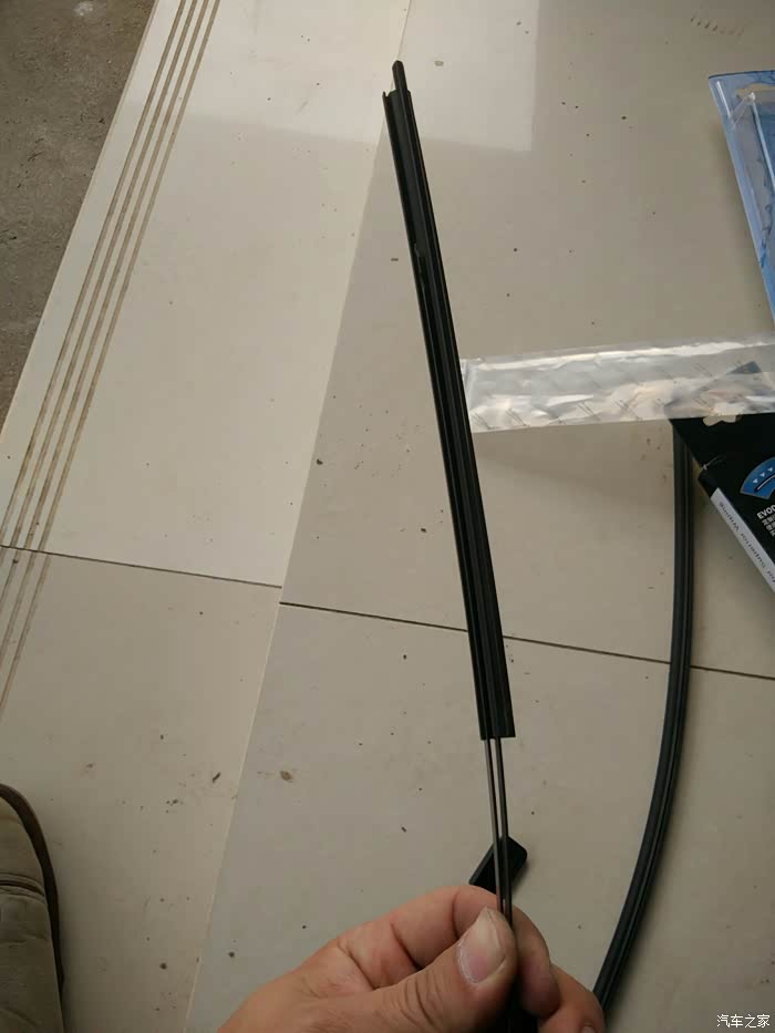

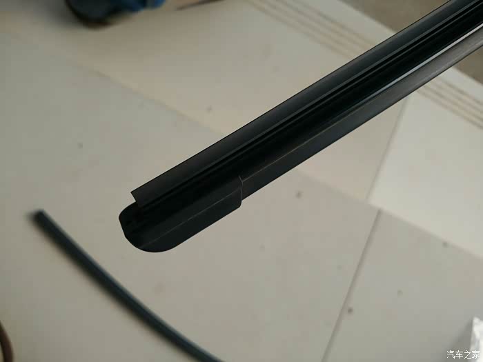

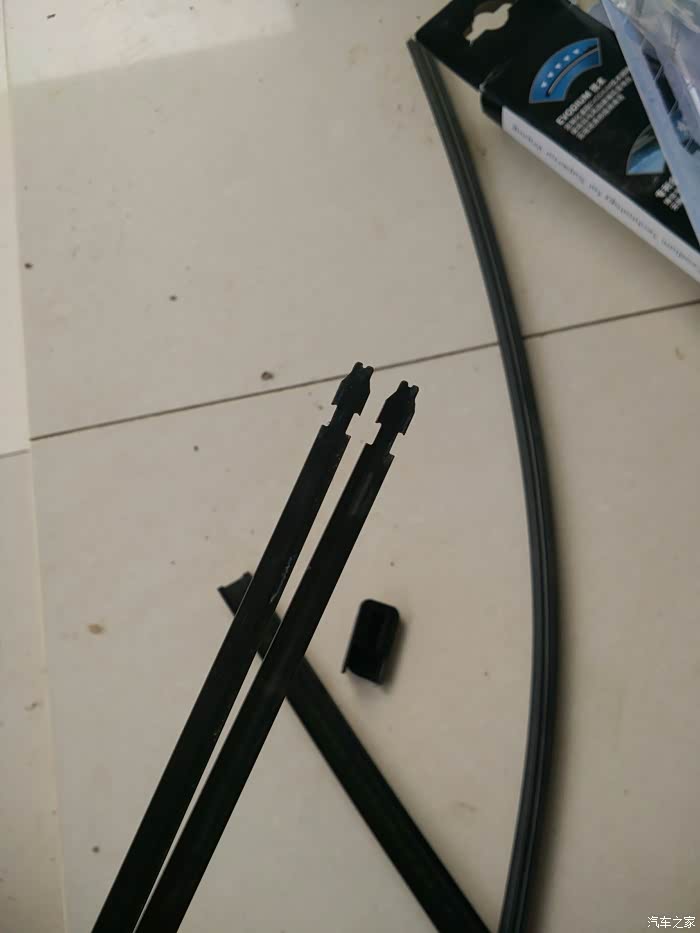

外壳拆掉后就是这样了,这是固定胶条的两根钢条

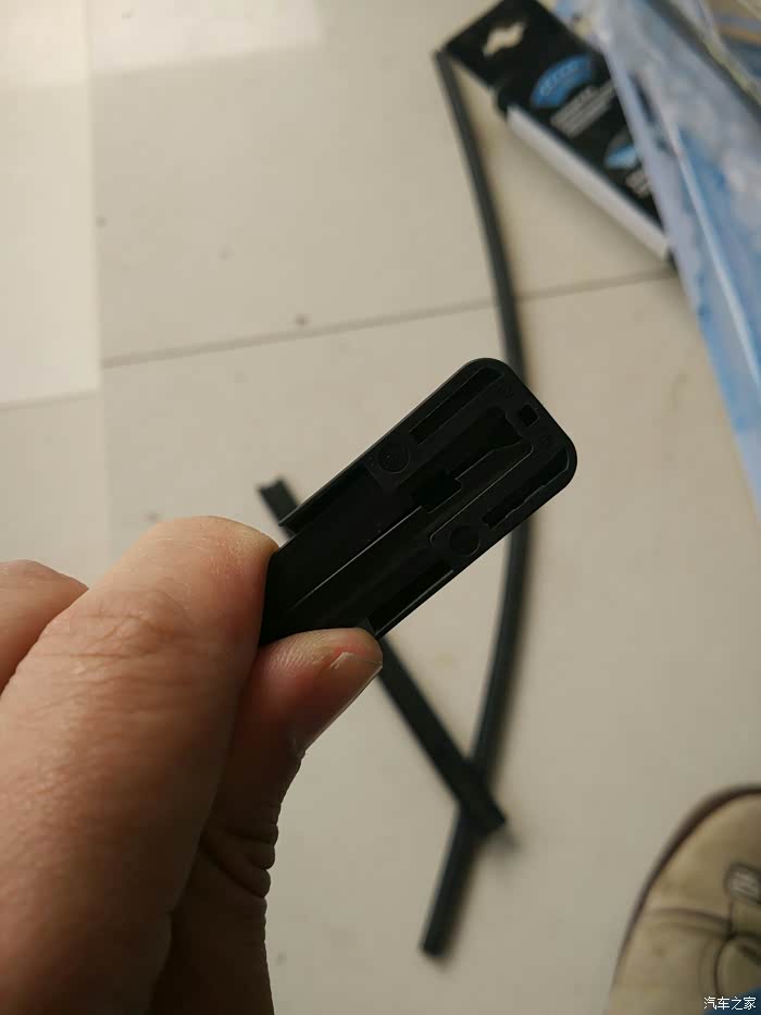

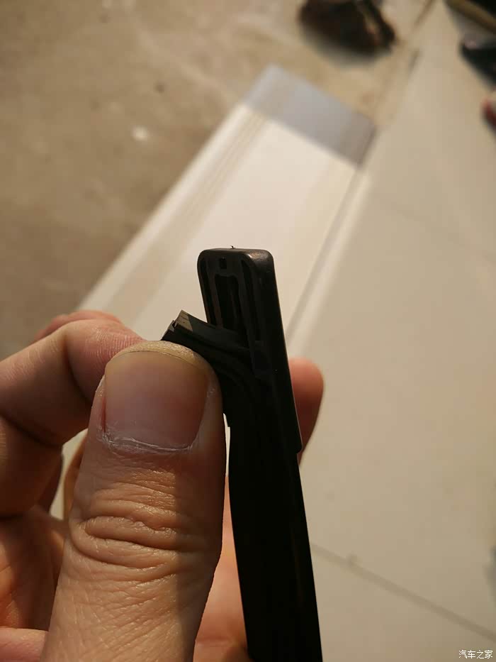

下一步拆掉这个头子,用手按住两根钢条,然后另一只手拉住这个头子用力一拉就掉了。
看,拆掉就是这样。

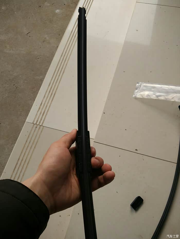

然后接下来要把刚才的那个软的壳子先装上去
装好后,再把新的胶条从头上顺着钢条穿进去,注意胶条的凹槽,穿第一层的凹槽

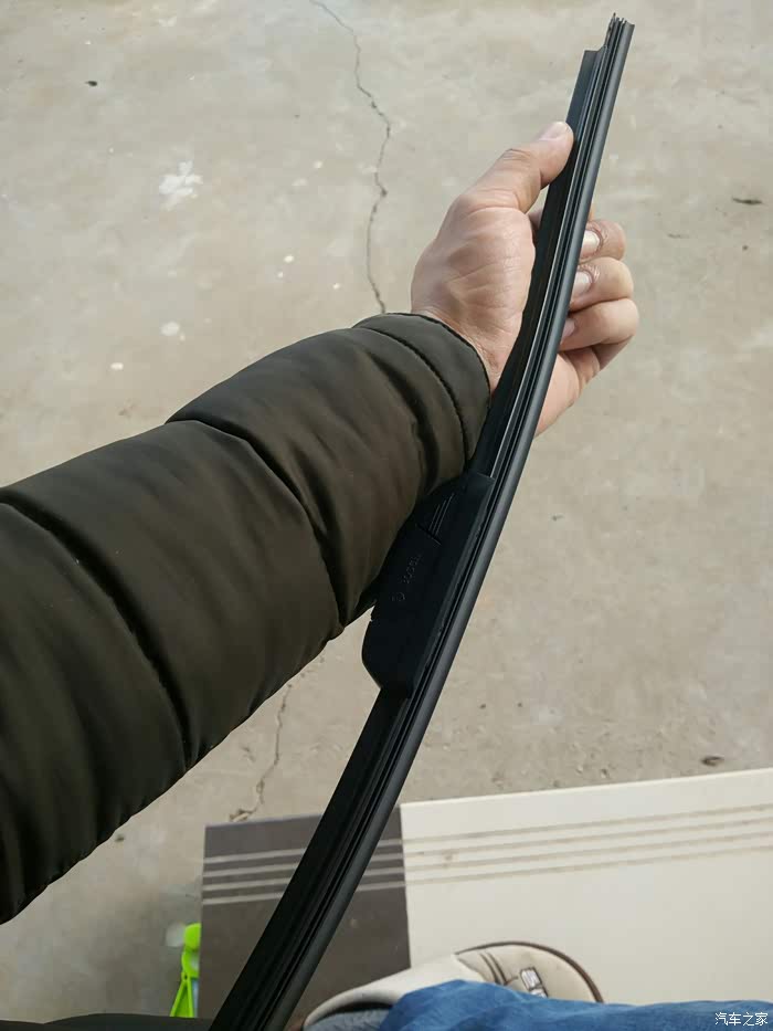

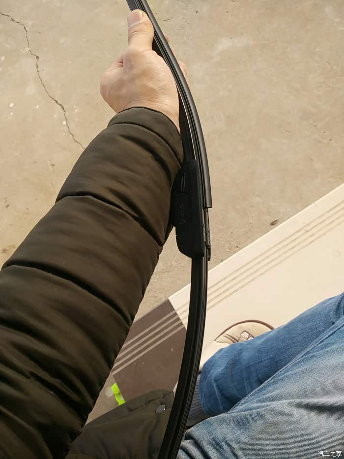

一直往下拉,这里要注意了,这已经拉到中间位置了,然后拉不动了
别急,像这样把雨刮器往相反方向弯曲,然后再拉就可以了

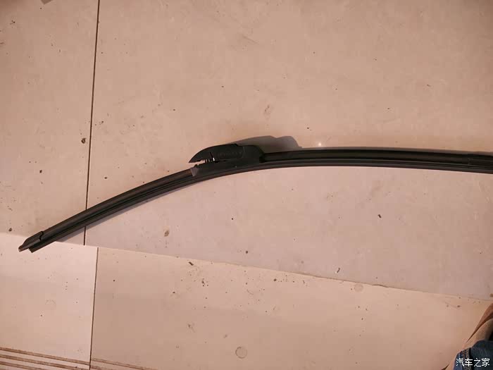

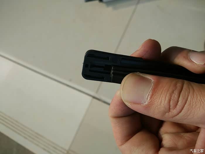

最后一步装上这个头子,直接往里插就行,听到卡进去的声音就大功告成了。
再看一下
看看完成效果
来张全家福,这次换胶条就结束了
