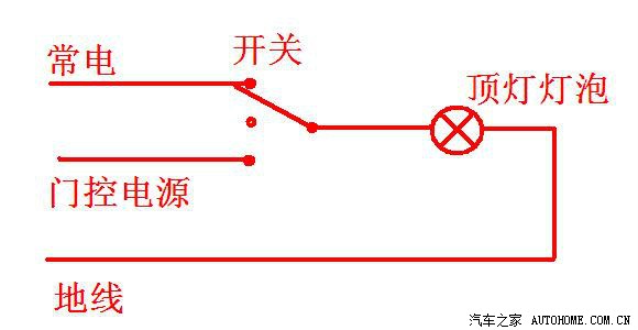

顶灯线路结构和顶灯电源特点:
    一般家用轿车的顶灯线束有三条线,一条就是公共地线,一条是门控线,还有一条常电。顶灯电路的模式分为手动和门控两种模式,应该说绝大数汽车都是这样。大家可能都知道,如果将顶灯开关达到"DOOR"档时,遥控开锁或者打开车门时顶灯会自动点亮,关门后延时一段时间后有自动熄灭了,这个就是门控电源的左右,改电源的时序显然不适合作为记录仪的电源。如果把顶灯开关拨到"ON"档时表示手动开灯。这是因为灯的开关连接到常电端了,这样他就可以一直点亮。结合下面的顶灯线路草图应该可以更好的理解这一过程。
另外这边的常电也仅是一个约定的叫法,并不是说他就一直有电,不同车型常电的工作特点不一样,大概分为以下几种情况:
1、一直有电:这是真正意义上的常电,不受行车电脑的控制。相当于串了一根保险丝后就直接连接到汽车蓄电池的12V电源端,除非是保险丝断路或者电池耗光了,否则将一直有电。这种结构的主要问题是当手动开灯后如果停车时忘了关闭的话讲持续消耗电池的电路,连续听上几天不动的话车子可能就发动不了了。比如东南菱悦V3的顶灯就是种种类型
2、锁车后延时一段时间关闭,当下一次遥控解锁的时候电源会再次接通。关闭延时的时间车型不同会有所差异,有一些几乎是没什么延时一锁车就关闭,大部分是会延时20分钟左右在关闭。自动关闭好处是可以避免第一种情况的发生,有助于保护电瓶。
    作为行车记录仪电源的一直有电的情况显然不能直接通过简单电压变化后使用,除非你是要用于24小时监控。锁车后可以延时关闭的话倒是基本符合要求。但是由于每次遥控开锁后就会启动,如果直接用的话还是有一个问题,比如我们只是开门取点东西的时候,及时拿完东西马上锁车走人记录仪也要继续工作较长一段时间知道延时时间到才会关闭。这样会增加一些无谓的记录数据,并且增加开关机的冲击也可能增加记录仪故障的概率。

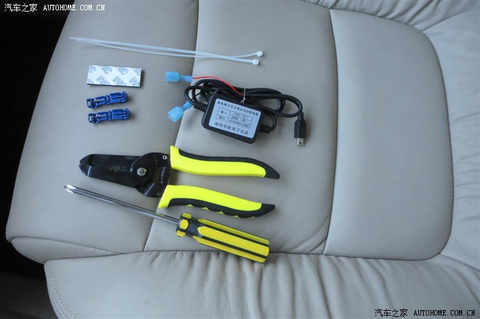

    由于安装操作已经变得异常简单,因此和适合有一定动手能力的车友DIY安装,
所需要的工具:
1、发动机同步电源及附件-----电源主机,12V输入,5V 迷你USB口输出
2、钳子------ 用来压接 快速无损取电夹
3、螺丝刀------ 用于拆卸灯固定螺丝,部分车型顶灯没有螺丝则可省略;
详细的作业参考:
