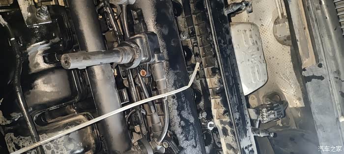

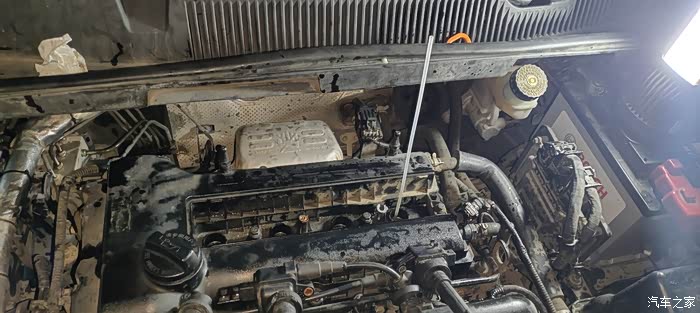

第二步:拆掉火花塞

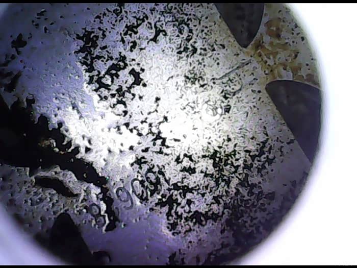

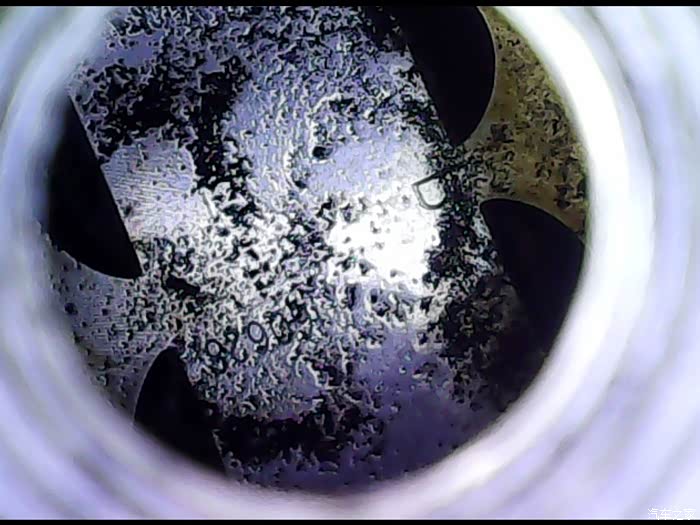

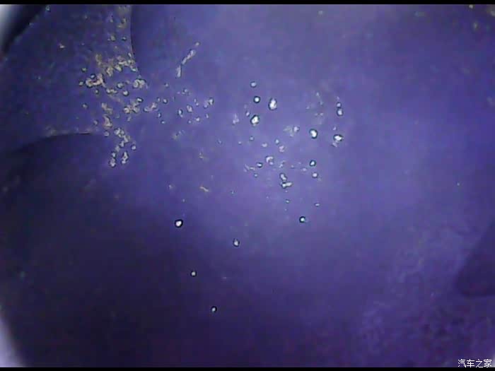

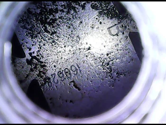

第三步:获取气缸积碳情况
使用了内窥镜,通过火花塞孔去看气缸内部积碳情况。
后面会有清洗完的对比照片。

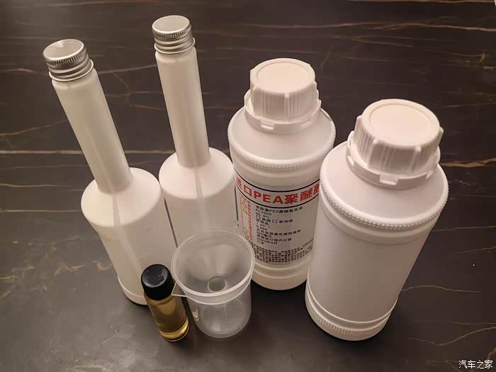

拿出我自调的清洗剂。
成分很简单,分子量FL1000聚醚氨PEA原液
约200ml+2L无水乙醇(高纯度工业酒精)
统一装进两升的可口可乐大瓶中,盖紧瓶盖,用力摇晃,让各种成分充分融合。

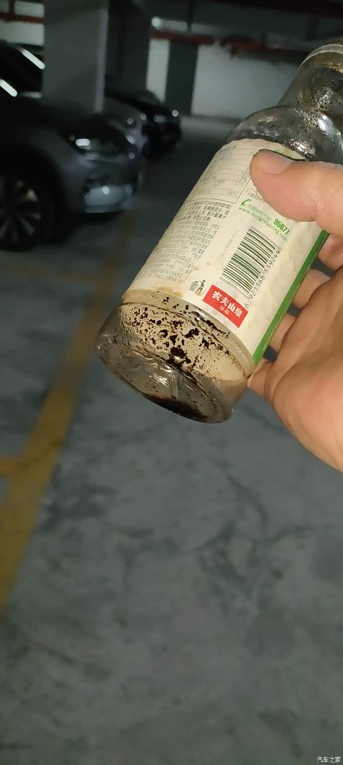

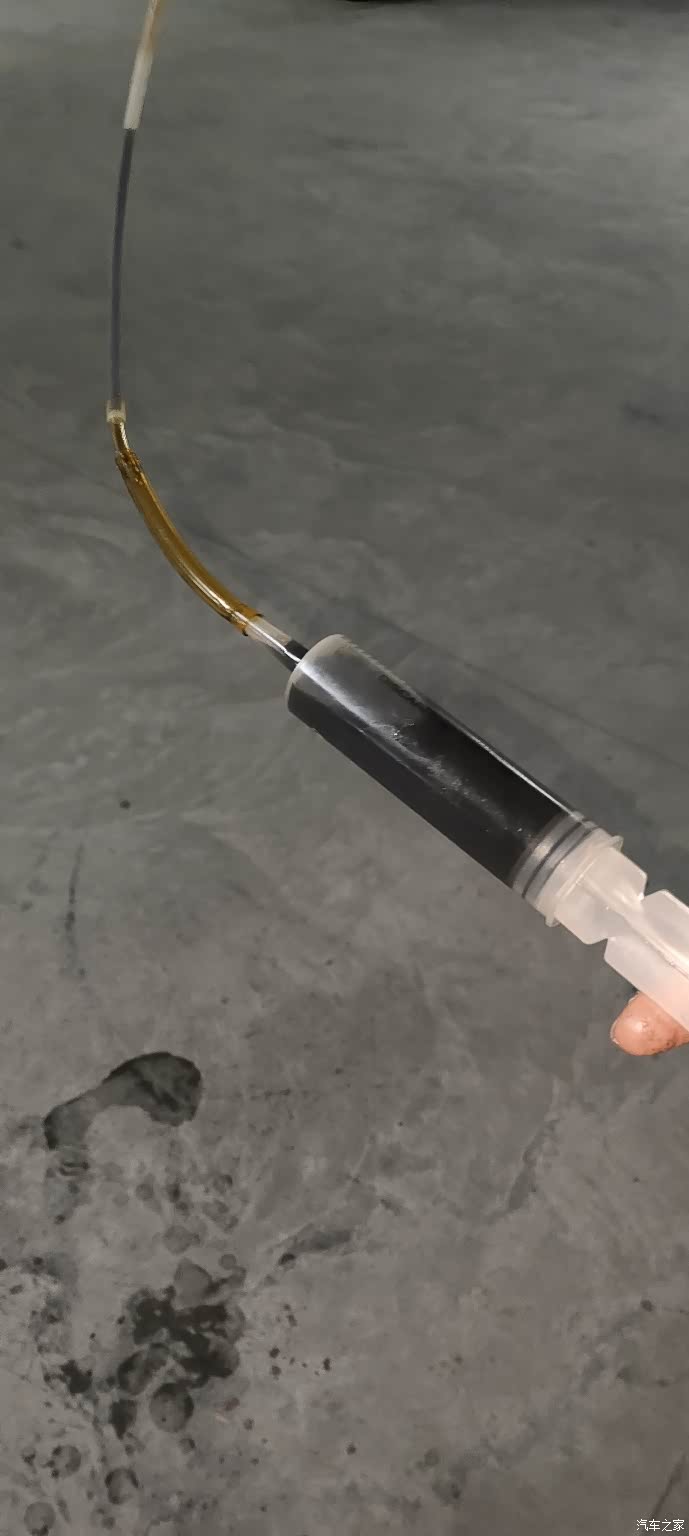

然后用注射器抽出一部分液体看,墨水…
注射器插进气缸内,反复抽水排水,利用水的流动更好的,更多方向的去冲洗气缸内软化的积碳
再用注射器,最终将液体抽出,装在瓶子里,不要随便扔。 改天和换下来的废机油送给汽修的朋友。做无害化处理。
瓶子内部颗粒状都是溶解下来的积碳。
看着不脏,不洗不知道呀!

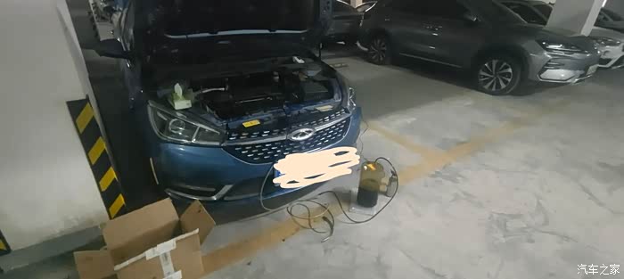

第七步,利用电动式的抽油机,快速的将四个缸内,残留的积液抽干净。
并倒入全新的酒精,进行二次,三次清洗

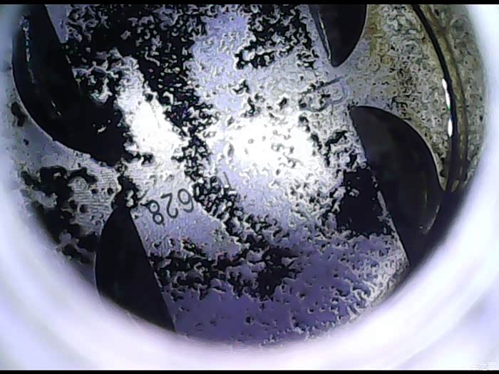

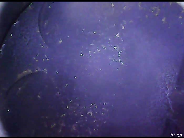

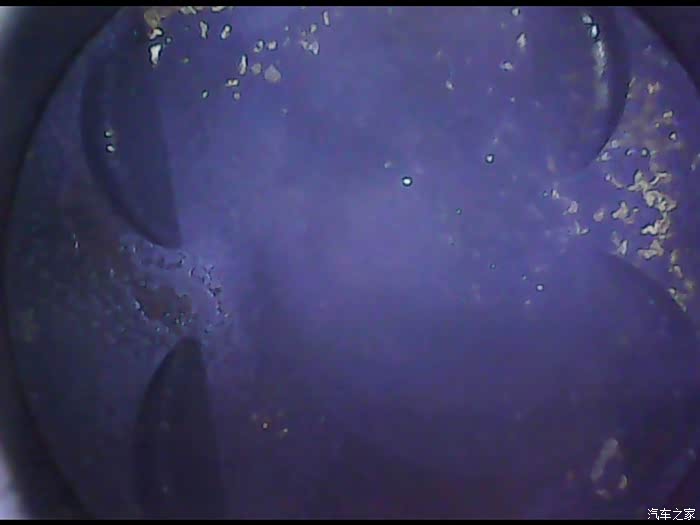

第八步:

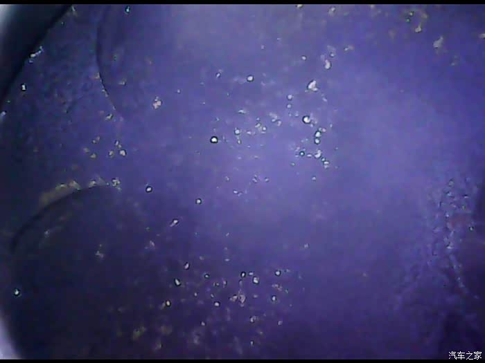

使用内窥镜进行查看。
看着不脏,不洗不知道呀!
并倒入全新的酒精,进行二次,三次清洗
第八步:
使用内窥镜进行查看。

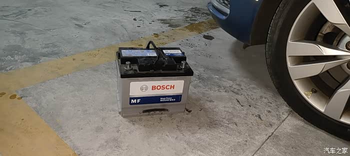

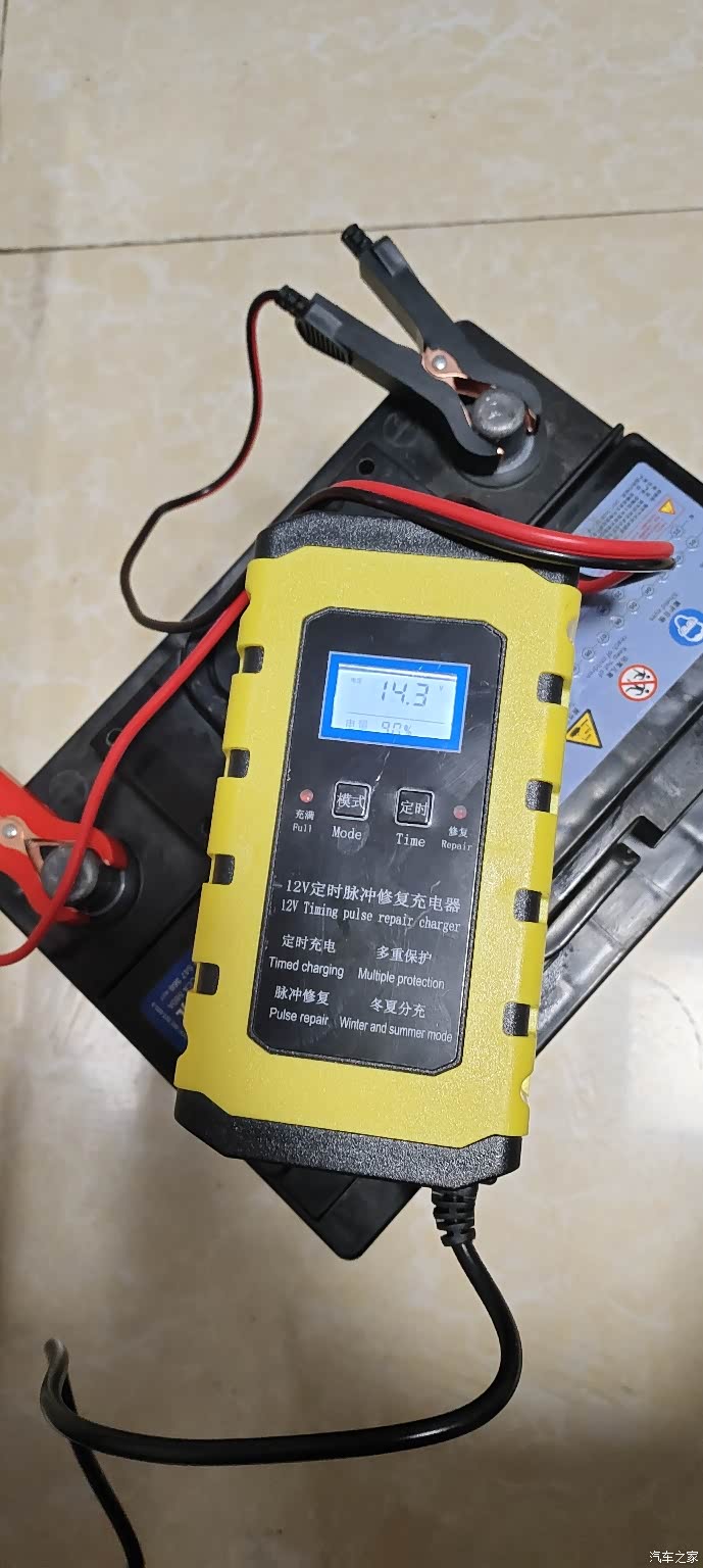

期间把汽车的蓄电池取下,因为抽油照明用的都是这个蓄电池里的电。拿回家给电池充个电。

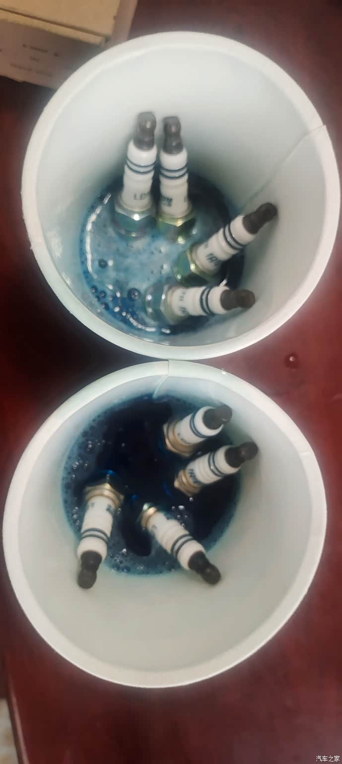

把火花塞带回家,用草酸进行浸泡除碳。
用不用牙刷,刷一刷。容易蹦到眼镜,不要学我。
清洁去除积碳后,吹风机吹干火花塞,然后测试一下,已是凌晨4点+准备睡觉了。
