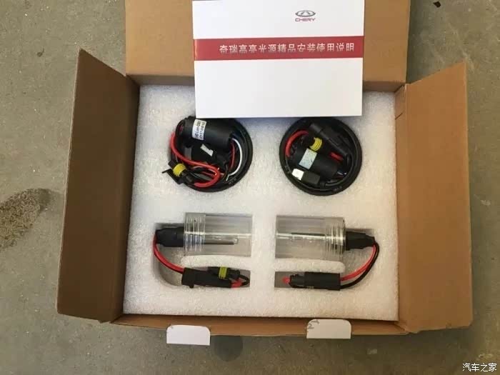

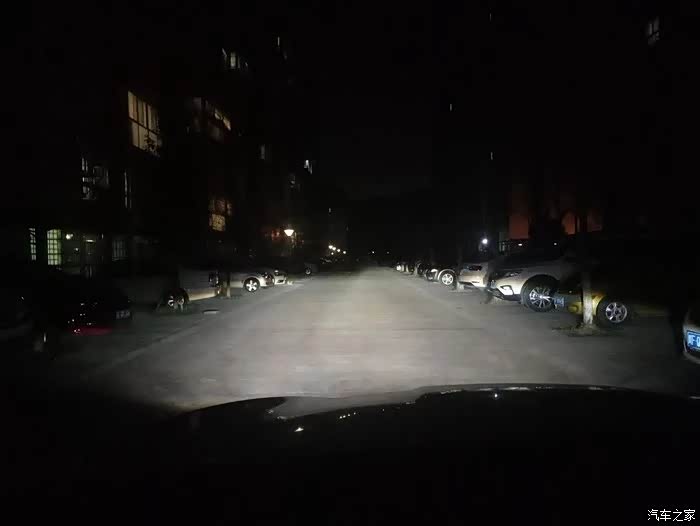

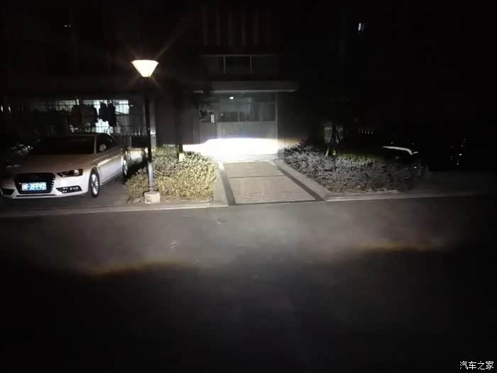

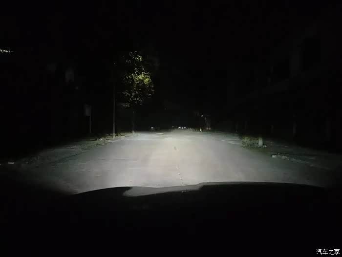

刚开始,我买过3对LED的灯泡试过,都是6000K的色温,亮是很亮,但是铺路的效果不好,有些地方亮,有些地方暗,看不清,还有就是散热风扇的声音有点大,于是退掉,决定更换氙气灯试一下。东西刚到就迫不及待地换上了,十多分钟搞定,因为都安装过几次LED的,都很熟悉了。

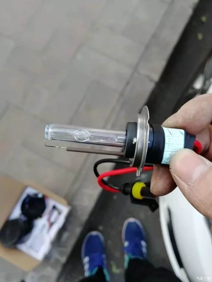

说一下灯泡,25W,4300K的色温(雨雾天气穿透性好),说的原厂的(有待验证),安定器一体化的,无损安装,看着颜色还是很可以的。缺点是启动较慢,要几秒才能达到最亮,但是可以接受。

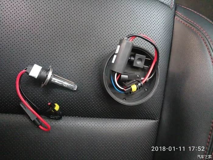

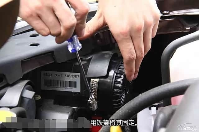

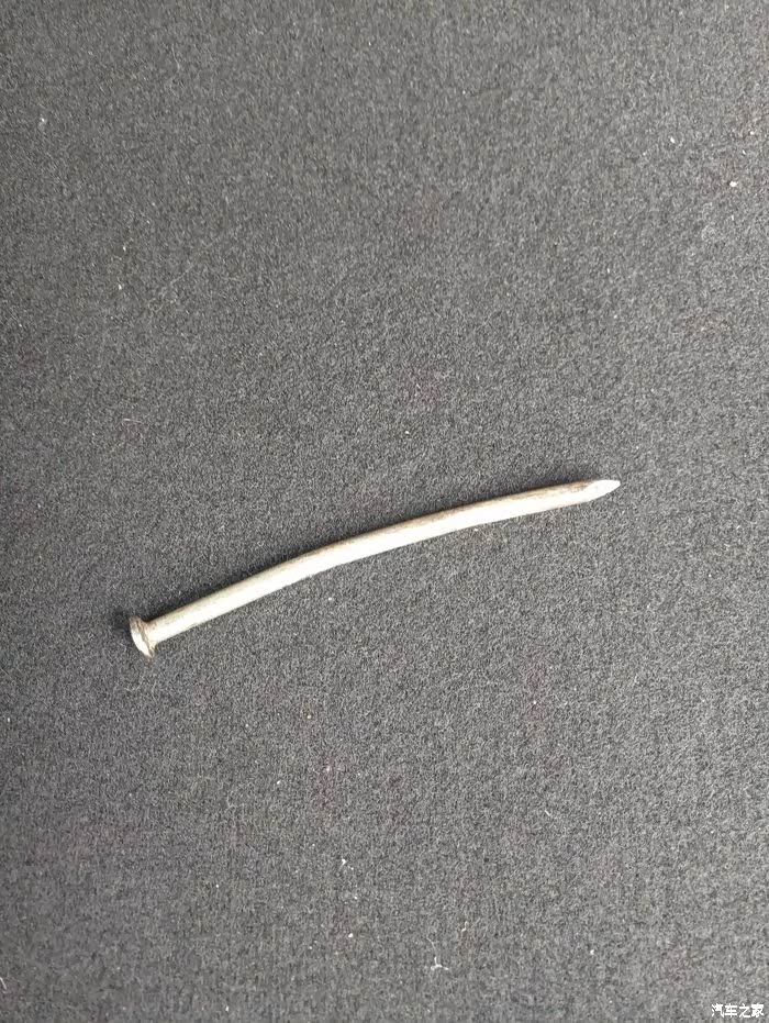

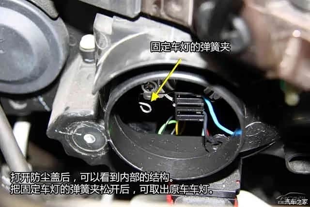

安装其实很简单,把固定灯泡的弹簧夹松掉(我用的工具是一个水泥钉,操作方便,大小长短合适),灯泡就取下来,然后安装氙气灯,固定,接上插头(注意正负极),防尘盖盖上并固定就完了,就是这么简单。
注意:因为空间狭窄,左边最好取掉保险盒盖子,空间大点,用我说的那个水泥钉更容易松掉和固定弹簧夹。

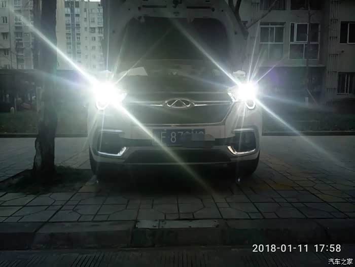

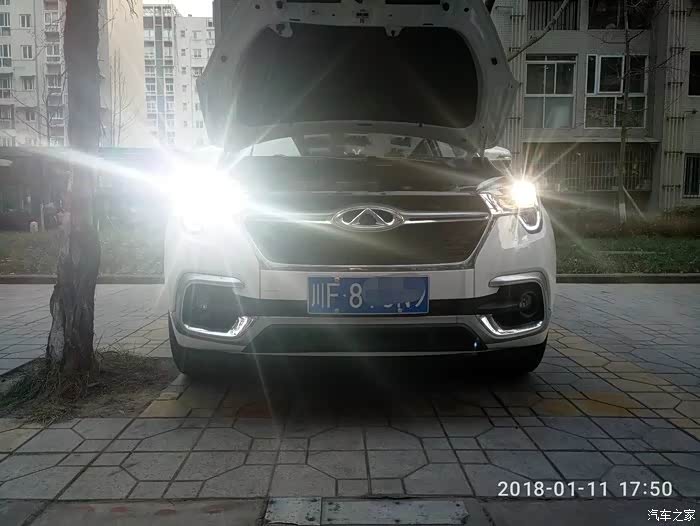

左右对比

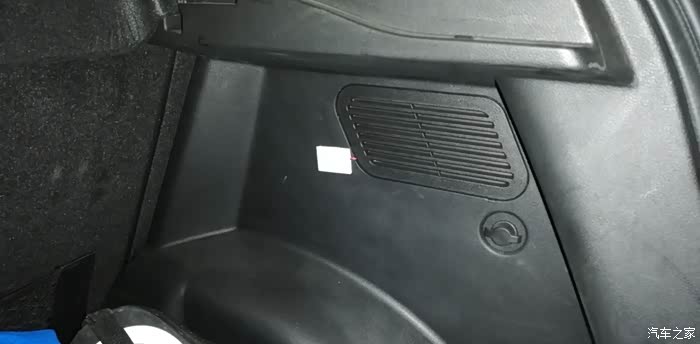

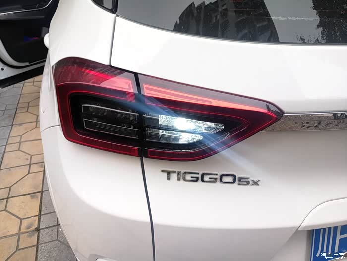

倒车灯是卤素的,晚上总觉得倒车看不清楚,于是打算更换倒车灯,顺带更换后备箱灯,整个更换流程其实挺简单的。(取后备箱灯弄了很久才把灯罩和灯取下来)
经过一段时间的使用,因为倒车灯的位置太高了,效果不理想,建议加装一个外置的倒车灯,效果很不错(我已经加了),粘在尾门开关旁边的

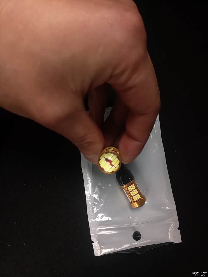

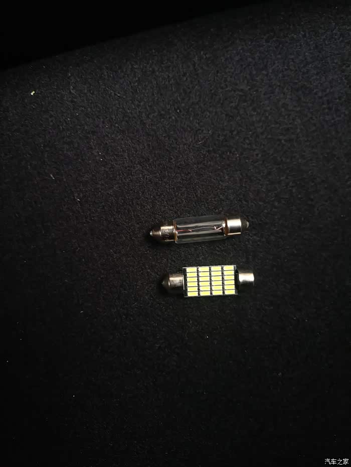

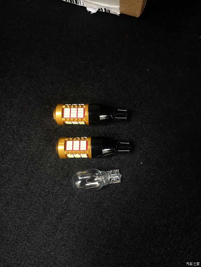

说一下灯的型号(倒车灯型号w16w网上是T15,一样的;后备箱灯长度买36mm双尖)
下面直接上图
买的LED灯和原装的倒车灯
买的LED灯和原装的后备箱灯(换长度36mm的就合适了)

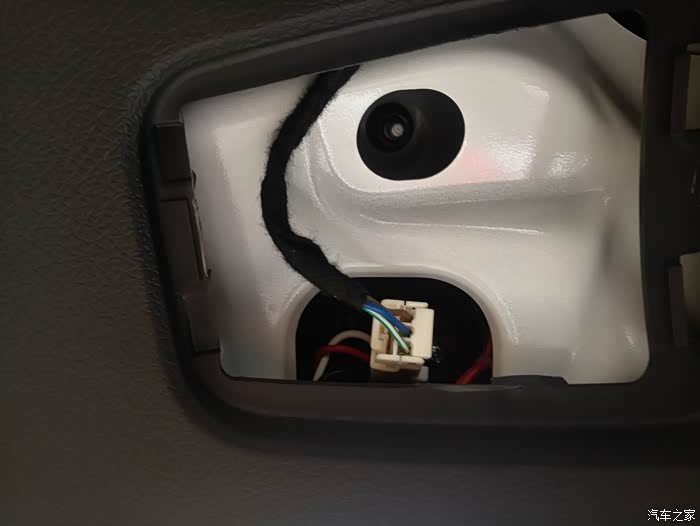

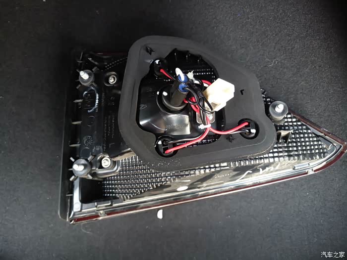

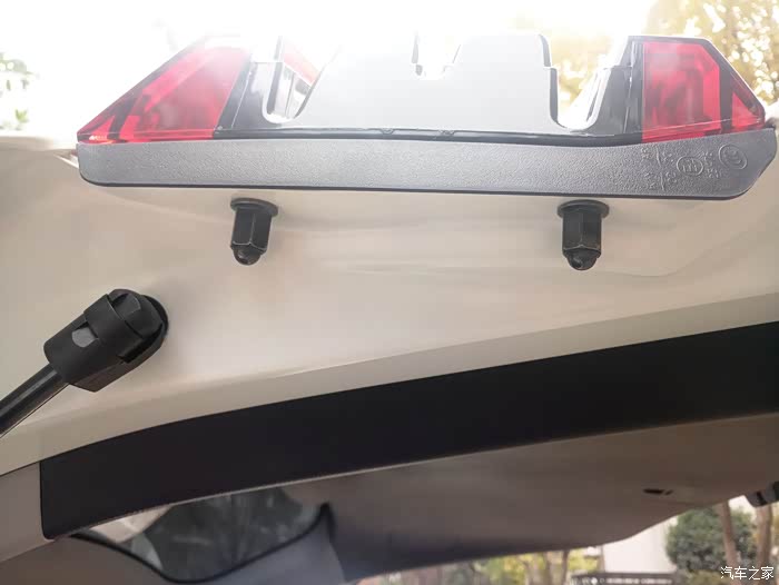

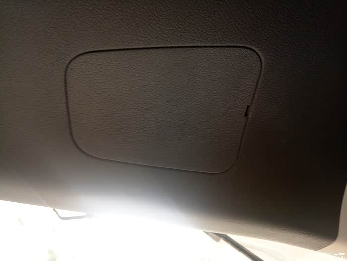

取下这个塑料盖
拆这两颗螺丝

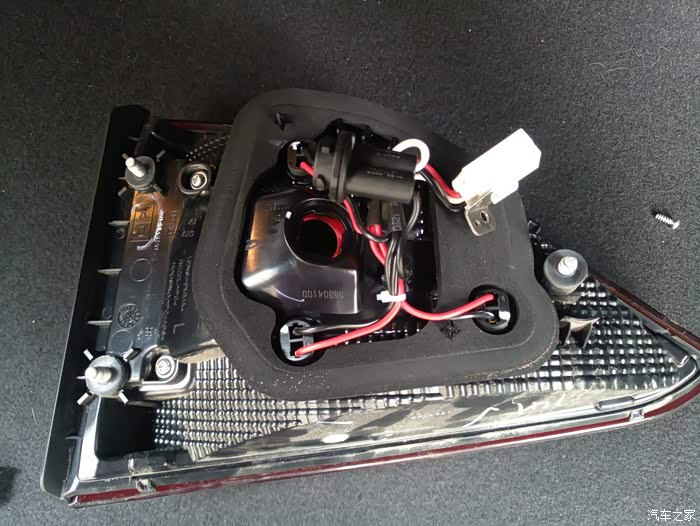

这还有一个颗螺丝,拔掉线
拆下来就这样,发现全是卤素灯(示宽灯)
中间的就是倒车灯,取下来最该把线插头的螺丝拧掉,因为线短拔不出来
然后更换灯泡就行了,先着急拧上螺丝,通电试一下在装好。

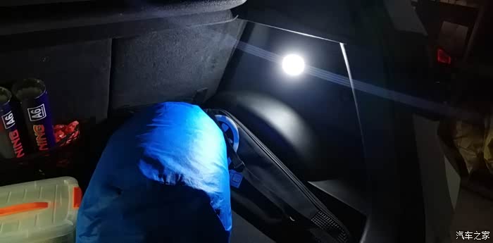

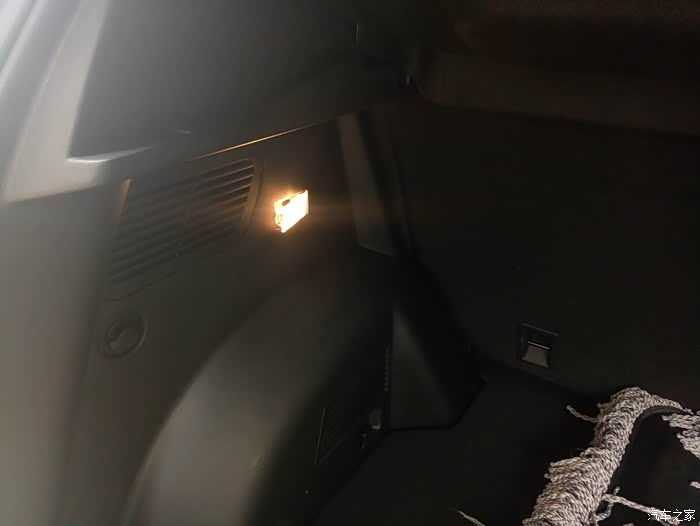

后备箱原装卤素灯

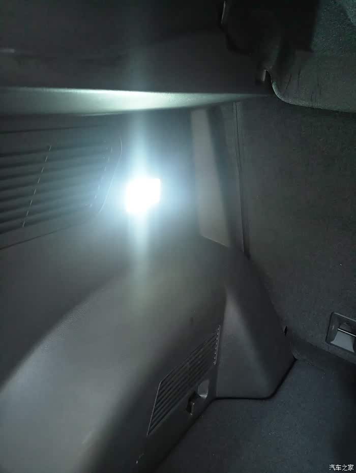

更换后的

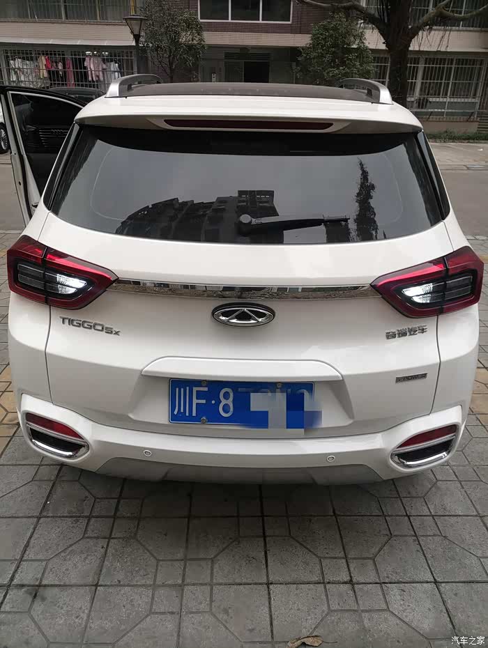

又加装了一个
这个还要亮
更换后的,白天都能够看到

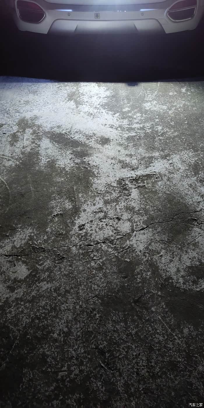

晚上原装卤素灯,这是有一个路灯的效果
更换后的效果,实际看要亮很多

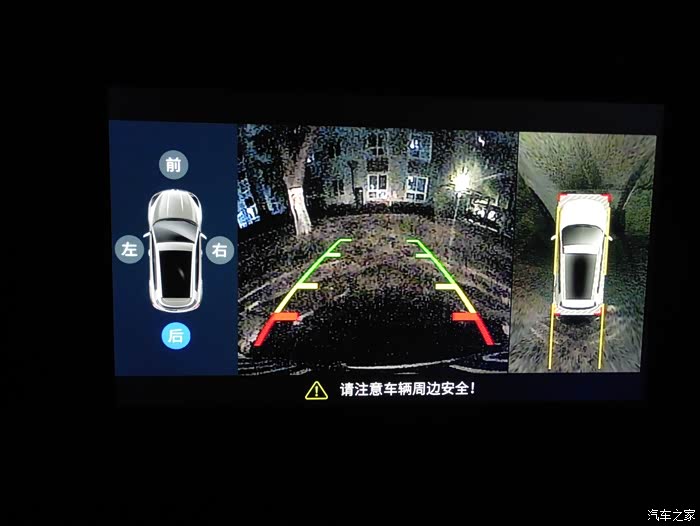

更换前的屏幕效果
更换后的效果,要亮很多

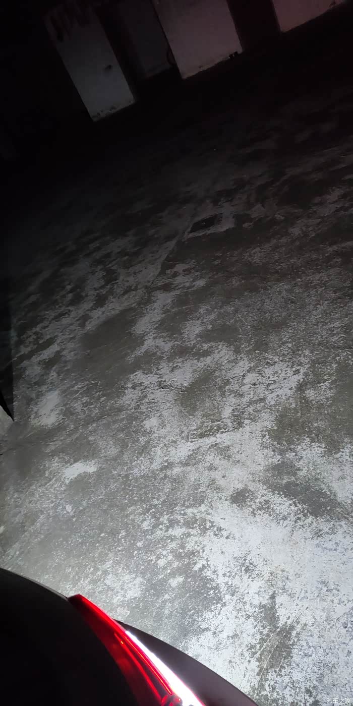

这个是使用一段时间后加装的外挂倒车灯,效果不错
完全没有灯光得情况下的效果
