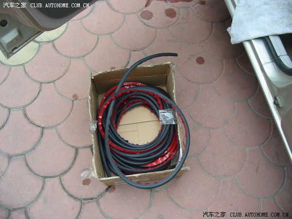

1.密封条
看图说话
20米密封条,带背胶,用量上20米做了四门和后备箱门,引擎盖不够了
不过我觉得引擎盖用处不大,不打算再做了

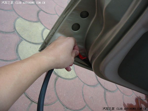

开工,车门洗净

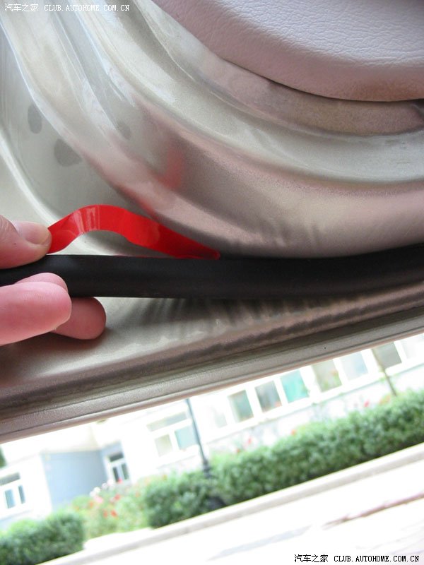

左前车门,先从下面帖起,这样接头就比较隐蔽,不影响美观

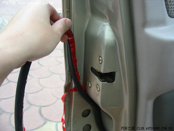

边揭起胶带的纸边贴,一定不要让橡胶条受力拉长,尤其是上图未贴下图已贴这个凹进去的位置,否则容易脱落,

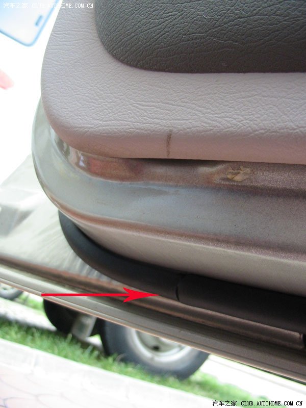

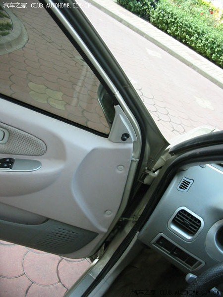

绕一圈,回到接头处,看不大出来吧

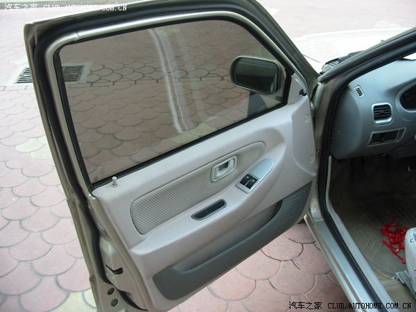

左前门完工效果图
还是左前门

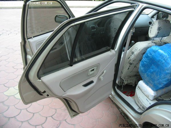

左边两个门(后座上就是还未上场的主角,蓝色的是隔音棉10米,1cm的,下面白色的是止振板

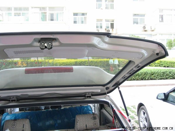

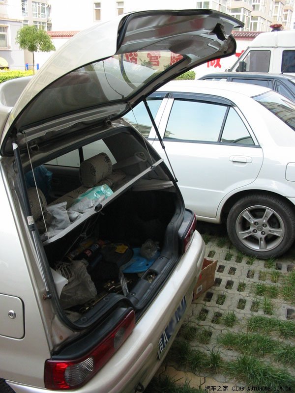

后备箱盖

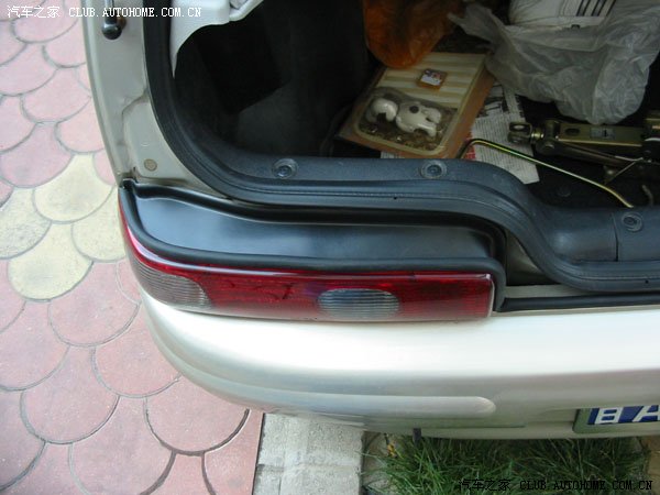

把尾灯上和后保险杠上也贴了,不过这里建议大家还是别贴了,影响关后盖,后来我又撕了
密封条作业完工,这段时间用下来,觉得双面胶还是不大牢靠,建议大家用涂胶的方式粘帖

1.密封条
看图说话
不过我觉得引擎盖用处不大,不打算再做了开工,车门洗净
绕一圈,回到接头处,看不大出来吧
左前门完工效果图
还是左前门

后备箱盖
