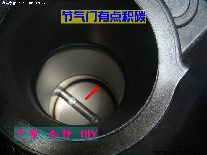

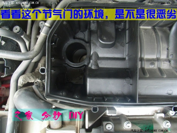

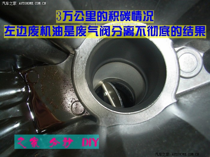

   从买车到现在已经两年多的时间了,开了31520公里,在4s也是常规保养,从来没有清洗过节气门。这时候是应该检查一下节气门的积碳情况了。

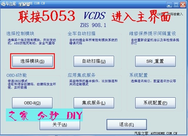

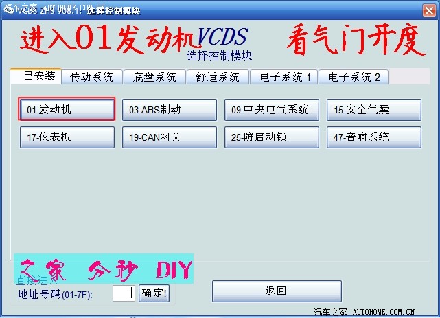

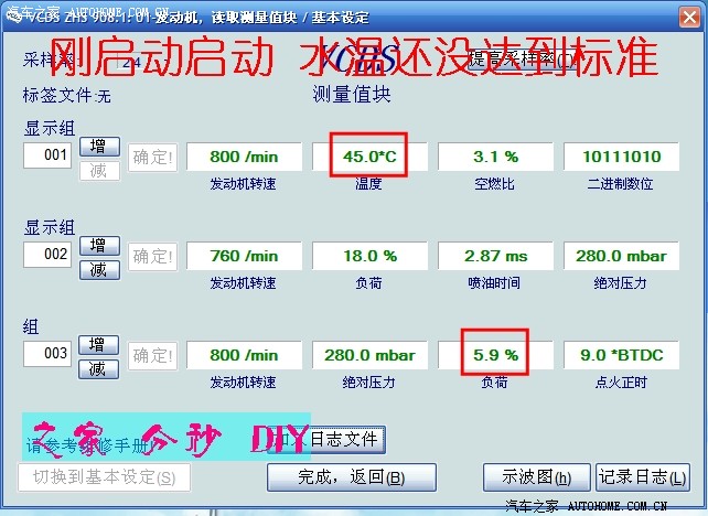

  马上用5053联机进行检查,各位看官请往下看:

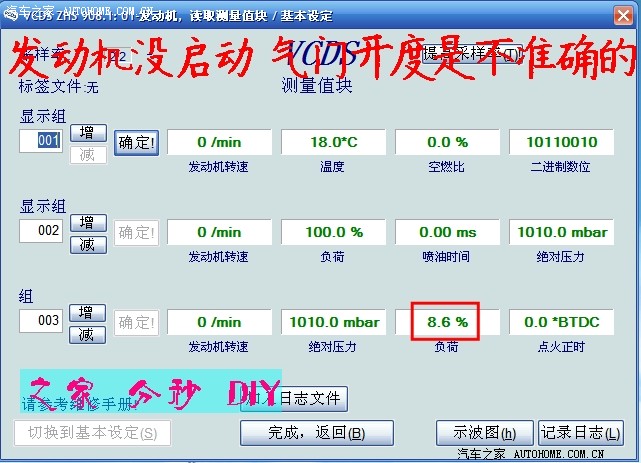

以上步骤是在上电的情况下进行的。车子还没点火启动。

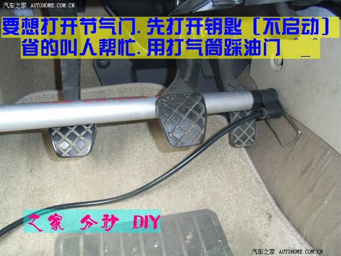

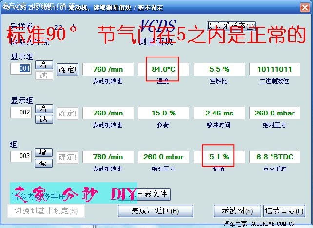

打开钥匙点火启动。重新进行5053连接。测得以下数据:
        操之过急,跃跃欲试,哈哈。还没有到90°水温。就开工了。 这时的水温84° 气门开度5.1
要是等到90°水温,气门开度应该在5个以内了。开了这么多公里还在5个以内。呵呵!表现还不错。

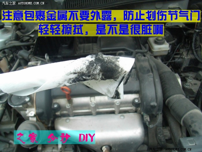

注:以下操作一定要在熄火的状态下进行。

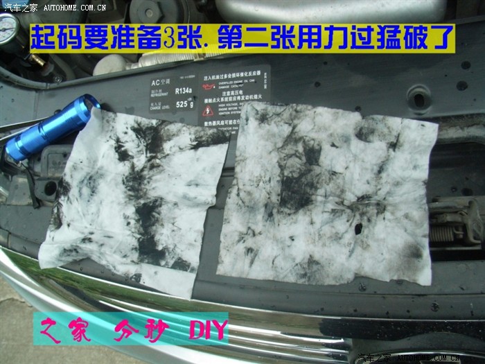

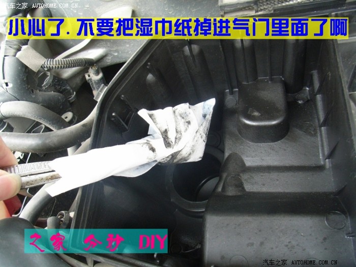

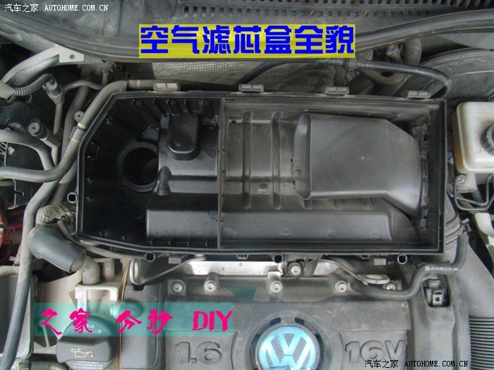

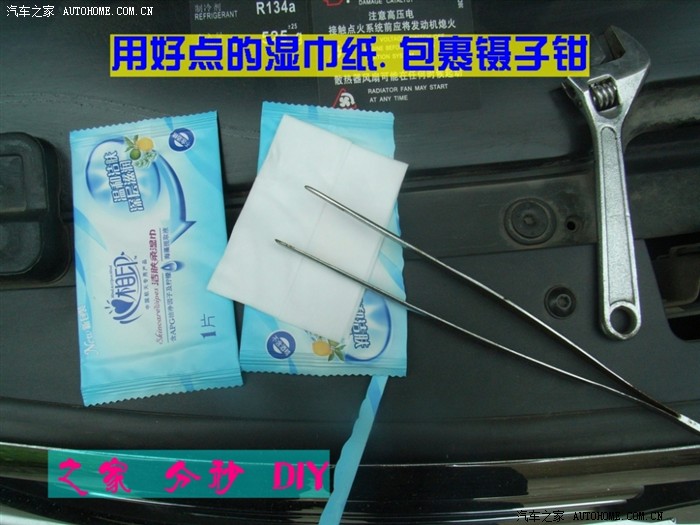

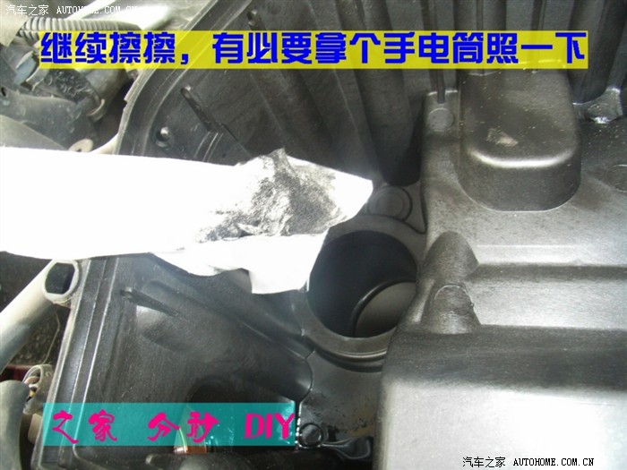

下面图解开始:  (有些初友想看拆卸滤芯方法,可以去看我以前发过的保养帖子,这里就不多介绍了)

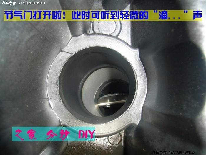

这个细节一定要小心细致哦!划伤节气门就麻烦了。

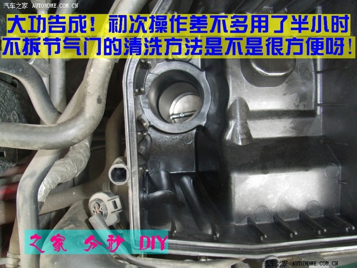

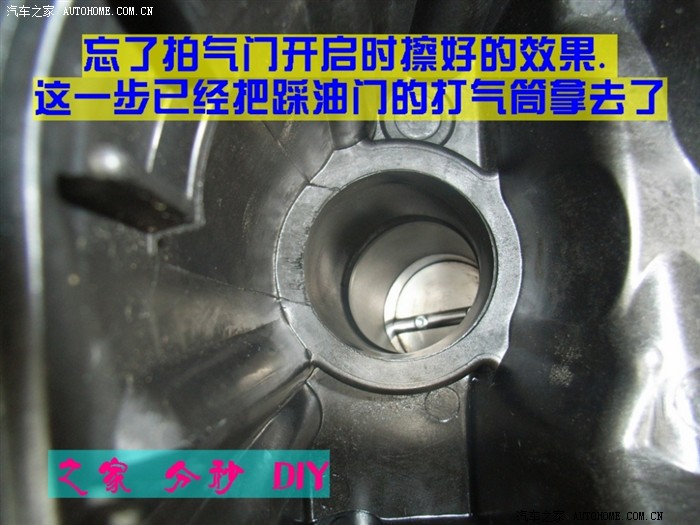

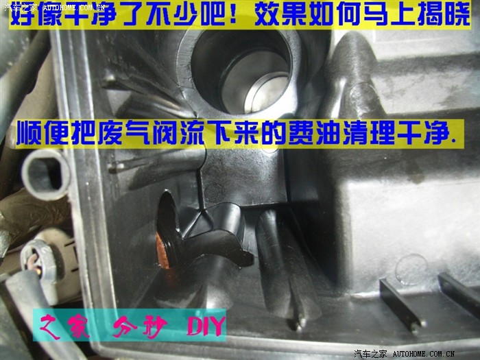

气门回位了

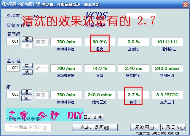

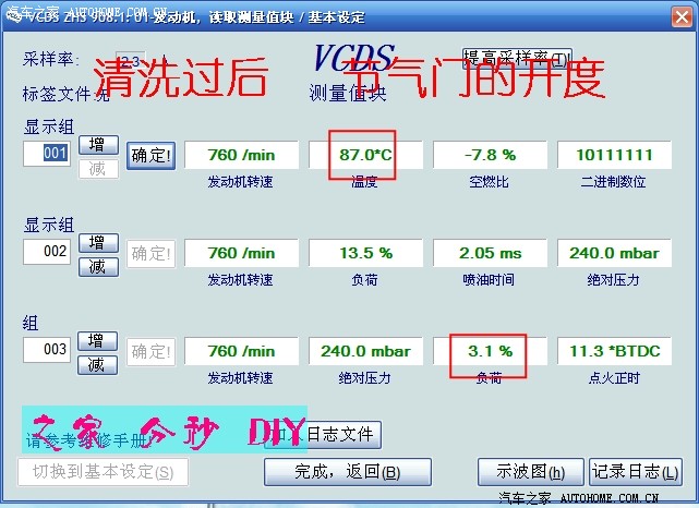

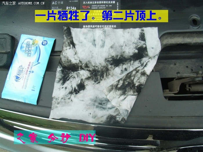

整个过程清洗完毕,下面我们再用5053 查看一下:
呵呵! 是不是很有效果啊!
哎!参考其他的帖子。他们的成绩比我好。气门开度只有2.0   说明技术还不过关,工作还不够细致。
当然啦!如果要想彻底的洗干净,只能把节气门拆下来了清洗了。那样效果会更好。
