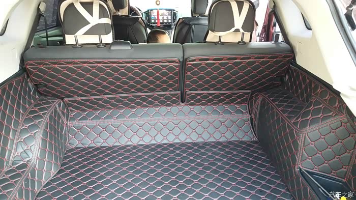

网上淘的全包围垫子,先要拆掉。

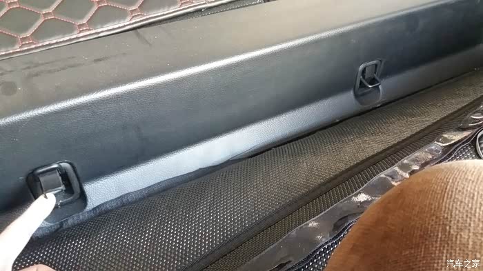

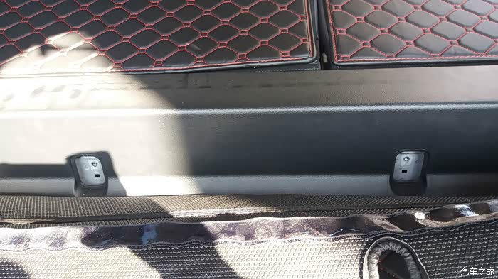

放倒靠背后,原来卡扣的样子
卡扣旁边的一个小开口,用一字批撬开,里面有螺丝

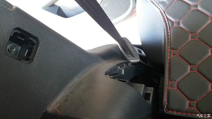

这个螺丝要用套筒才能拧下来,左右两边,每边一个。这张图里,安全带卡扣处的盖板也要取下来,轻轻一掰即可
再拆开这两个卡扣,也要用到套筒
卸下卡扣后的样子,卸下卡扣后可以直接拆下方形的盖板

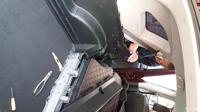

拆开方形的盖板,在我手扶处,往下掰,可以拆开车厢侧面的盖板。我这里没有全部拆开盖板,只是用一只手推开盖板一角,一只手用扳手拧下固定卡扣的两个螺杆,取下卡扣。因为没有全部拆开盖板,所以操作起来的时候不是很方便,我就在安装卡扣的时候把两个螺杆掉到盖板和车厢之间的缝隙里,直接找不到了。

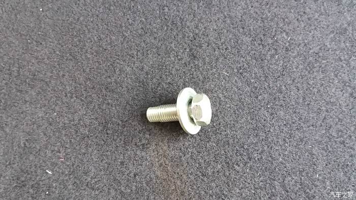

就是这个螺杆,我两边每边都掉了一个,找了好多地方才配到合适的螺杆。原装的螺杆是中牙的螺杆,不好找。

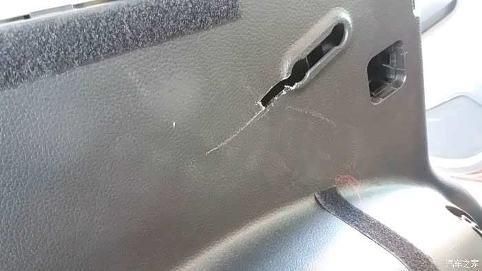

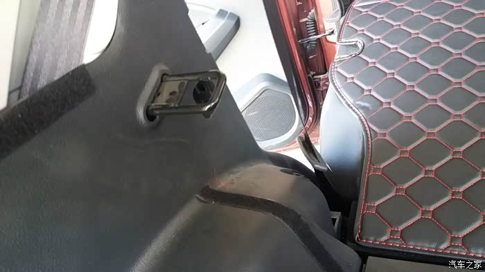

忘记拍拆下来的卡扣了。这是拆下卡扣后的样子,已经沿着原来开口的位置开了一个新的口子,新开的口一定要和原来的开口在一条直线上,不然卡扣翻转了就装不上。
装好卡扣的样子。把卡扣翻转180度,直接拧上两边的螺杆就行。

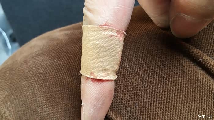

这是左边的卡扣。右边的先拆,先开口,没有经验,费了老大的力才用电工刀开了口不说,还把我的手指割伤了。左边的操作时明显就比右边的快,而且漂亮了。
割伤的手指。流了不少血,简单包扎下继续开工,为了自己的爱车,这点小伤算不了什么!

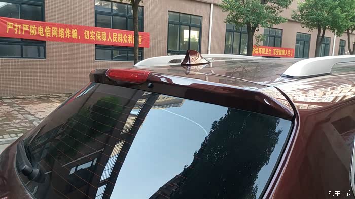

两边的卡扣装好后,把前面拆下的东东装上就OK了。卡扣翻转后,后排座椅的角度往后靠了大概有10度吧。乘坐舒适度明显提高不少!忙了两小时,感觉还是挺值得的!再传几张双11淘的鲨鱼鳍天线和拉手门碗。

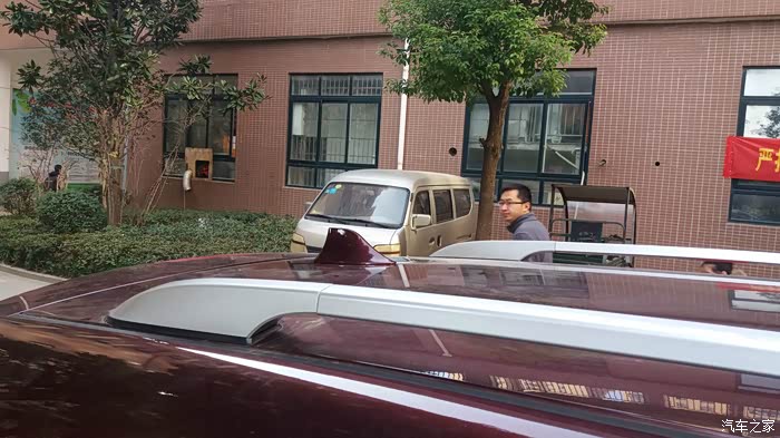

装上鲨鱼鳍,比原来的天线漂亮多了!

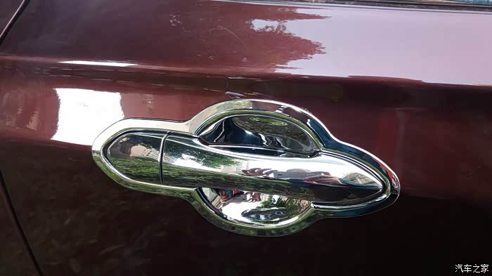

T70的车漆太薄,车门把手处的漆面已经被手指刮的惨不忍睹,装是门碗,完美掩盖!
