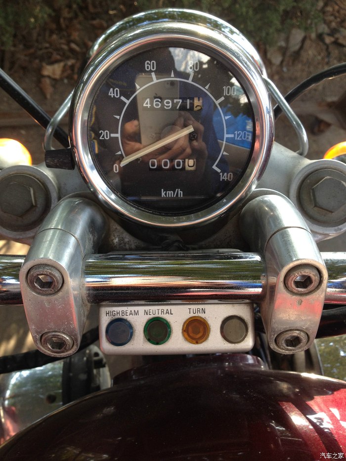

125的仪表,空挡灯等等在龙头上。
250的设在里程表内。

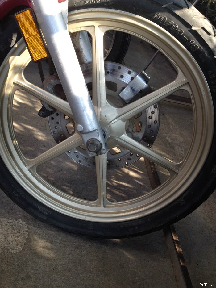

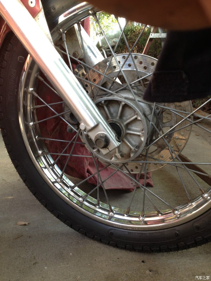

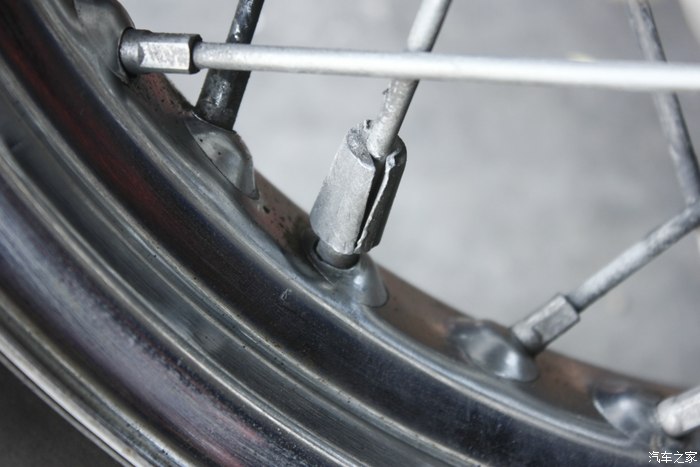

XV125的轮毂是铝合金整体式。
XV250是钢丝复古式,我个人比较喜欢这种。

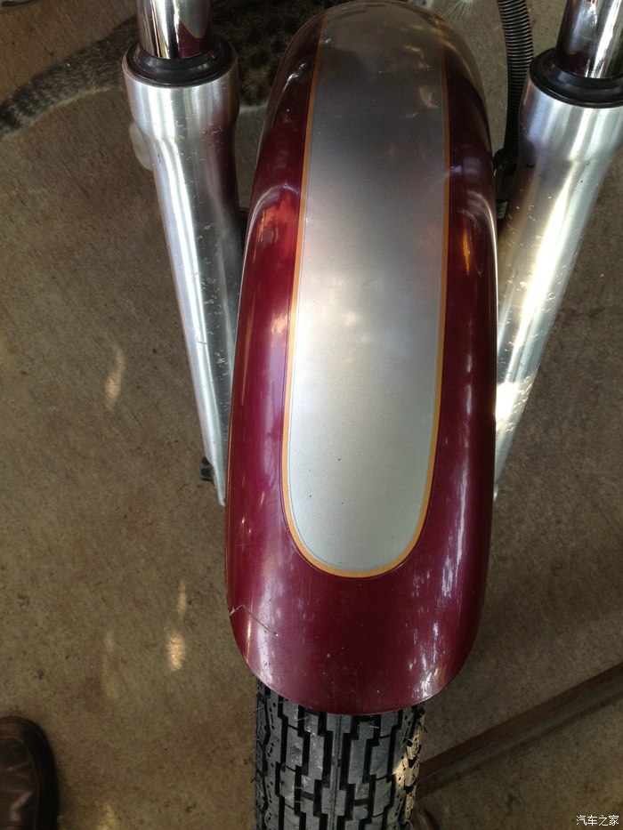

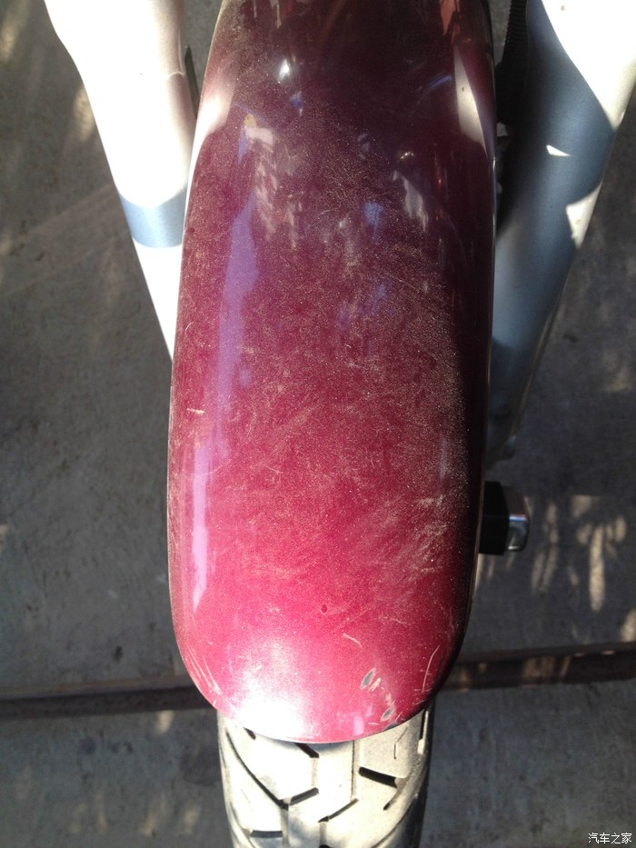

XV125的前后挡泥瓦是单色。
而XV250的是双色,平添几分豪华气息。

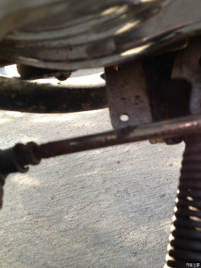

XV250的边撑处有一开关,当你启动机器后若忘记收起单支腿,挂档即熄火,保证安全。XV1251的简配掉了。
125的没有。

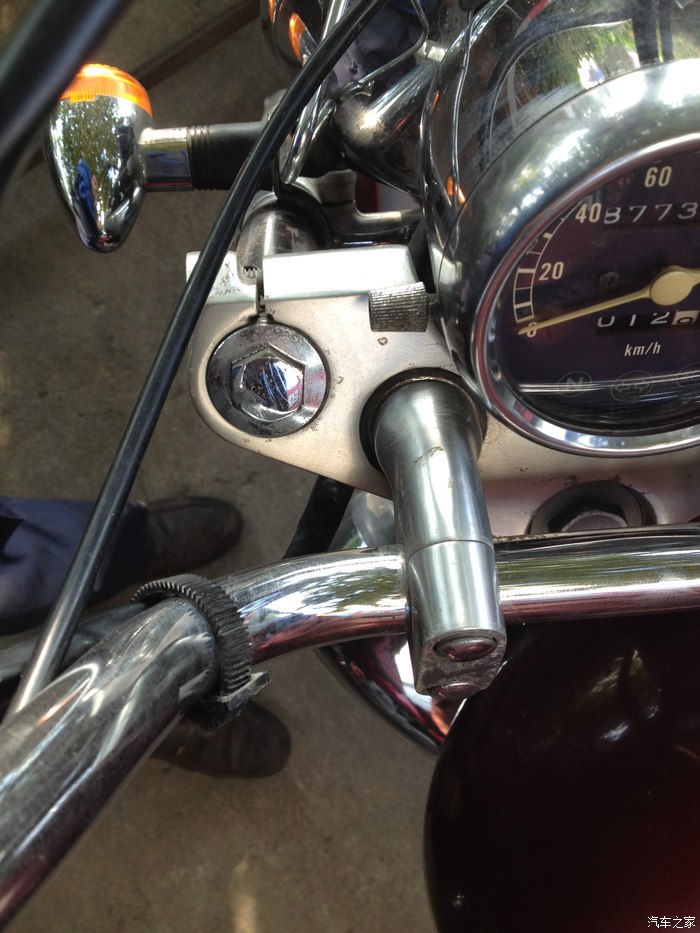

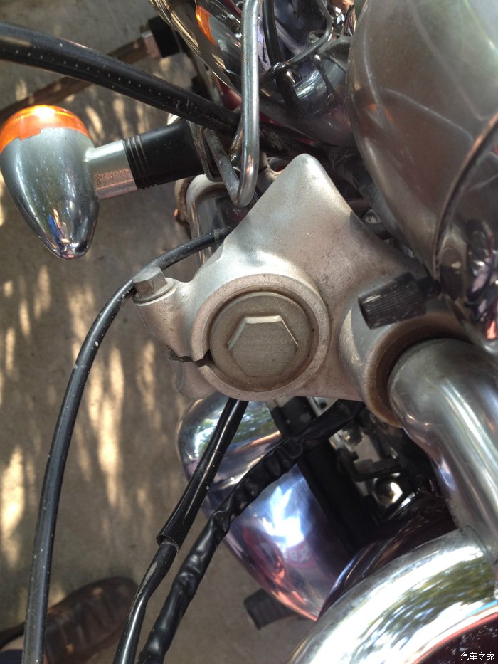

XV125的龙头是普通喷漆。
XV250龙头是抛光比较精致

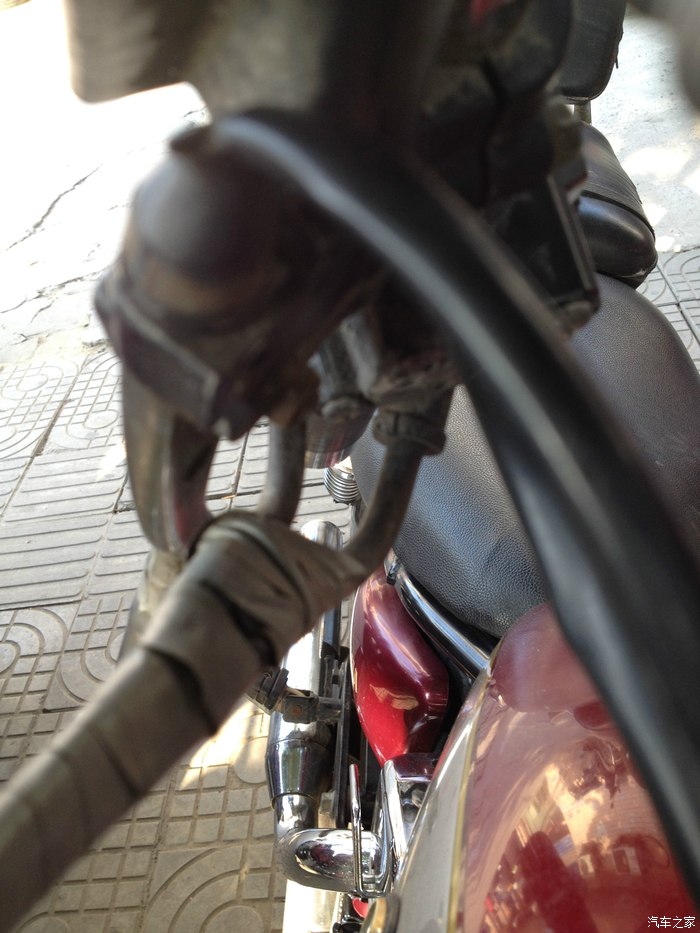

XV125的油门拉线是单根
XV250的是上下双线。

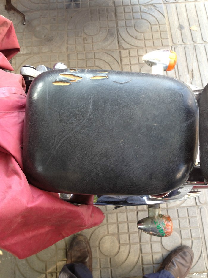

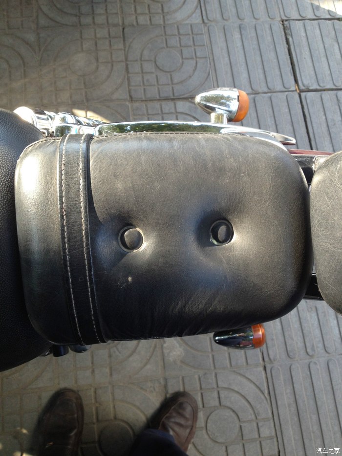

座椅125的简单
XV250的有花样

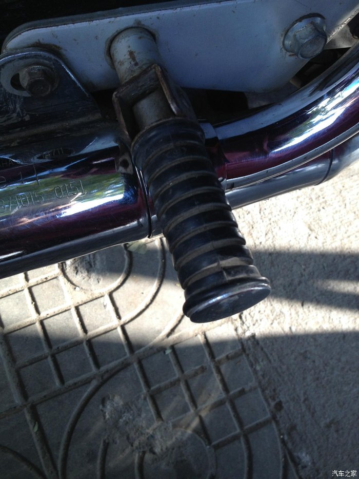

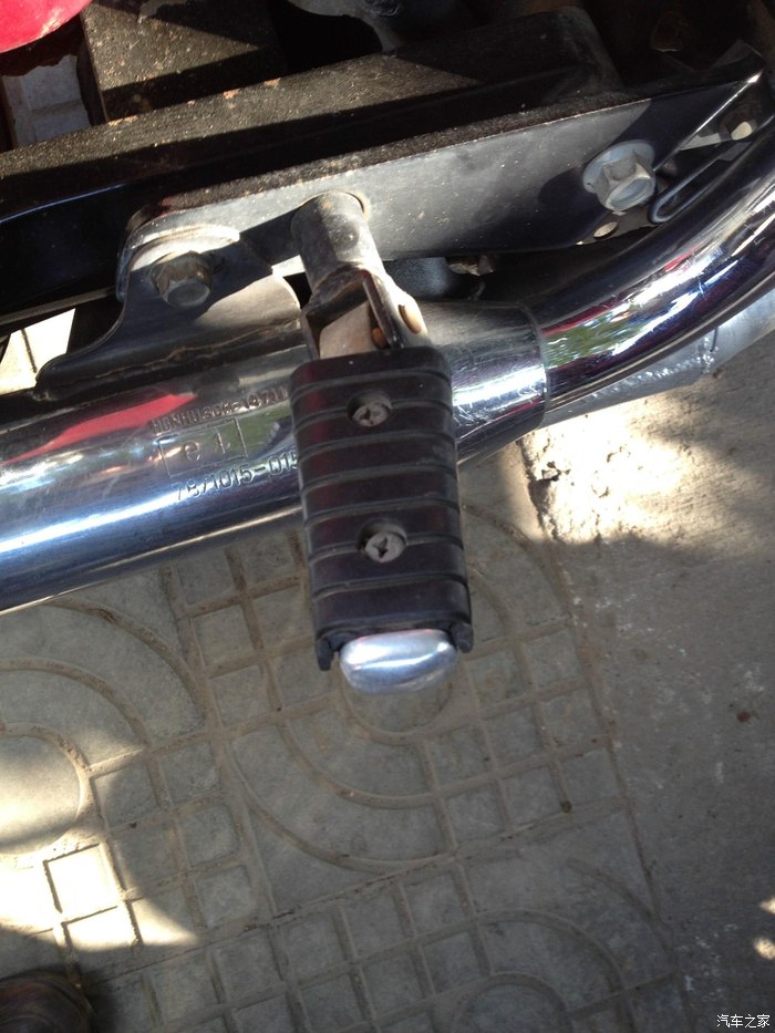

XV125的搁脚踏板是圆钢配橡胶,朴实耐用。

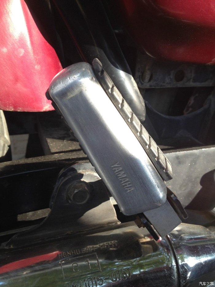

XV250的是铝合金,高大上

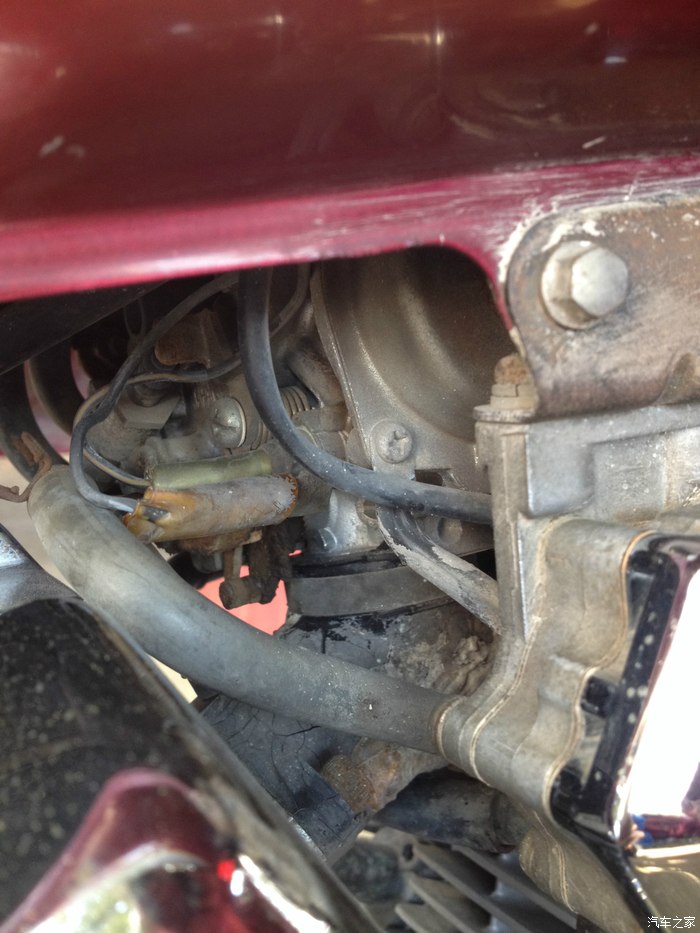

化油器也有区别,你看这是125的;
XV250的化油器本体有几个电插头,有那位车友知道功能,请解答谢谢!

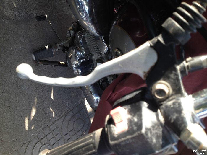

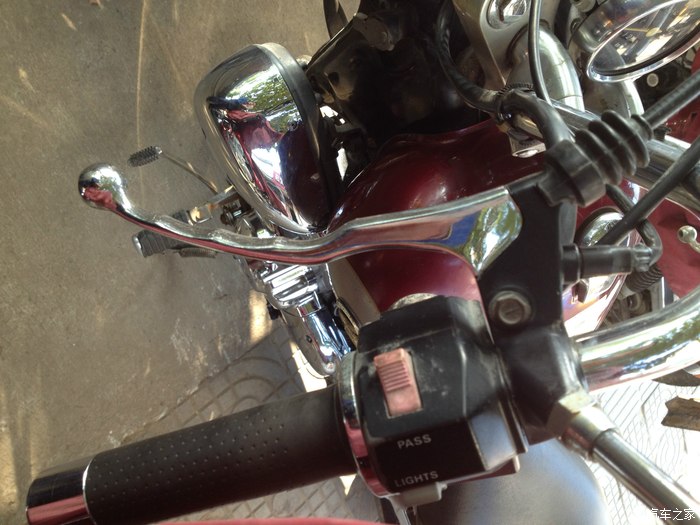

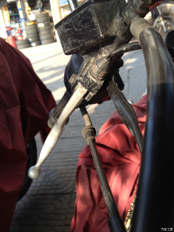

离合,手刹的手柄想当然是XV250的精致,125的;
XV250的;

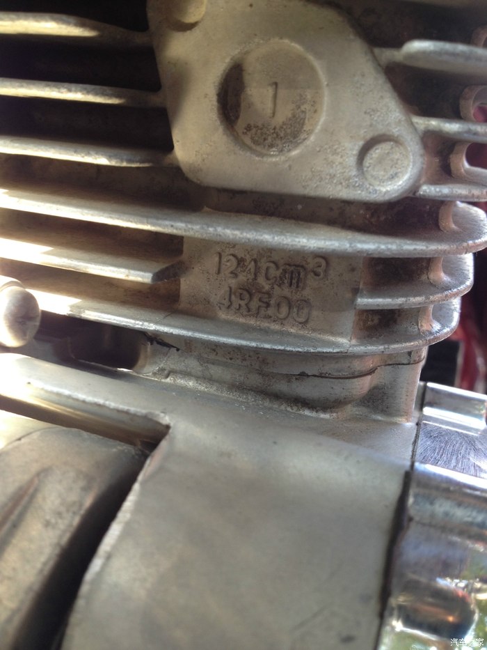

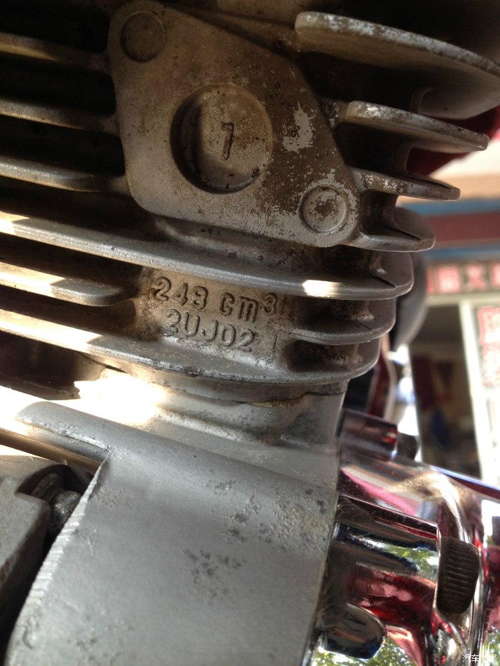

缸体上铸造有排气量;
一目了然;
