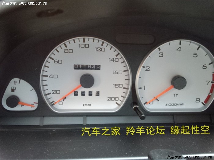

现在的公里数

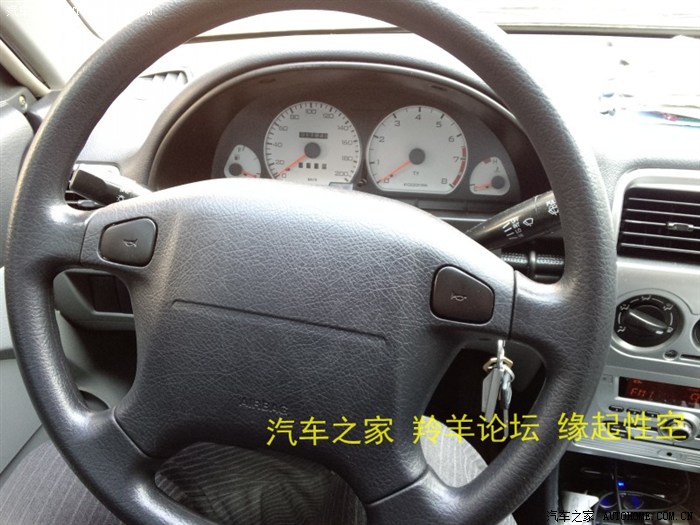

方向盘和仪表盘

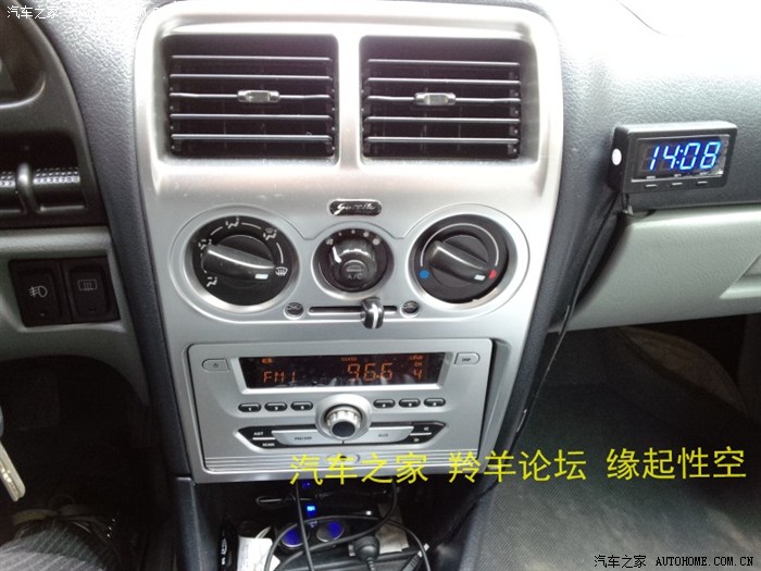

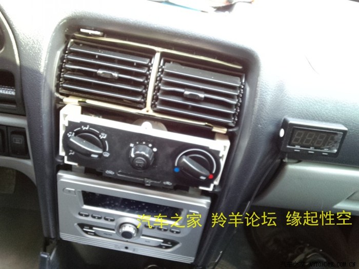

中控面板和加装的温度、电压、时间显示器

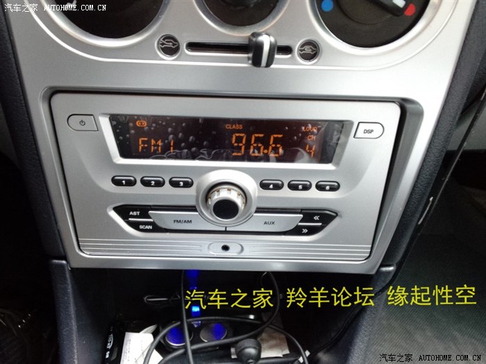

收音机

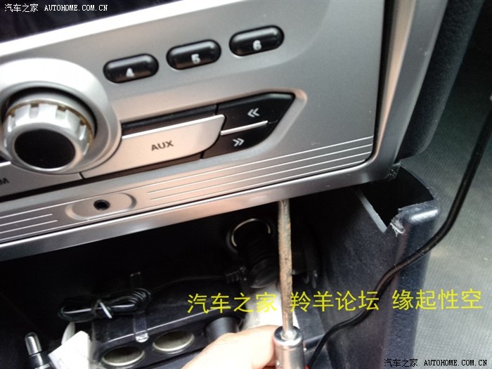

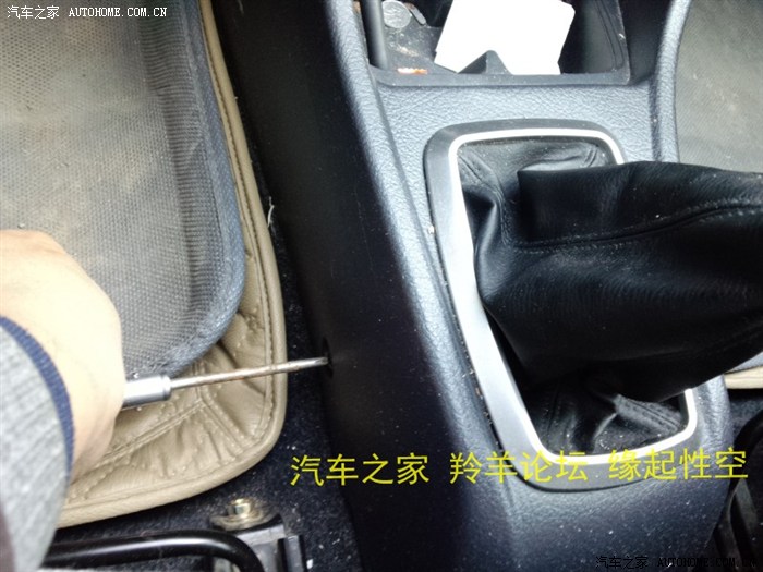

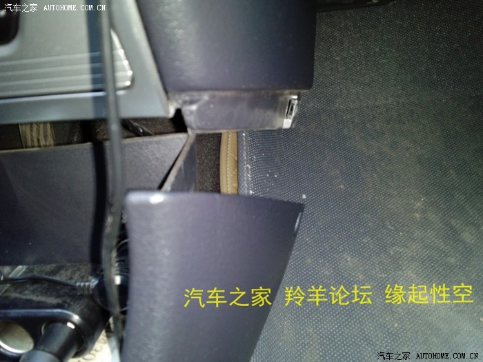

先拆中控面板,装饰盖里有一颗螺丝,卸下来

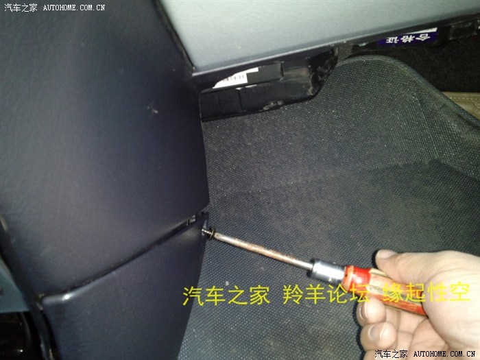

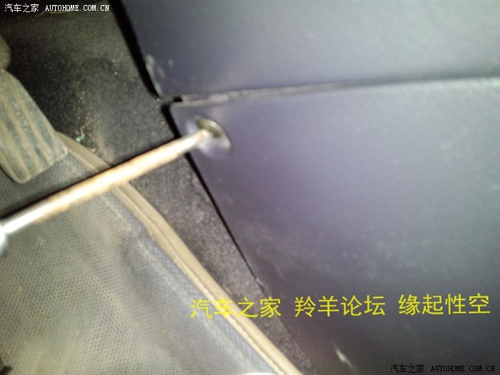

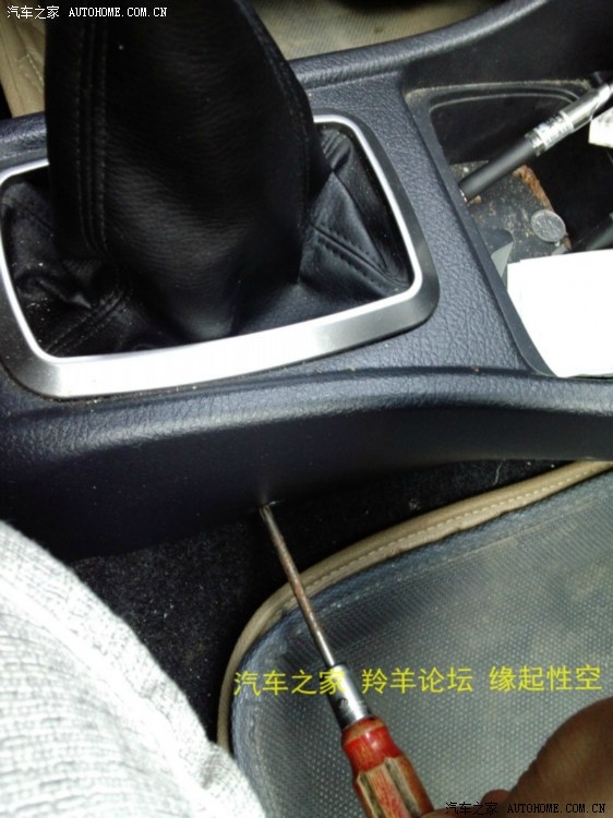

中控台下面螺丝
另一面螺丝
螺丝
螺丝
分开了

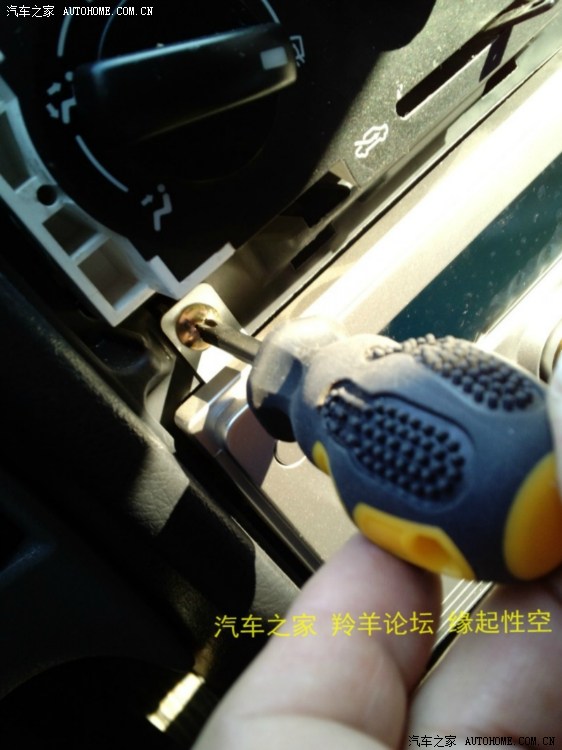

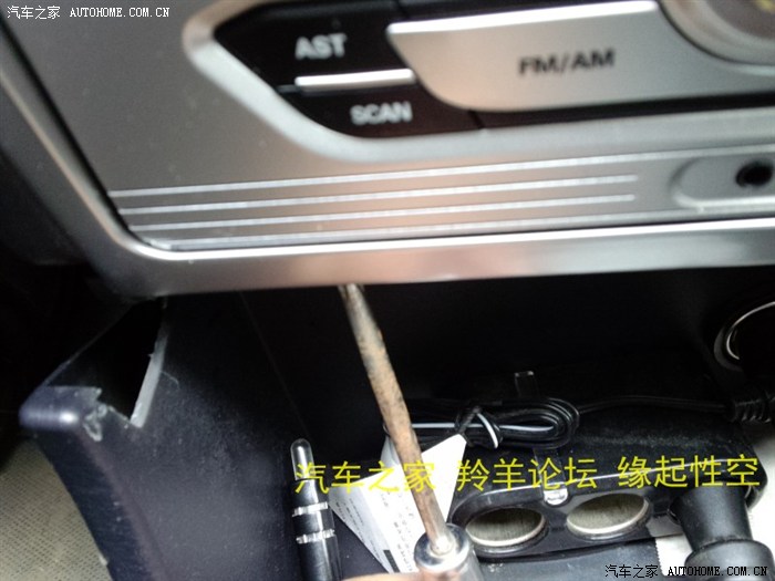

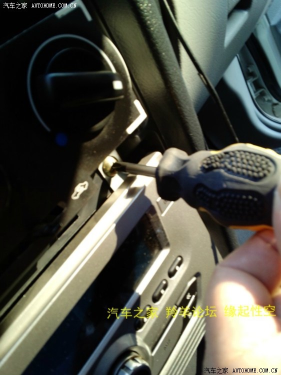

装饰面板下面有两颗螺丝固定,左面的螺丝
右面的螺丝

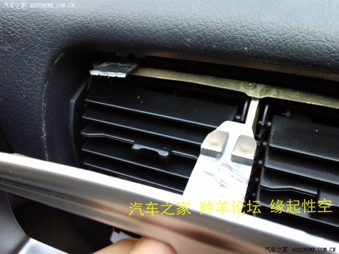

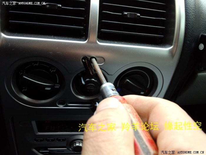

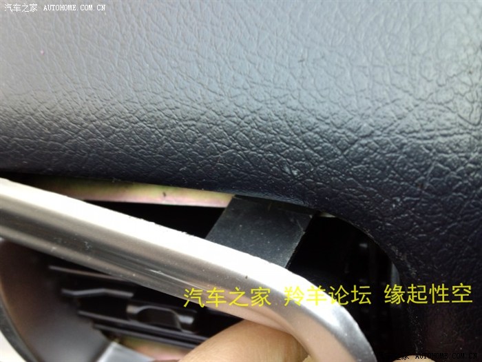

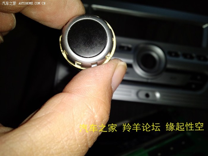

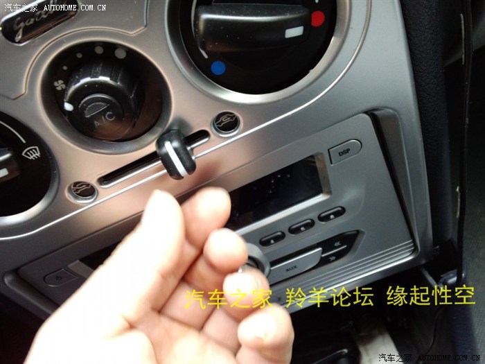

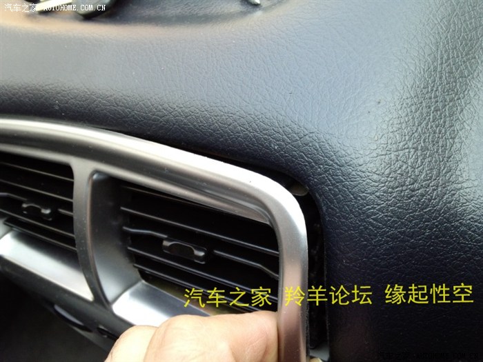

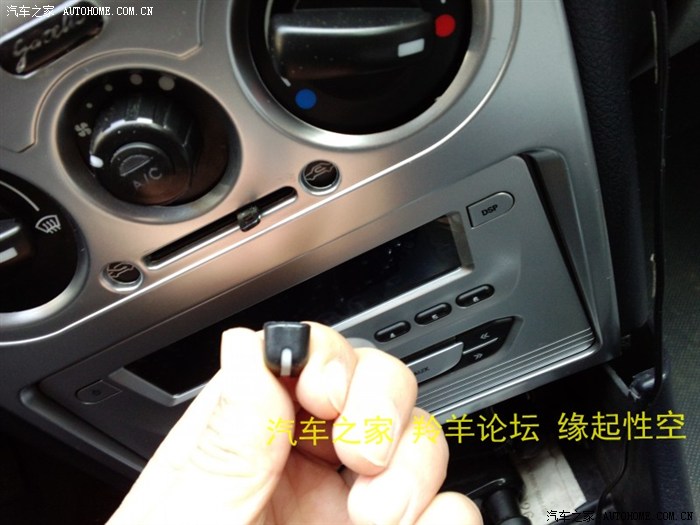

把内外循环钮拔下来
拔下来了

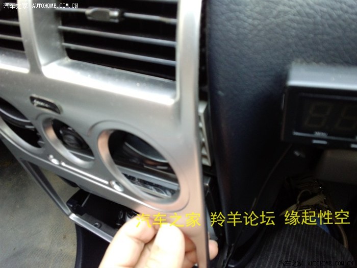

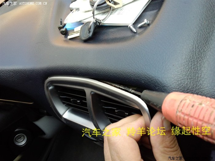

开始拆装饰面板
用一字改锥帮忙

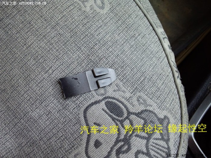

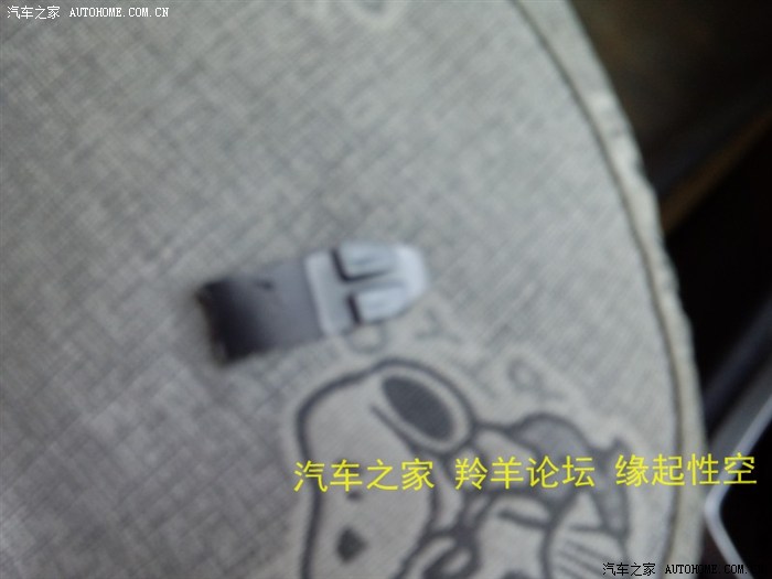

由于天气冷,塑料脆,左面的一个卡扣折了。

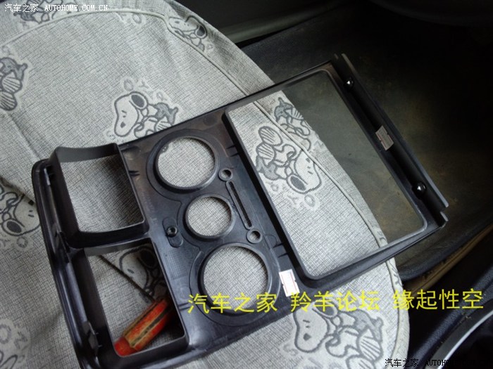

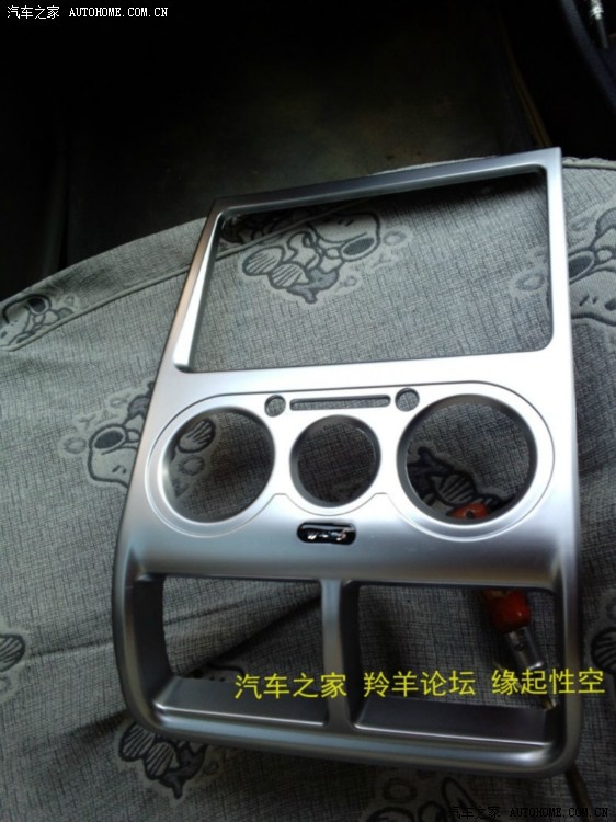

面板拆下来了

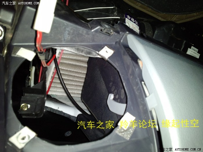

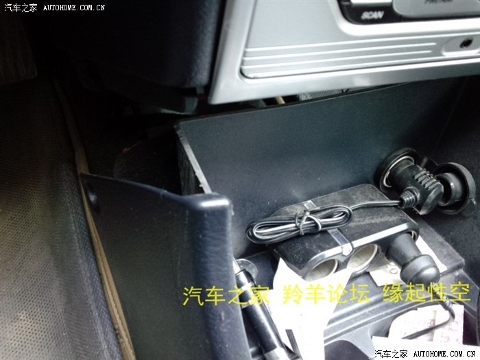

拆下装饰面板的中控台
折了的卡扣
折了的卡扣,已经用102胶粘好了

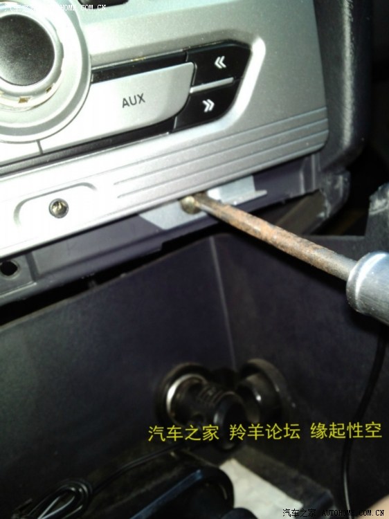

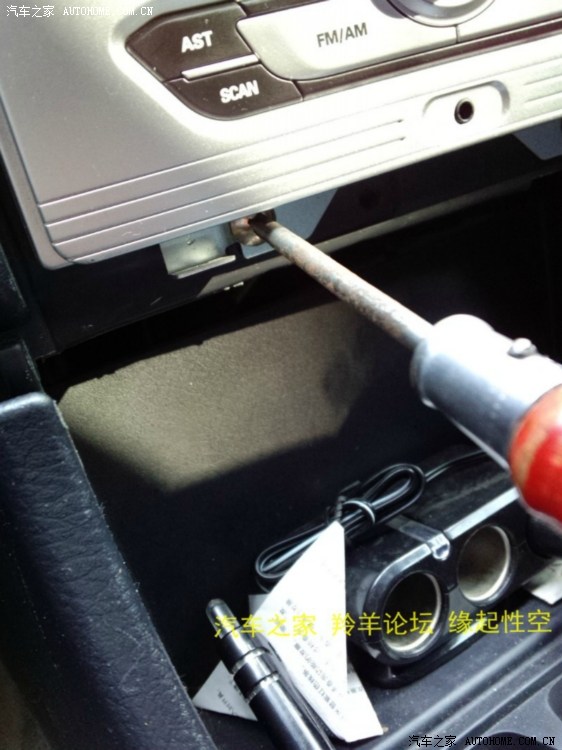

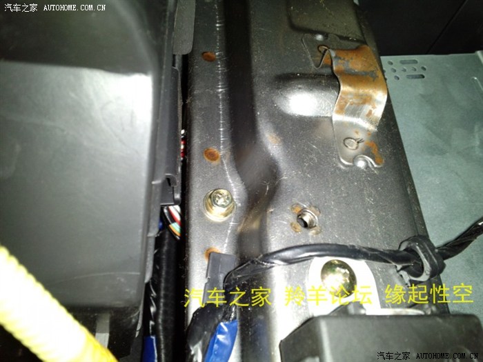

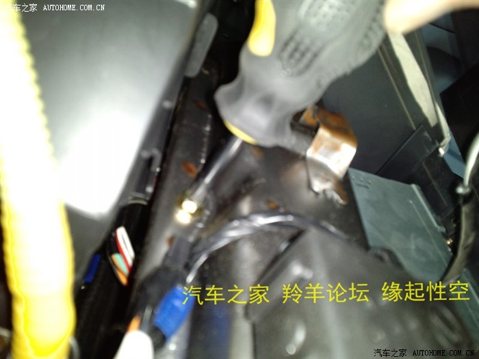

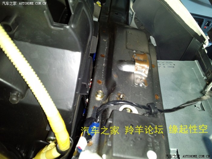

拆收音机,收音机一共5颗螺丝固定,前面4颗,后面一颗,这是前面左下角的螺丝
右下角螺丝

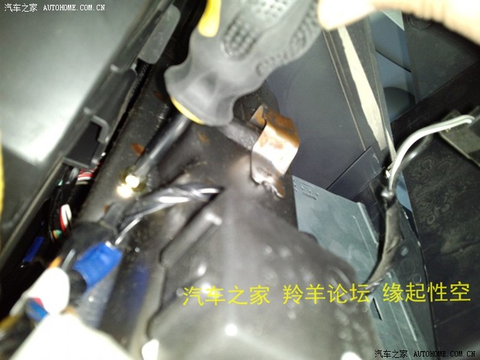

后面的螺丝趴在副驾驶位置拍摄的
趴在副驾驶位拆后面螺丝
前面左上角螺丝
前面右上角螺丝

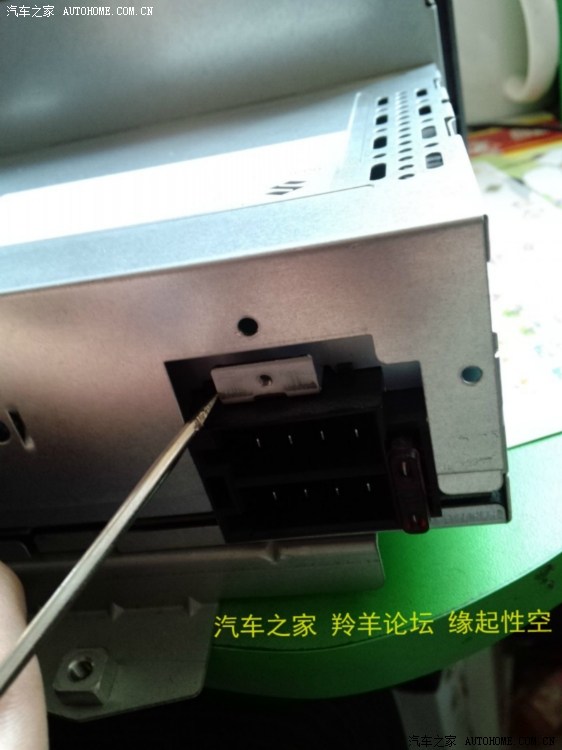

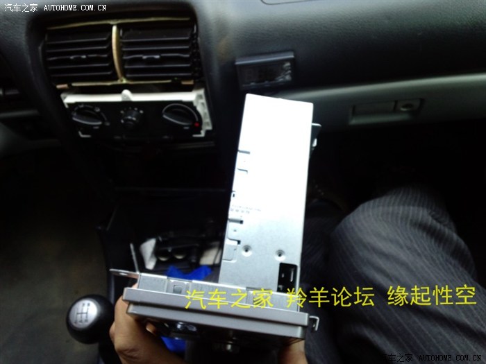

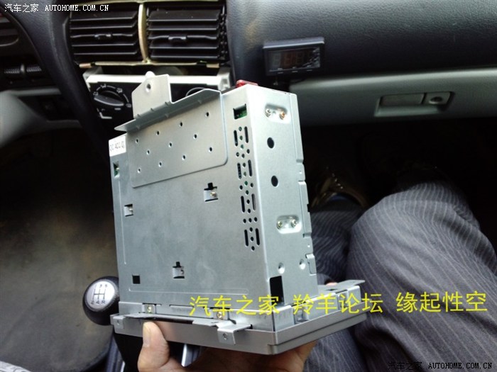

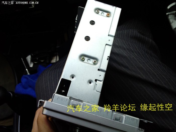

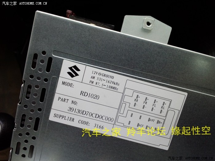

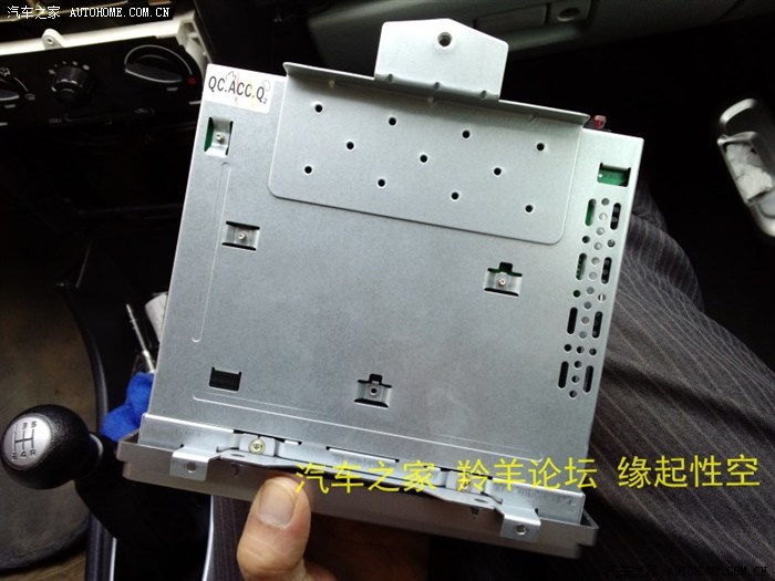

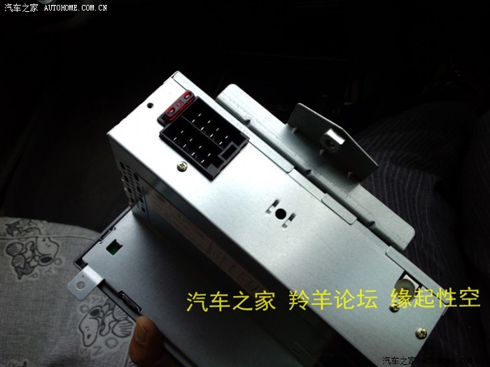

五颗螺丝拆掉,再把两组尾线和天线拔下来,收音机就可以拿出来了。一个人操作,拔尾线没拍照,

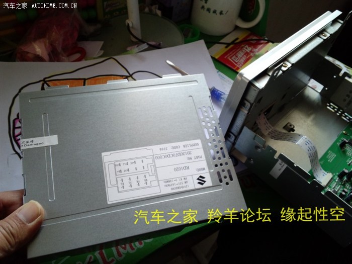

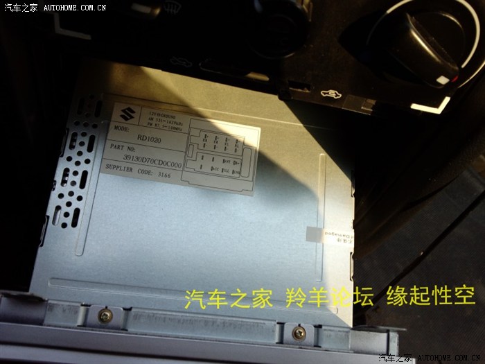

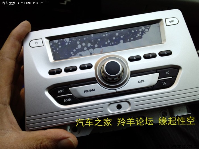

收音机上的铭牌

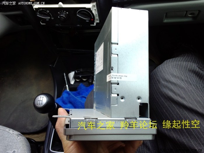

收音机
换个角度
尾线孔和天线孔

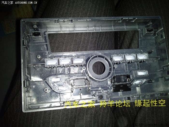

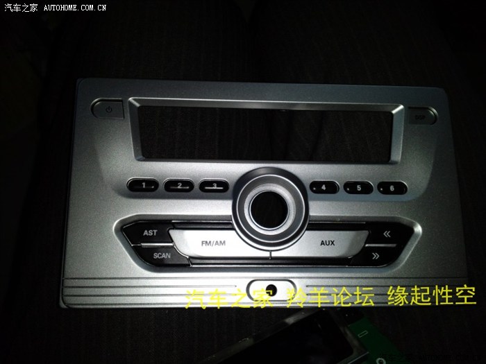

收音机前面板

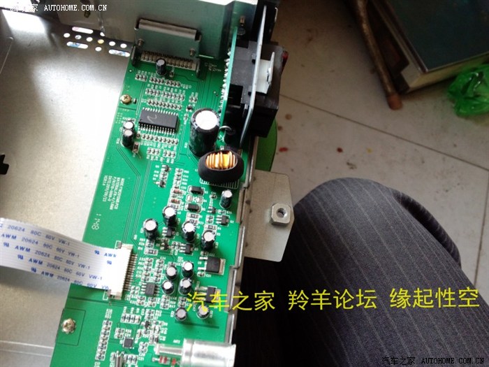

收音机内部图,可以看到非常简单,收音机都没用高频头,而是用集成电路代替高频头

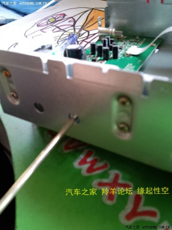

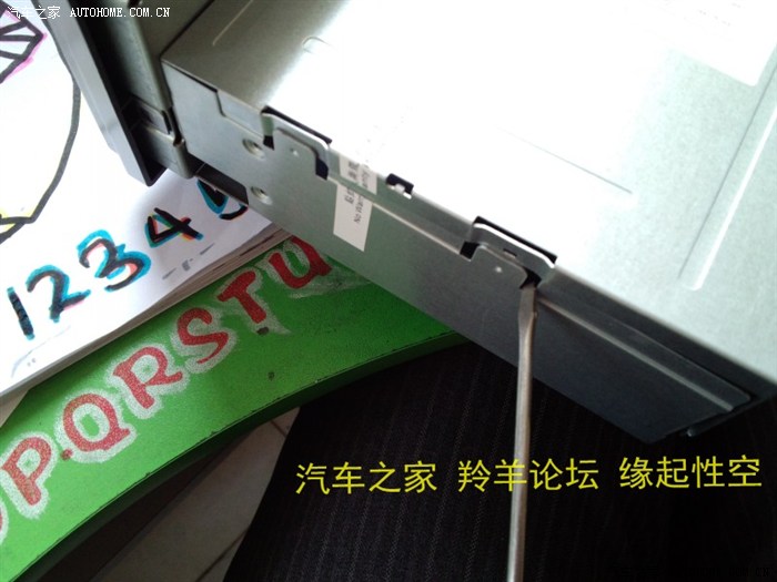

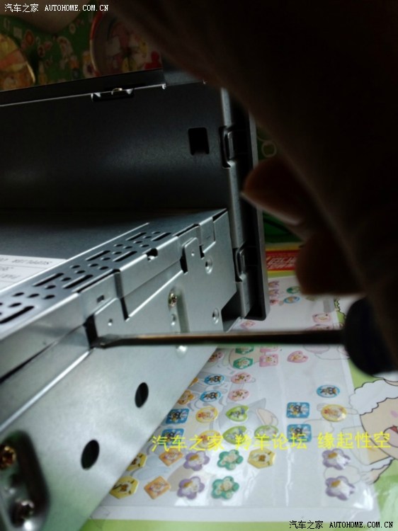

图片顺序有点乱,这是拆开收音机上盖, 用改锥撬
用改锥撬
用改锥撬
取下上盖

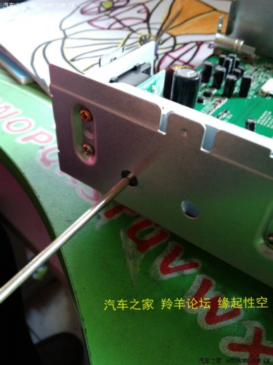

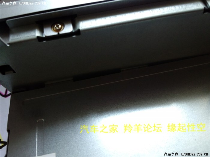

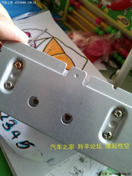

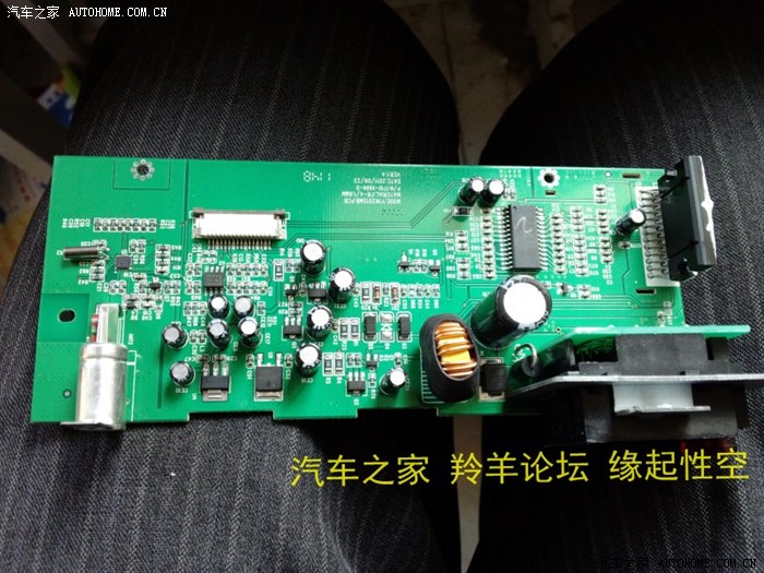

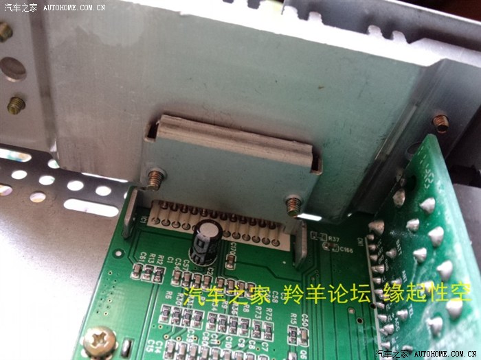

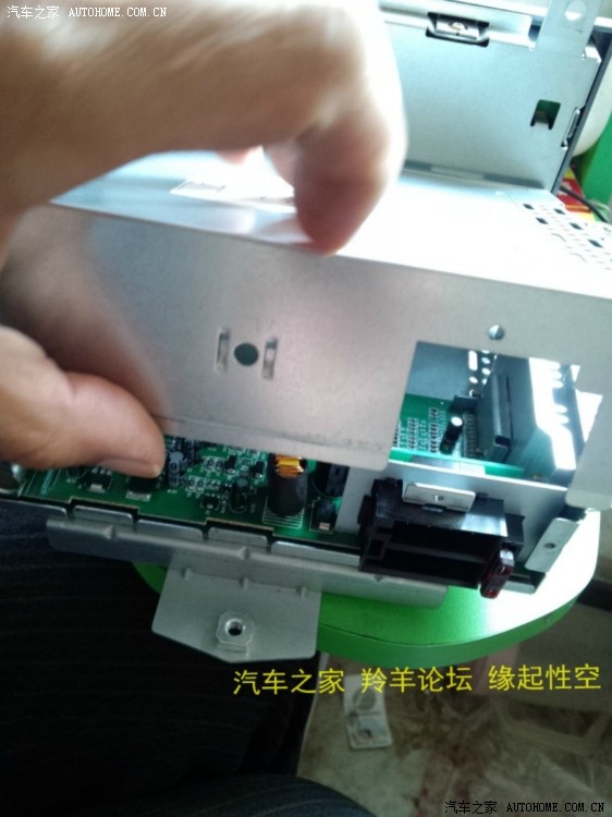

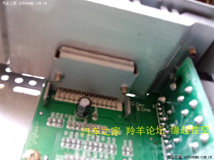

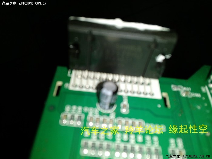

这两个颗螺丝卸下来,电路板就可以拿出来

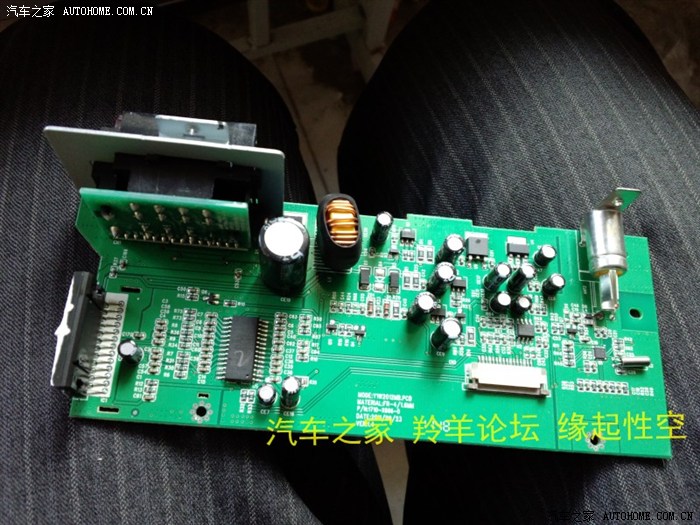

功放块是东芝TB2929HQ,在网上查了一下,这个功放块功率是45*4,在车里也足够用了,也就不打算换功放块了。
电路板全景
电路板全景

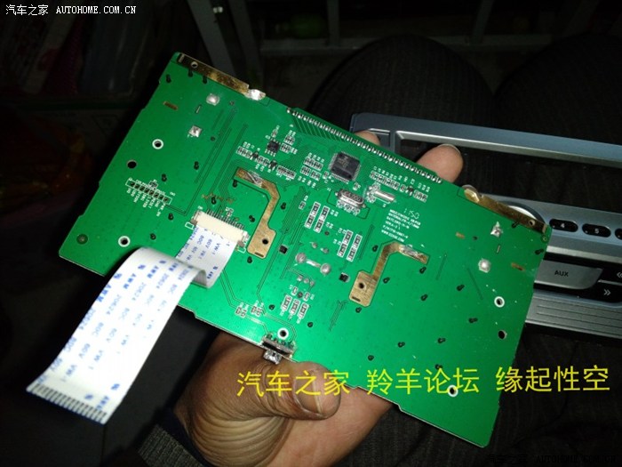

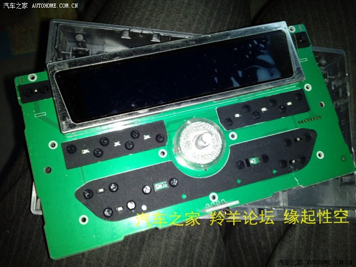

这是控制板和显示屏
面板背面
面板正面

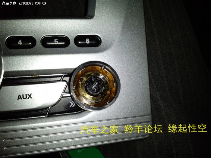

音量钮
控制板

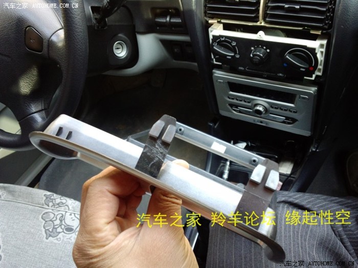

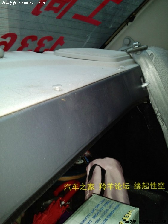

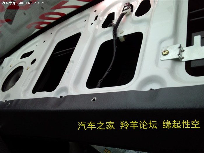

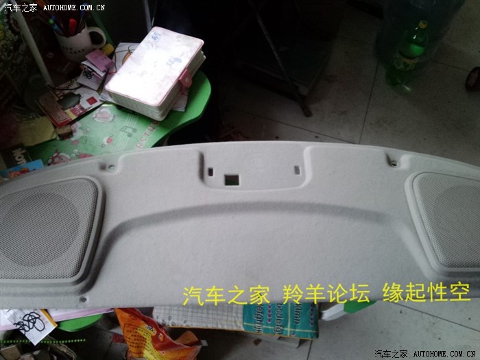

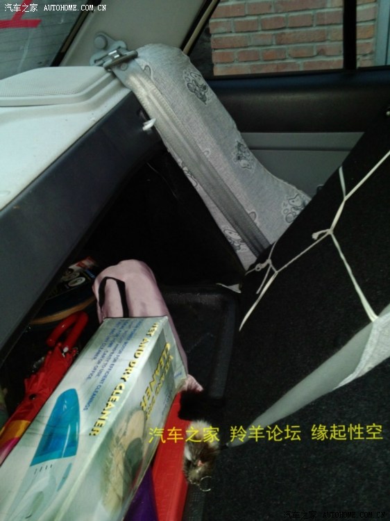

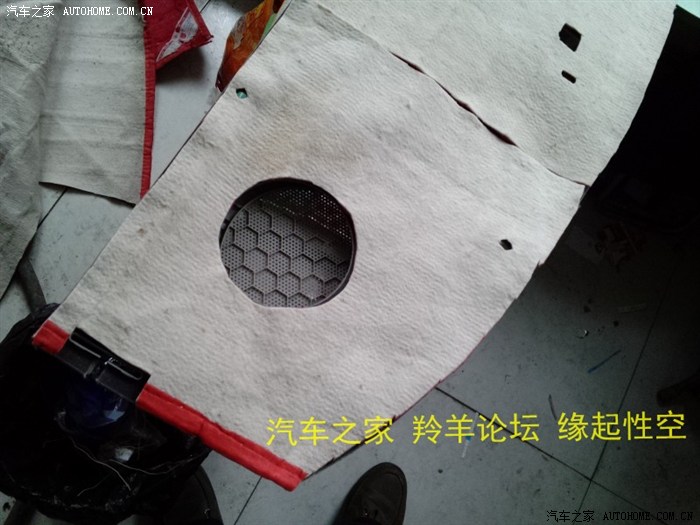

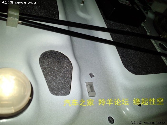

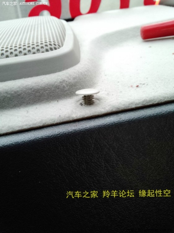

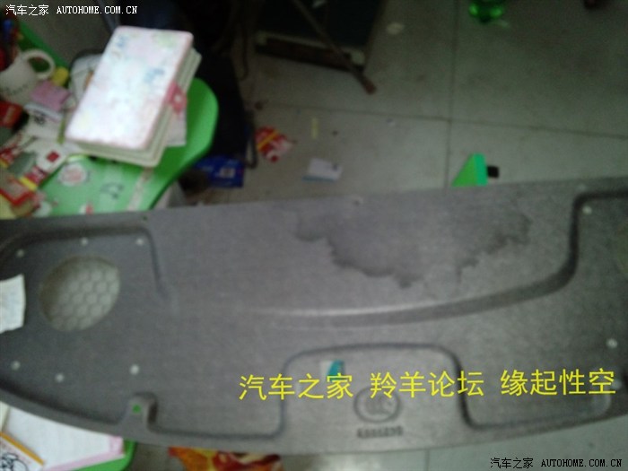

这是拆后喇叭上面的装饰板,一共有五个塑料扣固定。两个穿心扣,3个图片中的这种扣

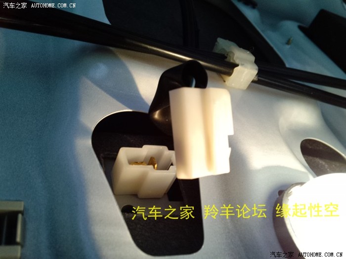

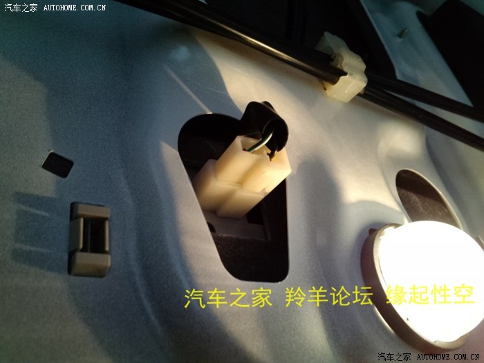

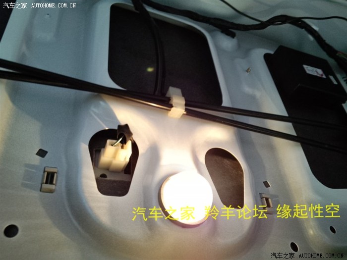

还要把高位刹车灯拿掉,先把电线接头拔掉,也是有两个塑料扣固定,
另一个塑料扣
插头拔掉了

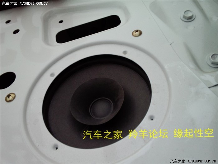

后喇叭
后喇叭装饰板拿掉了

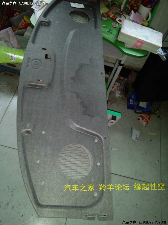

装饰板反面
装饰板正面

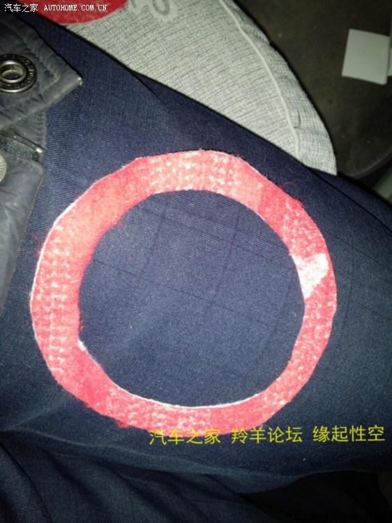

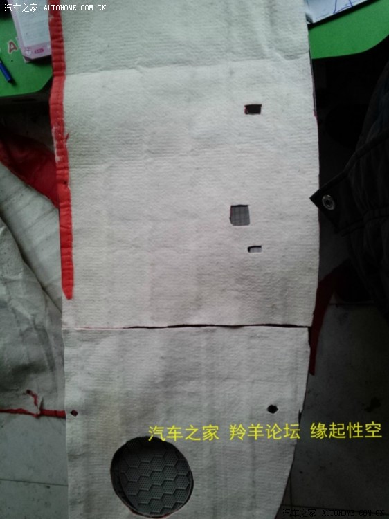

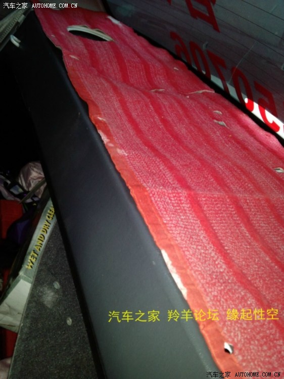

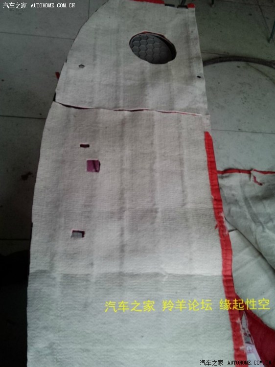

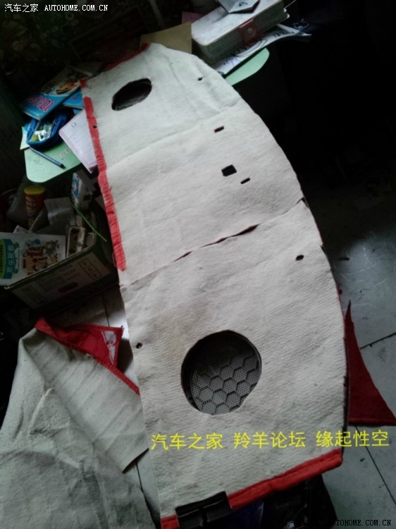

隔音材料用的是废旧电热毯,用剪刀照着装饰板的形状剪好,开好孔
电热毯正面朝上,装好的照片没有拍,很简单的,由于加厚了,高位刹车灯有点不好装

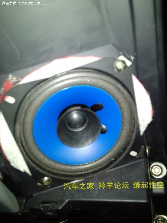

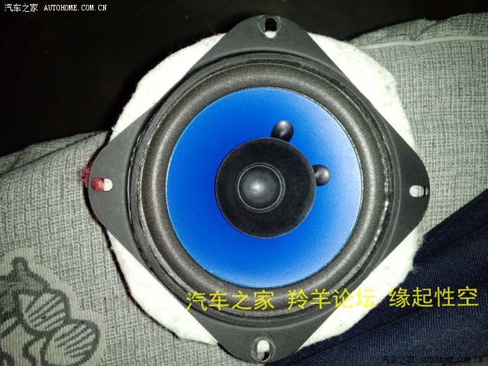

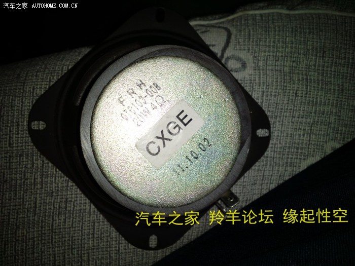

前面的喇叭拆下来了,拆卸过程很简单,就没有拍照

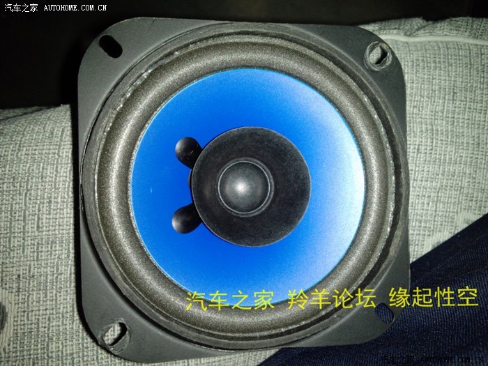

前喇叭

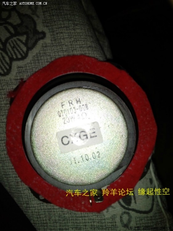

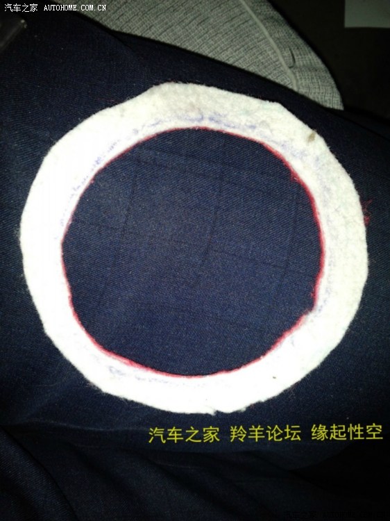

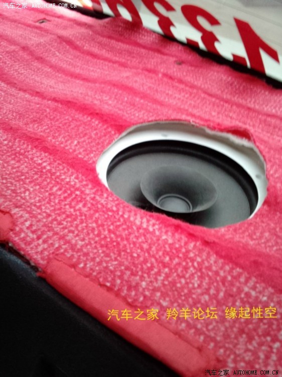

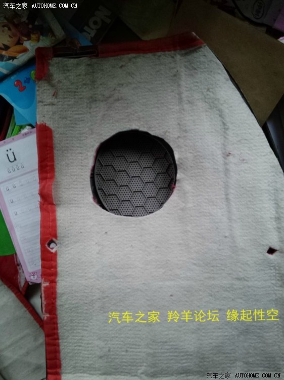

也是用电热毯剪的
套到喇叭上
装好喇叭的样子
装好喇叭的样子
最后试听了一下,共振和破音现象大为改善,可以忽略不计。音质也好了不少。各位车友有什么更好的方案,欢迎共同探讨
