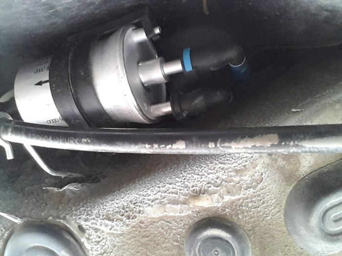

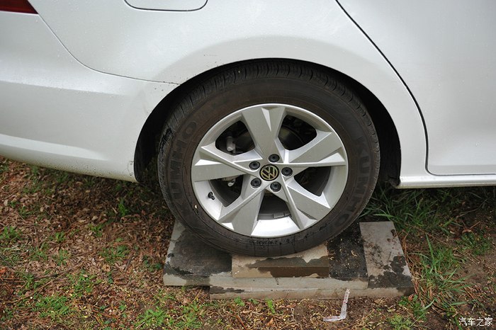

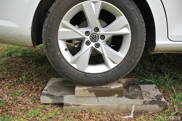

     车子目前行驶2万1千公里,本来想更换空气滤清器、燃油滤清器、清理空调滤清器,找了一处僻静的所在(干活时不想被围观)。用了三块石板,高度大约18CM左右,只垫起右后轮,天空乌云密布,能换上燃油滤就不错了。我还买了一把拆卸汽油滤清器的专用卡扣钳,谁知根本就不需要,单单用手指就可以捏动那个卡扣,非常好分离管子与滤清器本体。不知管不管用,反正先拧开加油口,目的是泄压,过程中流出不太多汽油,是流出而不是喷出,说明管道中已经没有了压力。自己一个人操作手忙脚乱(已经有小雨点了),故过程中有许多图片无法拍摄,见谅!

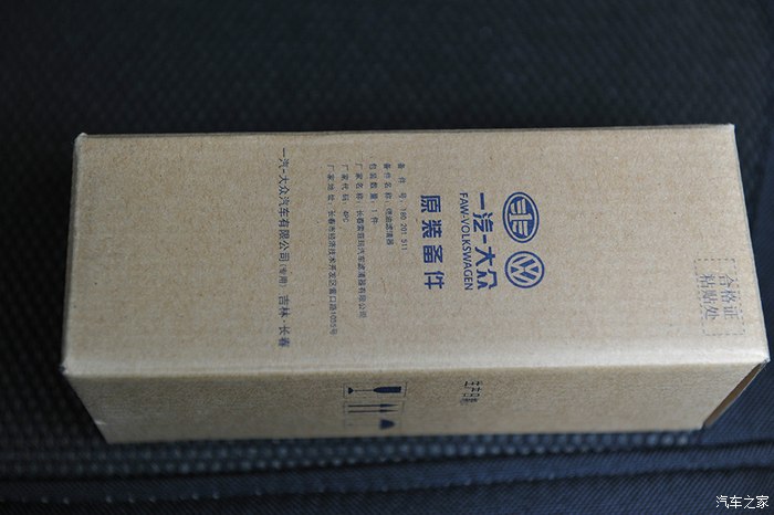

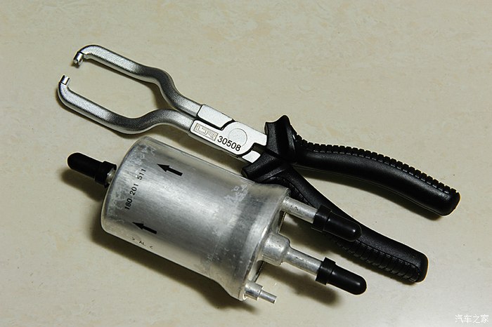

这是网上购的,索菲玛代工的,原装代号:180 201 511
就地取材,三块石板,大约18CM高。

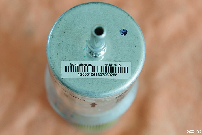

旧的燃油滤清器,是宁波旭友生产的。

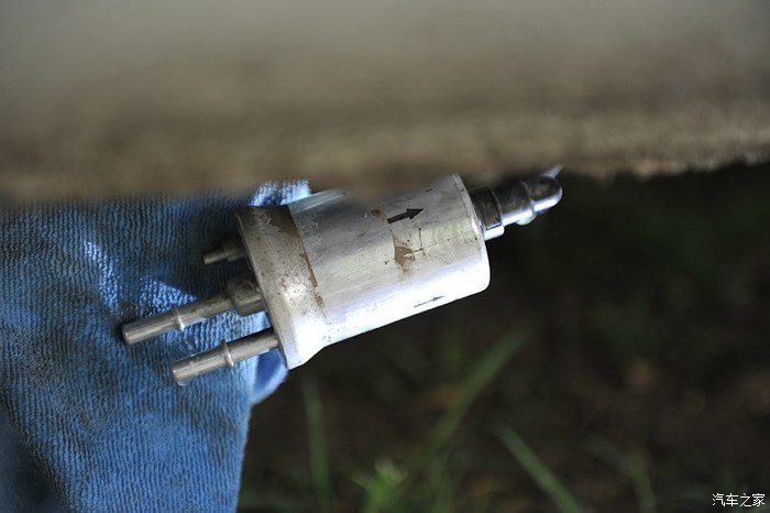

用一块抹布吸附流出的汽油。

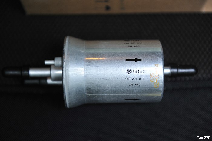

新的燃油滤清器,一定要注意,此款车系一要用“无压力”的滤清器。
专用钳子根本没用到。

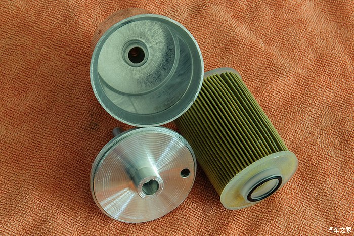

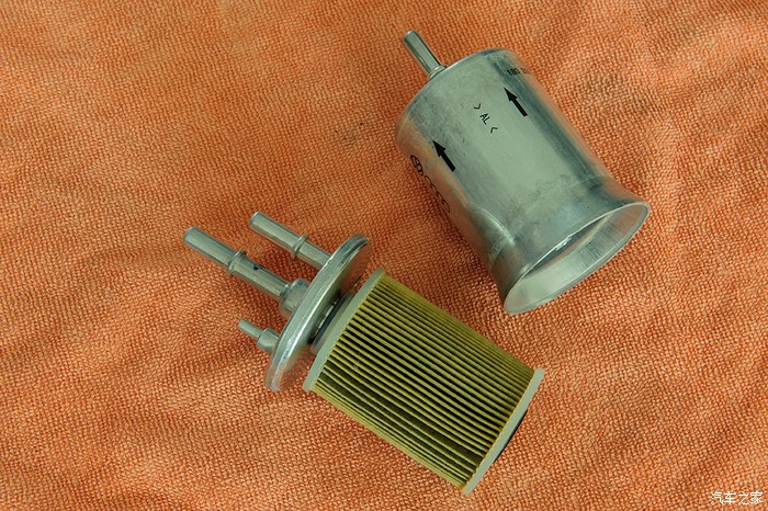

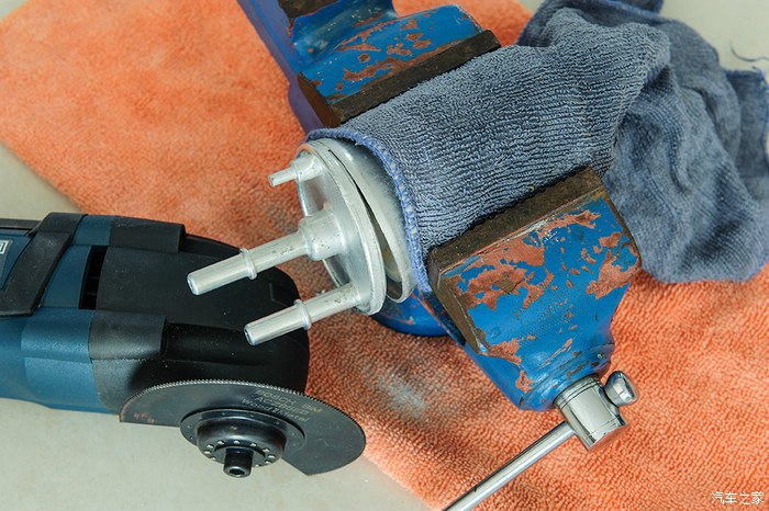

以下为燃油滤清器的拆解详图:

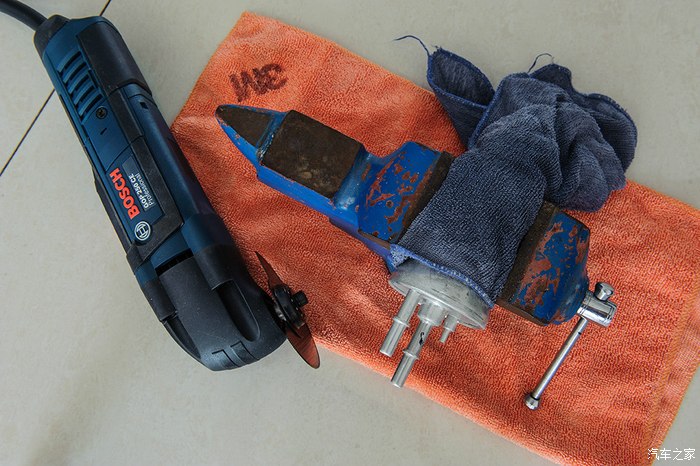

整整齐齐切断,也就是分分钟的事,工具十分称手。

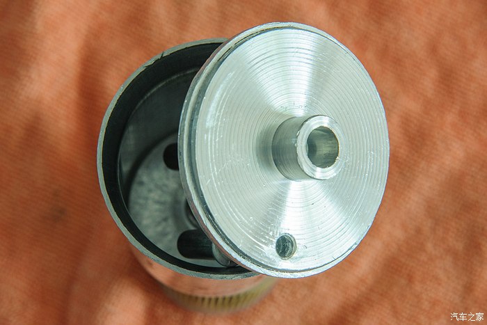

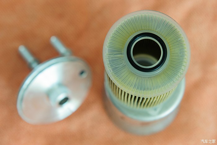

从这张拆解图中就可以十分清楚的看到那一个是进油口,那一个是回油口,那一个是出油口。

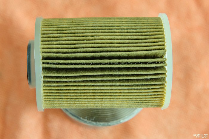

使用了2万1千公里左右的滤芯情况,十分干净,看来换早了,呵呵!
