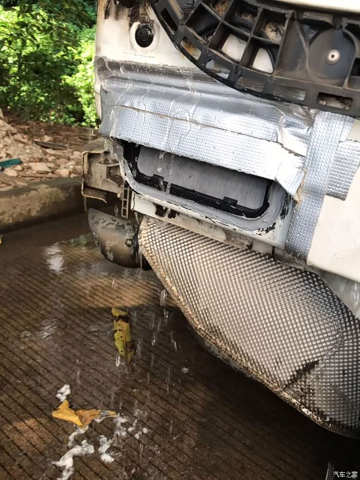

迈锐宝后备箱进水根本解决方法

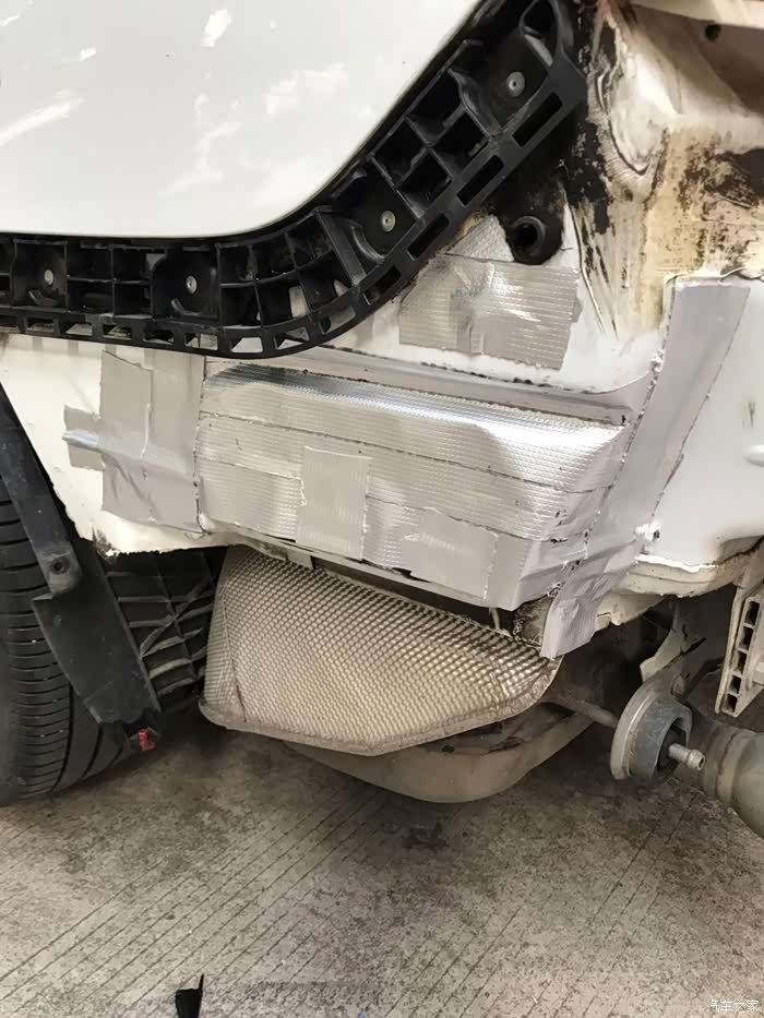

搭个雨棚,不要以为是封住,其实下面是透气的

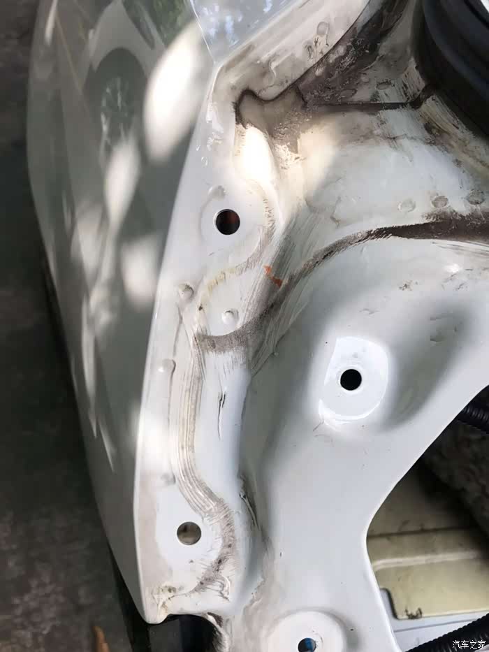

记得把密封圈区域清理干净,如果有沙子就回不密封

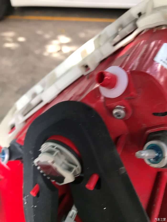

看到这个白色脚垫没有,原车是用EVA泡棉,久了后都没有弹性,直接上这个水龙头的脚垫,好的很

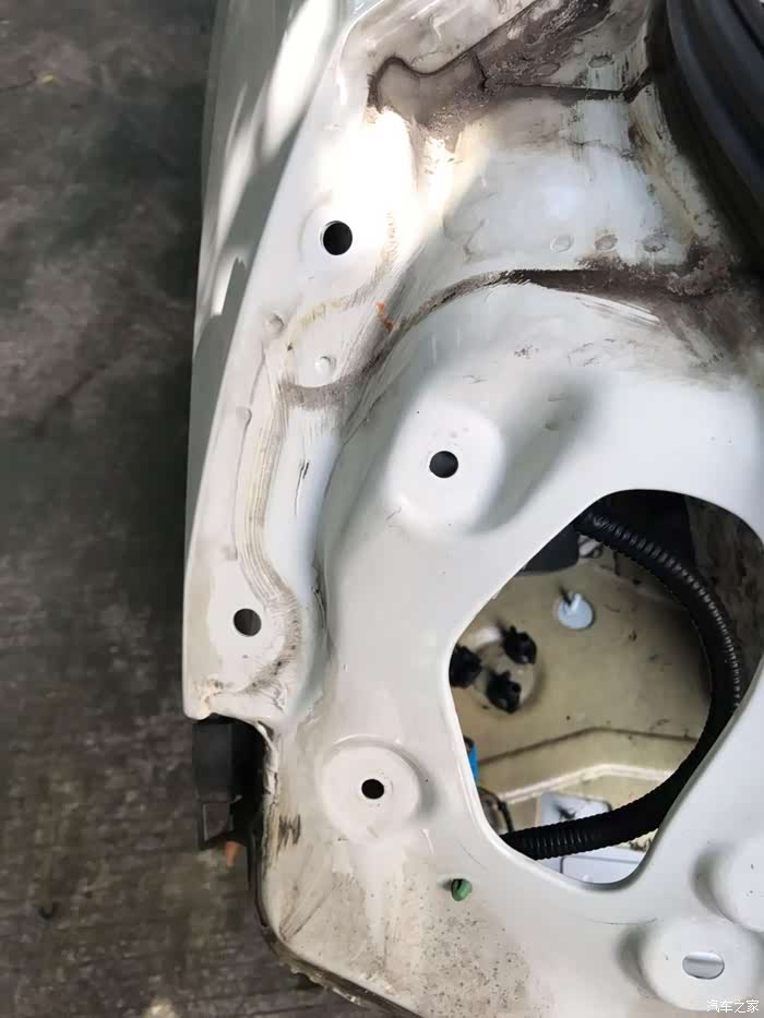

这个圈圈也要用漏补贴贴上
迈锐宝后备箱进水,去维修店搞了一次打胶照样进水,打的胶根本和塑胶不粘的,所以自己回去后大搞一番,终于解决了根本问题:

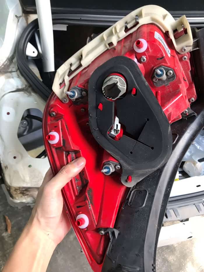

1.后尾灯螺丝柱 定位柱换淋浴花洒的接头脚垫(白色那个,要买好的,耐热的那种,(太阳晒后不会变形,大小也刚刚好大小)

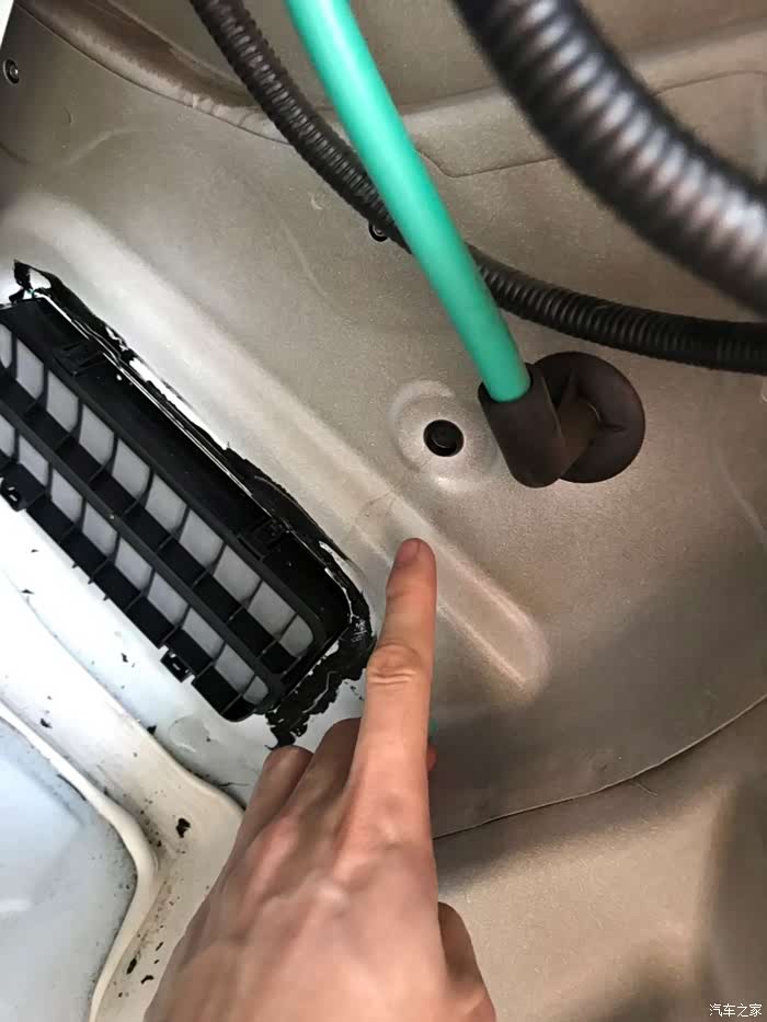

2.淘宝买一些漏补防水贴,看图,首先是为减压阀盖个棚子,像家里门前的雨棚,这样雨水就顺着雨棚滑下避过减压阀(说白了减压阀打胶是没有用的,胶不沾,照样进水,唯一方法就是让水不经过减压阀!!!重要的事情说三扁。
3.在减压阀上面还有个塑胶盖子,不知道是用来干嘛的,那里也进水,也用漏补胶贴上。
