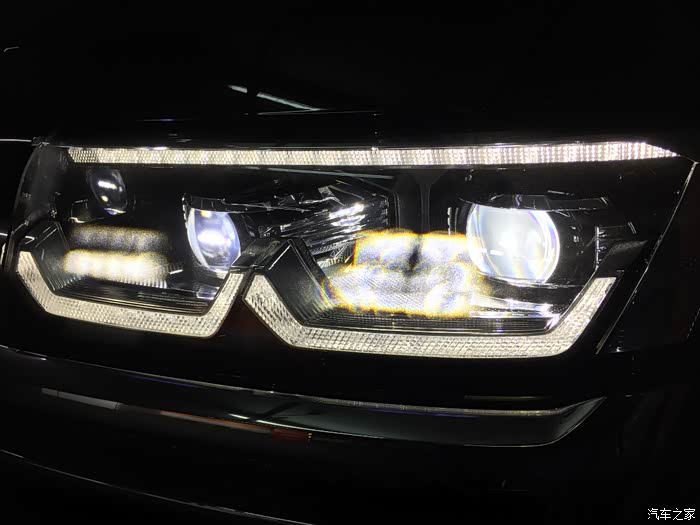

左侧大灯,远光开启

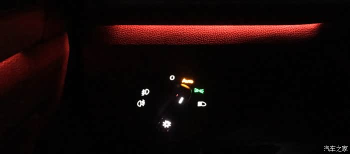

3、如果想开启AFS和智能远近光,必须设置为旅行模式靠右,并且大灯控制必须调到auto才会启动。大灯开关如果设置为最下面一档,为近光常开模式,则AFS功能不启动,无法开启智能切换远近光功能,只能手动开启远光。此时左侧大灯的切线折角调节功能取消,切线折角常在。

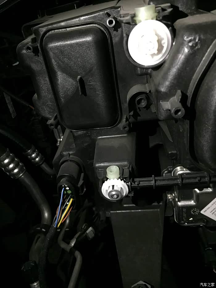

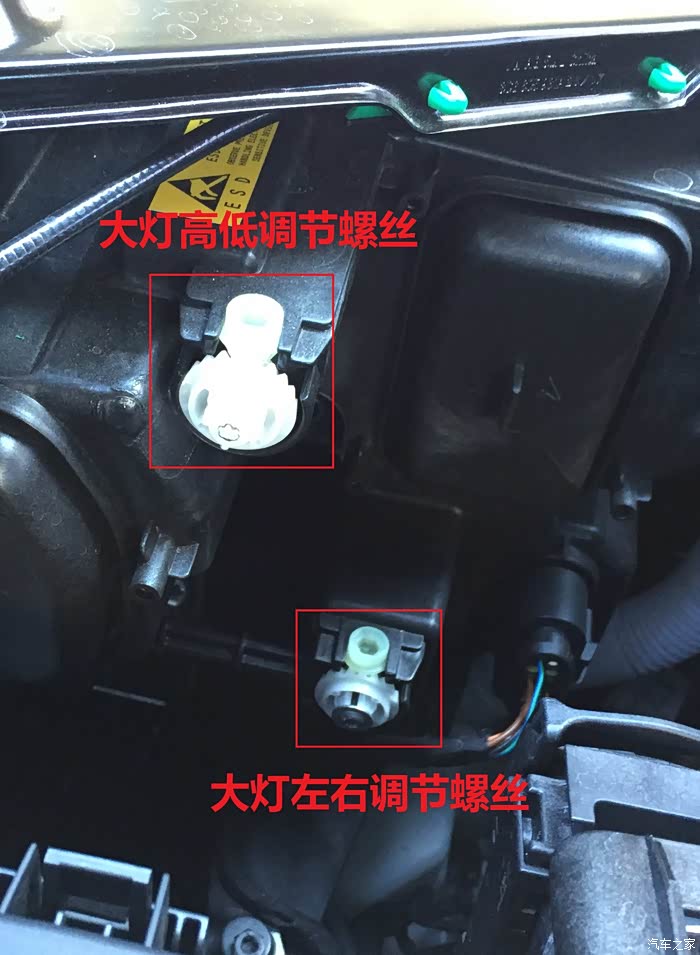

9、如何手动调节大灯初始高低角度:正面对墙大概数米左右的距离,打开发动机舱盖,直接旋转大灯后面的位置靠上的内六角螺丝即可。大灯打开状态下看大灯切线即可轻松调节水平高低角度,且调节范围极大,感觉上范围从负30度到正60度,都射到二层楼高了(具体角度没有精确测量,估计的)。见配图

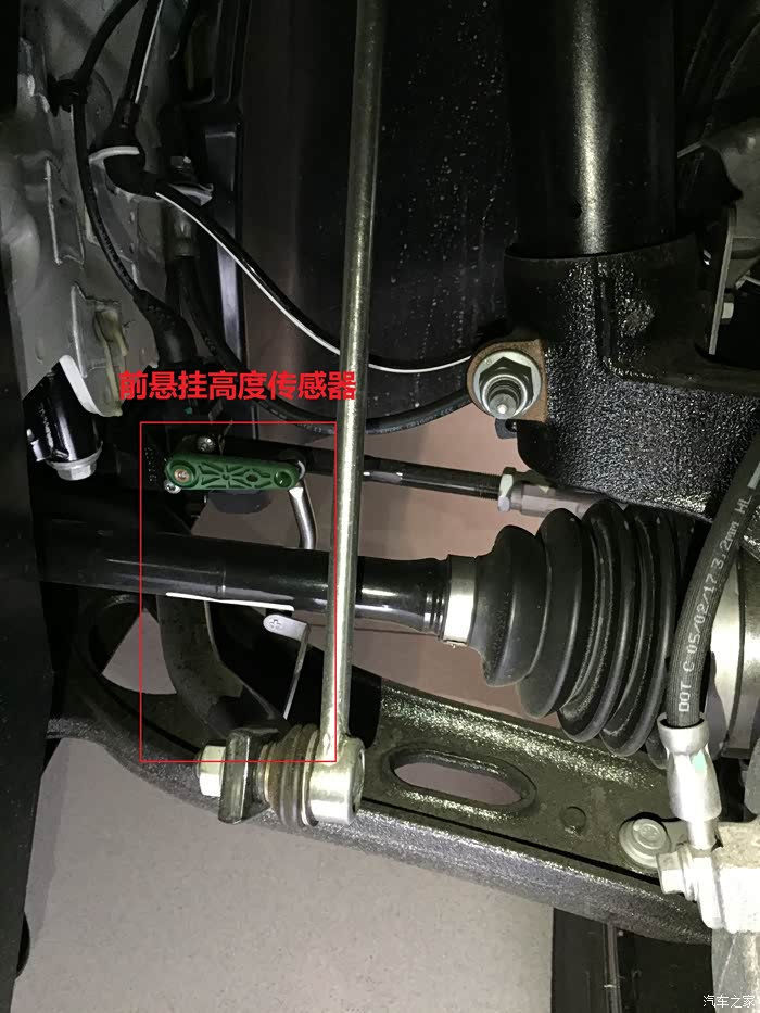

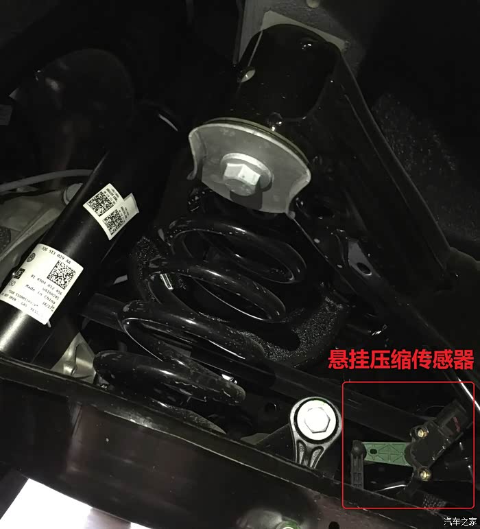

10、车辆运行中会根据前后悬架的压缩程度实时调节大灯照射角度。加速时车头扬起自动降低大灯照射角度,减速时车头降低自动抬高大灯照射角度,后备箱拉货导致车头扬起也会自动降低大灯照射高度。豪华及舒适的led大灯也有这个高度自动调节功能。见配图悬挂绿色感应部件。
11、如何手动调节大灯初始左右角度:打开发动机舱盖,旋转大灯后面的位置靠下的内六角螺丝可以调节。注意关键点如下:熄火不打开大灯的话只能盲调,很不直观,而且很容易调过头。打开电源后,如果大灯开关置于auto档,无论发动机是否启动,大灯的AFS左右调节电机会锁死左右转向机构,此时无法调节左右,会卡卡的打齿,且近光的切线折角会关闭,左侧近光切线是一条直线没有折角,不方便直接观察调节左右方向。必须将大灯开关置于最下面常开近光的位置,此时AFS电机不会锁死齿轮,可以调节左右角度,且左侧大灯的切线会常开,方便参照切线折角的位置调节左右角度。调节时,因为调节左右的内六角螺丝是通过一根杆转换一次方向再调节转向角的,所以一只手拧内六角,另一只手直接转那根传动杆,会比较方便省力且直接。不过依然会导致手很疼……。PS:调节左右角度时,为了易于观察,可以把右侧大灯高度调低。

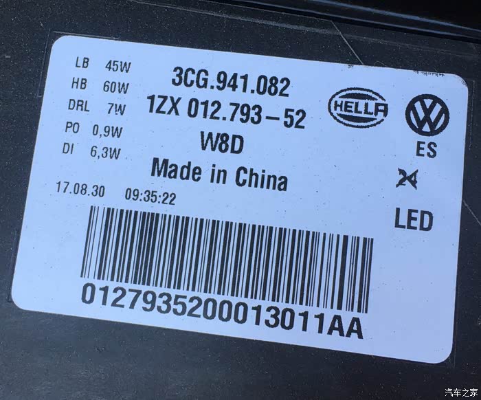

大灯标签
大灯控制开关
前悬挂
后悬挂

左侧大灯后侧调节螺丝
右侧大灯后侧调节螺丝

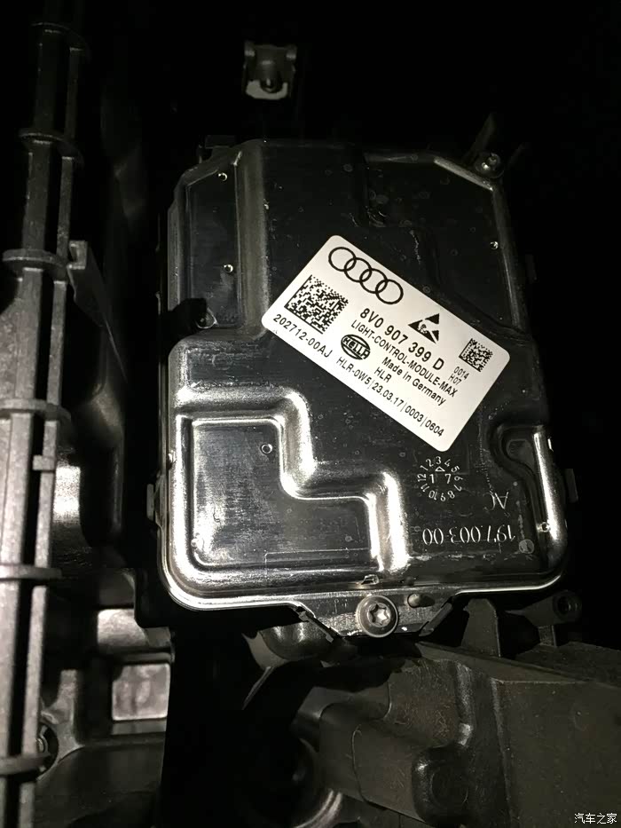

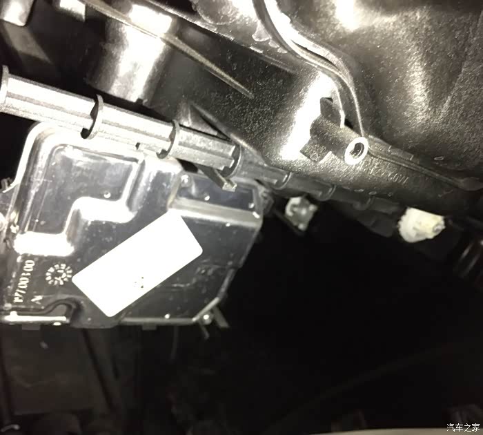

大灯后面的控制电脑
大灯后侧的左右调节的传动杆

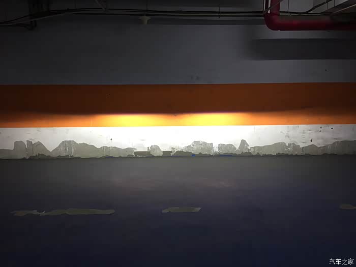

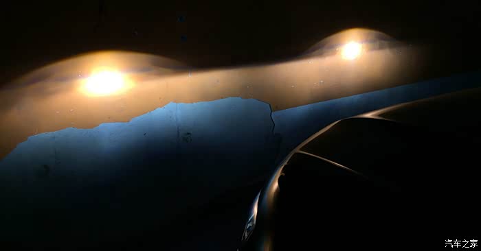

近光灯,旅行模式靠右,距墙大概3米,大灯开关在近光模式,所以左右两侧切线都有。
近光灯,旅行模式靠左,大灯切线没了,一条直线,同时AFS也关闭了,智能远近光也有只有开闭模式,距墙大概4米。
近光灯,旅行模式靠右,距墙大概4米,大灯开关在近光模式,所以左右两侧切线都有。

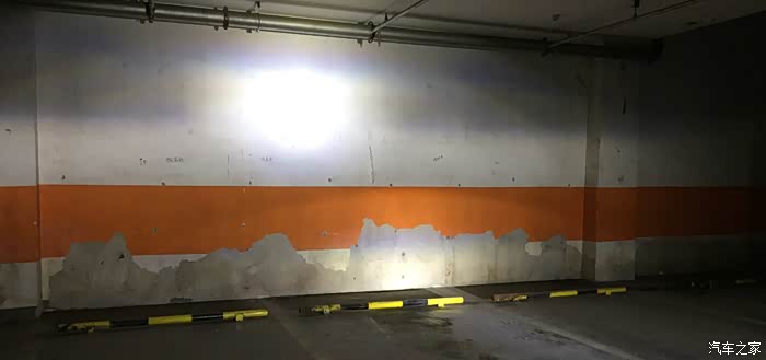

远光模式,距墙大概3米

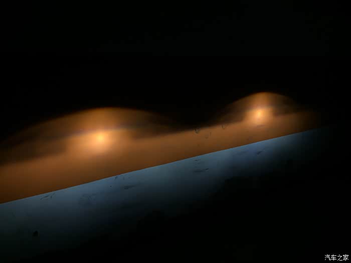

不同曝光下,观察光型和亮度的分布范围,远光模式曝光01。
像不像两个蘑菇……
因为距墙比较近,站车辆正中间拍照,会挡住光线,所以从侧面拍照。
可以看出最亮的点在透镜正前方最中间,下面的图依次可以看出,光线很集中的照射,没有发散、或歪。

不同曝光下,观察光型和亮度的分布范围,远光模式曝光02
不同曝光下,观察光型和亮度的分布范围,远光模式曝光03
不同曝光下,观察光型和亮度的分布范围,远光模式曝光04,这张比较接近于人眼观看的效果。
实际看车近距离射到墙上的光斑很刺眼!
实际看车近距离射到墙上的光斑很刺眼!
不同曝光下,观察光型和亮度的分布范围,远光模式曝光05
不同曝光下,观察光型和亮度的分布范围,远光模式曝光06
