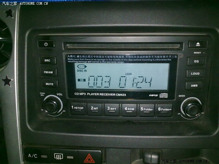

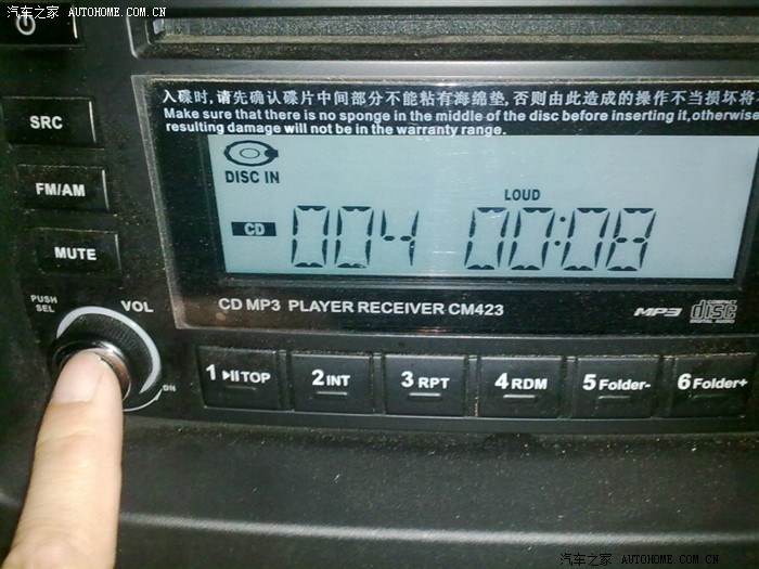

本人对于音响的效果还是很挑剔的,这和我以前的专业(DJ)有直接的关系.提车回来就把音响调试了一下,感觉M2的音响效果是可以很好的,只需要简单调一下就可以了,下面把方法说一下,供大家参考:

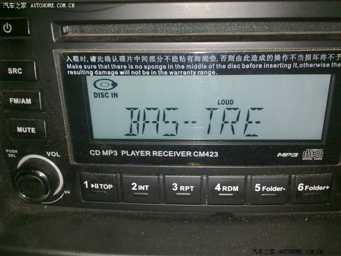

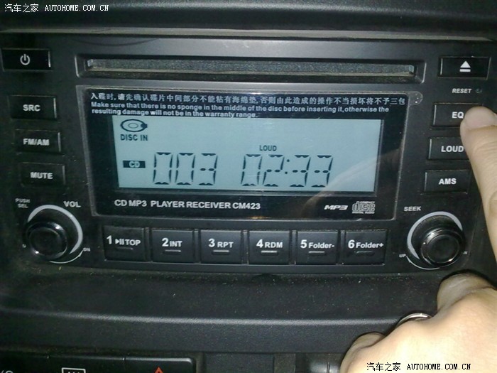

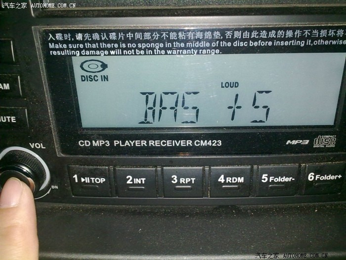

上图中的LOUD键是低音增强键,显示的时候是开着,不显示的时候则是关闭,我们选择显示状态;“EQ”键是选择音效的,如下图,依次按下“EQ”键来选择音效
直到显示这个“BAS--TRE”
音效就选择好了

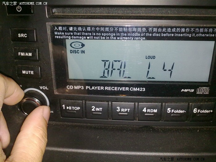

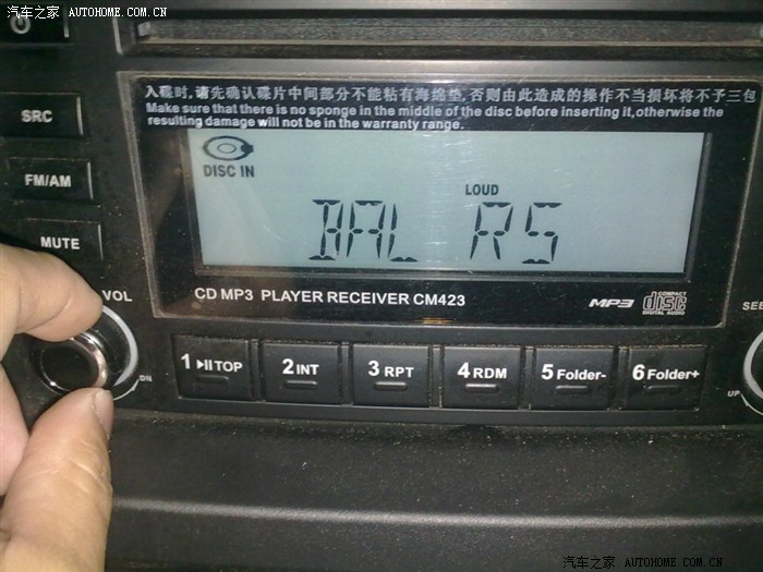

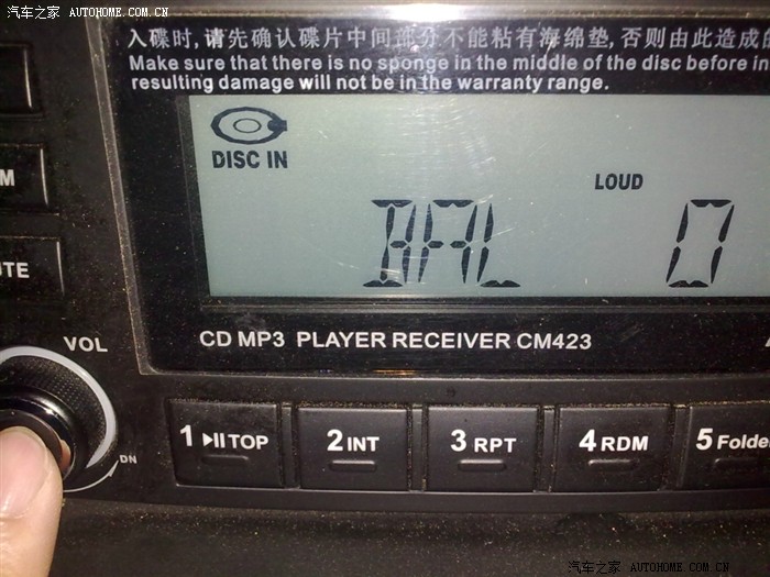

下面这个是调左右喇叭平衡。依次按音量钮显示BAL 在0为左右音量一样大
显示BAL L时,数值越大左喇叭音量就越大
显示BAL R时,数值越大右喇叭音量就越大

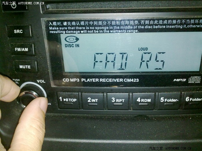

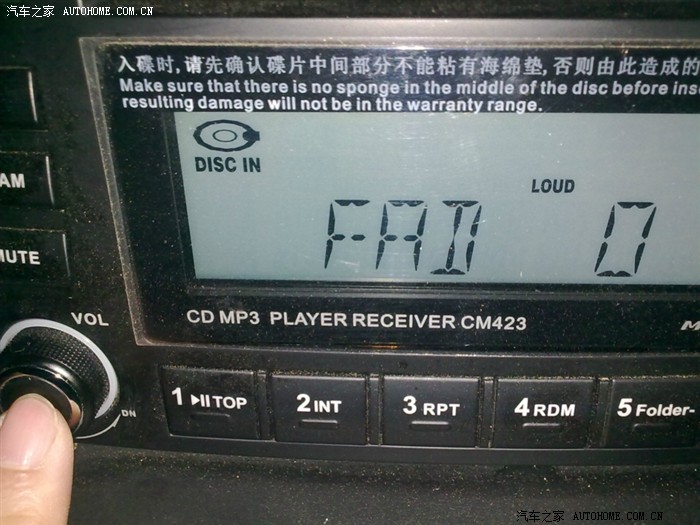

下面是调前后喇叭平衡,依次按音量钮显示FAD

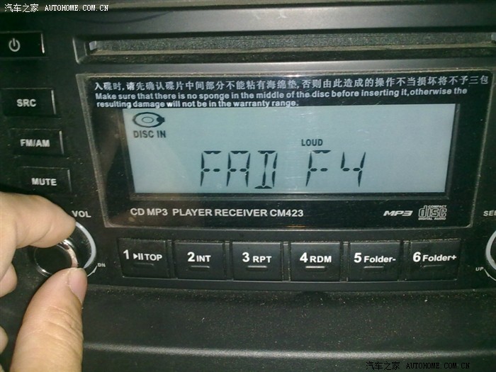

转动音量钮 显示FAD F是调前喇叭数值越大前喇叭音量越大,同时后喇叭音量越小
转动音量钮显示FAD R时,是调后喇叭,数值越大后喇叭音量越大,同时前喇叭音量越小。
直到显示这个“BAS--TRE”
音效就选择好了

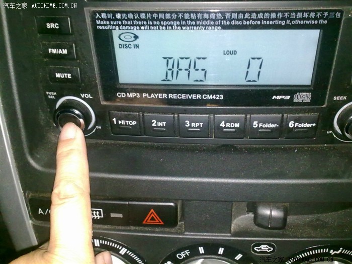

接下来按音量键
按一下,显示“BAS”这是低音
如下图向右转动音量钮,随着数值增大低音越重,最大数值为7. 5就比较混重了

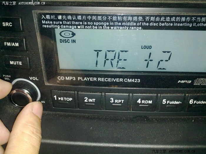

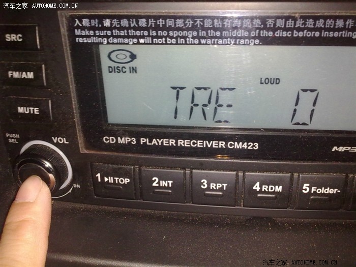

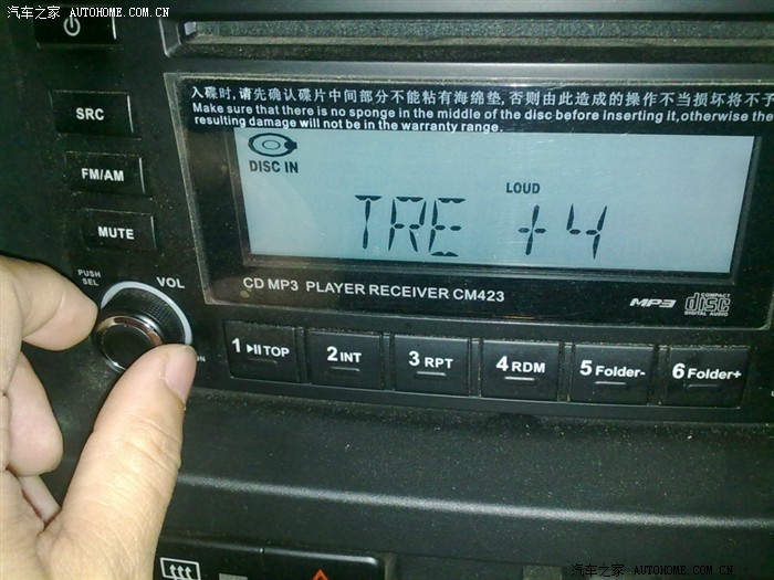

下面调高音:依次按音量钮两下显示”TRE”
向右转动音量钮数值为2或3都可以,高音效果就出来了。
3或4就相当清晰了
