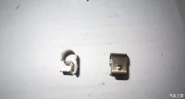

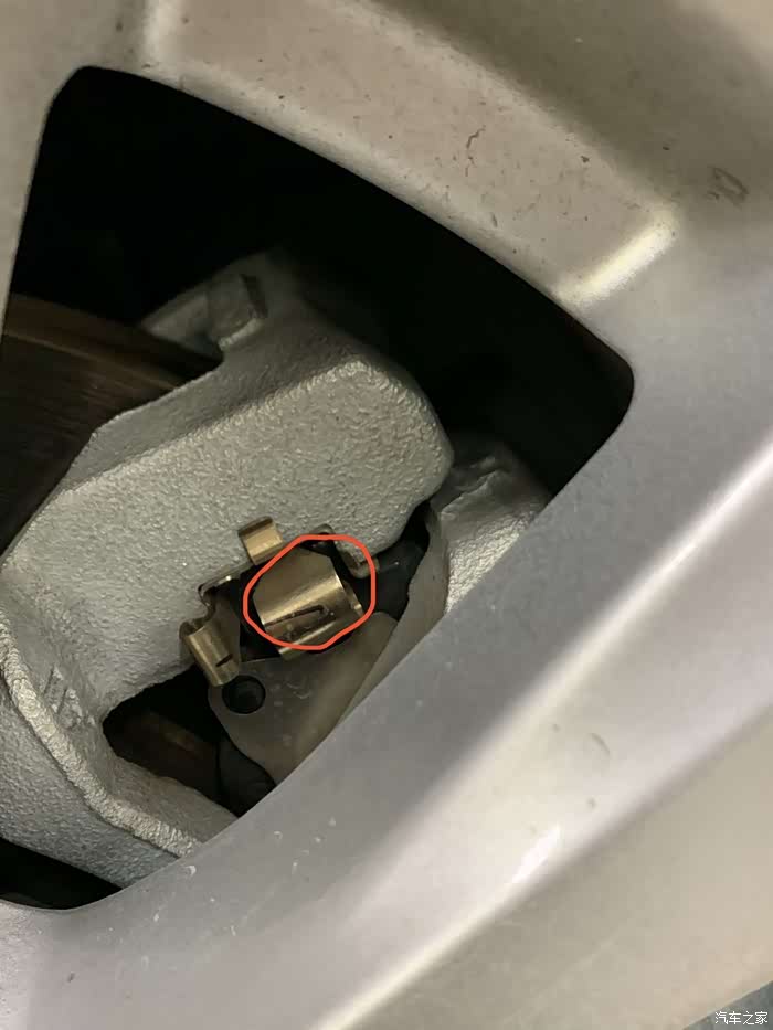

15款凯美瑞2.5G,行驶是了7万公里,出现踩刹车异响金属声,大概在4-5万公里左右,在重庆问了3家4S店,都说只能换新片才能解决,开段时间还是会响的,这声音对开车没有任何问题的,还说是丰田和雷克萨斯通病, 于是我把车子开到朋友修理厂让他来研究下,他坼下轮胎看了下,说刹车片在卡得不紧,因为原车只有一颗刹车报警卡子,他叫我多买几颗报警卡子,安装在刹车片上下两段,装好之后,试车,这下刹车异响完美解决了,困扰我1年多的问题终于解决了,真是小材大用啊
刹车片报警卡子
