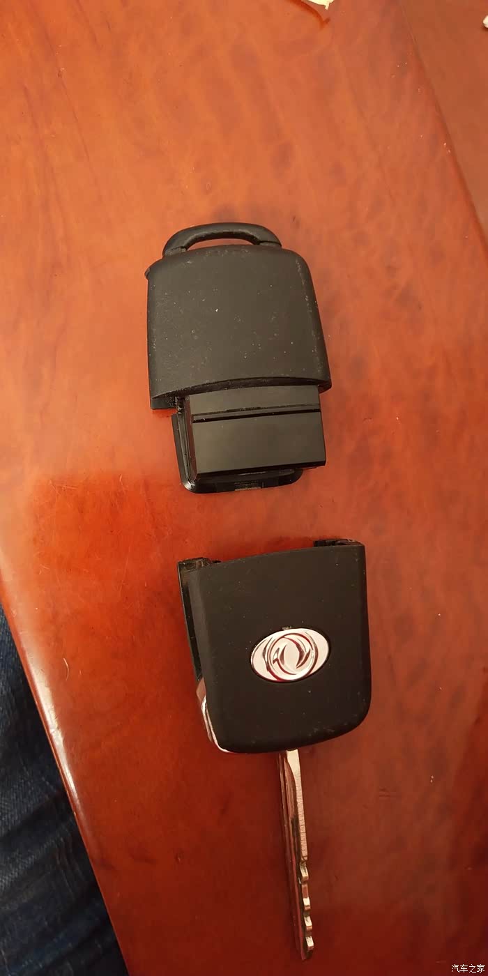

闲来无事,拆拆拆!近期准备自装一键启动,无钥匙进入,但又想保留原钥匙,拆开看下,有改过的交流下。

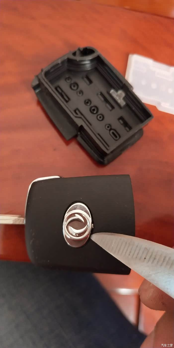

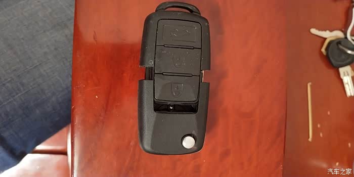

没有螺丝,用指甲撑开就行。
那横条就是卡槽。
也是用指甲撑开。

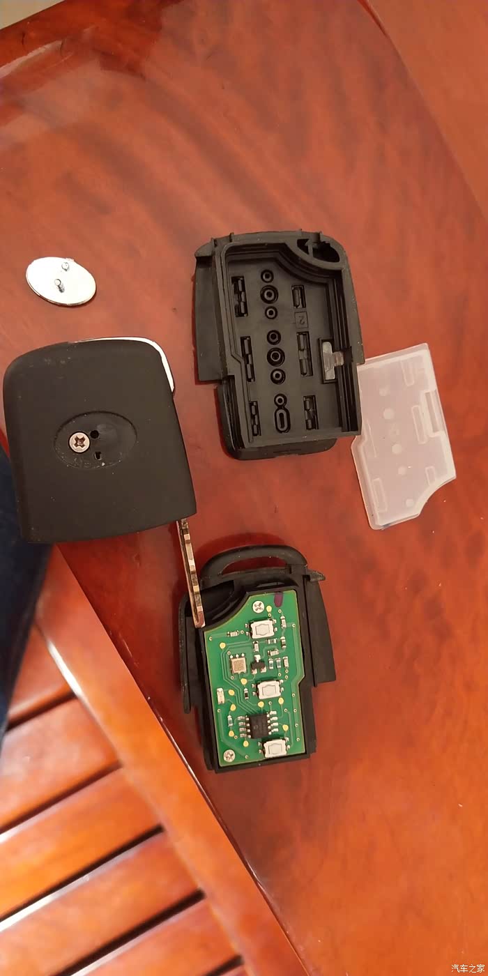

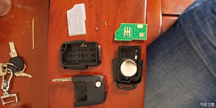

见到庐山真面目了!!
别小瞧了,百来块呢!暴利!

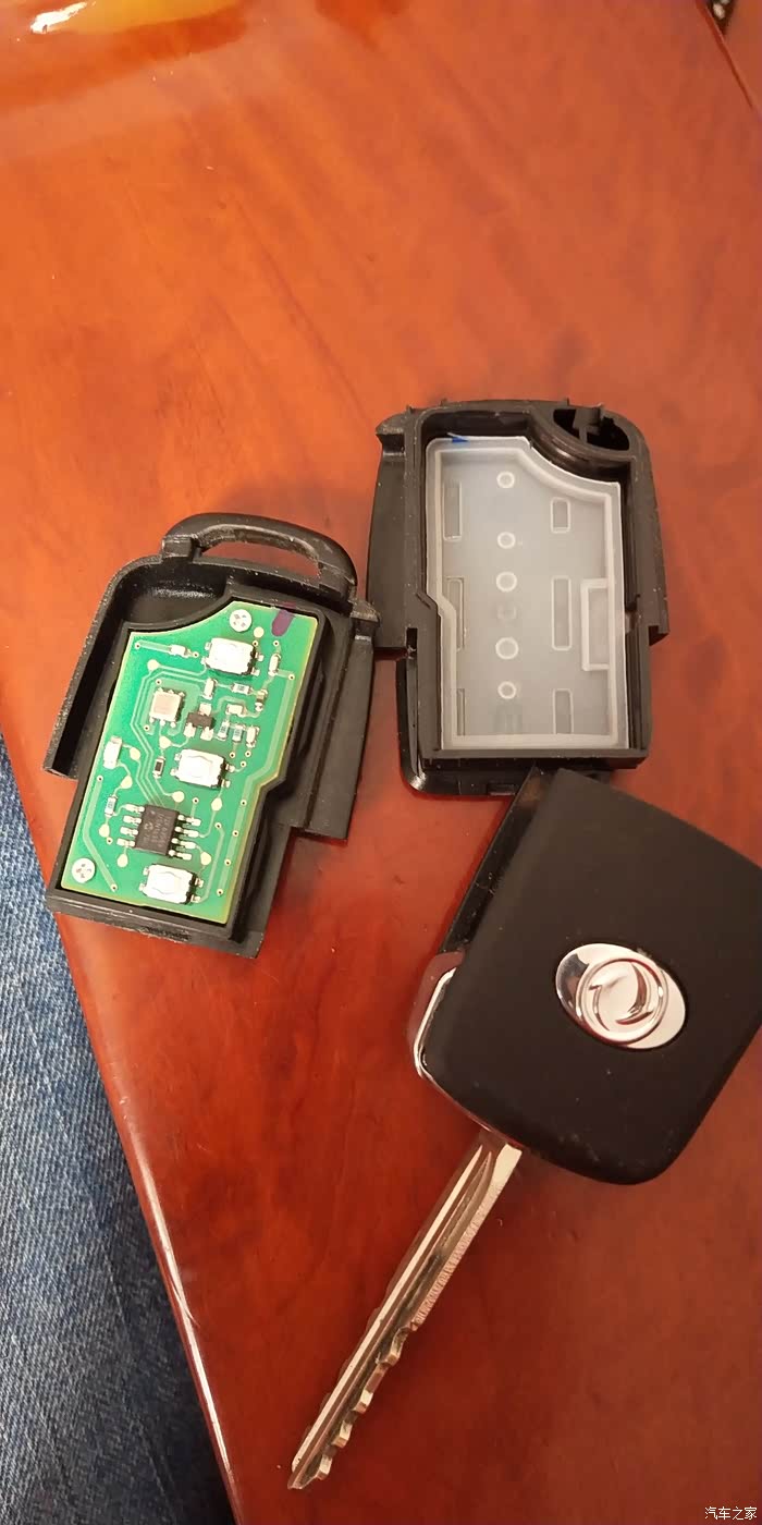

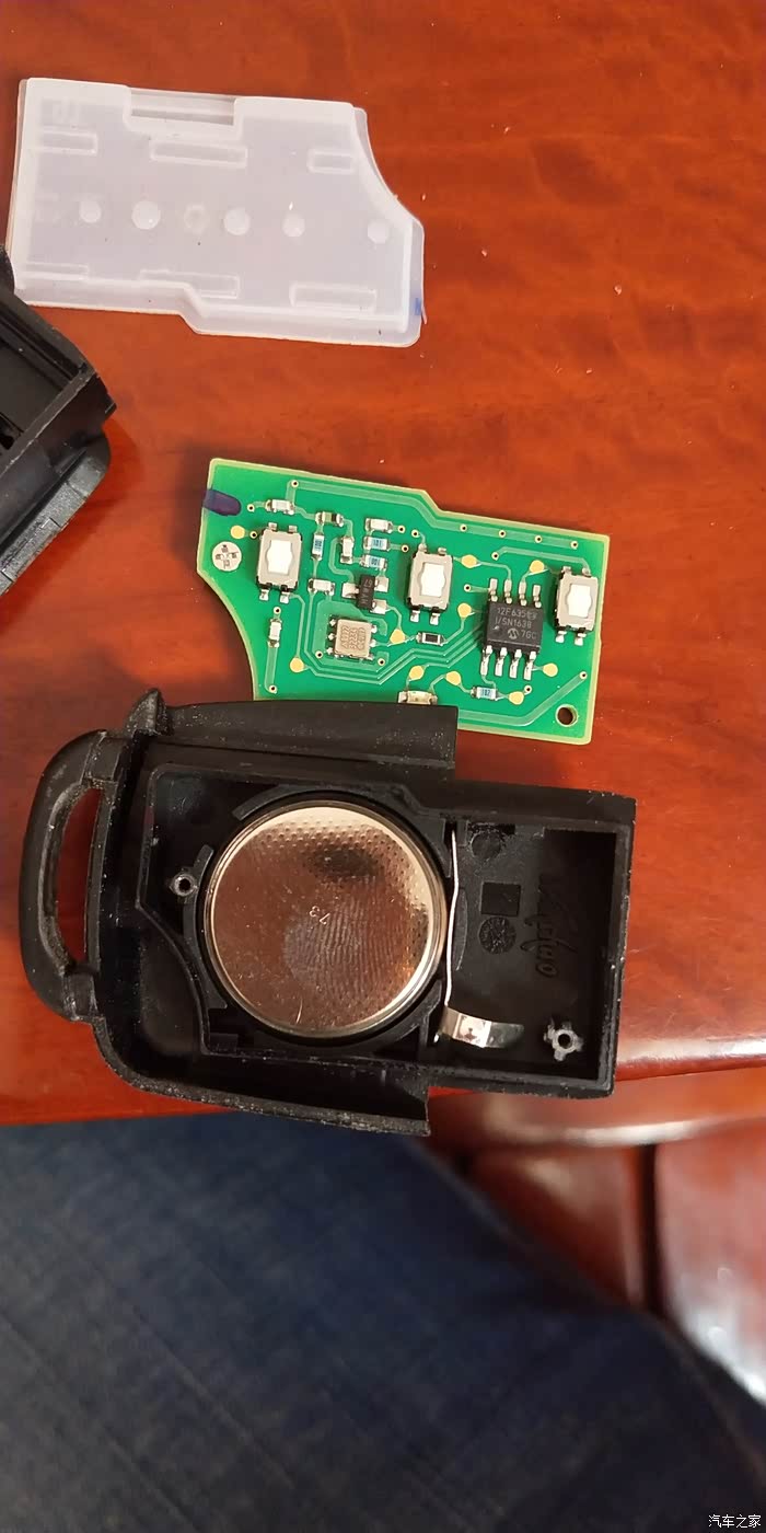

拧开二个小螺丝。

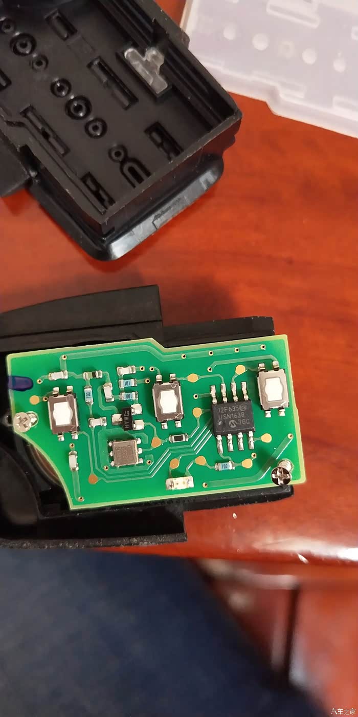

主角登场!电池边的槽可以利用啊!准备用来放私房钱!
不了解无钥匙进入的感应块是啥样的,能不能放这里。

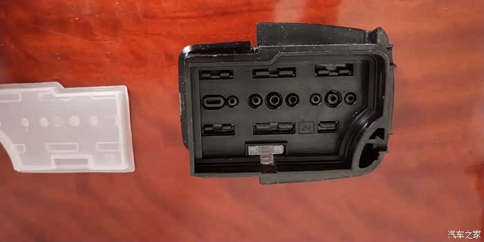

全家福!
这是按键板面

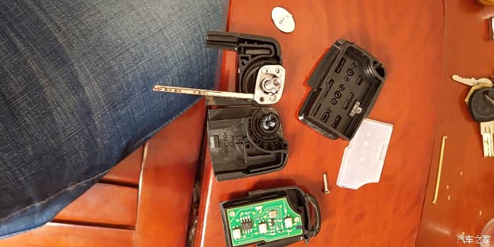

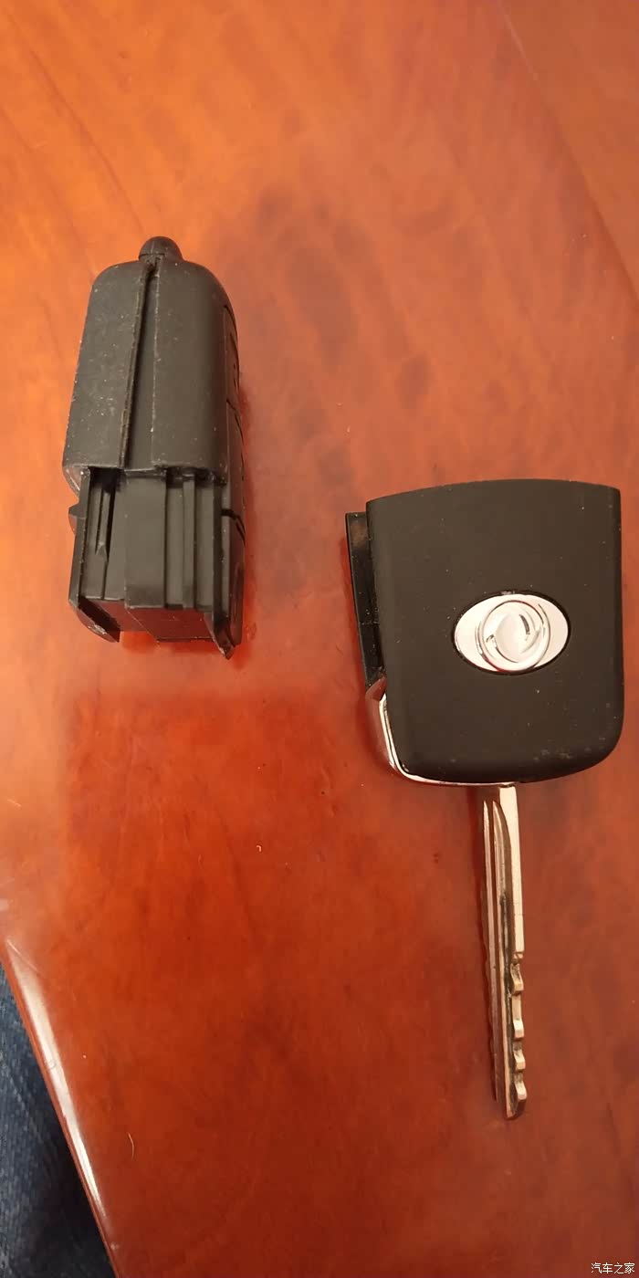

肯定继续疯狂拆!
我猜到有螺丝,果然…
也是撑开。

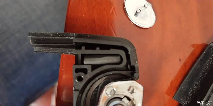

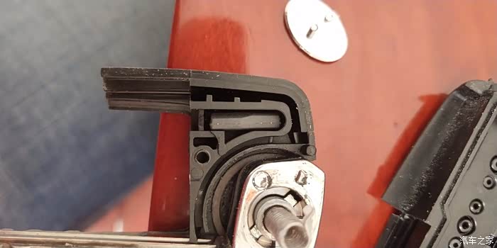

小心弹簧,慢慢分开二半
中间的小长条,一小粒就是发动机防盗感应块,没它靠近点火开关附近的感应线圈是启动不了的。
完成收工!
尽量别拆钥匙头,弹簧不好装,里面也没啥的。
