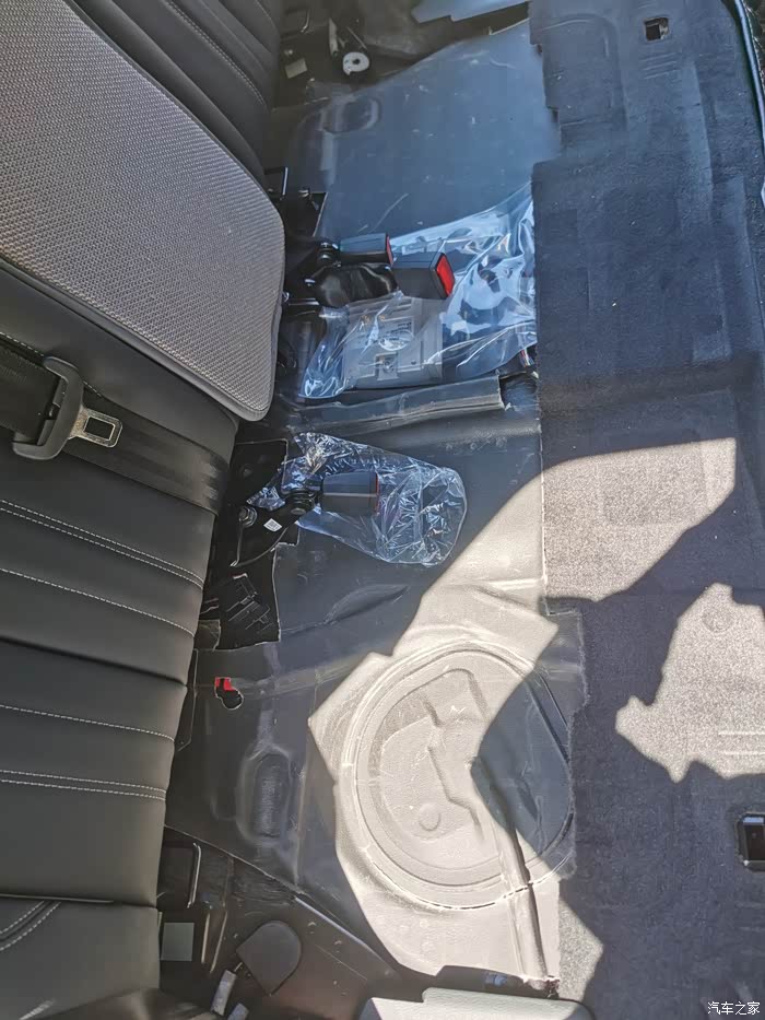

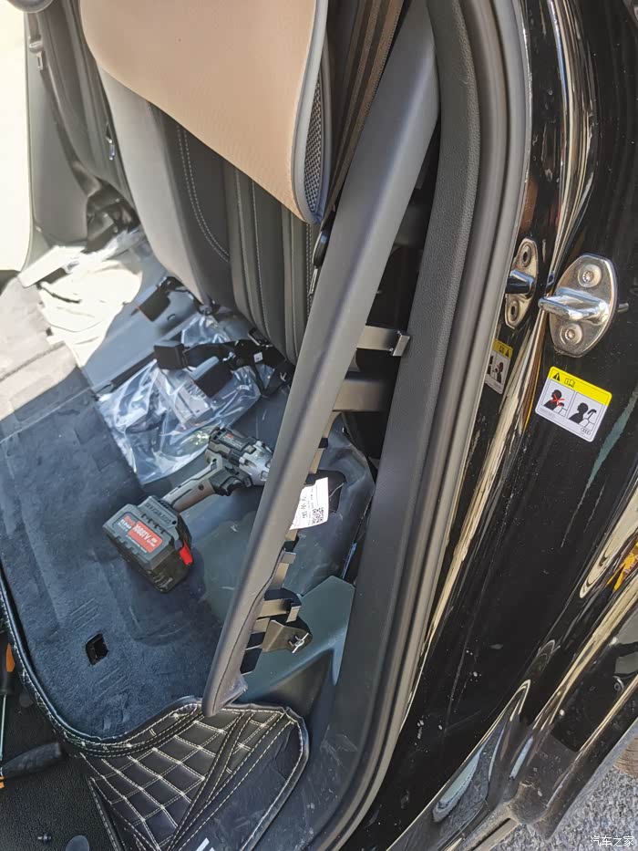

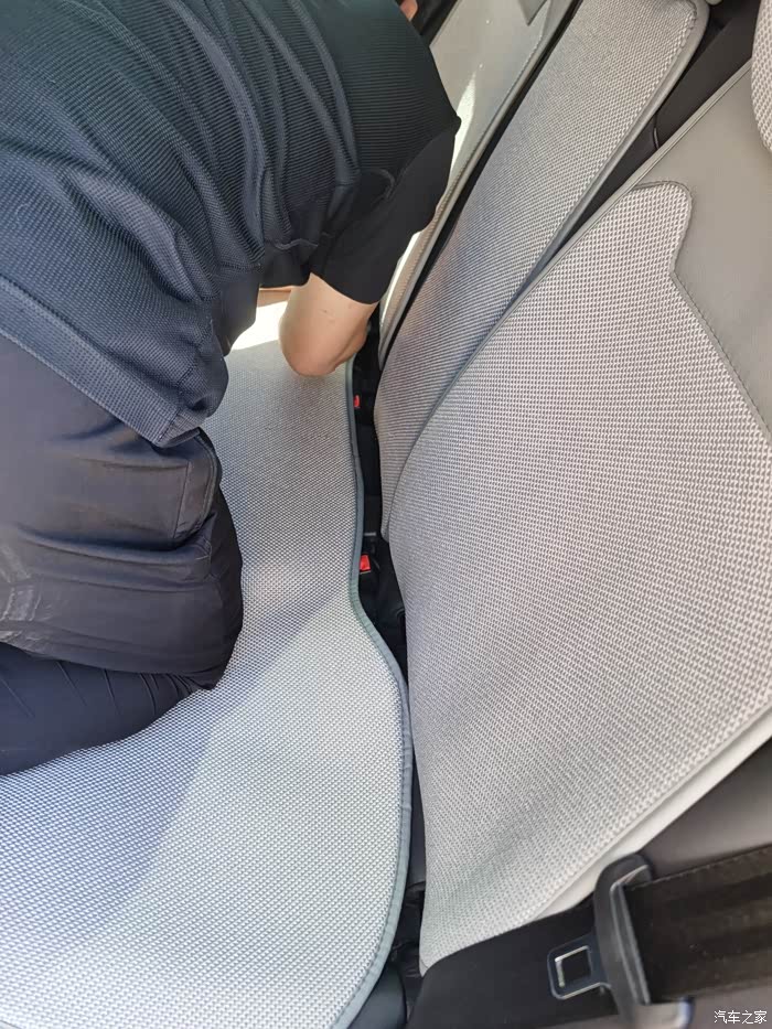

二代胎压在改车里面算是比较简单的,第一步就是拆掉后排座椅,因为网关就在座椅下面。
先用手抠掉座垫后方的的那几个塑料卡扣,然后把坐垫前方的两个卡扣用力向上抬起,这时再用力向靠背方向推着坐垫,同时用手向下使劲按压塑料卡扣所在的地方,听到咔的一声,那就说明后方的倒钩脱落了。

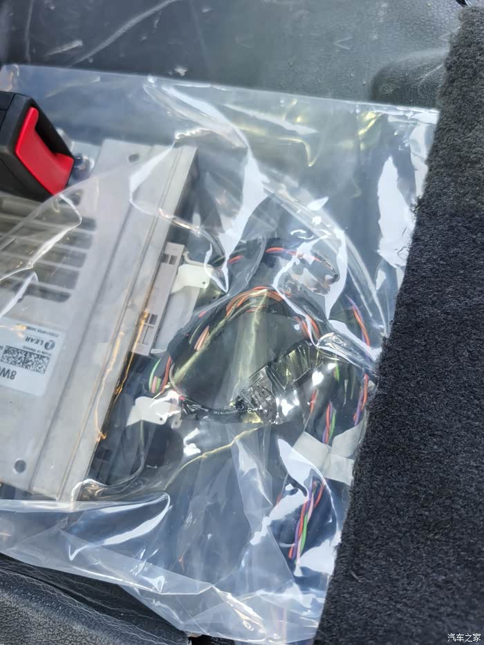

话说这个坐垫可比我那速腾难拆,因为倒钩比较多。拆完以后,网关就尽收眼底了,这个套走的是简约风,符合当今装修设计的主流,这叫简约而不简单。

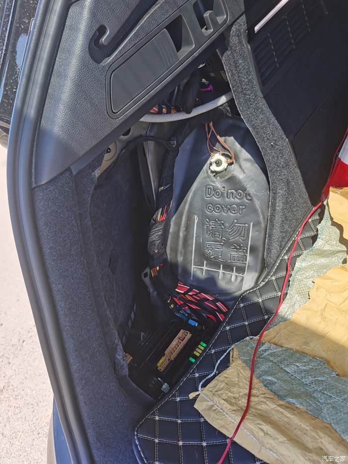

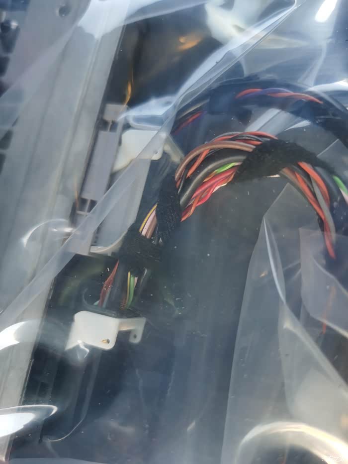

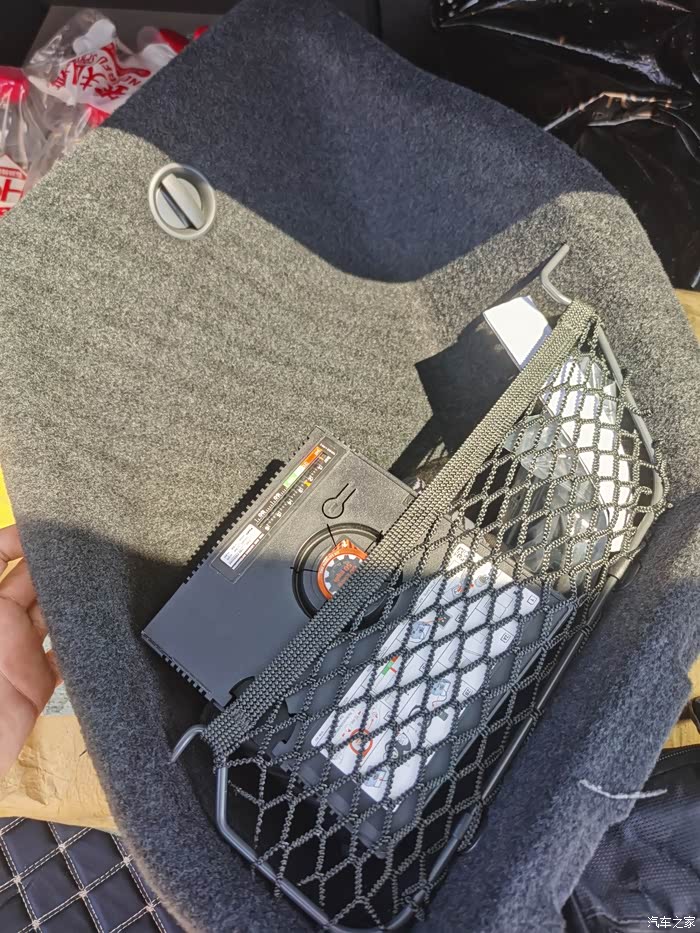

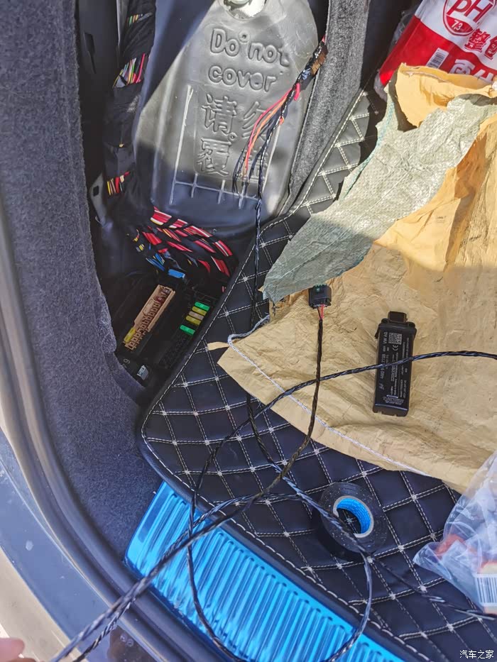

拧一下开关,打开备箱的左侧护板
线束和保险呈现于眼前

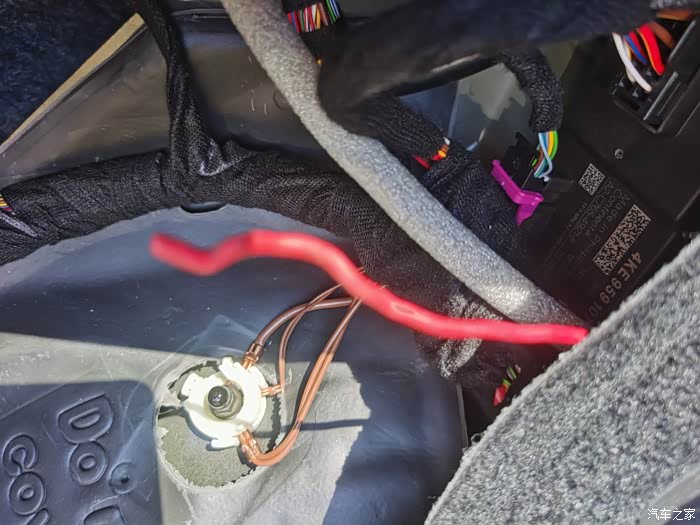

为了方便穿线,得把这个护板抠出一部分
随便整个电源线就可以用来拽线用

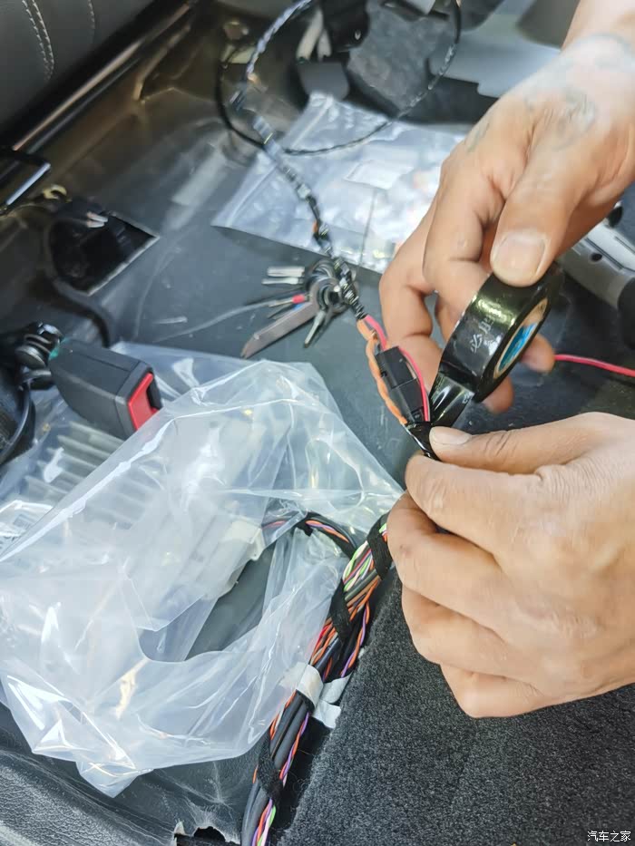

把线束用胶布缠上进行保护,轻轻的拽。
把线拽回去,就准备开始接线了

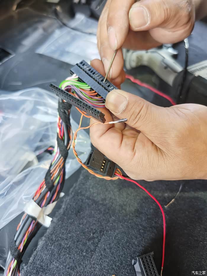

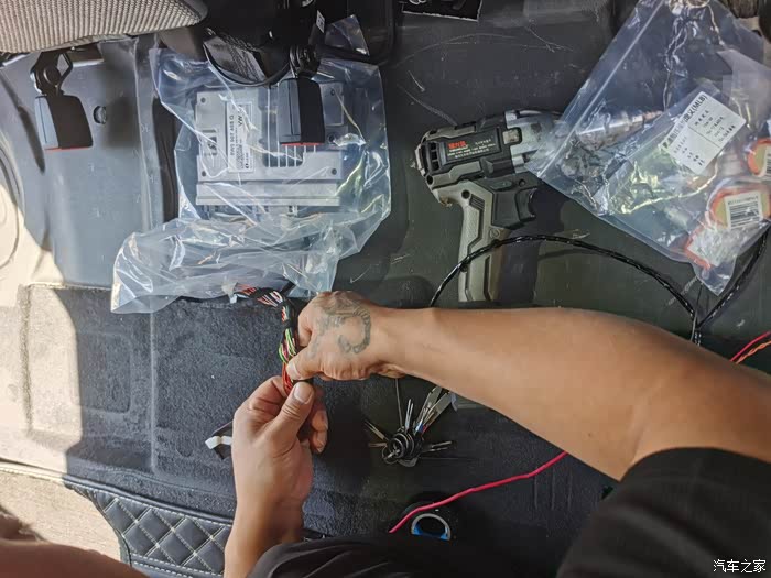

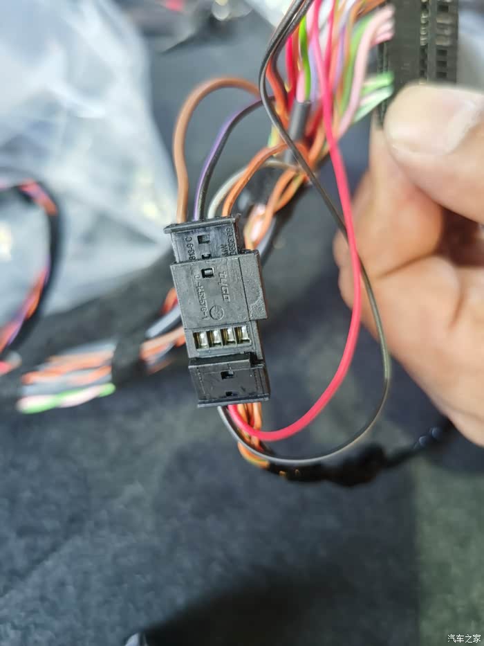

黑色的插头就是网关的T54
二胎的全家福,按照上面的线束定义进行接线
拔下插头,一根一根的退线,橙棕接T54网关的30号口,红色接T54的17号口,橙绿接T54网关的12号口,黑色接T54网关的54号口。
这是转接头,务必每根线都检查好,千万别接错
完事后用胶带缠好固定
重新带上保护套,放在座位底下。

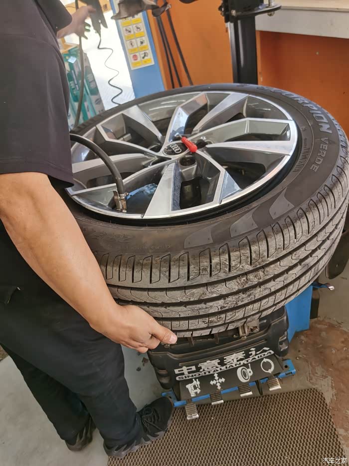

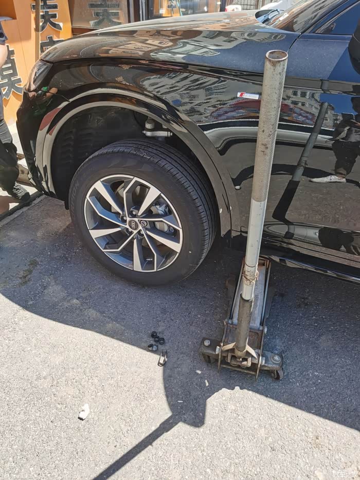

接下来就是安装气嘴传感器了,这没啥难度,都是老板操作。

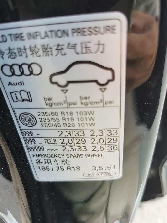

打到合适的气压
我打的2.5,群里有网友说我打的太低,他车都打3.0,我也没问他是啥车。

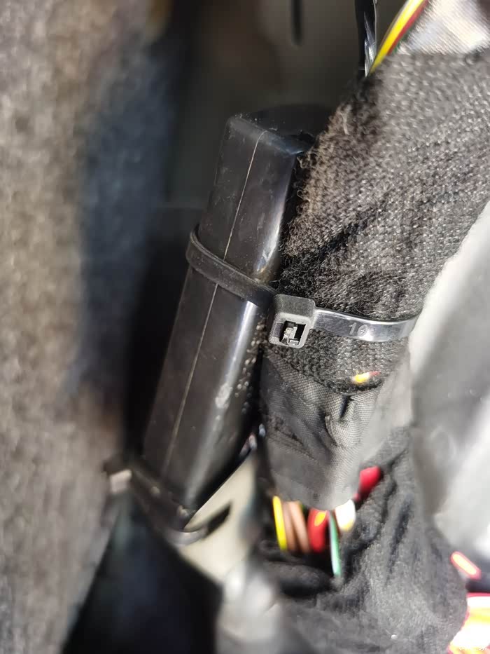

接收模块和主线束固定在一起

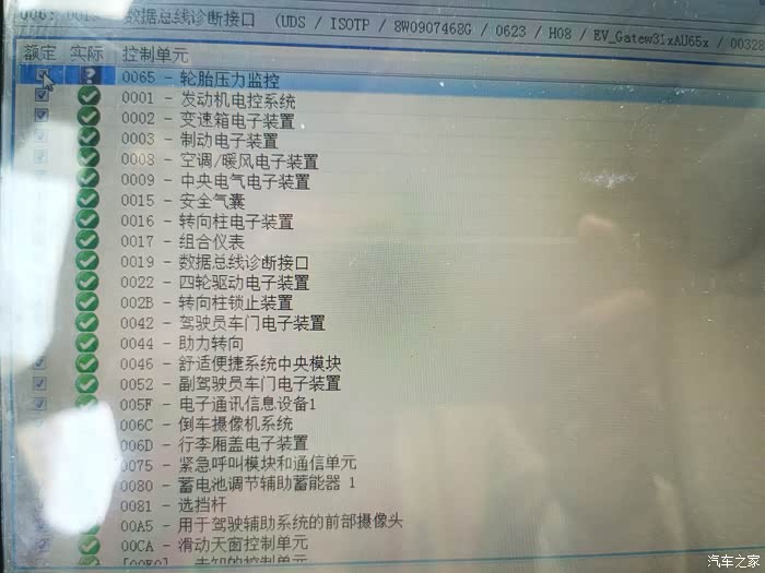

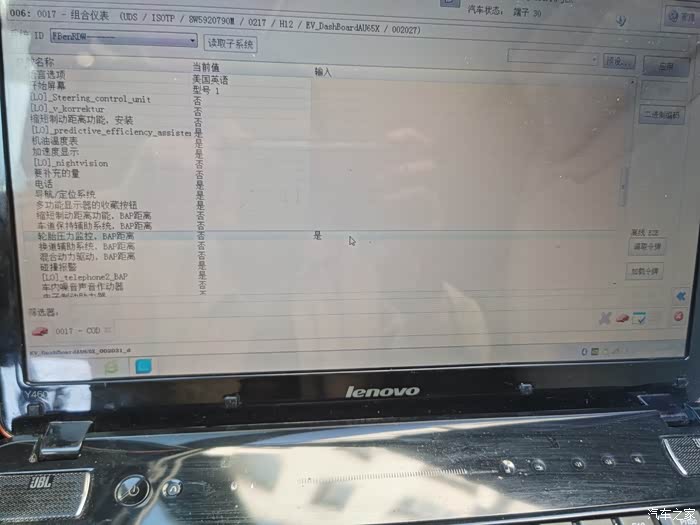

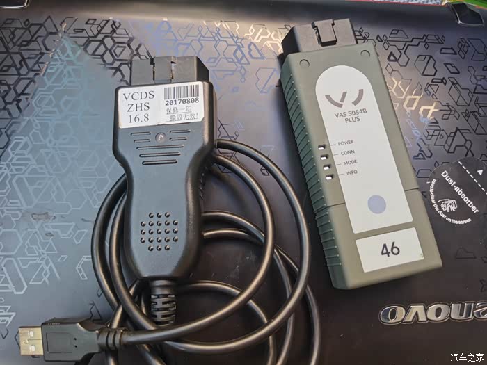

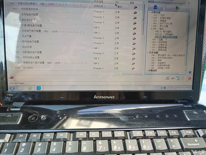

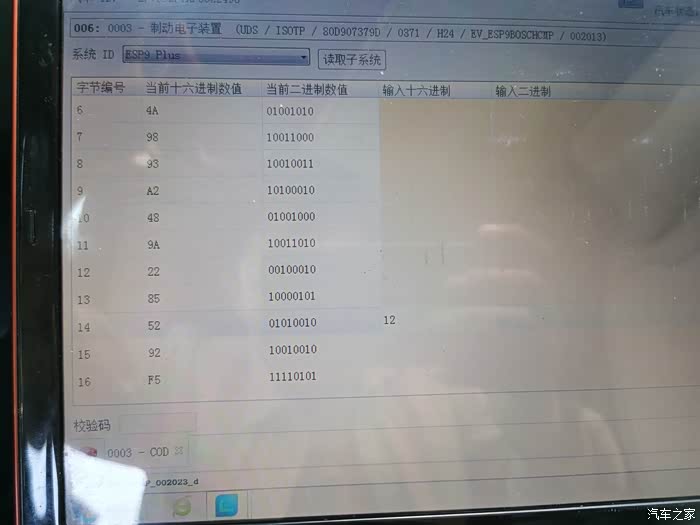

老板手里没有线,接下来就是我自己用5054修改编码了
进19数据总线→编码总线主控器
在65轮胎压力监控前打√→应用
进03制动电子装置→编码→二进制编码
字节14数值改为12
字节26数值改为48
明文编码→轮胎压力监控bap距离→输入是,然后再点击应用

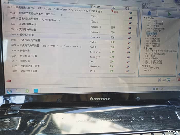

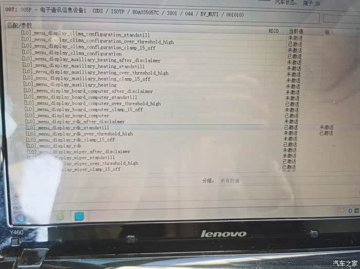

进5F电子通讯信息设备→匹配→汽车菜单操作→
menu_display_rdk_standstill→输入未激活,
menu_display_rdk_over_threshold_high→输入激活
→应用
至此修改编码的步骤全部结束!

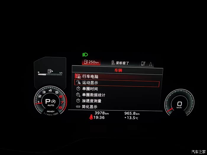

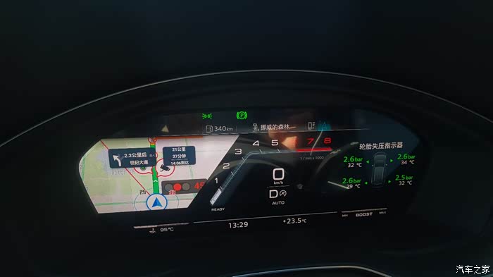

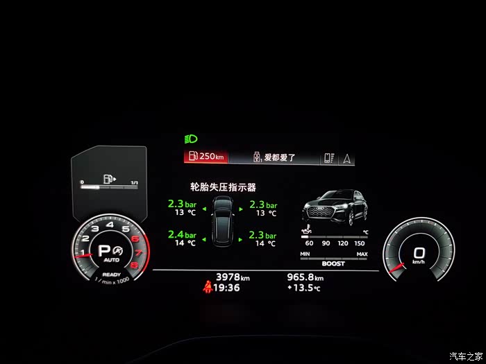

通过方向盘按键进入行车电脑菜单→运动显示
滑动滚轮就会出现→胎压显示界面

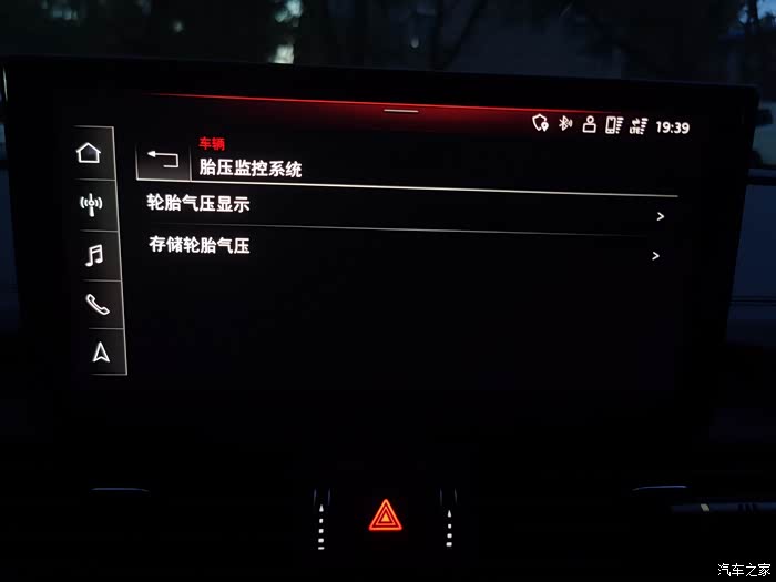

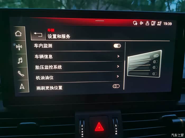

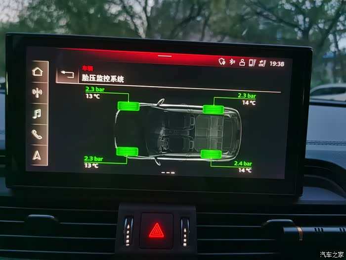

也可以在车机→车辆设置和服务→胎压监控系统
轮胎气压显示中查看胎压数值
还可以在车机→RS监视器里直接查看胎压数值

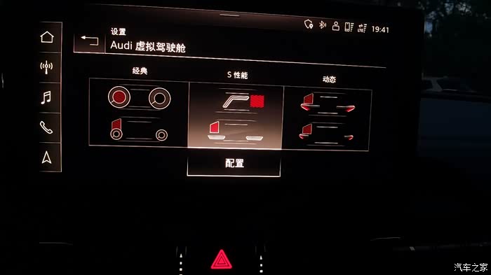

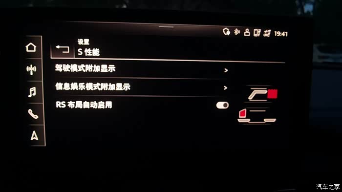

当然了所有的都没有虚拟驾驶舱→S性能界面配置中来的方便

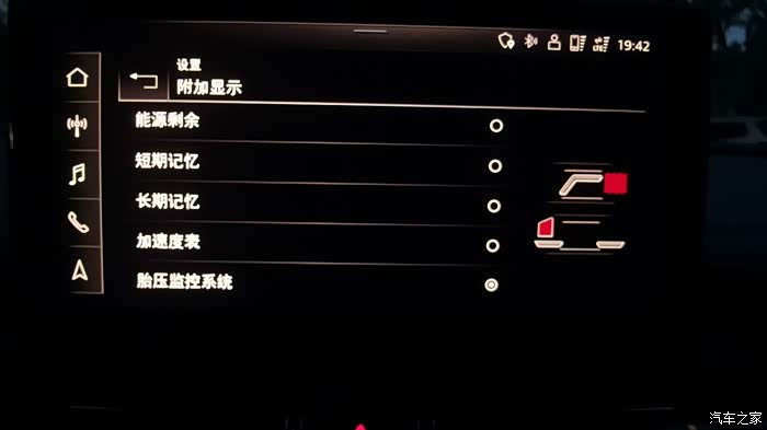

点击驾驶模式附加显示
选择胎压监控系统
厂字布局界面和胎压显示真是绝配,我最近也一直用这个界面
