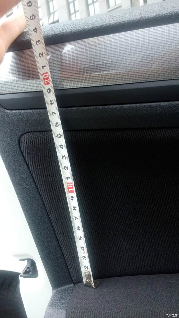

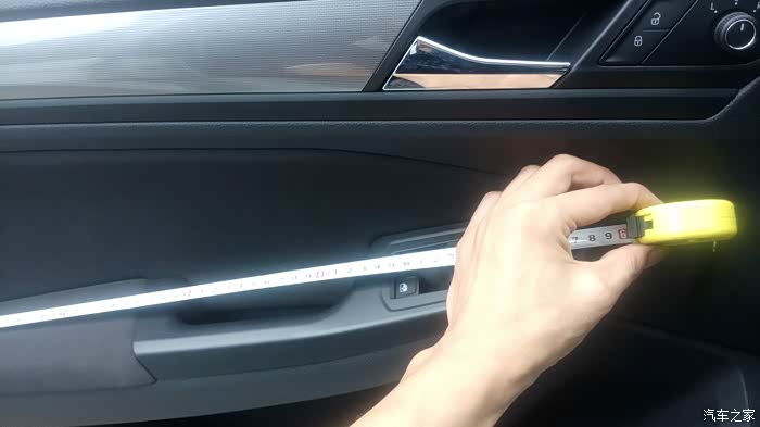

长。。。。量量尺寸,估计一下用料多少。方便采购。
量量尺寸,估计一下用料多少。方便采购。

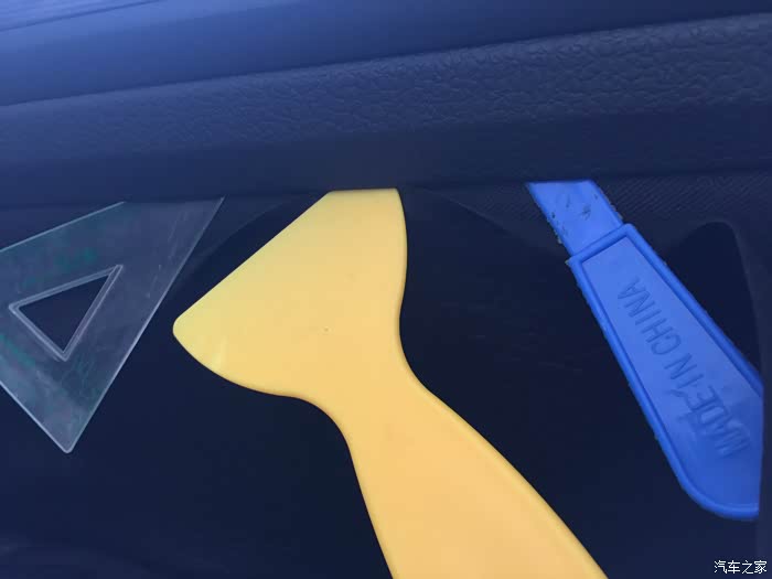

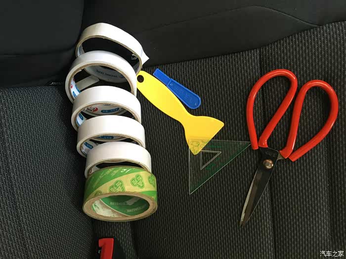

全套工具,黄色的小铲子非常实用,这是买手缝方向盘套送的。今天在这发挥作用了。三角板也是很作用重要的。

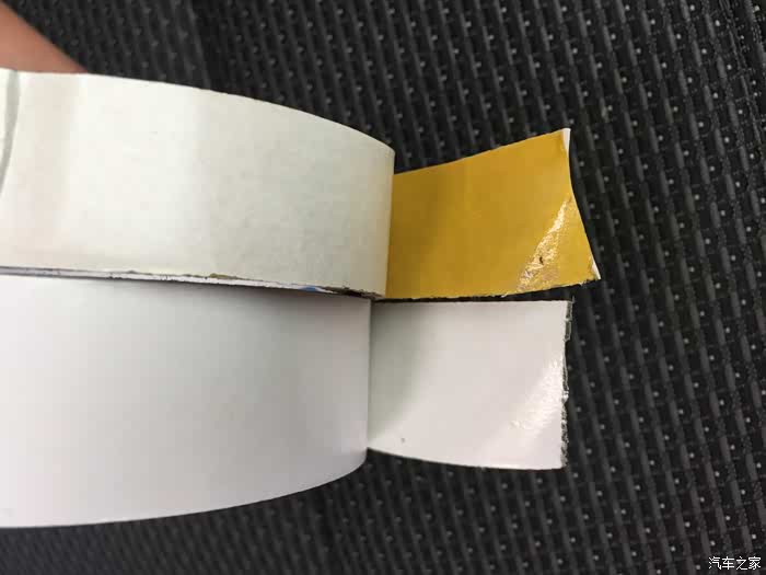

当一切都完工时发现。这种白色的双面胶真不行啊。一个多小时后发现皮子鼓包了。也是就说双面胶没有粘住皮子。这种黄色倒是很结实。这是方向盘套送的,没有用完这次用了一下,发现黄色的就是好
。粘的牢。建议大家买这种。不然你会心疼的。

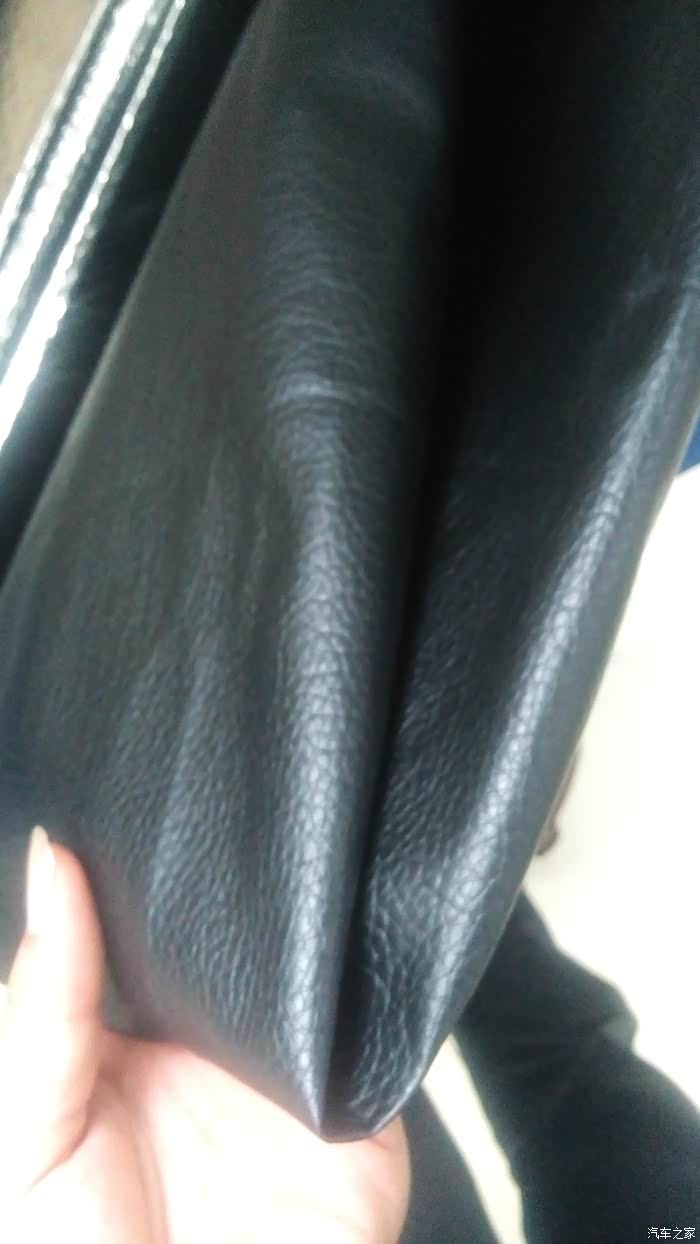

这是在马云家买的皮革,0.7mm厚的。大荔枝纹的。不是真皮。1米X1.5米。四个门用不完的。

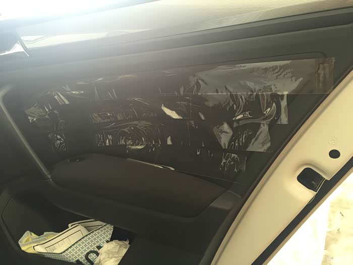

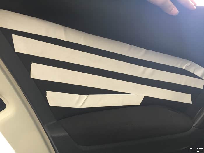

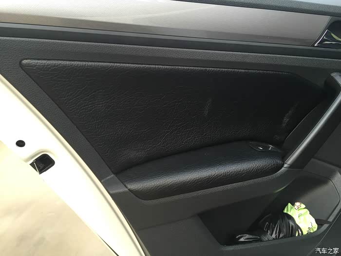

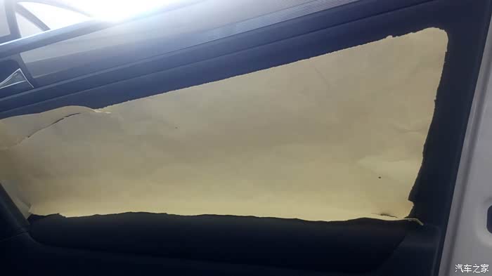

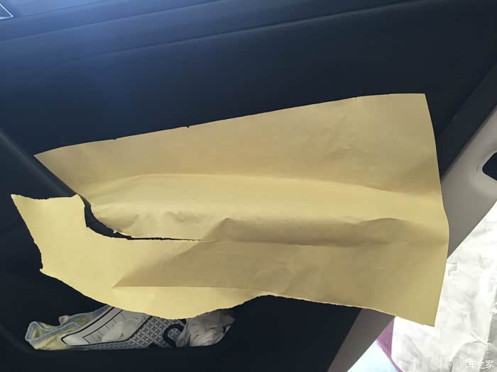

第一步,才样,找张大点的纸。用双面胶粘到门板上。用手指甲盖轻轻地延着布和熟料壳的缝隙划,非常容易的。
这是打样出来的效果。

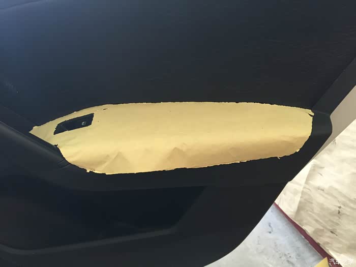

这是按钮处,不要超过按键的外壳。

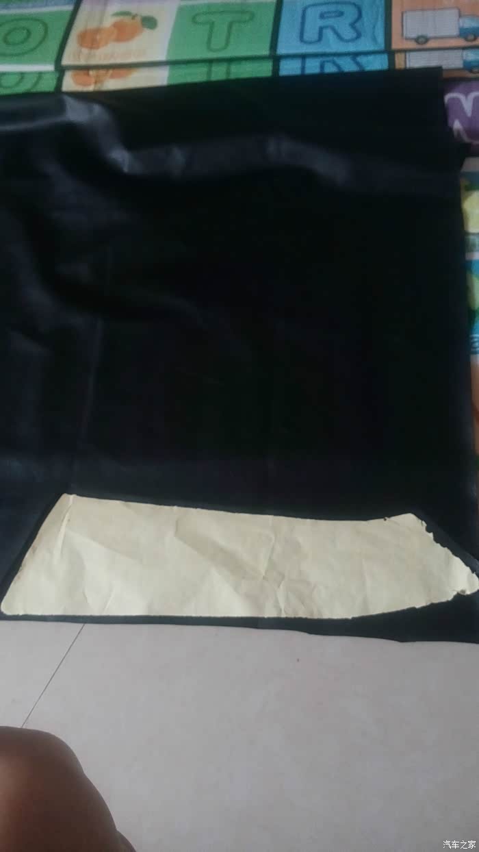

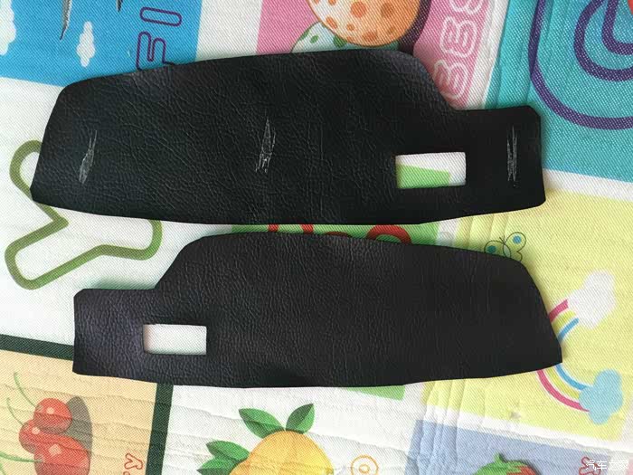

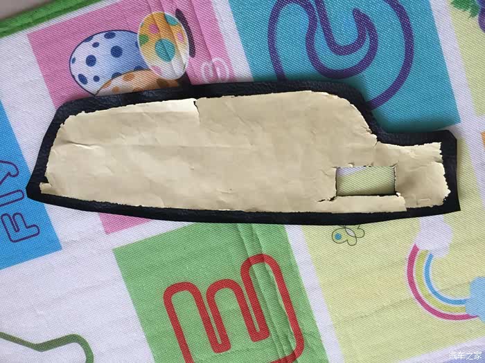

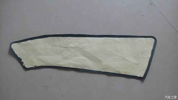

这是裁剪出来的效果。要比打样的周围都多少出些,多出的要塞到缝隙里固定用的。
后门的打样一个,反过来再裁剪一个就通用。后门都是通用的。前门都不通用。
这是上部分打样。
裁剪
裁剪以后的。

工具上了,两边的是把缝隙翘起来,铲子非常实用。

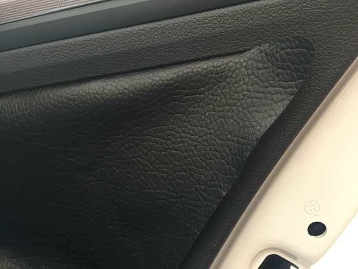

这角上的最后在弄。弄过一个后。发现也是很好弄的。

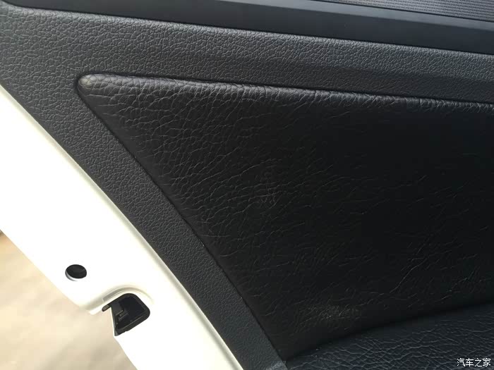

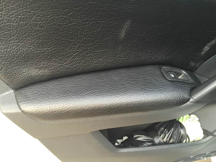

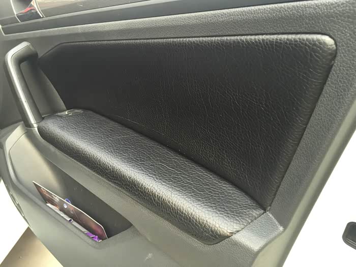

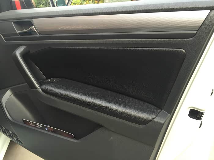

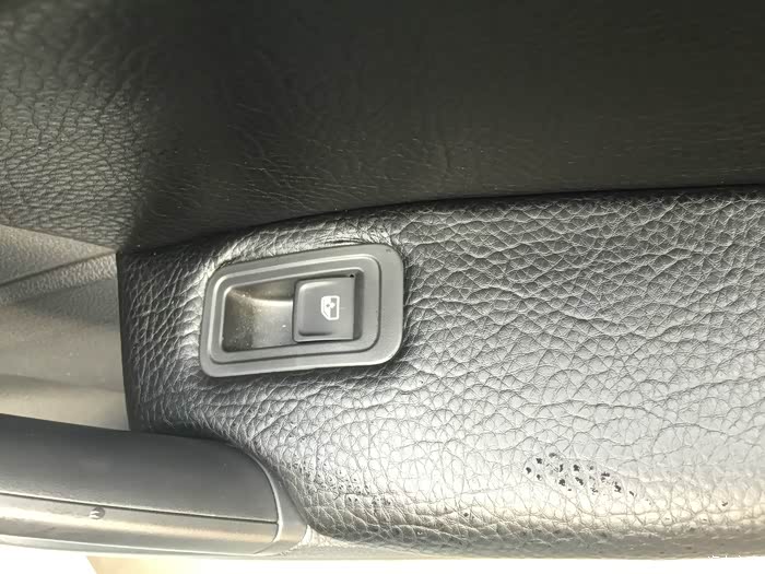

这是弄好后的效果。是不是比布的高大上啊
不错吧
效果杠杠的。。。
效果可以吧?

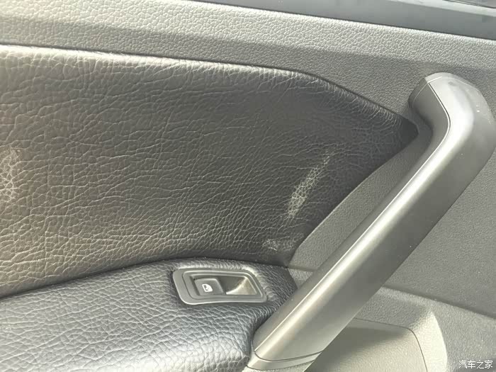

整体效果
第一个弄的门板。
不错吧。

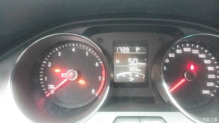

999 纪念一下。目前加了500元油,跑了1200还剩四分之一。
