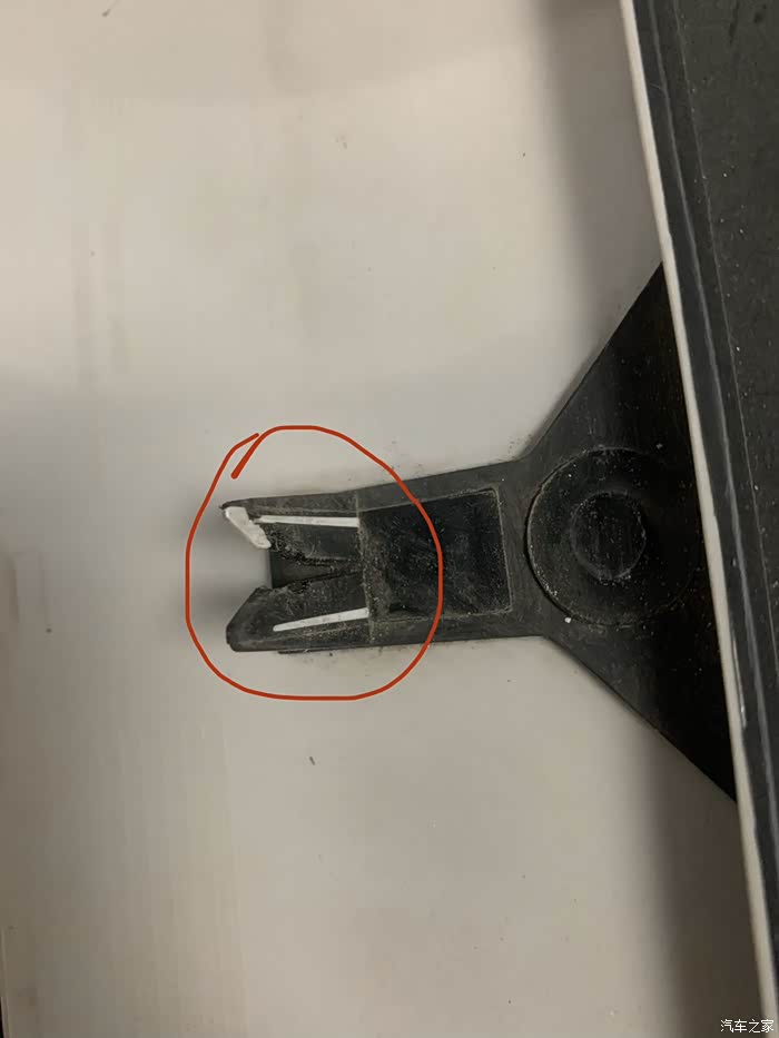

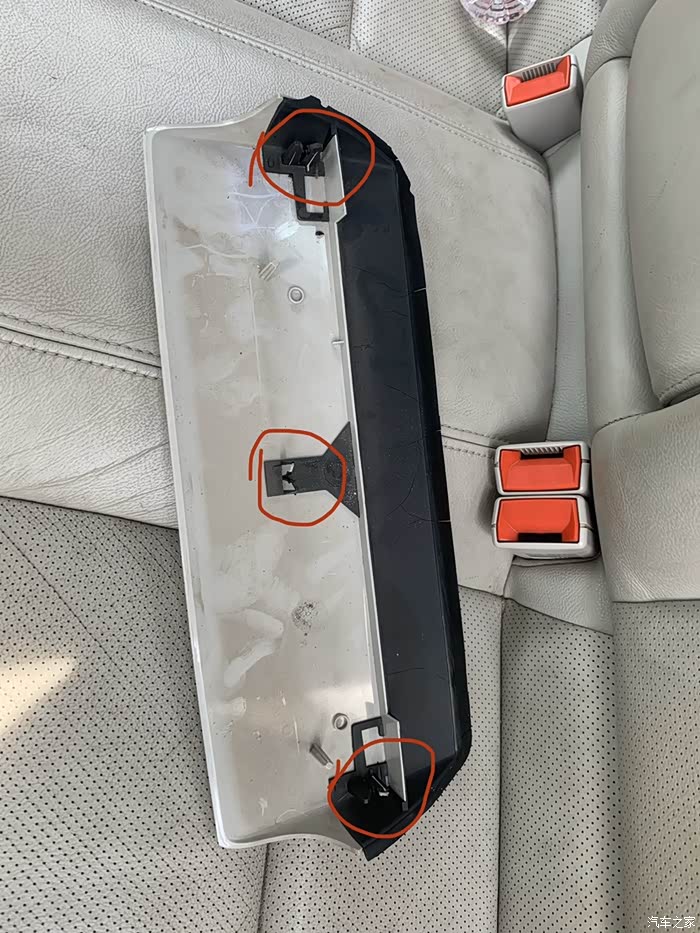

最近几天太阳暴晒的原因吧,高位刹车灯罩自然脱落了,卡扣上包裹的一层黑色橡胶老化的原因,我是用防风打火机烤一下卡扣的中间位置,烤软了之后把卡扣顶部的位置用手捏一下可以把卡扣的间隙捏小,间隙小了卡上去就不会掉了!

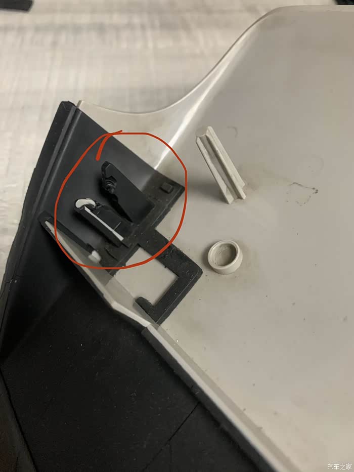

红圈里三个卡扣位置的黑色橡胶老化脱落,那块宽的黑色橡胶也是老化一碰就烂的感觉,我用透明胶带粘了一层
卡扣上的黑色橡胶老化

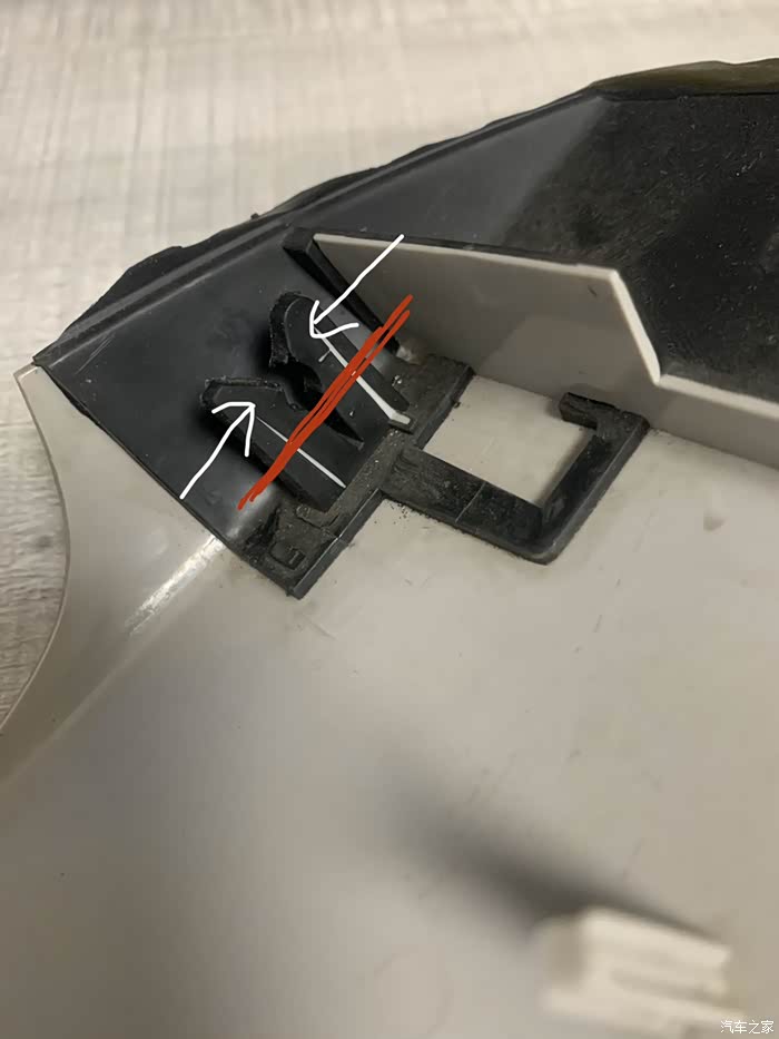

我是用防风打火机烤卡扣的中间位置,大概就是图片里红色横线的位置,从卡扣内侧烤的空间小要注意点,可以把黑色橡胶先刮掉,塑料烤软了之后用手捏卡扣顶部,就是图片里白色箭头往中间捏,间隙小了就能卡上
原本没打算发帖,卡扣烤好后就没拍图片,操作很简单,很轻松就卡上了
