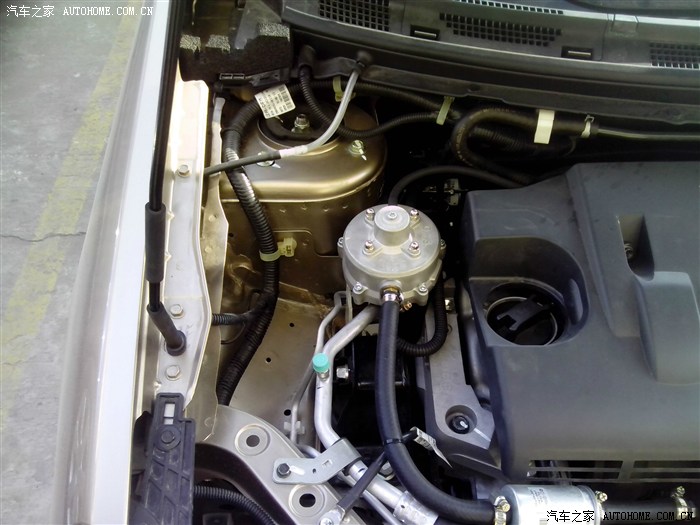

改装后机舱的整体效果

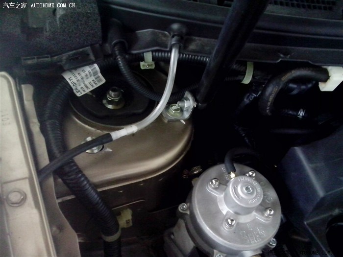

液化气的解压蒸发器
喷轨和喷嘴的位置选自的最短的

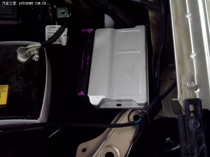

这个改气的电脑原来用的z6后来发现不怎么好久改成ac300的这个效果不错

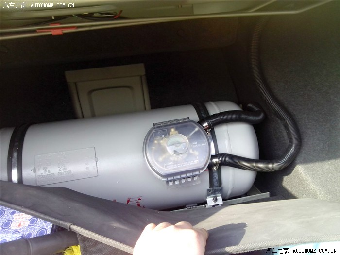

这个是60L的天然气瓶,足够用的一罐气要比一箱油跑的还要多,看瓶上面还有很大的空间规划一下上面还能放很多东西

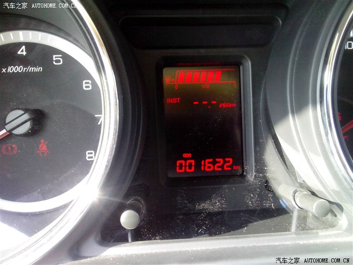

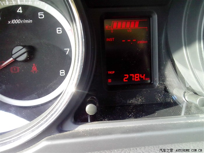

这个是改气后跑了一段时间的里程,当时忘拍了改气当时的里程是1622-218=1404公里

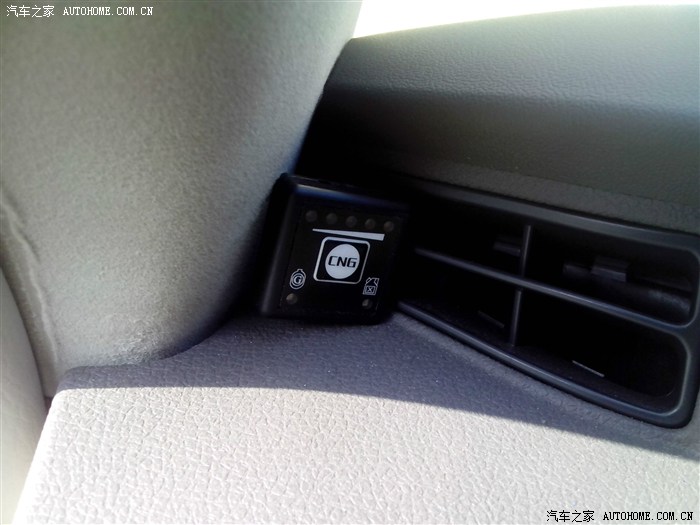

这给开关选的怎么样隐蔽把

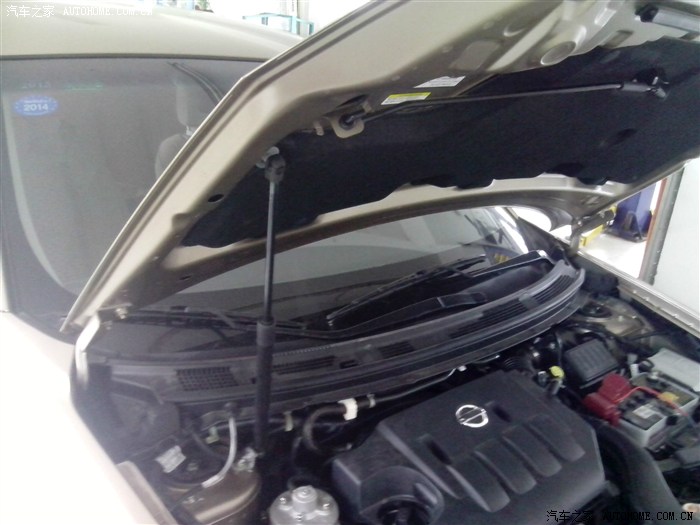

下面再发改前机盖液液压撑杆的

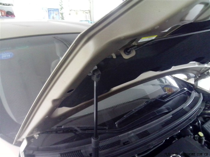

先来张效果图。我选的是全长55厘米的。后来上配件城买的时候配件的说是五菱荣光后门用的18元一根。我汗厂家就这么点成本都舍不得下吗?
这是上面的里面的,螺丝帽不太好带有点难度。教大家个窍门,用磁力棒吸住螺丝帽慢慢的放下去再带螺丝就ok了
这个是下面的自己做的支撑架,很简单用一小块角铁就可以了。还有就是必须把到这个螺丝。
