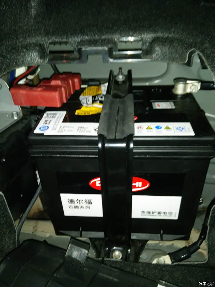

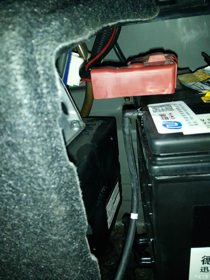

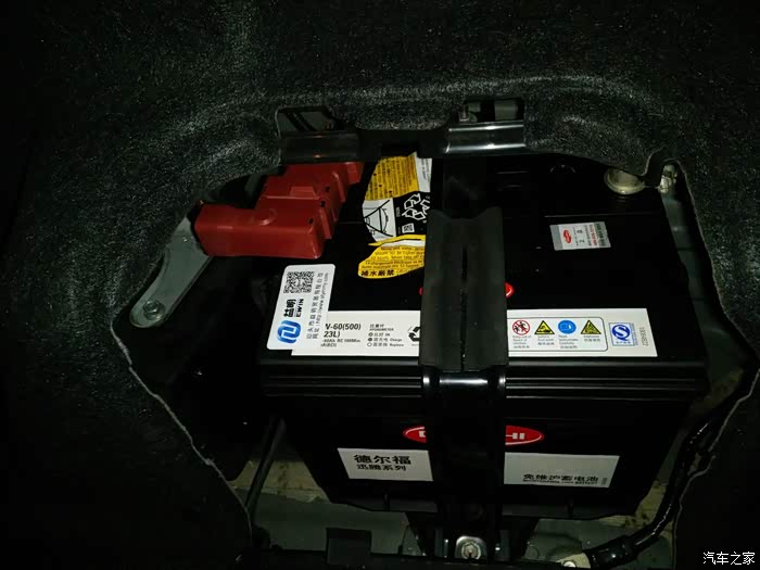

我的车是第六代凯美瑞双擎版240HG,在2016年10月份,车的12V蓄电池突然暴毙,打电话给4S问价钱,开价两千多块钱,太贵了,然后就叫开修理厂的亲戚过来换了块同大小的国产品牌新电池,一直使用到现在,一切正常,才三百多块钱。首先把原车电池的温度感应器和旁边的小管拆下来,把新电池的一边透气口封闭,把小管接到另一边的透气口上,然后再用密封胶把缝隙填充,再把温度感应器用胶纸贴到电池身上,就完成了。换了电池到现在,开了7000公里,没有出现充不进电,系统报警等情况,今天把使用情况发出来,给大家参考参考。
