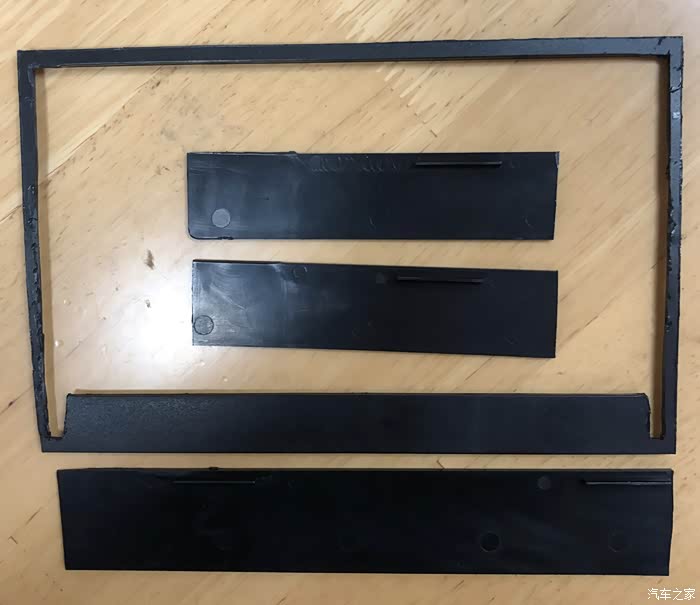

将原来的车机完全拆解,重点改造结构1、2、3。原车机的显示面板和触摸屏不再使用。

原车机其余的部分有显示面板和触摸屏、主电路板盒体等,可以不用。

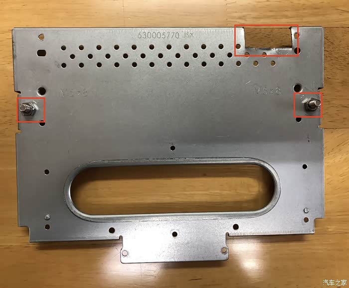

结构1是塑料主体,在改装后大屏的尾线和电源线要伸出来,因此需要适当开口,开口的位置如红框所示,结构2上也要开一个缺口,让收音头、GPS和4G接头能够顺利引出。

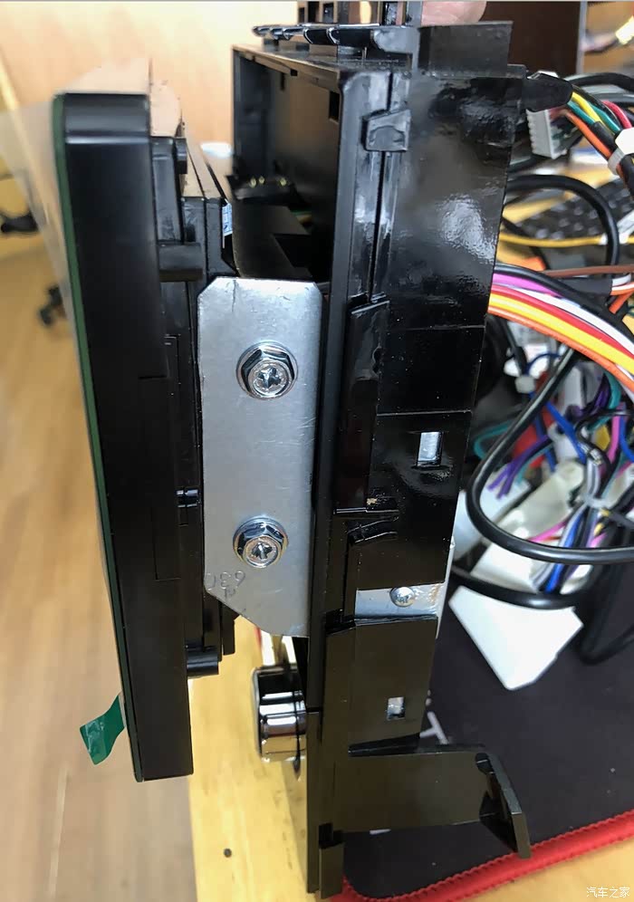

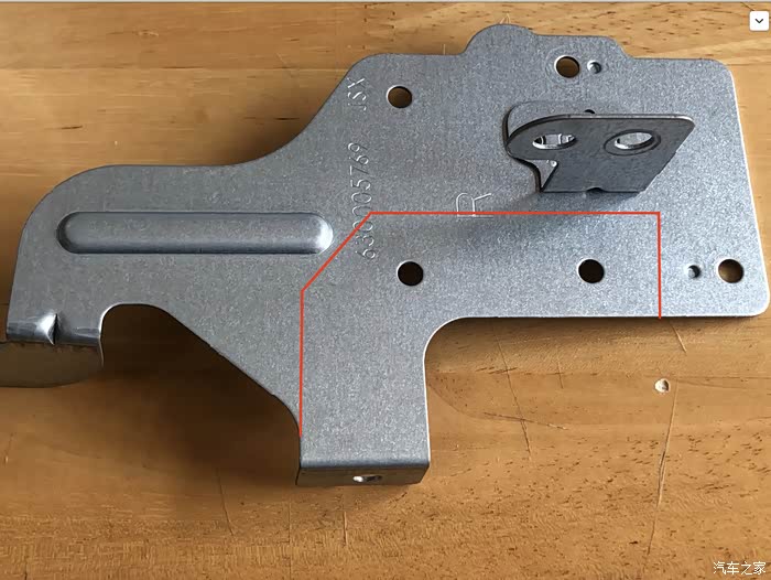

结构3是原来车机的金属固定板,我们利用它制作一对小转接板,图中红框部分就是。这个转接板可以牢牢的把安卓一体机和原车机的结构固定在一起。小转接板的剪裁样式已在结构3的图中标出了。小转接板的一边与原来车机背面金属板(结构2)固定,因此需要在结构2上打孔并加装了2个螺丝以便固定转接板。小转接板的另一边与安卓一体机的一侧的2个固定孔连接。
这三者的连接关系组合后的样子如下。
这三者的连接关系组合后的样子如下。
这样基本的机构融合就完成了,最后完工的时候还可适当做些外观装饰。

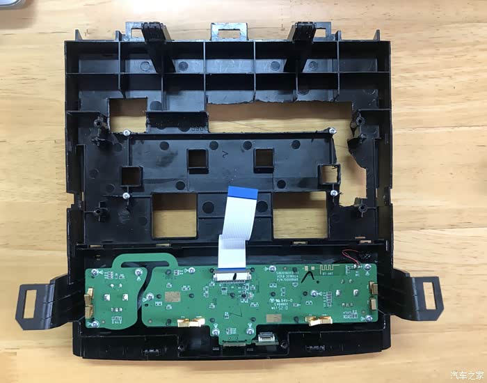

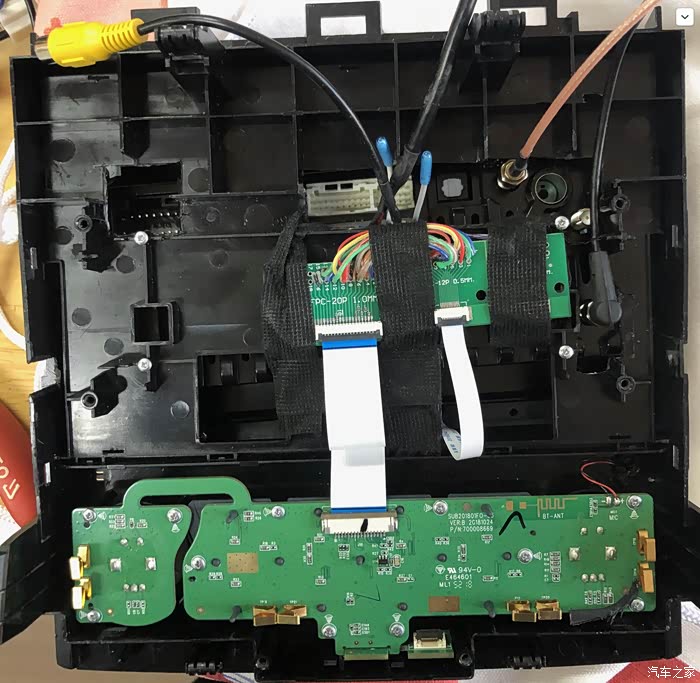

原来车机背板的结构,包括2张电路板,一张是键盘按钮的控制板(这张保留),另一张是原车面板和触摸屏的驱动板(这张拆除不用)。这是只留下键盘按钮的控制板的样子。

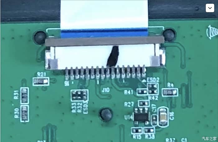

键盘板有个16p的接口,如下图。

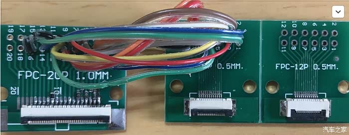

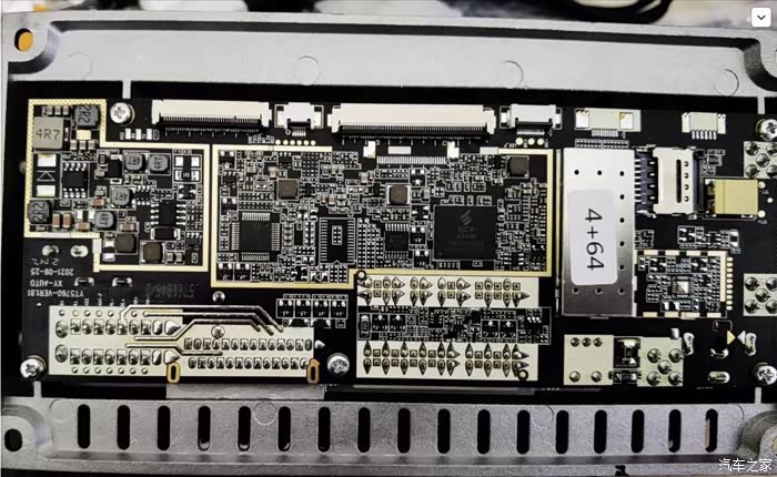

掌讯安卓大屏机内部的接口如下图,掌讯5760B主板,图上从左至右分别是40p LVDS、6P 触摸屏接口、60p LVDS、12P键盘板接口接口。我们需要把12p的键盘板接口接到原车机的键盘板控制16p的接口上。
这步原来以为很简单,但搞清楚接口对应关系花了比预计多的时间。要点包括:按钮控制脚需要串联标称电阻,K线脚的电阻需要调试,键盘板需要供电保障电路稳定性。为了避免复杂的跳线,从TB购买了几张通用的转接板。做好后的样子如图。
这样可以实现的效果包括,1)按钮可定义;2)按键可定义;3)面板灯有效可控;4)安卓大屏机左侧原来的几个小按键任然有效。

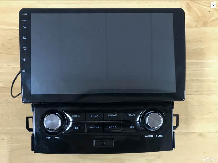

将所有部分拼接好,就是下图的样子了。
将所有部分拼接好,就是下图的样子了。

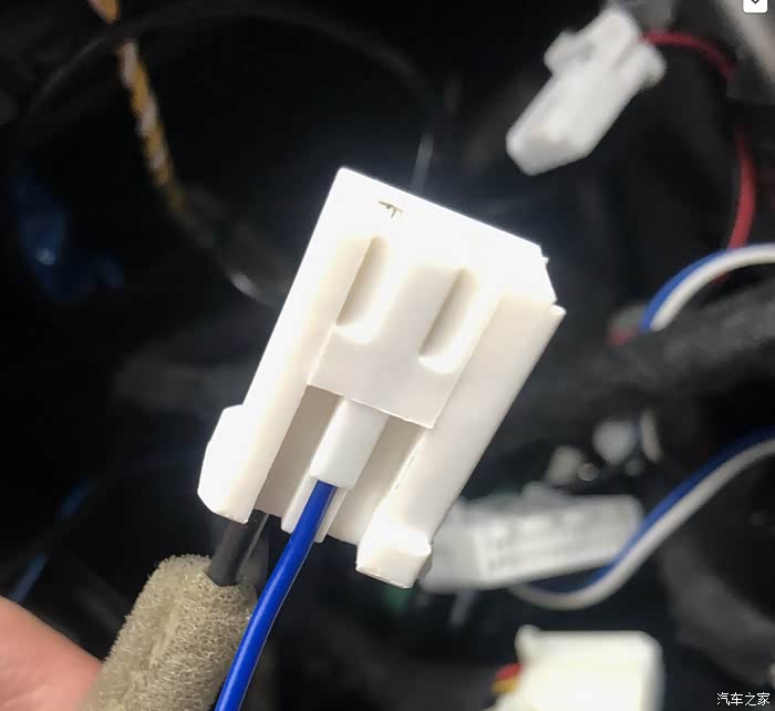

为了尽可能保留和利用原车电路,对厂家提供的尾线做了改造。主要包括2个方面

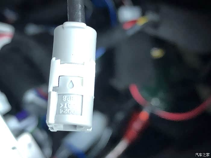

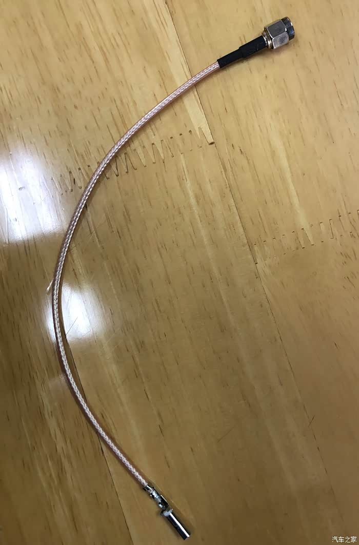

1)利用原车的GPS天线
原车的GPS天线接口非常特殊,仔细查了下和收音接口的内芯一致。因此从TB买了一对收音接头。利用一只接头把原车的GPS接头外壳替换掉(可恢复)。另一只接头焊接一根SMA电缆。
1)利用原车的GPS天线
这样就可以充分利用原车天线,效果也最佳。
2)利用原车的USB口
原车在空调钮下方有个USB2.0接口,找到对应的尾线插口就可以改造了。
找一根不用的USB电缆剪断,保留公头和一小段电缆,把电缆的4芯接到尾线插口上即可。
