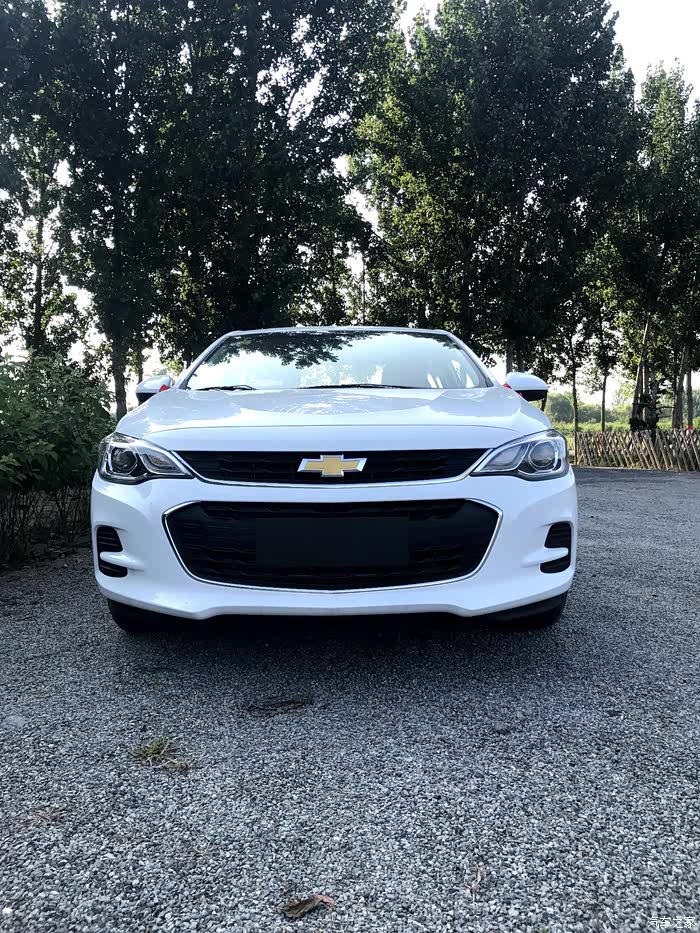

我是18年7月买的。当时买的时候还没降价,8.8万落地的。儿子那里送了三次保养加底盘的护板和玻璃膜。
新车还没上牌的时候

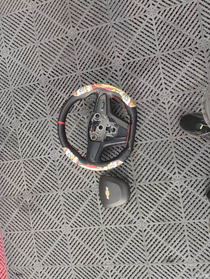

加装了锁车升窗,车窗一键升降功能。加了4个挡泥板。发现没啥用,该崩泥的还是崩泥。自己动手把方向盘下面切割用原子灰改成了D型方向盘买了皮自己缝的。又加了装饰。
加了后备箱尾翼,然后后备箱升不起来了,又买了前机盖和后备箱的液压杆。中控大屏也破解了。然后在车友群跟其他车友学习了一下,焊接的U口加装的导航模块。前杠螺丝拆了几颗把喇叭换成了蜗牛喇叭。
我习惯方向盘拉到底下开车,有点挡腿。就自己制作了方向盘

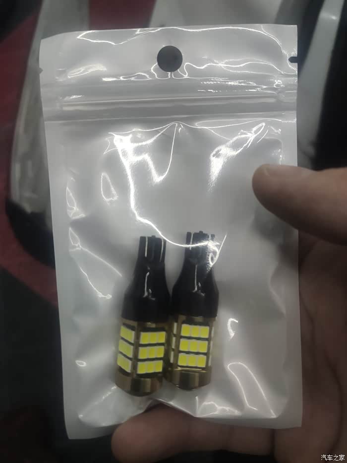

走线加装了原厂倒车影像和沃兰多的后备箱的开关扣手。前排阅读灯换成了led的,同时加了后排阅读灯。前段时间后雾灯坏了,换成常亮加领航闪灯双模式的雾灯了,倒车灯晚上倒车不太亮,也换成led的了,倒车会闪三下白光给其他人以提醒。剩下的就是一些坐垫脚垫贴纸,镀铬条啥的了就不一一介绍了。
倒车灯LED。挂倒挡会闪三下,提醒旁边人,很亮。

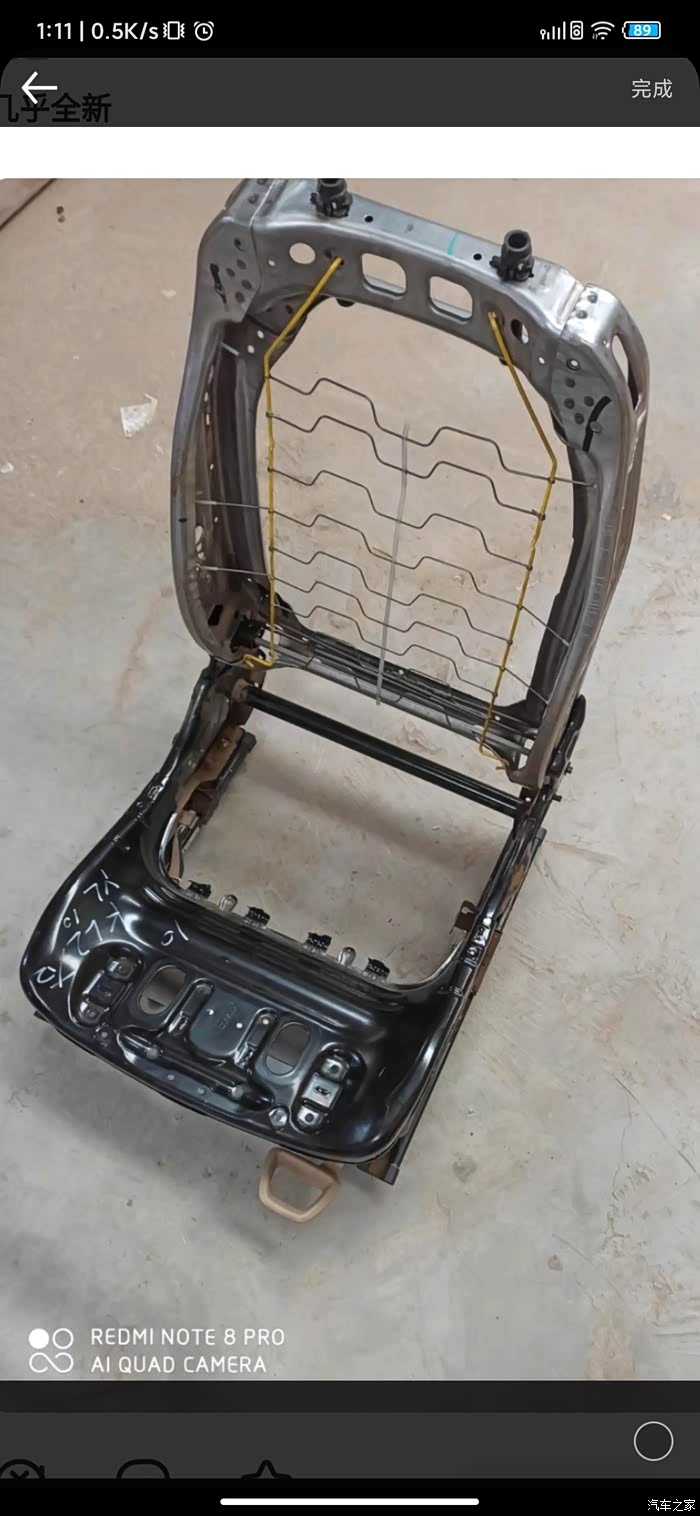

座椅不能调节高低,我对象抱怨这事。想改了
前段时间看论坛里有车友改英朗的座椅骨架,这段时间再找合适的,说实话价格有点超出我预算了。看看再说吧,干肯定是自己动手搞,怎么省钱怎么来。就等淘到合适的。前段时间拉了个梯子,把后排座椅拆了,想着看看找个方案主驾座椅和后排折叠一起改了,当然得看多少钱成本,哈哈,太贵就不改了。

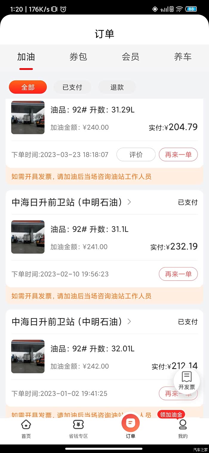

我习惯大脚油门开车。红绿灯起步都是2500-3000转,有时开出去很远了看一眼后视镜没车以为自己闯红灯了呢
平常超车也是一脚油门,转速直接五六千转。所以没有肉车只有肉人。看到磨磨唧唧开车的够的慌,所以咱不能当移动路障。爽就完了耗点油的事。表显油耗7.7-8.5之间徘徊。一般一箱油开到剩一格的时候能开到440-470左右。每次加油32L左右。我一般都是在小加油站加油。开了8万公里了也没啥事,这车很耐操。开就完了。
买车第一箱油是中石油的,剩下都是小加油站加的

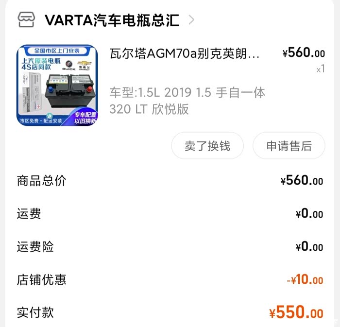

今年元旦时候电瓶不行了,打不着火。借了朋友充电的拆下来充满,也只能打一次火。侧面都有些鼓包了。买了个类似充电宝应急启动的用了个把星期受不了了,从买车开始算是用了4年半吧。淘宝550买了个电瓶,半个小时上门安装完事。装电瓶的说是小厂生产的,一样用,质保两年,然后拼多多买了个启停关闭器。把启停功能屏蔽掉了,打火油耗也不增加0.1了,以后换电瓶也可以换普通电瓶了。说实话自动启停加上自动驻车是真好用,红灯刹车后不用管了,绿灯给油就走。光带一个自动启停,脚还得踩着,太鸡肋了。
店家质保两年,希望能用的久一些。哈哈
