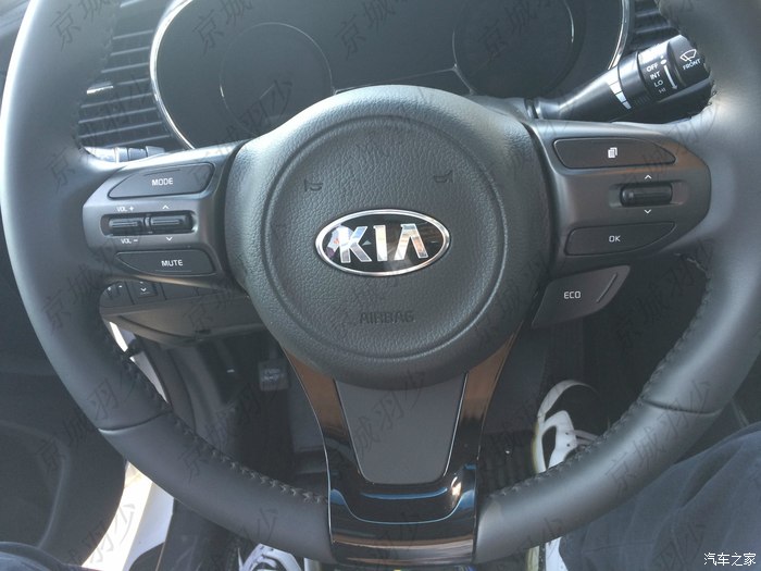

*原车带有eco按键不影响 依然保留

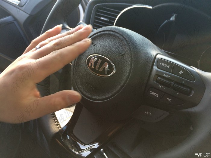

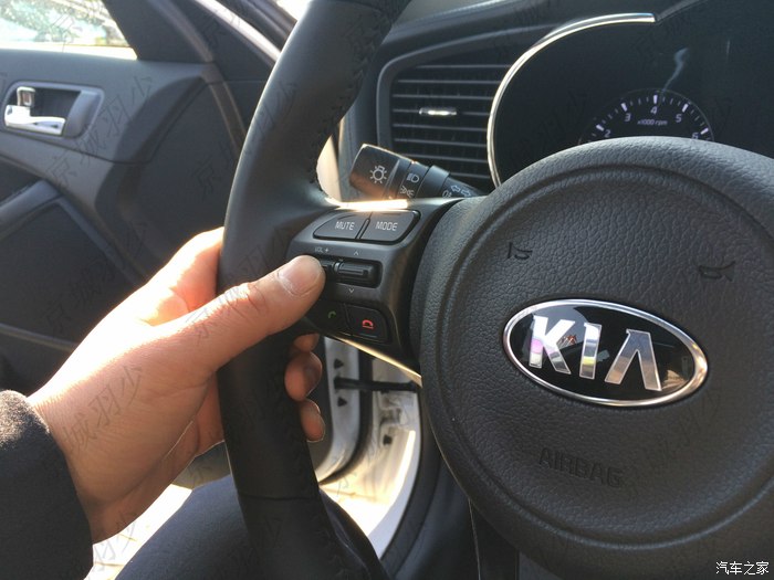

现在上图介绍按键的基本功能:

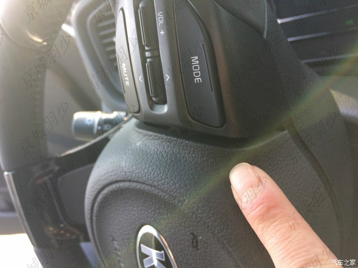

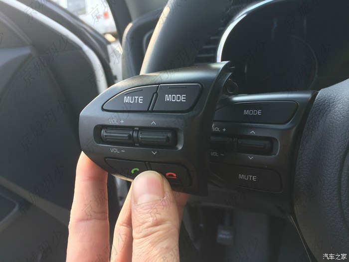

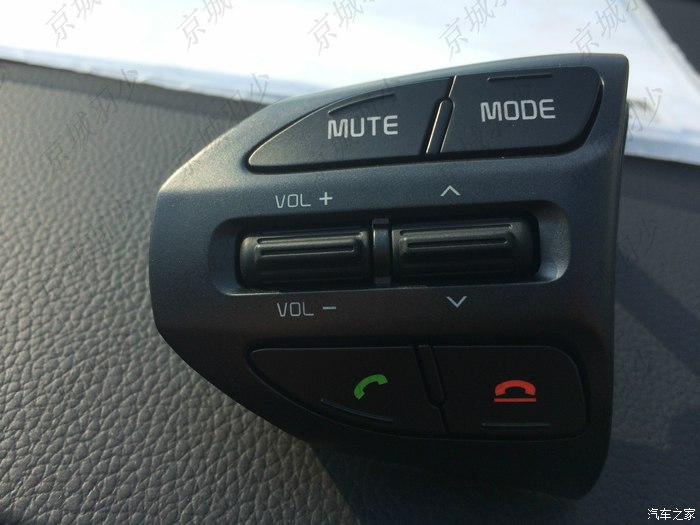

下图为方向盘左侧按键功能区   1.MUTE : 静音模式
                                            2.MODE : 模式转换(CD 收音机 多媒体等功能之间切换)
                                            3.VOL+- : 音响大小调节
                                            4.  电 话 :蓝牙电话接听 挂断

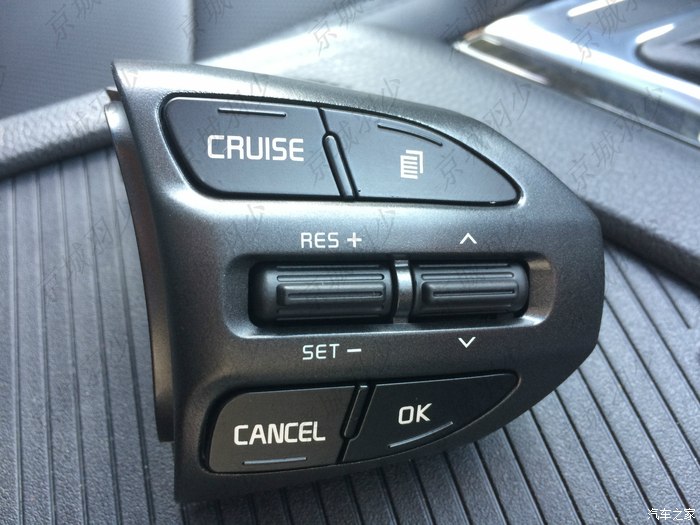

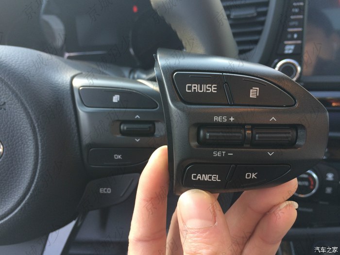

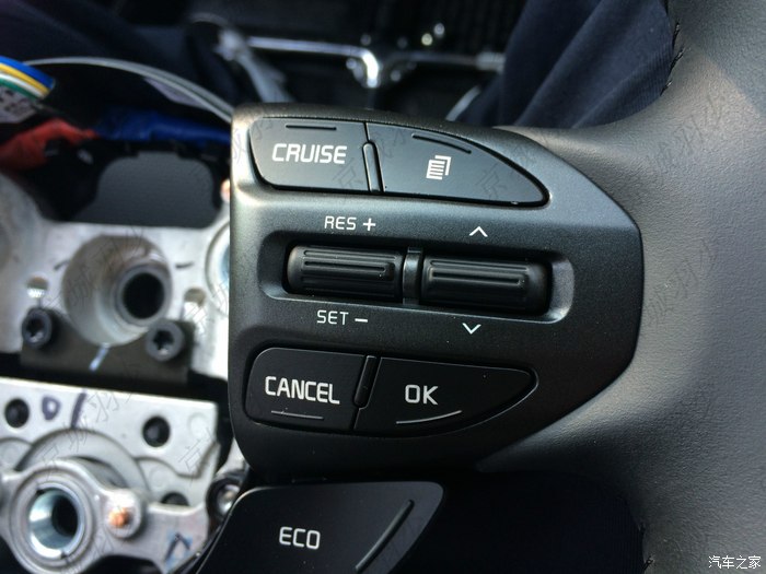

下图是方向盘右侧的按键功能区:
1.CRUISE    : 定速巡航系统总开关
2.RES+       : 定速巡航时速调节
3.SET-        : 启动CRUISE后按下启动定速功能,定速成功后兼备定速巡航时速调节
4.书页图标 :行车电脑控制
5.    ∧ ∨    :行车电脑功能选择键
6.CANCEL: 定速巡航瞬间解除
7.OK         : 确定键

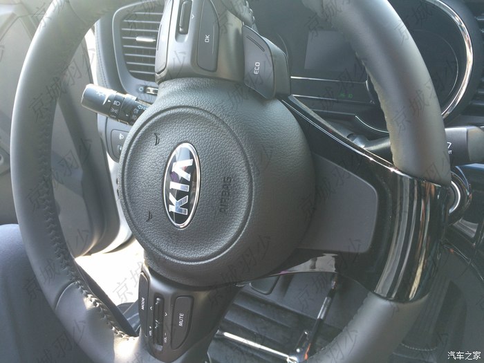

这是原车的按键

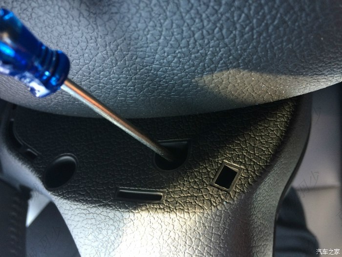

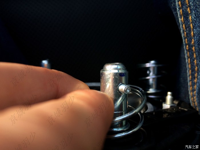

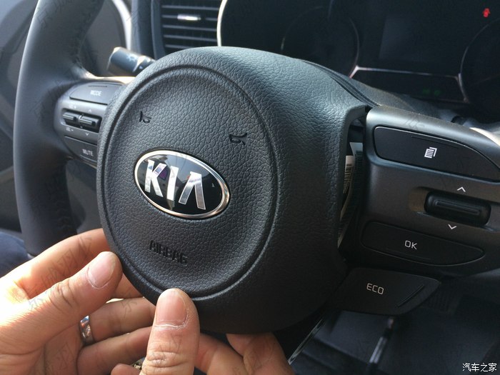

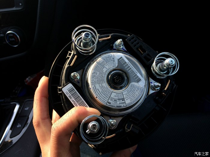

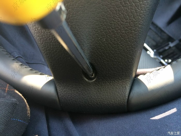

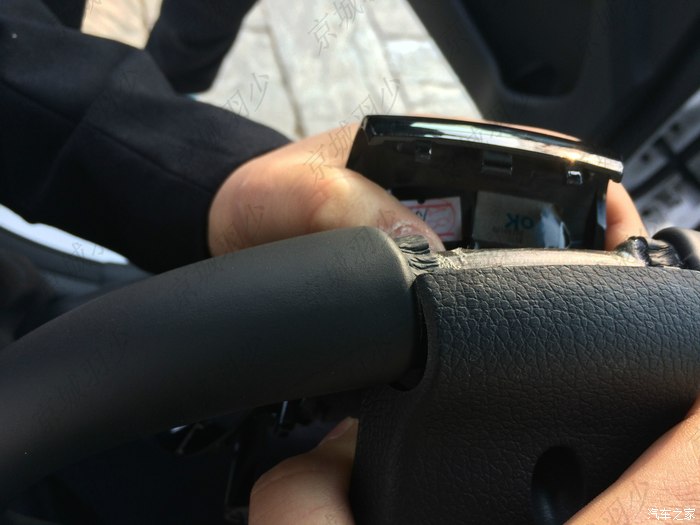

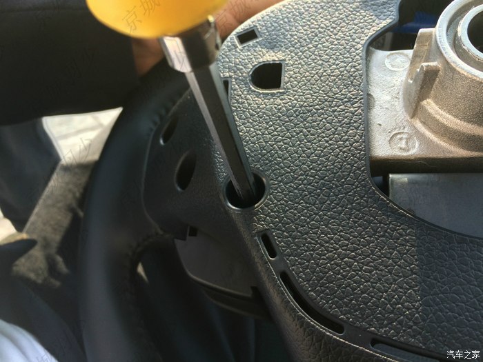

第一步我们打开气囊的暗扣如下图,一共是3个左右下,左右旋转方向盘就能看到相应位置,利用小一字改锥去撬里面 。(往方向盘中间方向撬动就行,触碰暗卡就会自动弹起点气囊)放心气囊不会爆
三个都打开后气囊是这样的

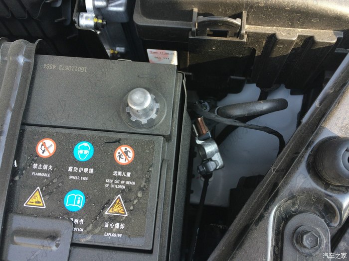

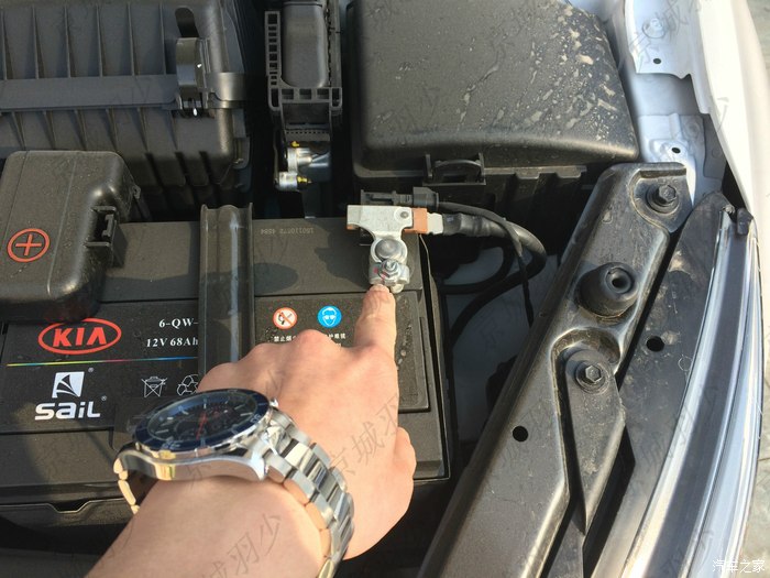

现在我们不要着急拆下气囊。先把方向盘打正,然后下车去拆电瓶负极。(必须拆,就像爱一个人没有理由

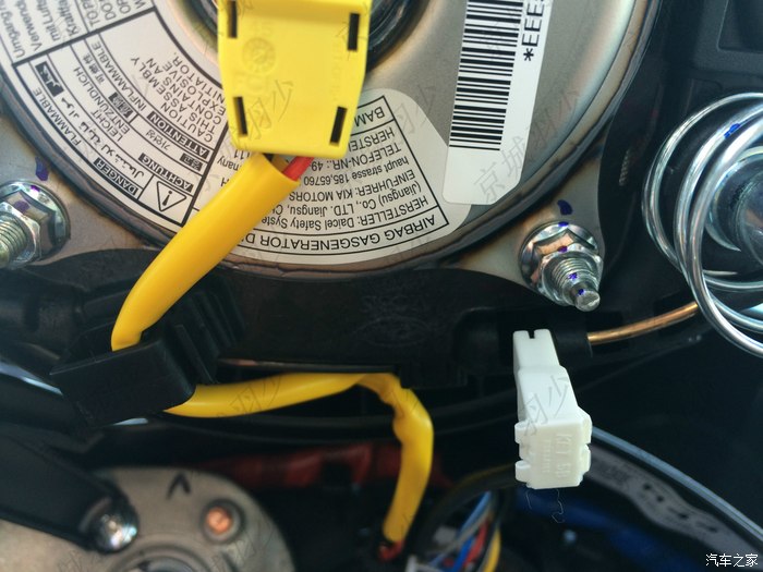

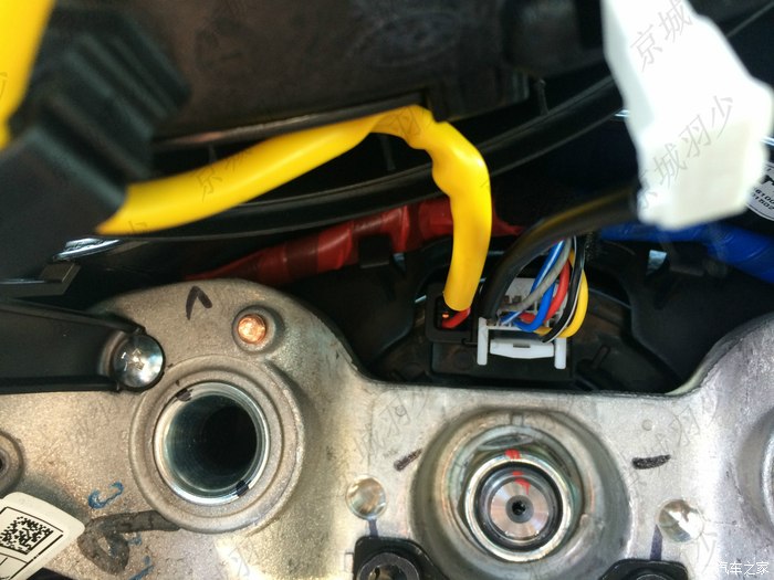

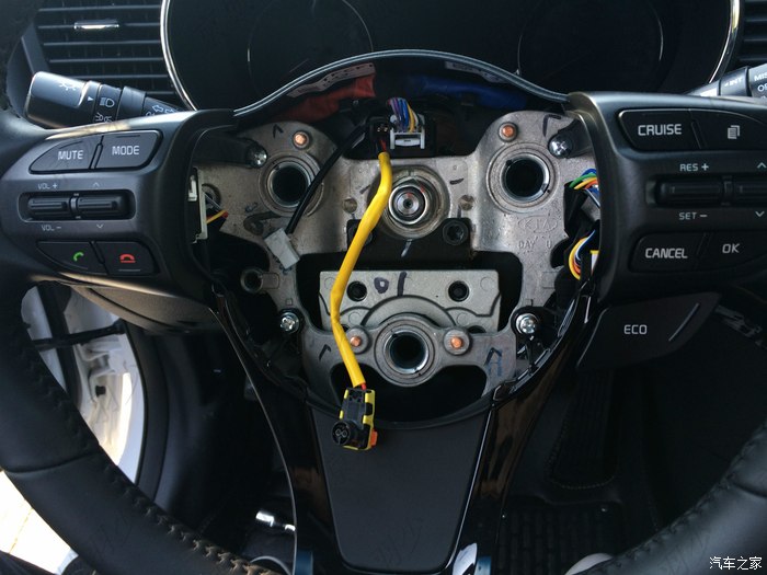

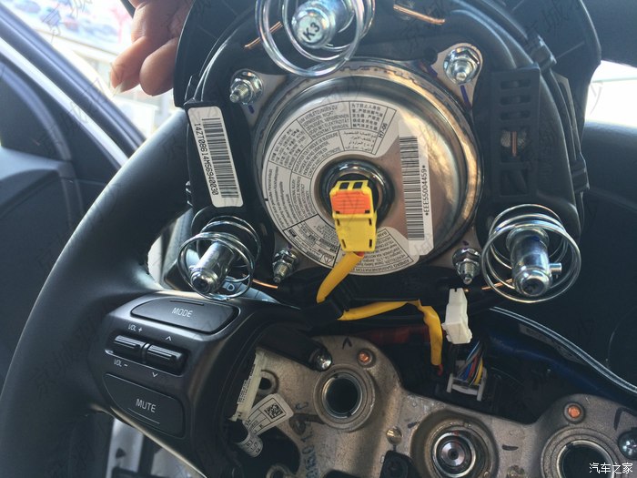

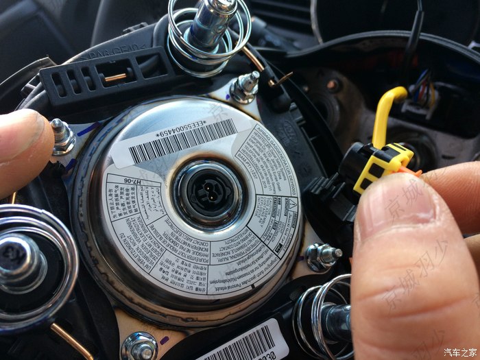

现在回到车里面拿起气囊拆开喇叭插头和气囊插头看图说话吧简单
右下方白色的是喇叭插头  拔掉

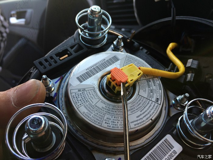

用一字改锥翘起中间橙色部分然后拔掉气囊插头  这个每个教程我都特意提到希望大家注意
用一字改锥翘起中间橙色部分
ok到目前气囊就分开了
大家看这里这是气囊我们之前用一字改锥撬动动的地方 就是这个小东西卡着气囊的我们撬动就是撬动他缩回去

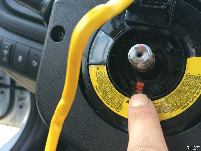

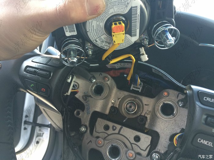

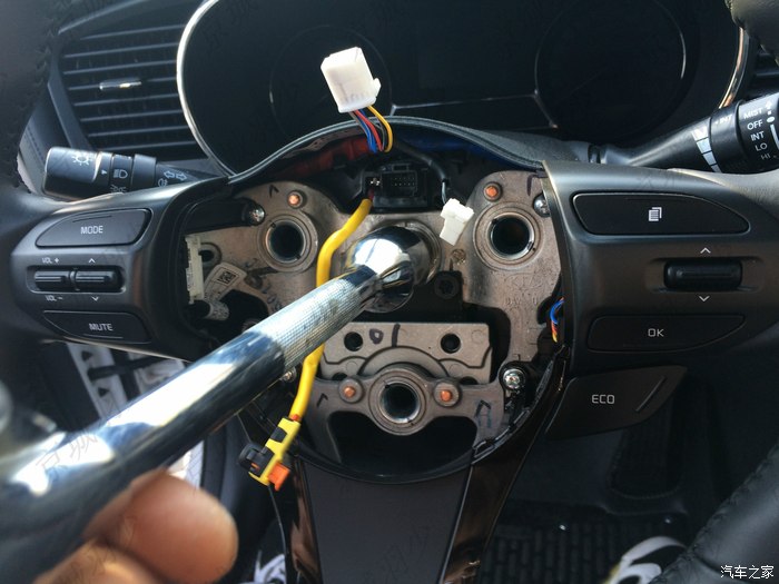

我们在拔掉游丝上的插头
然后用20号扳手拆掉大螺丝

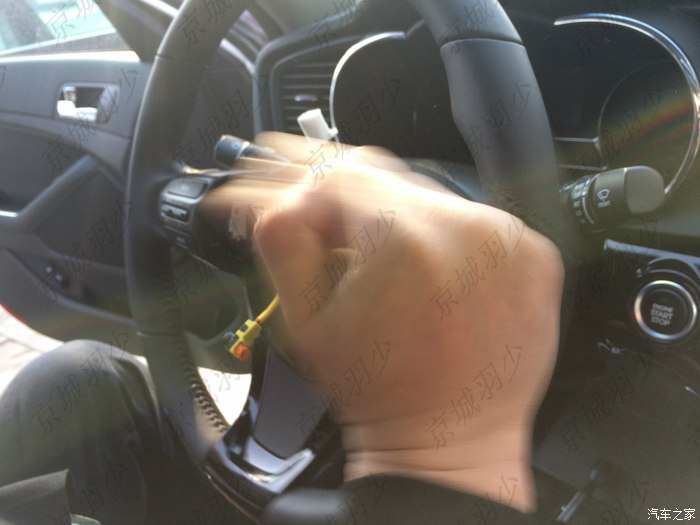

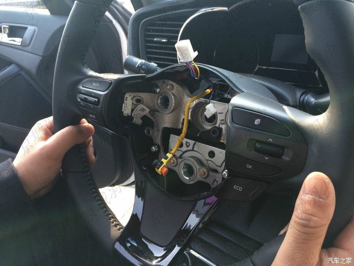

拆掉螺丝后左右敲击方向盘两边方向盘就会松松的下来了
看这里新5的游丝真是不错带自锁的 以前没有那个橙色的自锁卡的 以前有的车友会玩转游丝玩导致安装后没有复位正确损坏 。现在杜绝了这个情况拿掉方向盘这个卡自动就锁住游丝了想动都不能动了

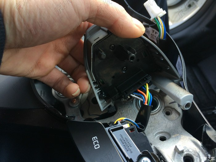

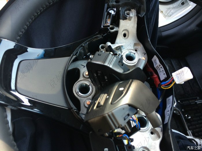

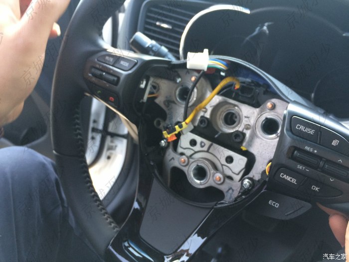

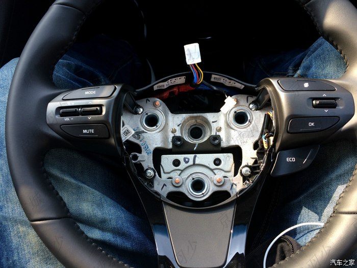

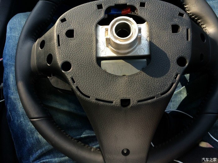

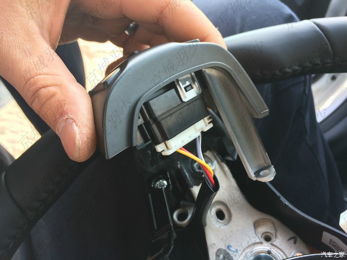

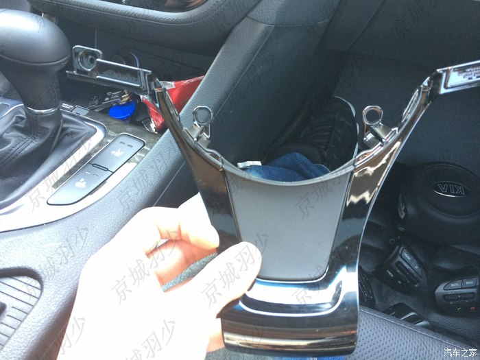

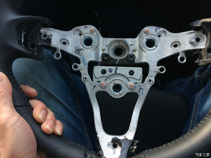

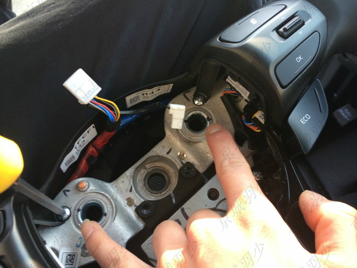

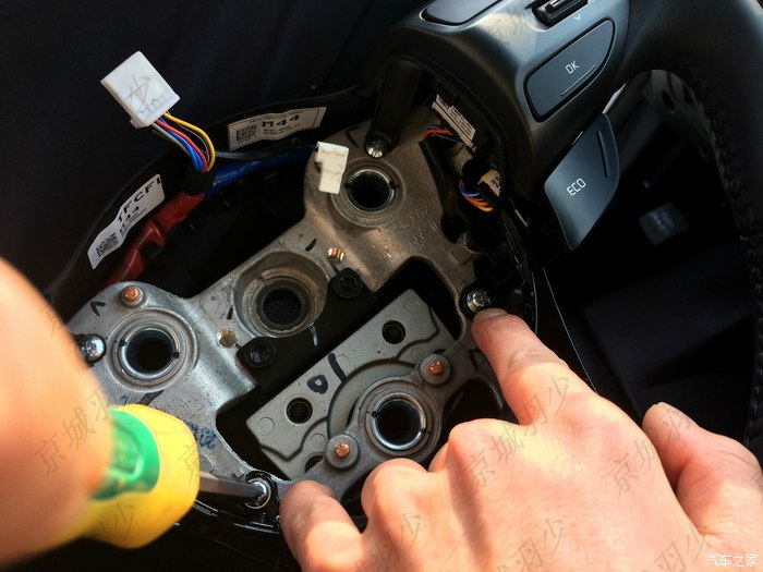

下面的事就是分解方向盘这个简单就是用十字改锥拧螺丝 螺丝有几个就我就不用多介绍了

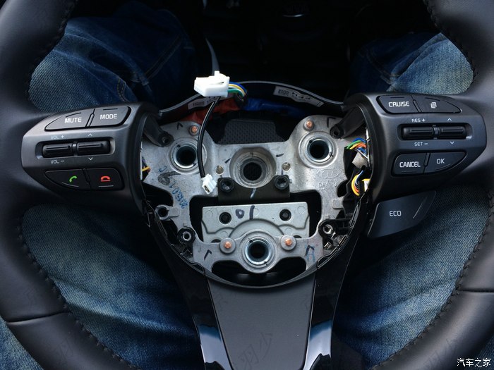

分开前后装饰壳

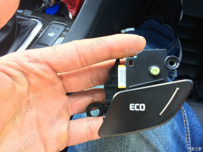

这个按键还是保留使用的没有变化不必担心

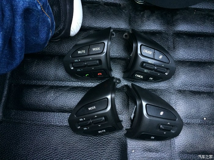

按键对比

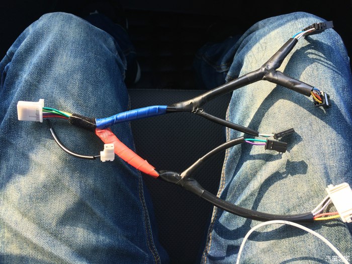

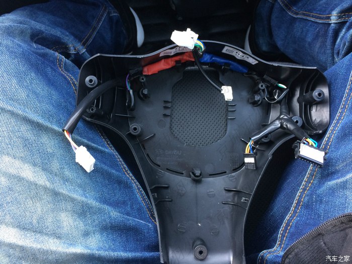

现在我介绍一个知识点注意看图   我们的按键带有高配线束  插头很多但是不必担心我告诉大家  白色的插头是插在音响这边的也就是左边的按键    黑色的插头就是插在定速这边的
把线卡好再后壳内替换原车的线束像下图这样放
(线是带两个小小插头的那是拨片的预留插头我们放一边就行如图)
左边的白色
右边的黑色
不多废话一切都装回去就行了。

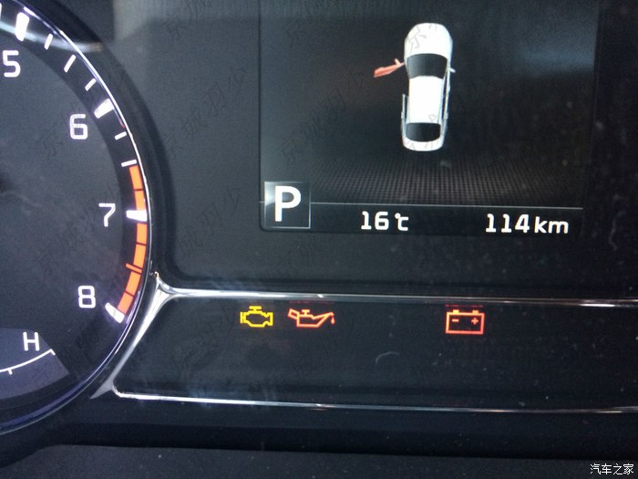

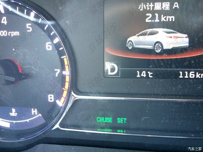

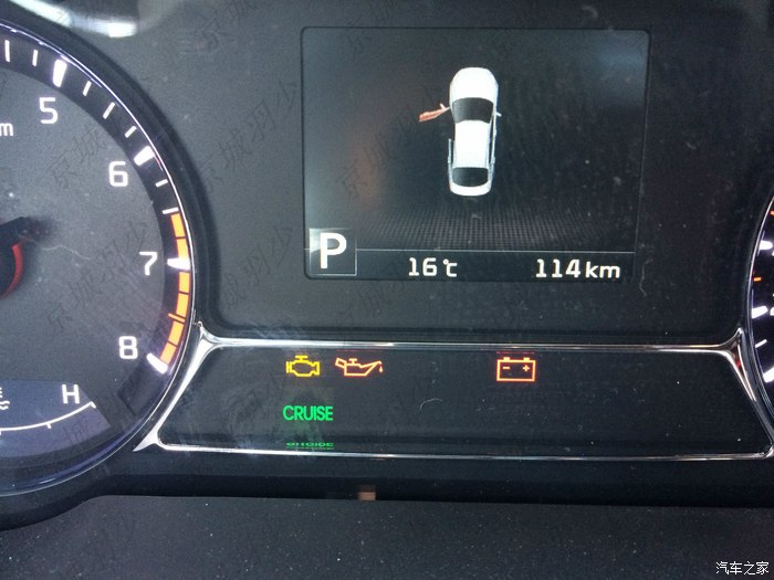

接好电瓶负极我们回到车内测试按键功能  首先看仪表 我们按下定速巡航总开关你会发现仪表有指示灯亮起
这是没启动定速巡航的仪表照片
这是已经打开定速巡航系统
ok这就说明没问题可以使用了

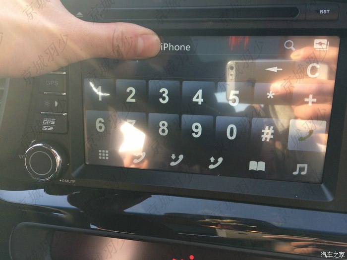

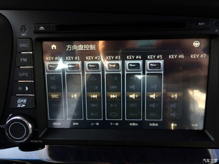

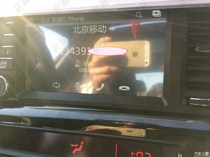

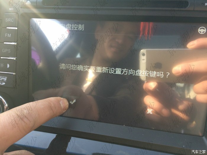

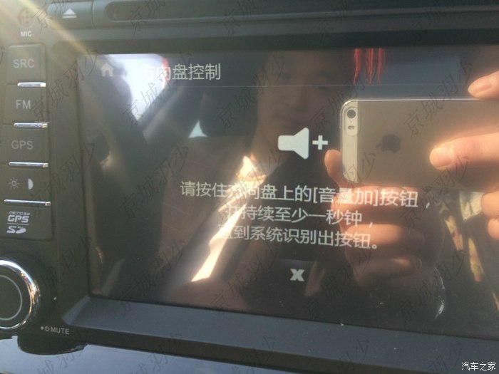

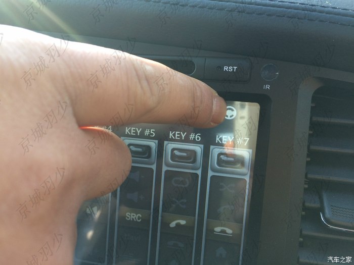

现在我们根据自己导航的品牌自己进入导航的设置找到方向盘学习或是叫按键学习的功能学习按键功能
学习完毕我们测试下一切功能
这会就大功告成你的车车从低配或是标配中配直接升级为最顶配版的了  所有车都是这样的安装方法

打开定速on  然后跑到40迈  以上  按下SET-    你会发现仪表上SET灯也亮起 这时候你可以松开你的油门踏板了   看车自动行驶了  哈哈     然后想加速就按RES+    按一下是1迈  按3秒是10迈跳转           想解除的时候大家可以踩下刹车或是按中间的瞬间解除按键    都是一样的  平时不用定速就按on关闭就ok了

启动定速后仪表会出现set的标示这就是已经可以松开油门了自动驾驶了
