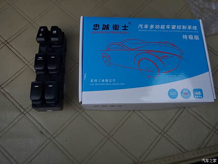

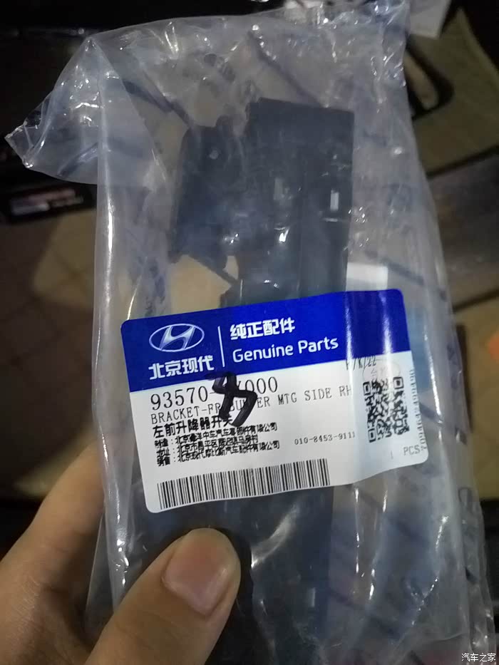

本次更换和加装的产品

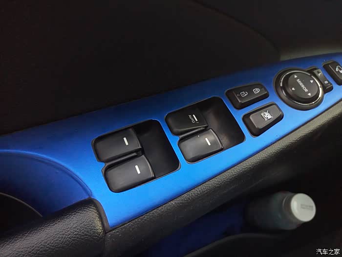

看看吧,主驾驶室升窗键不自动起来了,每次都得人为弄起来(内饰颜色,个人喜好,不喜勿喷);主要是其他门的都可以单独换,唯独这个坏了,只有换总成

来张特写,4S店专供

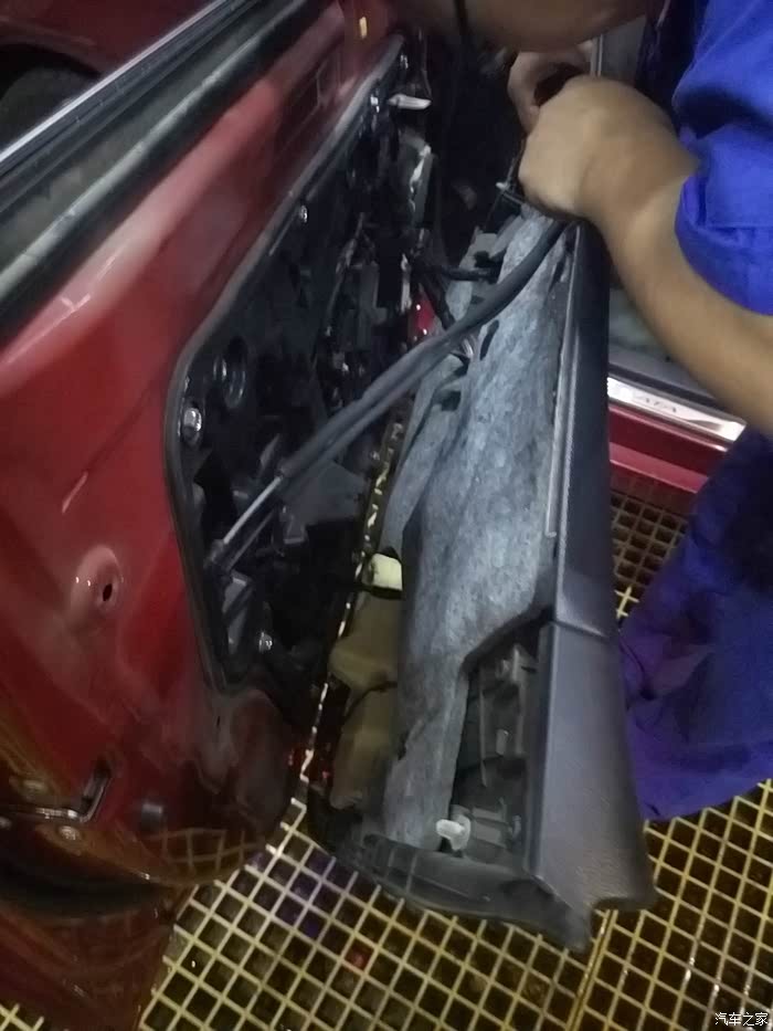

开工

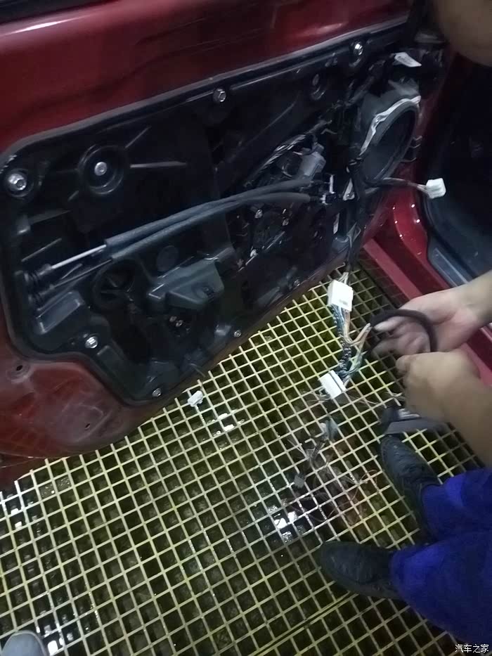

索八的门就只有两颗螺丝
索八的门就只有两颗螺丝
马上五年了,头一次被拆

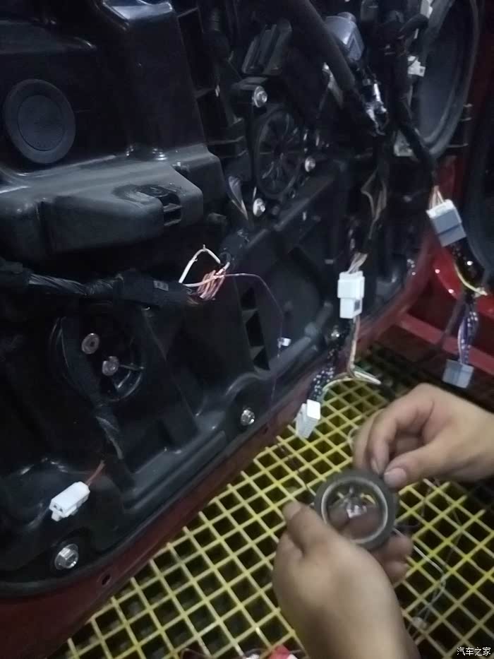

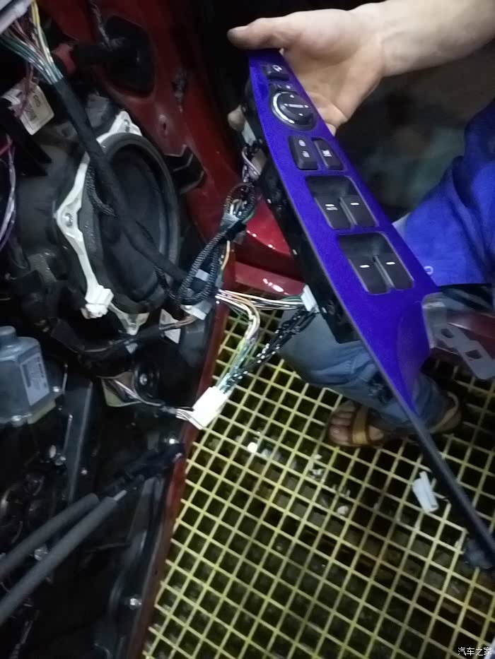

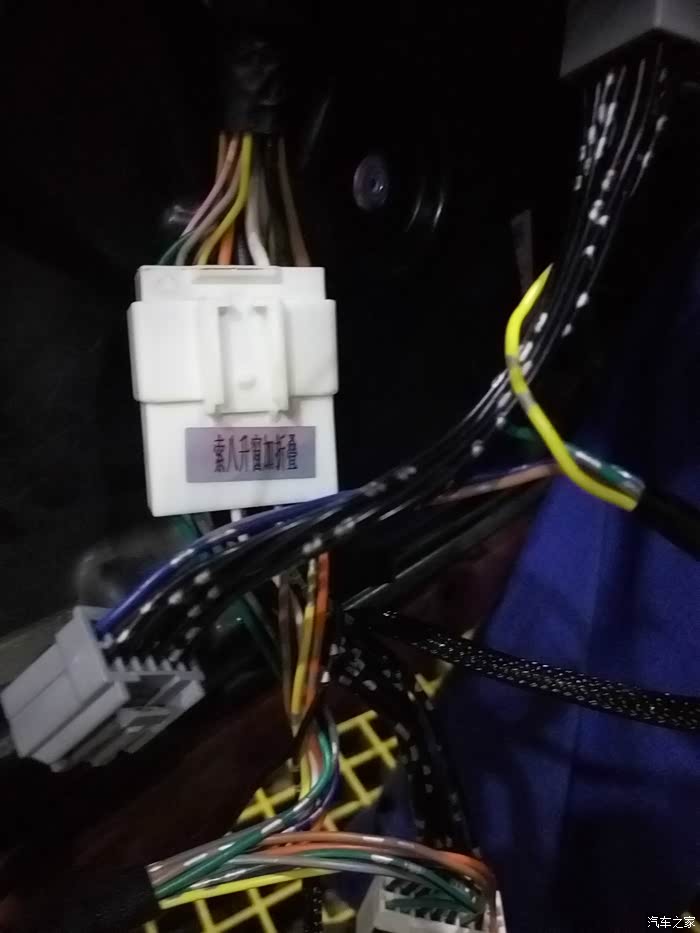

解体,开始接线
唯一需要破线的地方

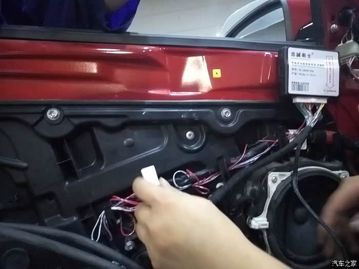

接线完毕

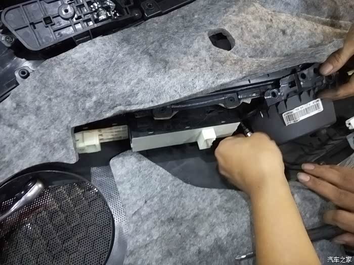

开始走线了,控制器实在是没有位置放,只有放哪里了,索八的门里面空间不大。

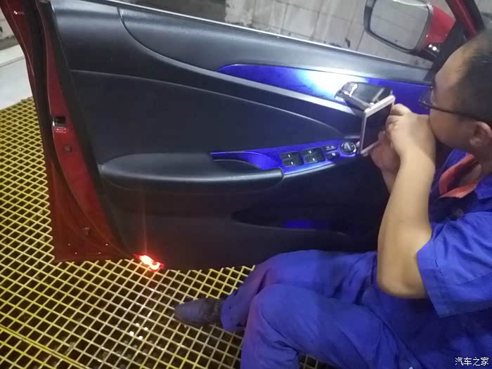

试用,调试。

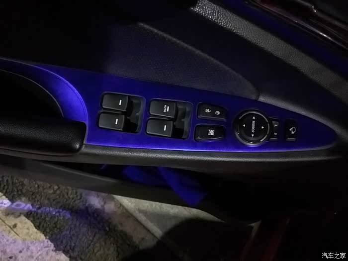

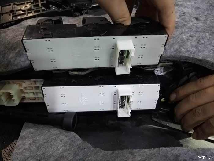

开始换升窗键,这里想吐槽一下,太特么难拆了,必须要把门扶手、按键区的面板全部拆散,才取的下来(接近20颗螺丝啊,害得我又得多遭了瓶买水钱)。
经过半小时,终于拆出来,新旧对比,骚眼镜说这个不是原工配件,哎 反正我也不懂,能用就行。
搞完收工,装几根烟,回家睡觉
回来的路上,使用了一下,还是可以,加装了这个,副驾驶竟然可以一键升降了,后面两个可以一键升,但不能一键降,我也是醉了;停车时故意把四个窗全部降下,然后按一下遥控器,后视镜自动收,四窗玻璃自动升上去,不过有顺序,前面俩个是一起,再是右后,最后是左后,感觉有点不爽;然后开锁,后视镜自动放下,再把四窗玻璃放下,然后下车按下遥控器,潇洒的上楼;再也不用担心车窗没有关了。

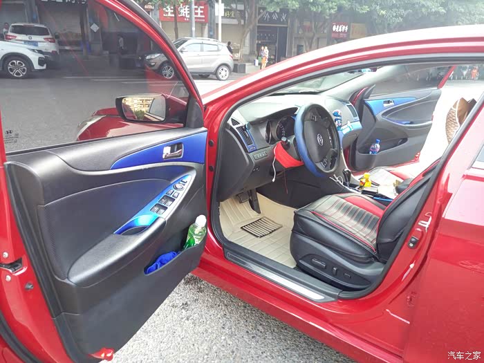

内饰 不喜勿喷哈
