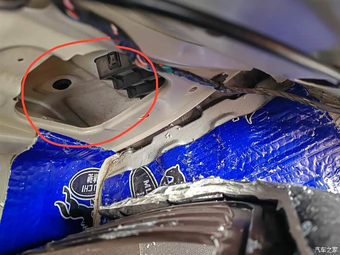

网上买了一对风扇,12V,准备安装在尾门这个泄压阀的位置,起到主动排风的作用。也可以大热天快速排风,降热的想法。以后睡车里也可以主动换气。

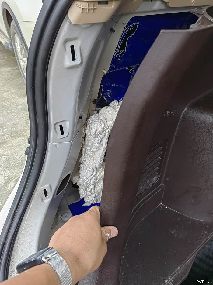

才开始只是准备塞在这个进气口里面堵住就行。怎奈何风扇太厚塞不下。放下后,尾箱两旁的面板都无法安装了。总是卡口松动。

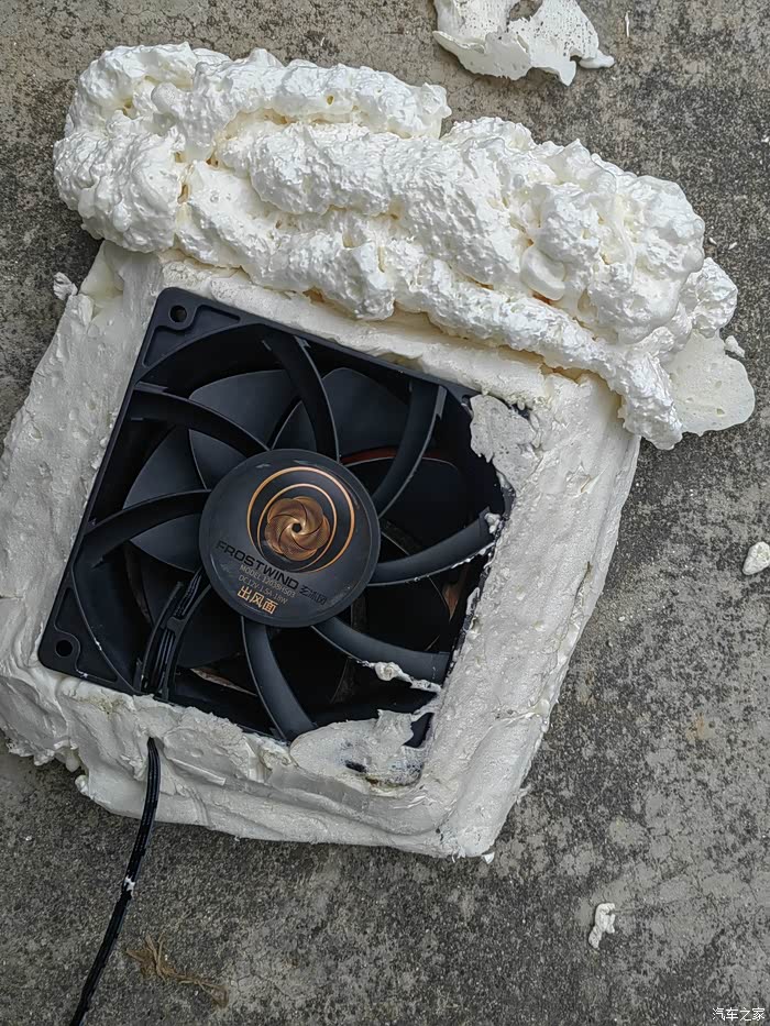

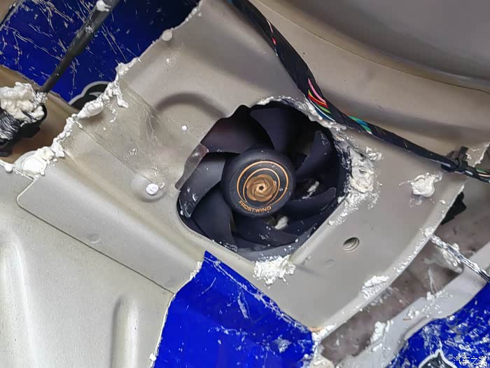

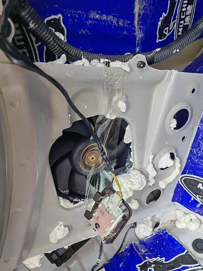

后面发现可以安装到这个位置的里面,刚好放下,用泡沫胶粘起来。但是这样的话,风扇和车内通风口有距离,所以用泡沫胶做了个风道。
泡沫胶粘起来的效果。
用胶带临时固定,因为泡沫胶需要时间固化。

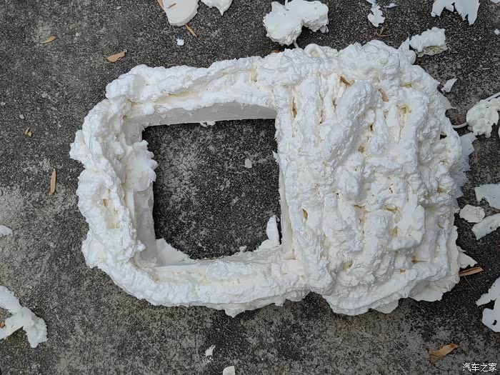

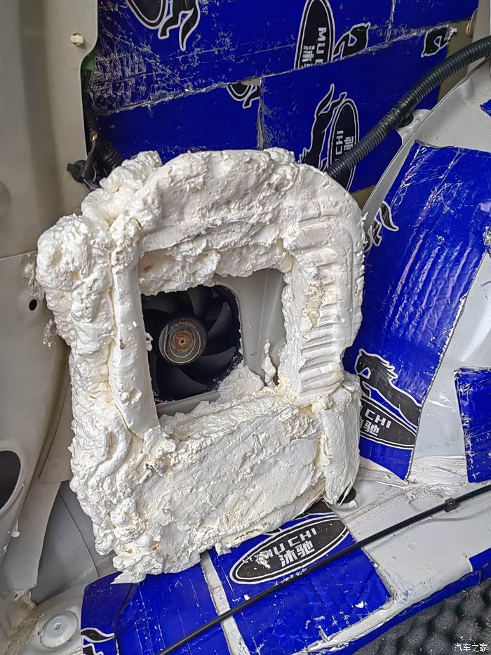

泡沫胶做了个风道。后面手工修缮了一下,没真丑

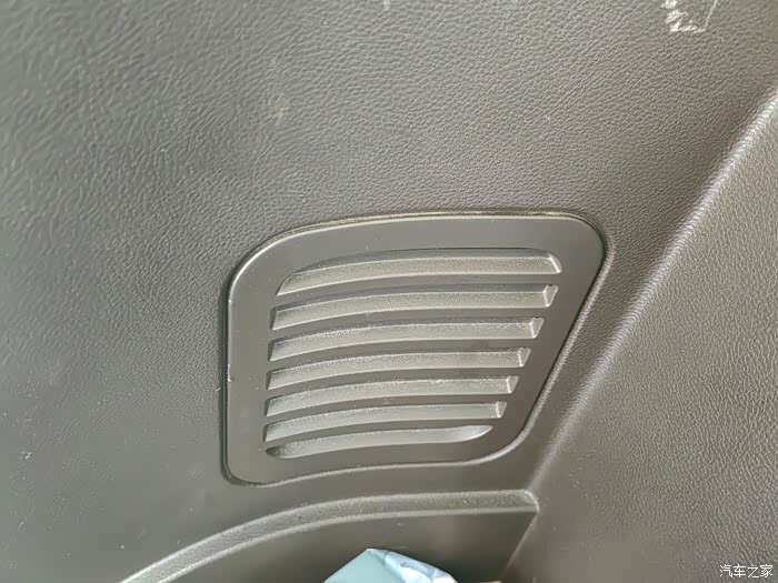

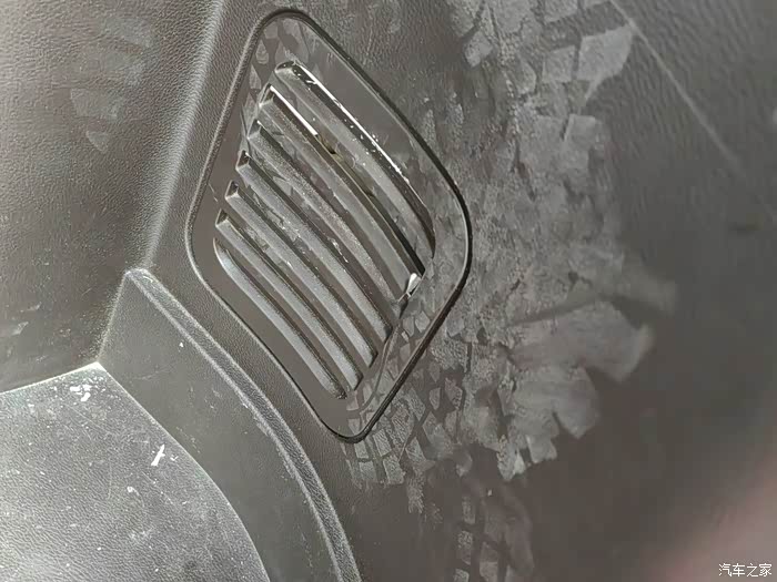

盖上盖板。
最后盖上盖板,把风扇连接到电源,加了个开关,和pwm无机调速开关。今天试了试,大热天的,车内再加一个流通风扇,人基本上可以呆得住。温度不会特别高了。改天用温度计测试一下。
