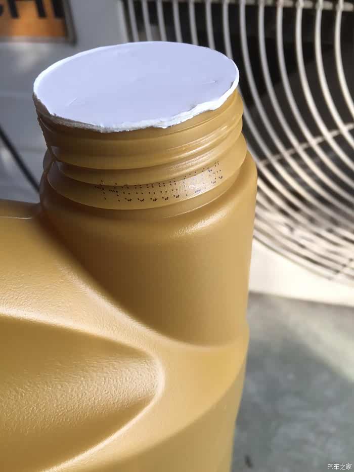

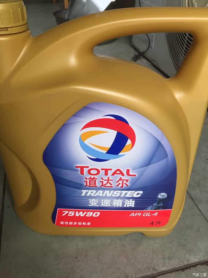

道达尔75W90,应该不错。170不到,还能接受

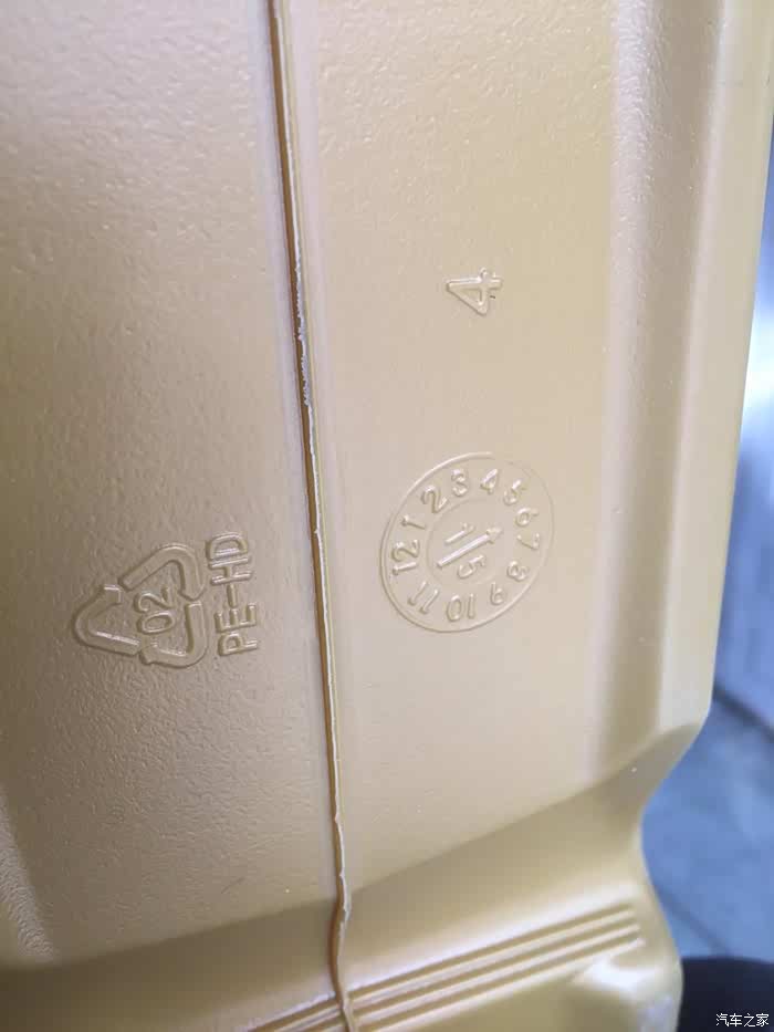

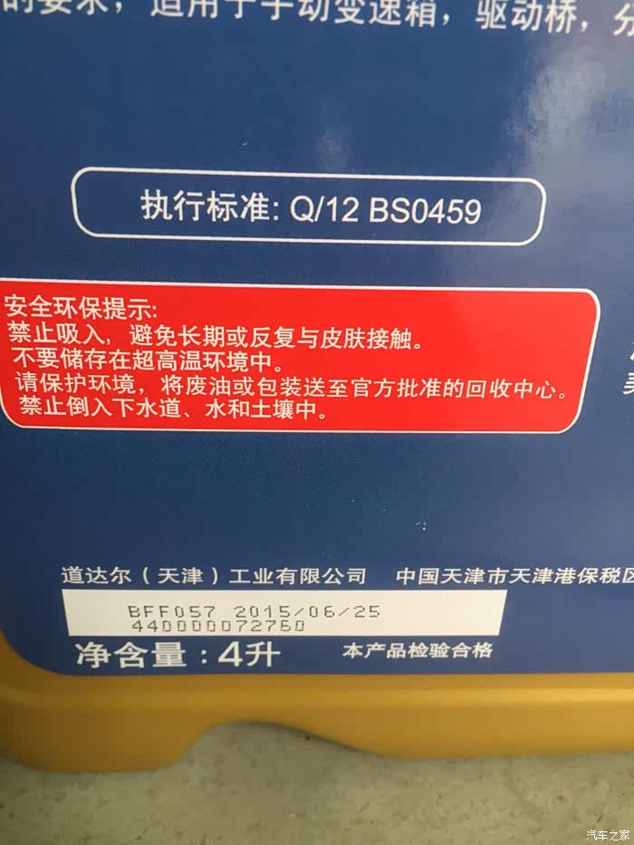

出厂日期:2015年6月份
瓶口的喷码不知道什么意思?和瓶子上的喷码一样。
瓶子出厂日期也是15年6月份

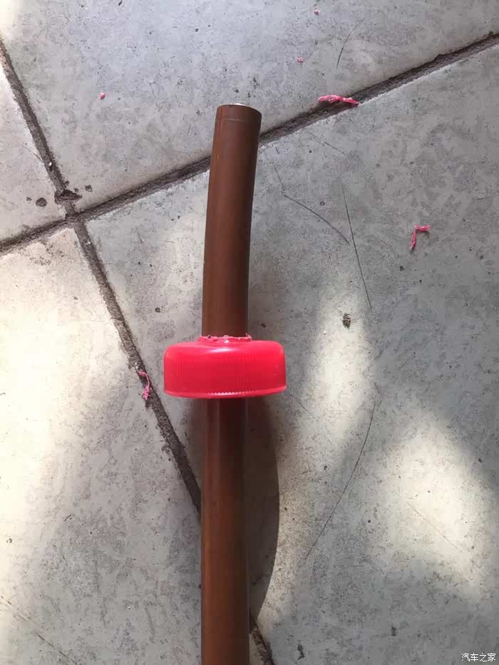

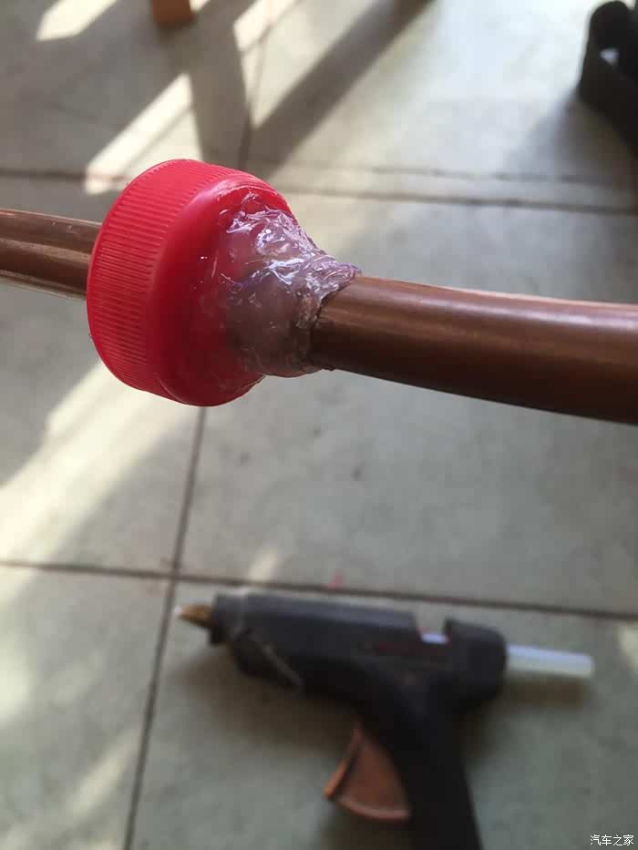

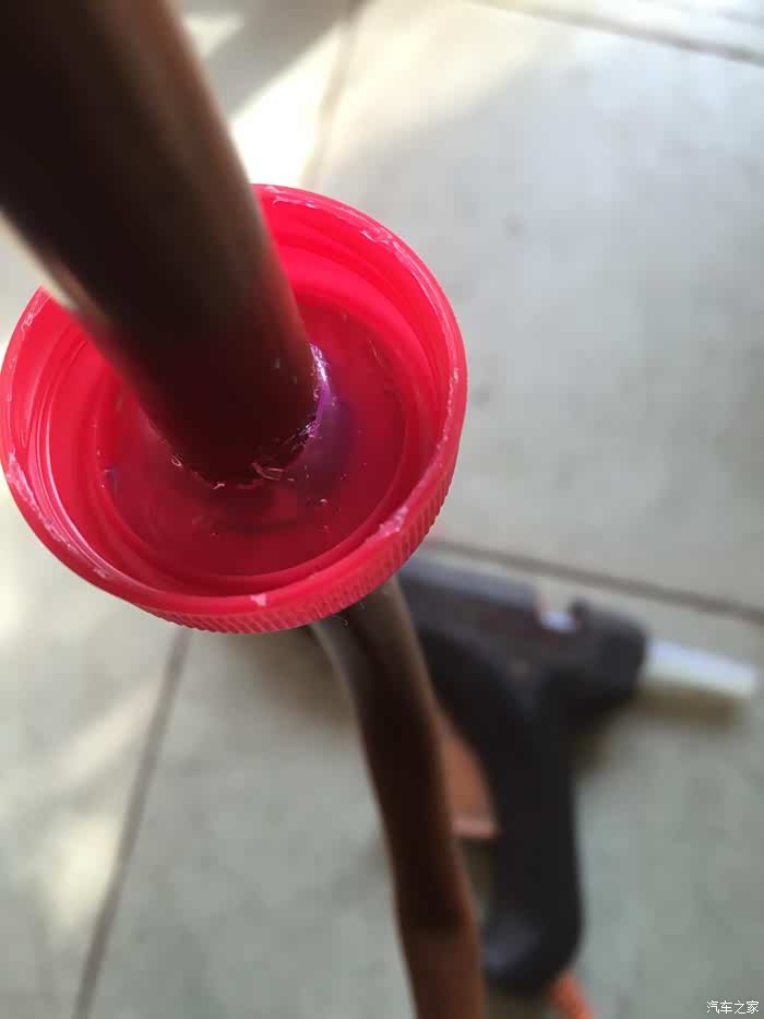

瓶盖搞个洞,插入
很紧
很紧

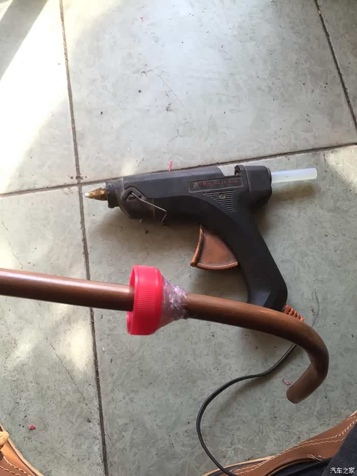

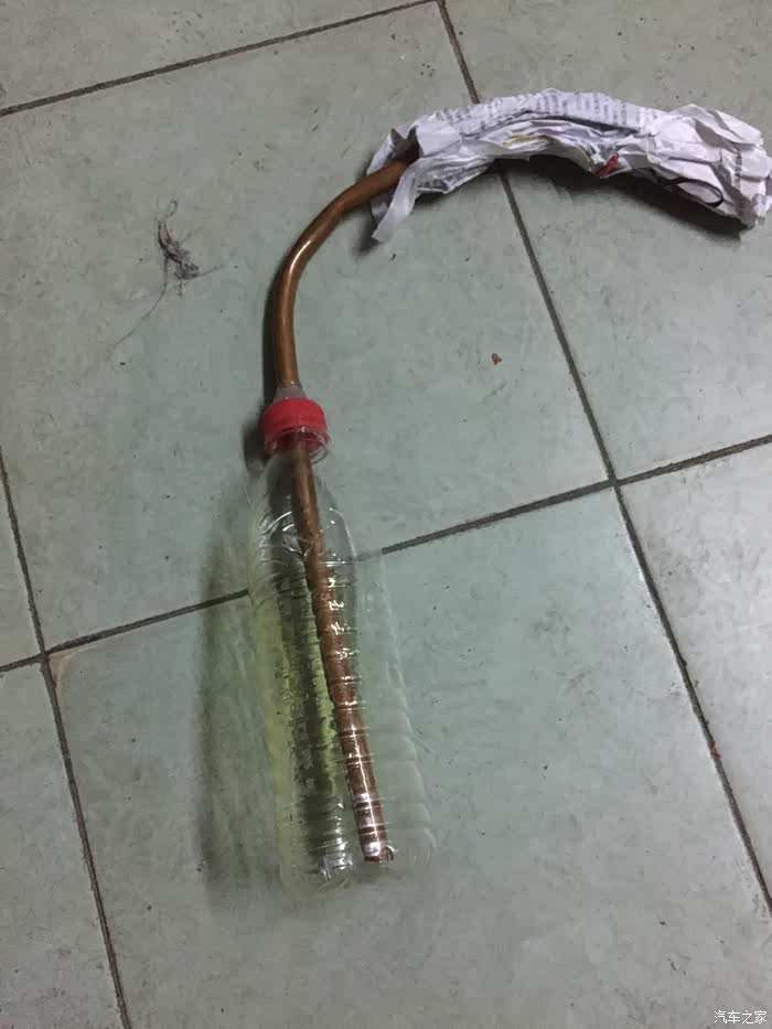

热胶封住,12号紫铜管弯90度
里面也封,双保险
工具到位,开工

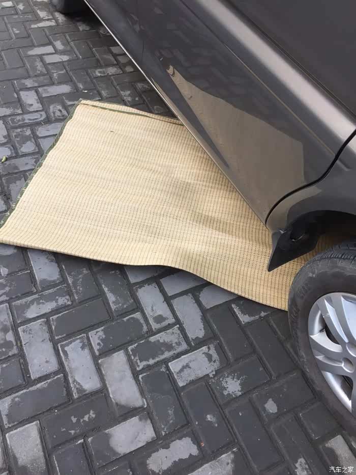

没升降机和地沟,只能回到解放前了
大冬天睡凉席
大冬天睡凉席

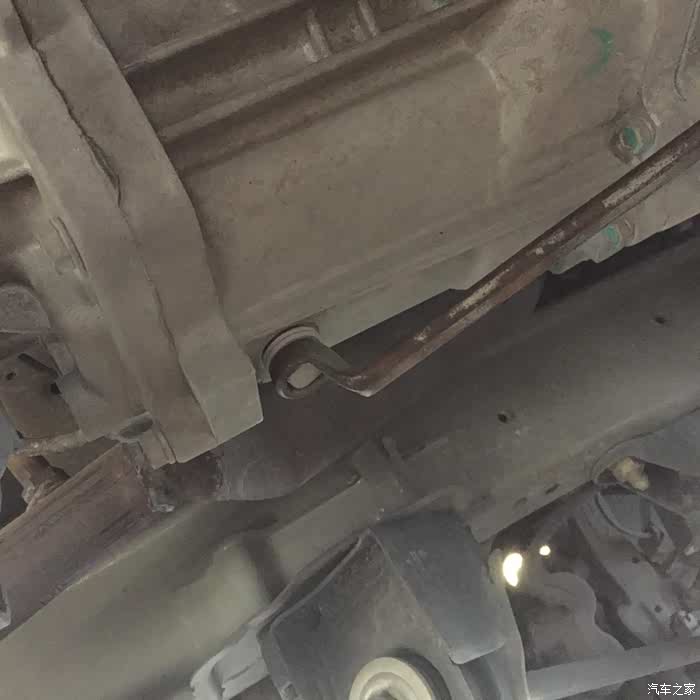

17六角套筒不行,只能用16梅花扳手。

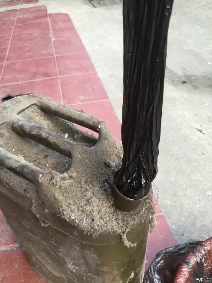

下面塑料盆套2个塑料袋

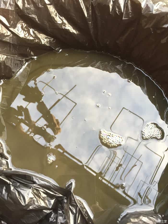

看看这油,好像泥浆,怎么进的水呢
现在想想,可能是上次暴雨时冲水塘时进的
奉劝大家:不要以为菱智底盘高就可以冲水坑,后果可能你自己都想不到
现在想想,可能是上次暴雨时冲水塘时进的
保护环境,人人有责
现在知道塑料袋的用处了吧
现在知道塑料袋的用处了吧

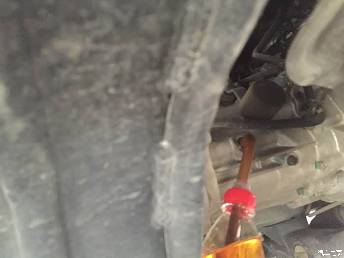

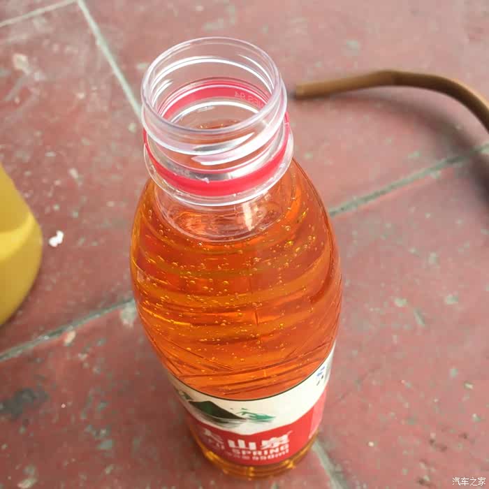

看到我的加油壶没,太方便了。只要使出我的挤奶神功
,分分钟一瓶油就进去了
550毫升的瓶,一共3瓶不到,大约1.5升
,分分钟一瓶油就进去了
最后,曝光一下我自制的加油壶,铜管插到瓶底,这样可以瓶子立着加油了,前提是盖子要密封,否则你懂的
