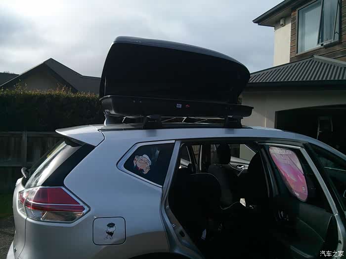

安装车顶行李箱

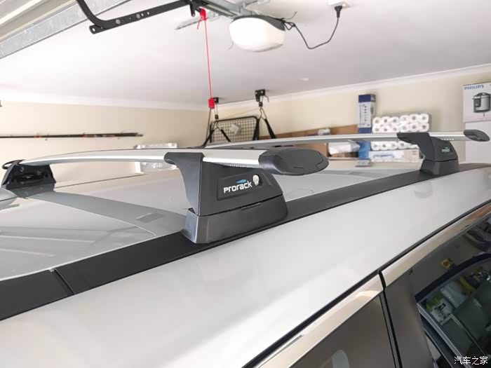

行李架在车买来之后就马上装好了。海外版的奇骏预留了行李架孔位,只需要把覆盖的塑料盖撬开就可以直接安装通用款的行李架横杆,当然,也需要对应奇骏2014款的底座。由于和国内安装的方式不同,这里就不再详细表述。

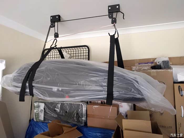

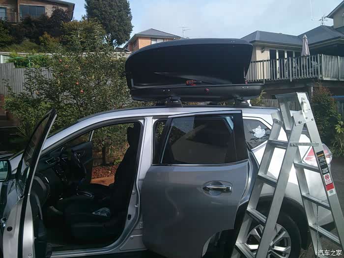

这个就是330升的箱子,可以载重50公斤。箱子很轻,一个人就能搬动,但最好还是2人安装,免得刮花车顶油漆。

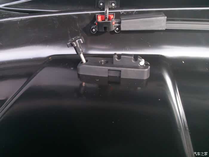

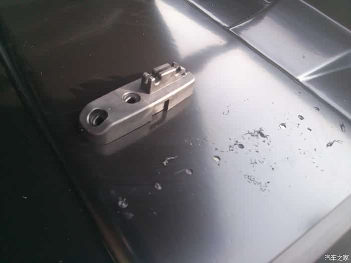

新的箱子需要打孔,前后左右总共需要安装4个固定装置。而在每个固定装置的位置,都预留了一排孔位,但没有打穿。根据行李架前后间距的不同和车型的不同,需要自行选择合适的位置打孔。
后排孔位。把箱子搬到车顶后,基本上不会打错位置。一个固定装置需要打2个孔,不过,当心打穿箱子的时候不要用力过大,打伤行李杆或者车顶铁皮。
前排孔位。
打孔后就可以安装固定装置了。只要用手拧紧就行,不需要借助任何工具。用了工具,反而容易安装过紧造成塑料底座损坏或者螺母滑丝。
箱子两侧都可以开启。这个是左侧安装完成后的样子。
右侧安装完成后的样子。

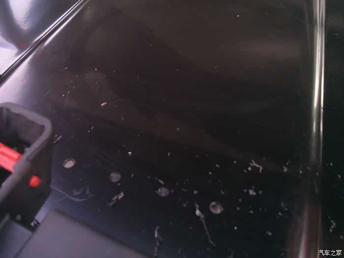

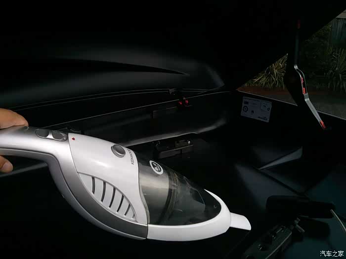

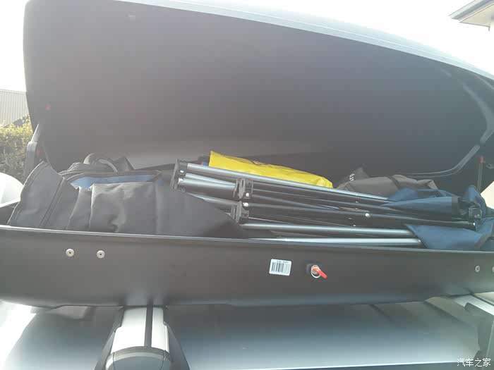

装载行李前,先要清理内部垃圾。因为刚才的打孔,箱子里有不少塑料碎片。
行李箱总共装载了:1套铝合金餐椅套装,4把折叠椅,1辆童车,野餐垫,锅,野餐碗筷箱……份量不重就是体积比较大。

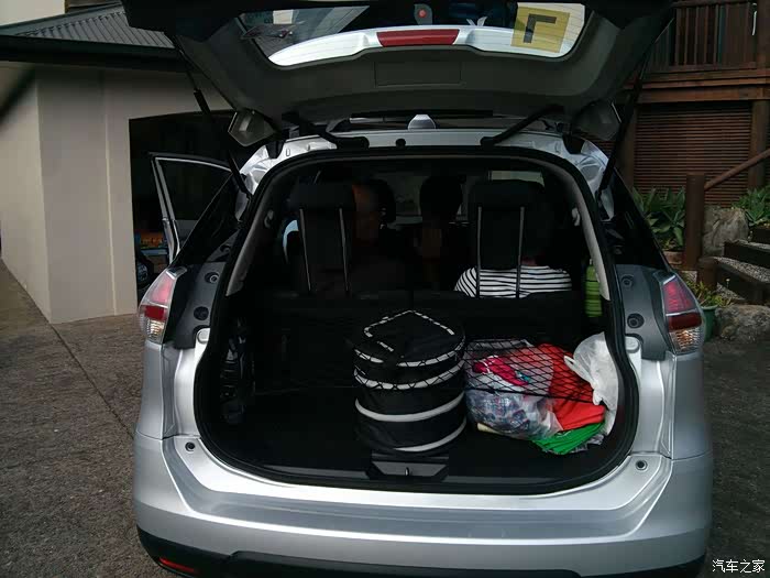

翻开7座后,后备箱的空间已经很小。现在就放了一个圆筒保温箱和若干零碎,留着空间,等一下还要去超市购买今天的午餐食材。为了防止行李移动,顺便扣上了行李网固定。

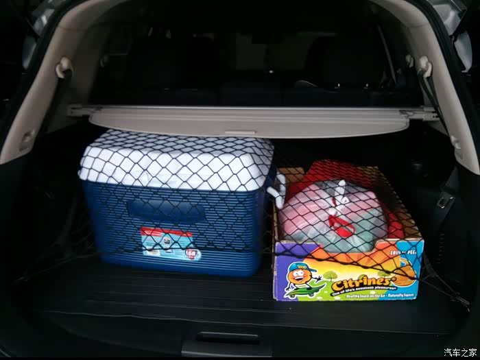

这个是5座时的行李网使用状态。平时用大保温箱。
