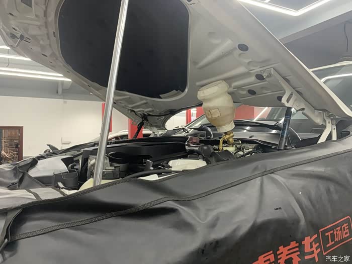

2、液压挺杆(液压支撑杆)
三系引擎盖打开是液压挺杆支撑,时间久了性能会有点衰退,网上买了一只原厂,一只价格一百多较为不便宜,自己也能徒手换上,只是这钱花了,即不能改善车辆外观,又不能提升性能,提高舒适,总觉得有点不情愿

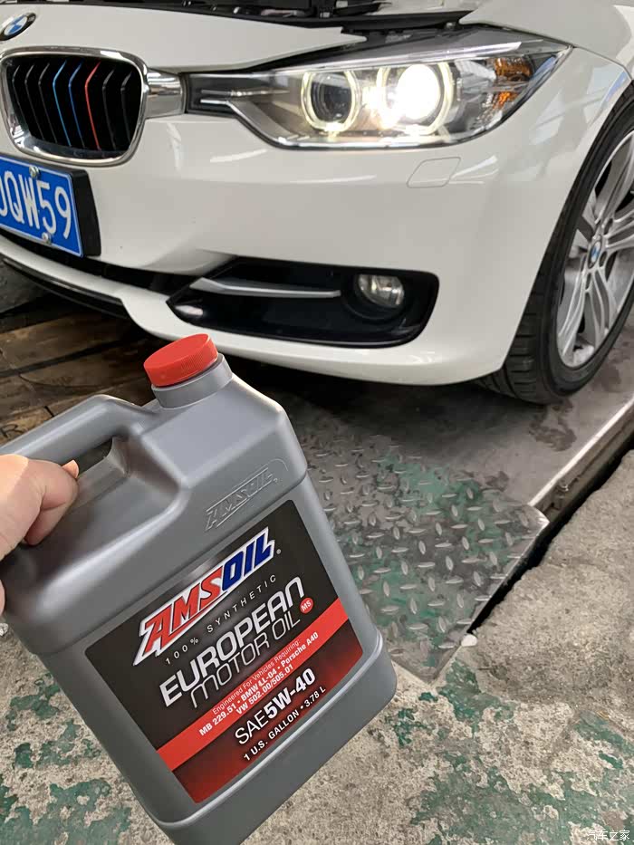

1、机油、机滤、空滤、空调滤芯
这几样基本是基础保养套餐,因为我不确定前车主最后一次保养是几时,所以就直接把该项目安排上了。机油依旧选用是安索签名版,正品比什么都重要!
当然其实有些项目我是可以考虑不用做的,但是为了整备尽可能接近出厂时状态,也就通通做了一遍
1、机油、机滤、空滤、空调滤芯
5W-40机油,现在奥迪都用20了

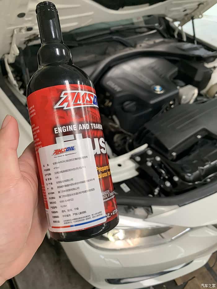

2、机油清洗剂、汽油清洗剂
机油清洗剂能把老的机油以及停留在发动机里面机油油垢全部清洗出来,汽油清洗剂主要对发动机内部积碳做个清洗,一般保养很少人位用到以上两种清洗剂,但以我之前养车经历,大几万公里来一套还是很有必要的(后续检查缸内情况,的确非常干净)
机油清洗剂

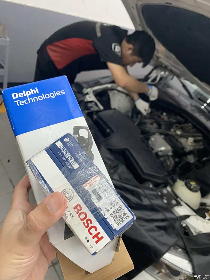

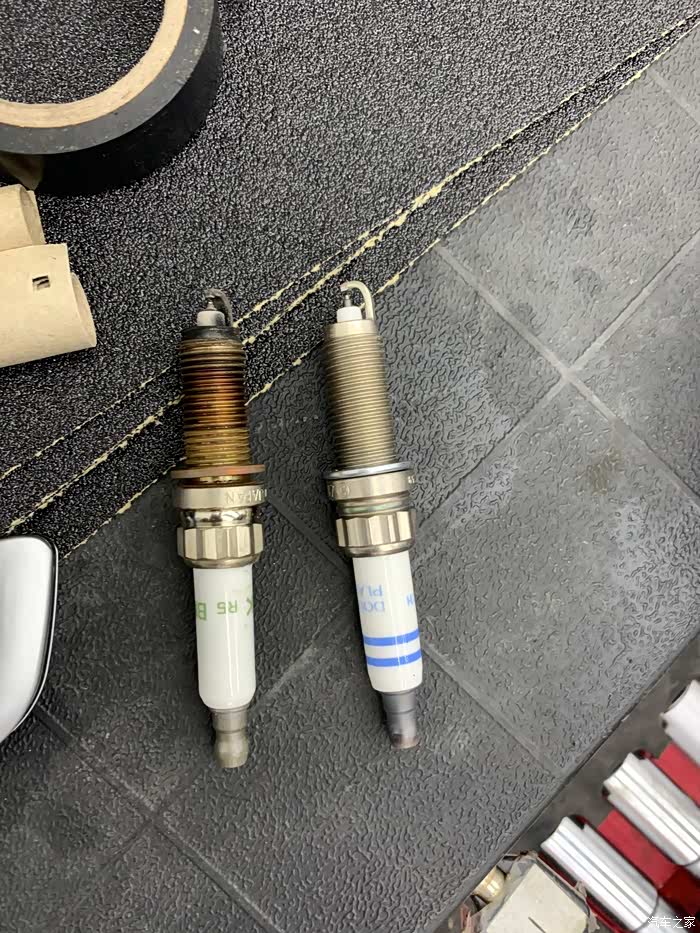

4、火花塞、点火线圈
原车发动机工作状态还行,但是如果非常仔细,还是能感觉跟新车状态有差,启动、怠速、运转上涨时总是觉得些许不通畅,于是大刀阔斧直接把点火线圈和火花塞都更换了(现在想想有点傻哈),不过更换后立马还是能感觉到不同,发动机运转平顺许多
4个缸全部都一套换
老的火花塞目测能开多2公里,虽然不会坏,但是性能的确是下降了

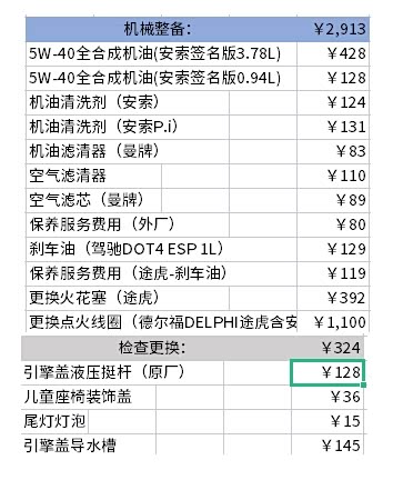

费用明细
最后就是费用和项目明细了,直接上图。检查更换因为都是自己动手,所以总共花费324元。
而机械部分整备全部费用(目前已整备的)是2913元。
加上洗车99元
合计3336元(目前还差变速箱3K多未整备)
